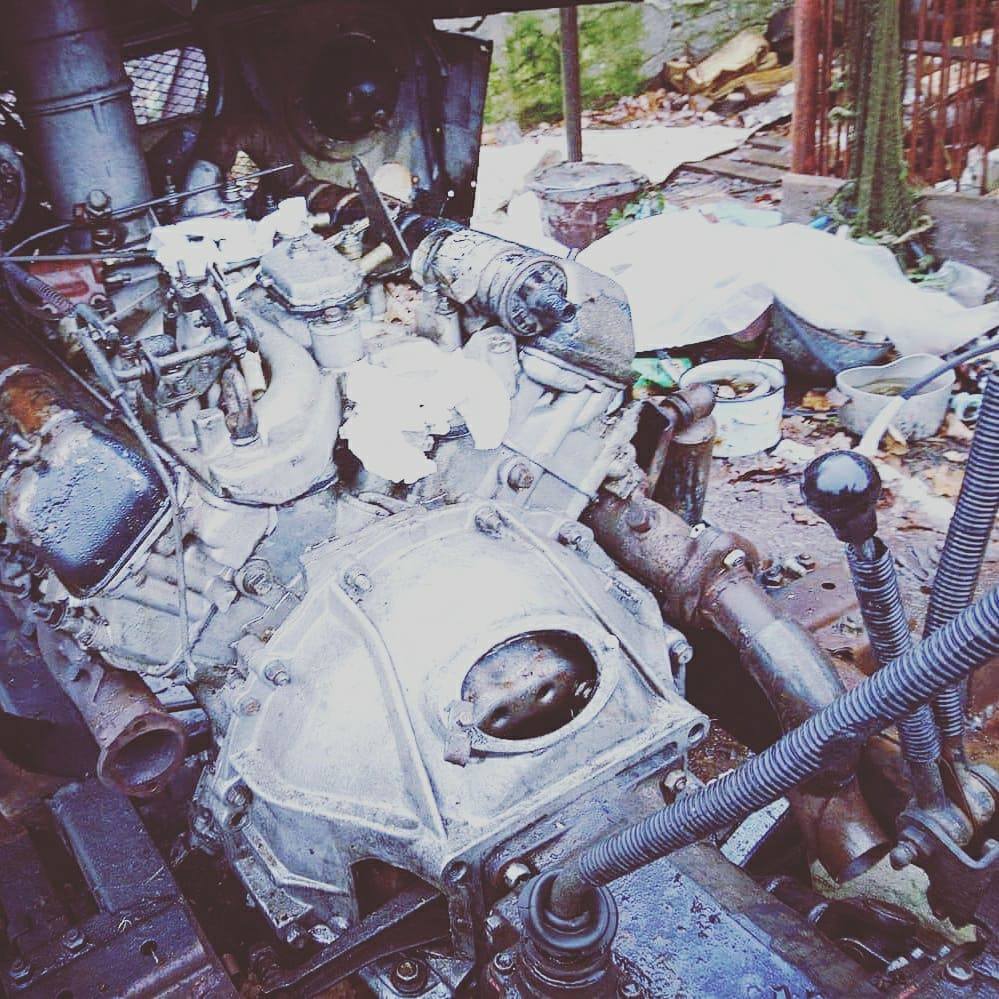

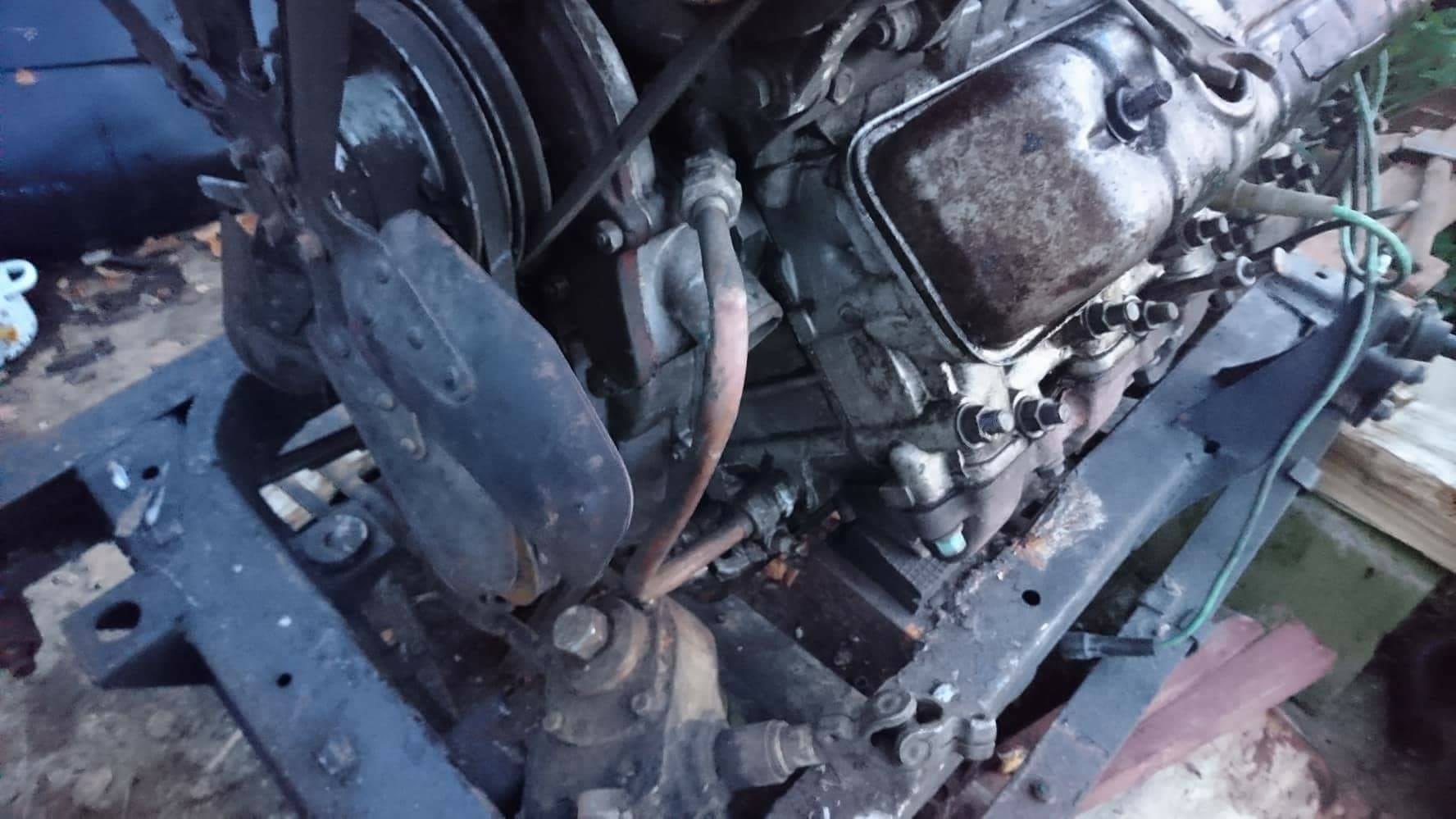

Tere, väga palju pole jõudnud autot teha, roolikarp hakkan vaikselt oma kohta leidma, mootori kinnitused peaegu valmis, see nädalavahetus proovin äkki raamiosa kõik kokku saada ja siis saab kere peale panna, selleks on vaja leida vedrukammitsad, teha summutid, gardaanid alla panna.

Olenemata  koledast ilmast sai nädalavahetusel siiski veidi nokitsetud. Kas kellegil vedeleb 53 karbussi korpust?  nimelt mul segusiibri ja kiirenduspumba vaheline hoob puudu. Kes saab aidata siis kiri ps.

Sai natuke autot ehitatud, käima ja sõitma pole pole veel pannud. Jägaja tift oli puru, see sai lapitud, jägaja sai valitud kõige kobedam mis varudest leitud sai, karburaator sai remontitud. mootoril, tihendid vahetatud. radiaator tahaks ühest kohast veel jootmist saada. tööd veel jägub. eks niipalju saab nokitsetud kui aega on.

Mootori käivitus sai tehtud, töötab!! Cool  ainuke probleem, et tühikäigul uputab üle, ja silindrid, hakkavad tagant kaduma, ilmselt nõelklapp ei pea. Varsti vist saab metsa ka minna Big Grin
