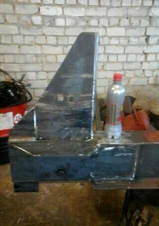

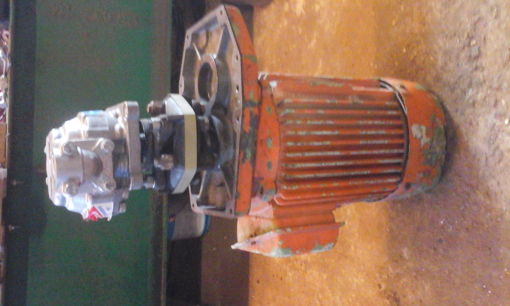

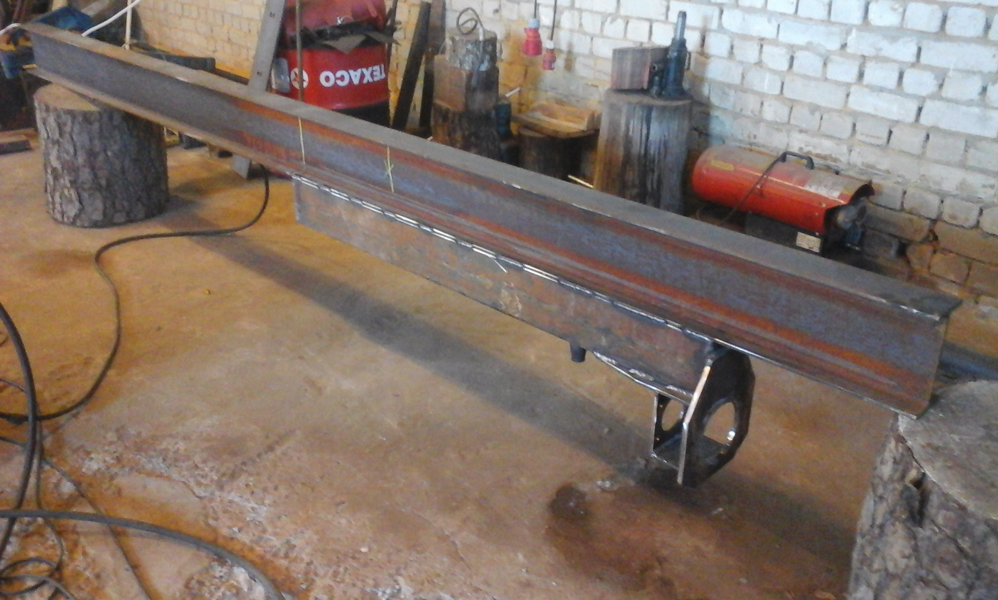

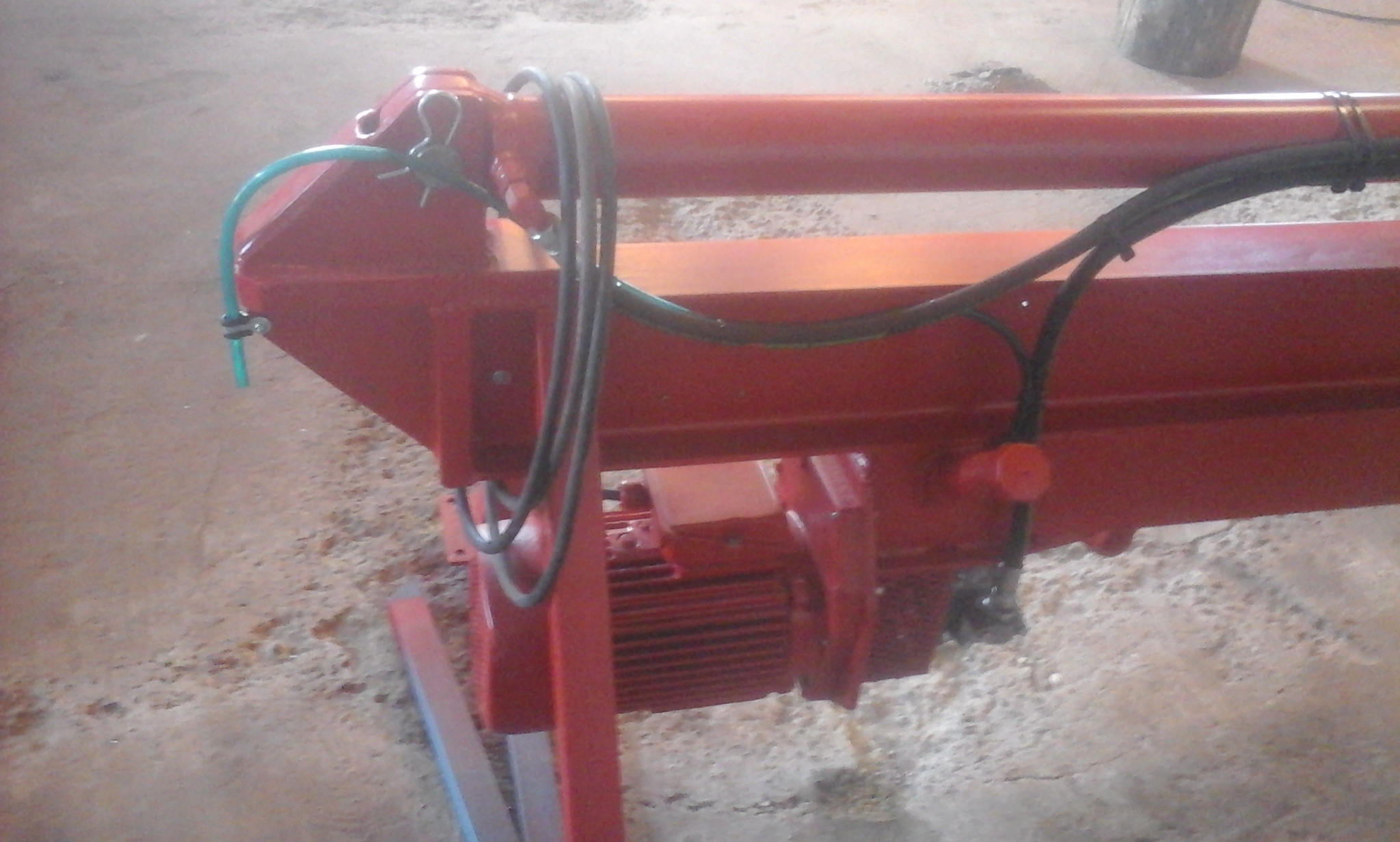

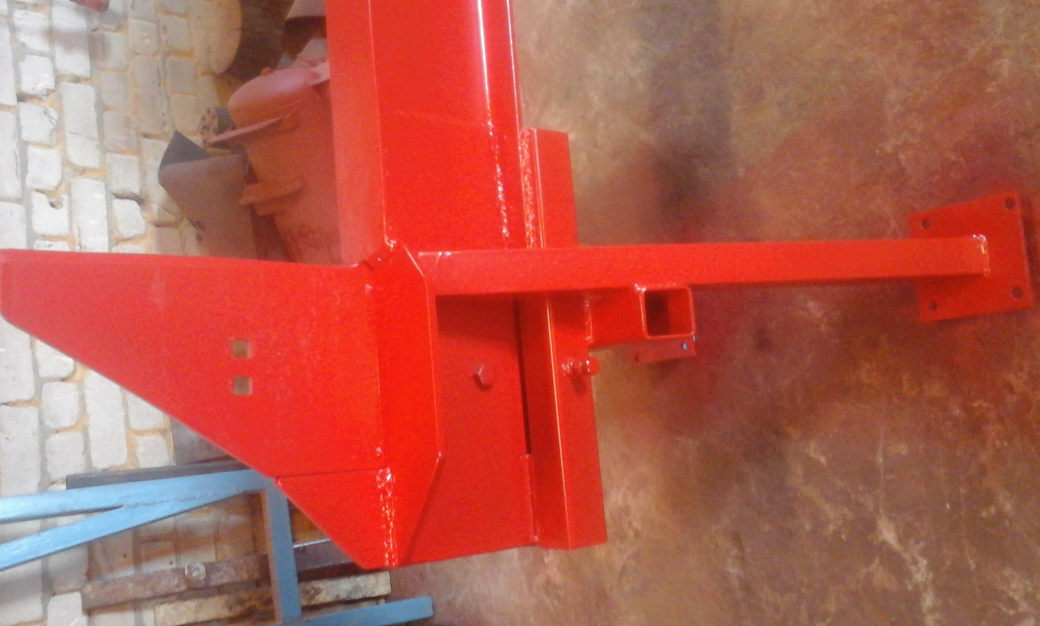

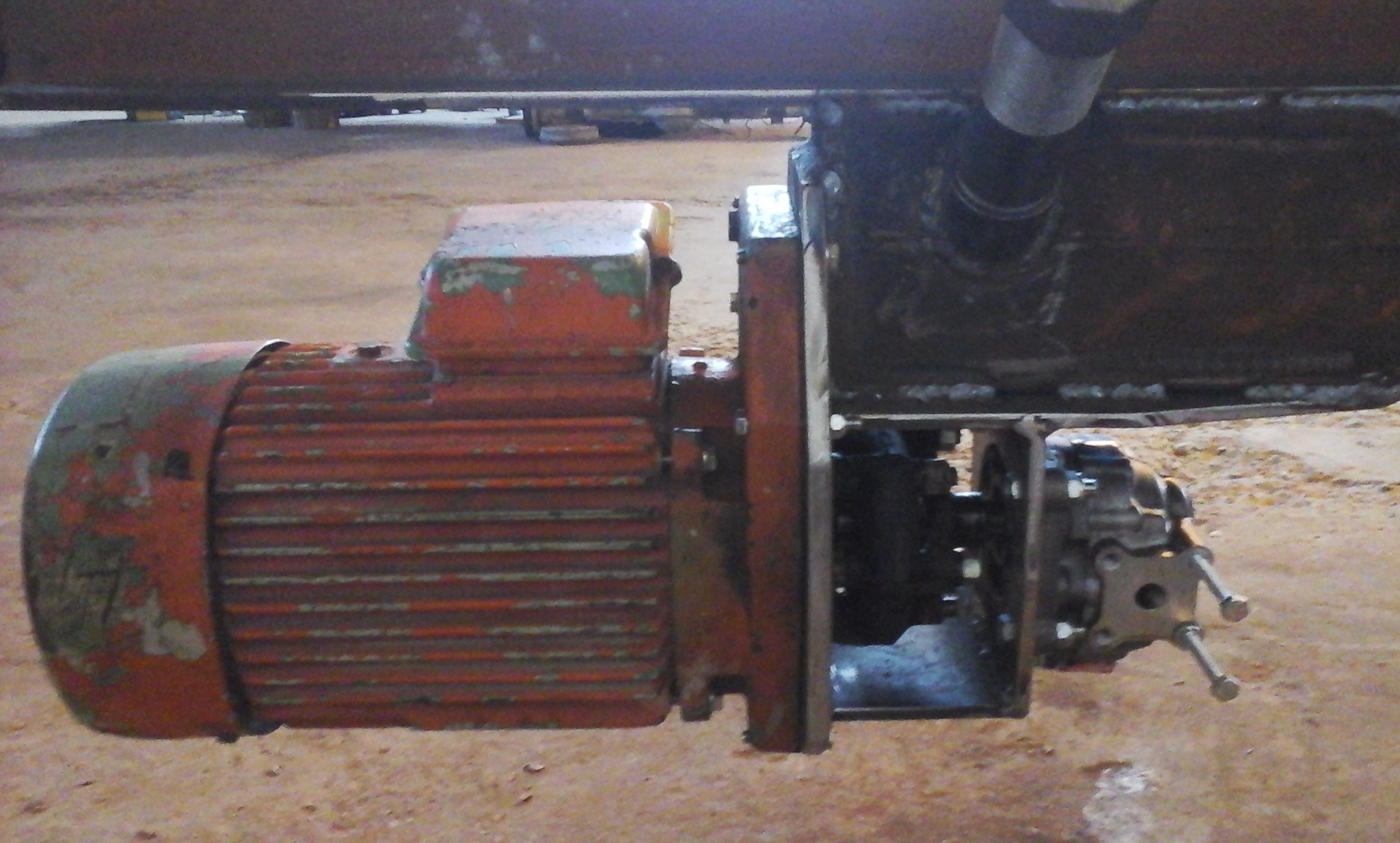

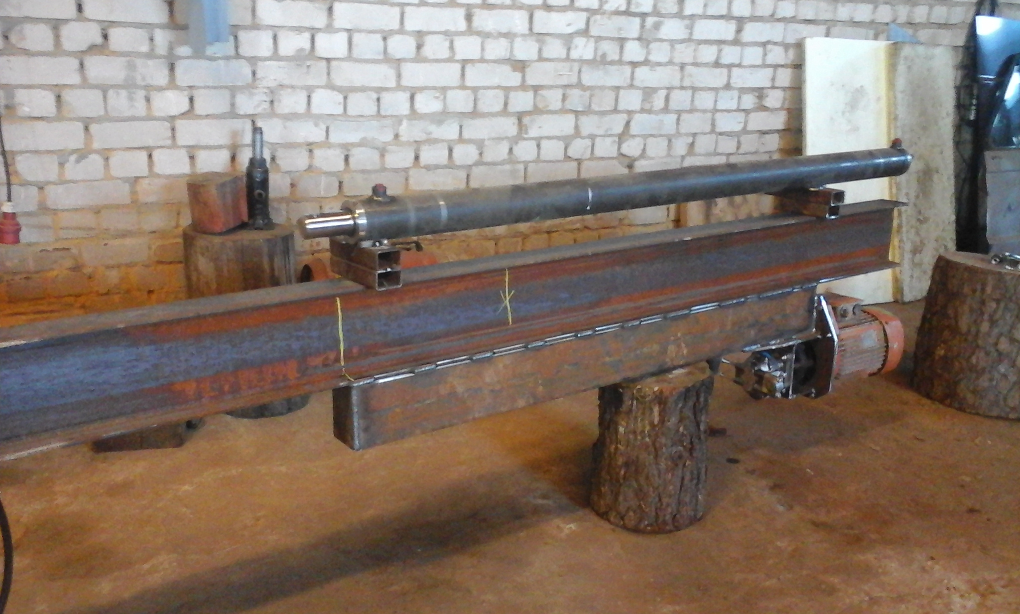

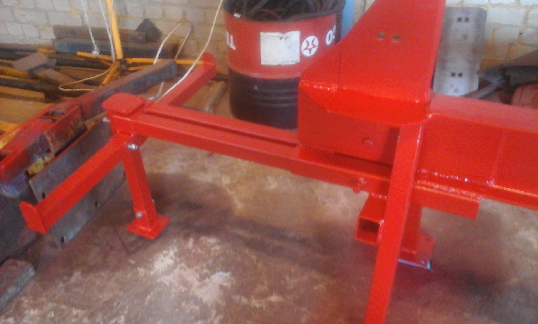

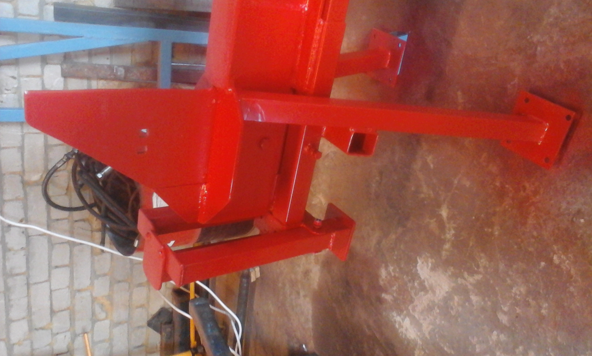

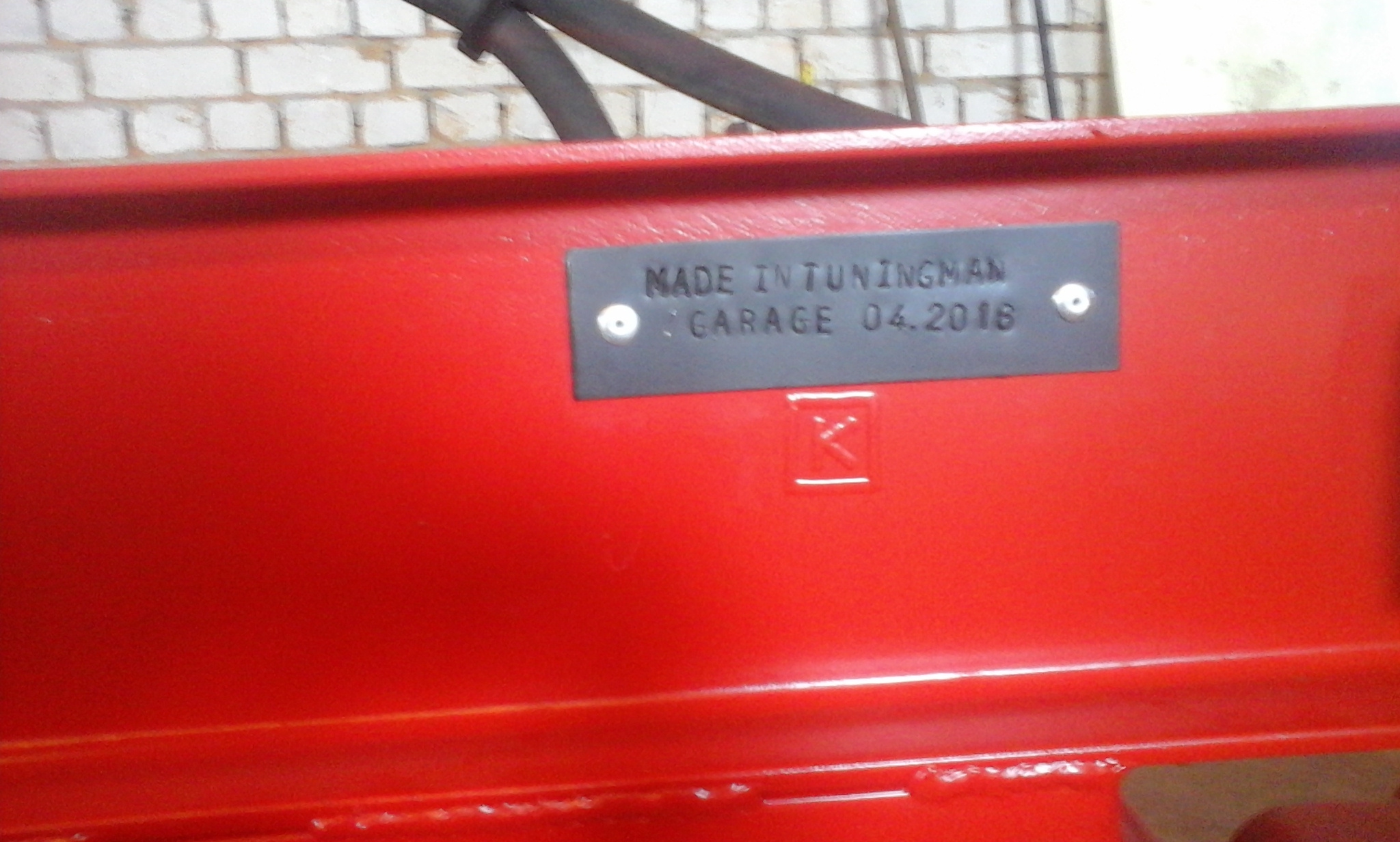

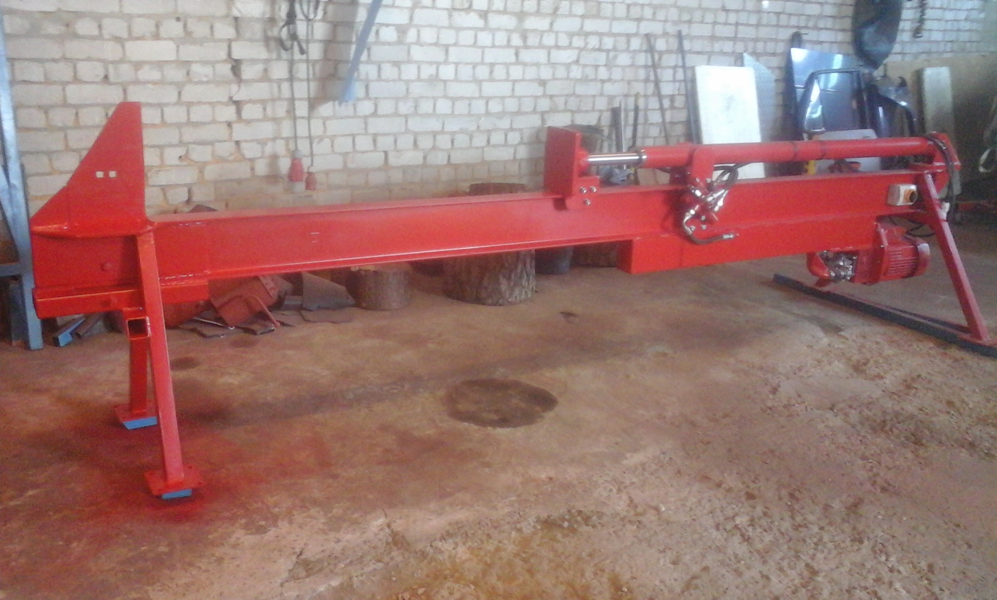

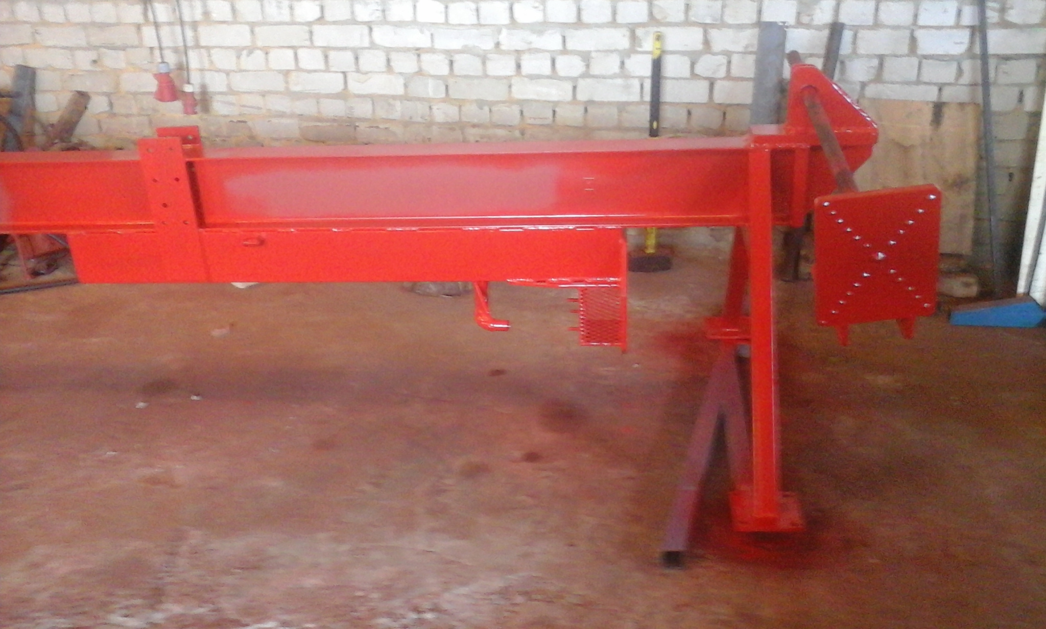

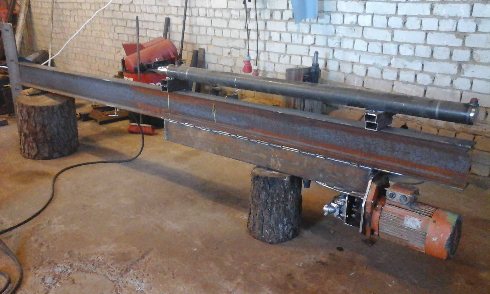

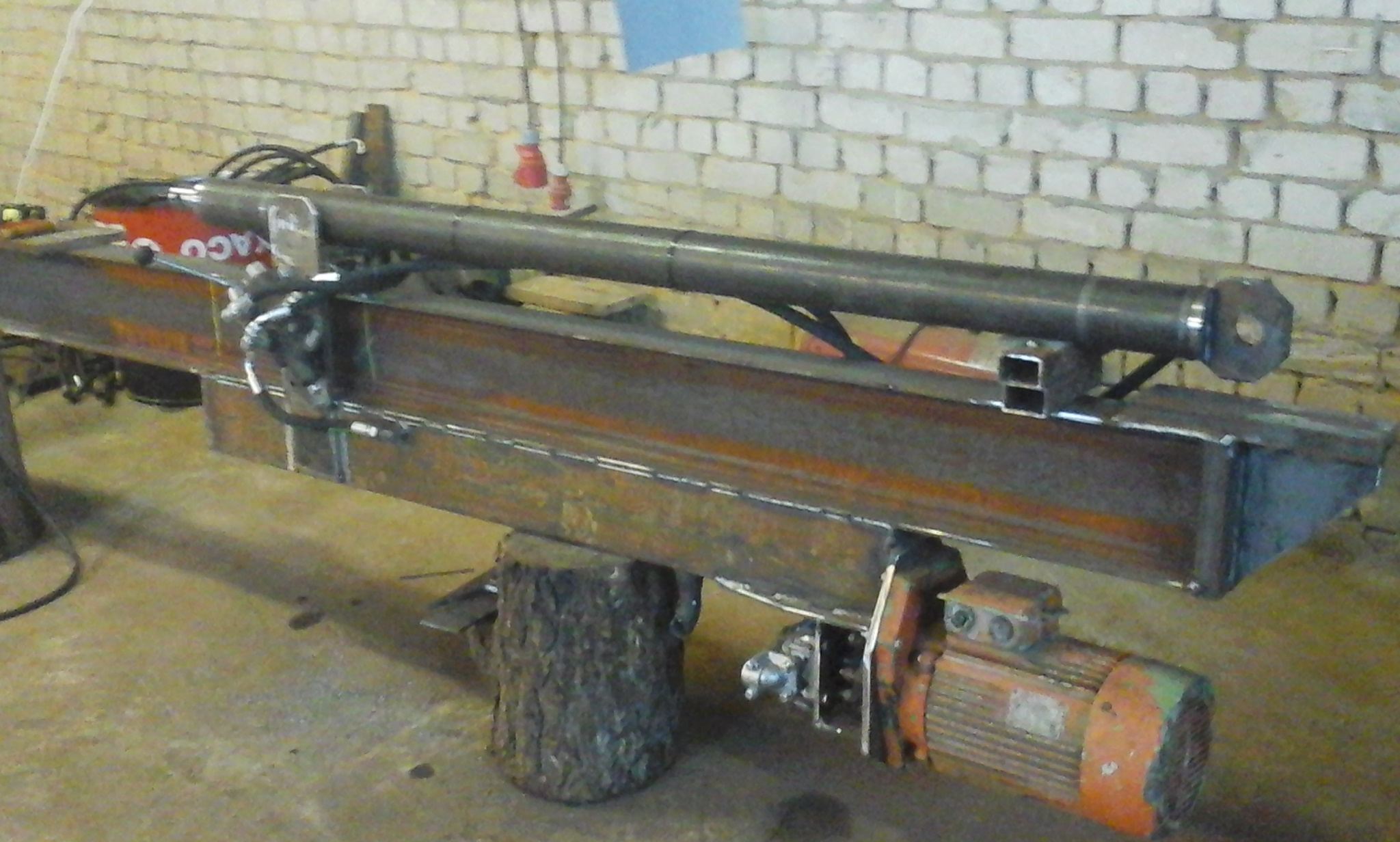

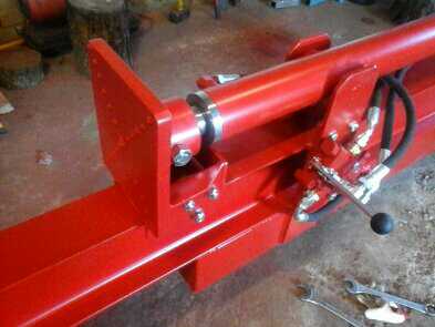

Mõtlesin siis ka teiega ühte oma kätetöödest jagada.
Tegemist siis tammest aiapostide lõhkujaga
ja ütlen kohe ära, et tegemist oli tellimustööga.
Tellija ainus tingimus oli, et valmiva posti pikkus peab olema vähemalt 1700 mm.
Ülejäänu osas olid lahtised käed, lase ainult mõttel lennata.
Asi siis valmis kevadel ja tänaseks päevaks on aparaat uuele omanikule üle ka antud.

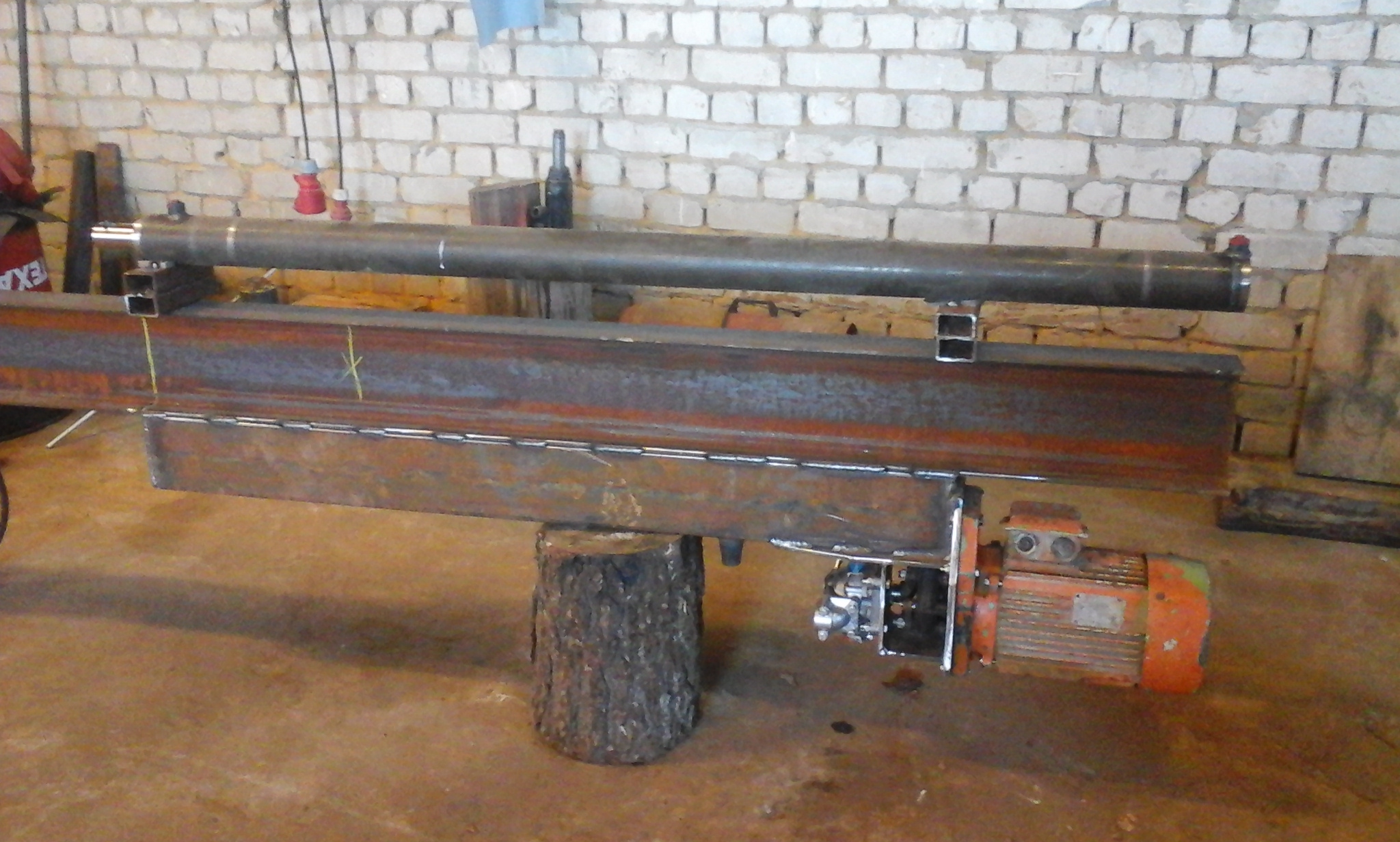

Kuna töö juures on olemas pika tala ja lühikese silindriga lõhkuja, siis tundus mõtetu
olemas olevat kopeerida, kuna lühikese silindriga lõhkujaga on füüsiliselt suht koormav tööd teha,
muudkui tassi seda silindrit mõõda tala edasi tagasi.

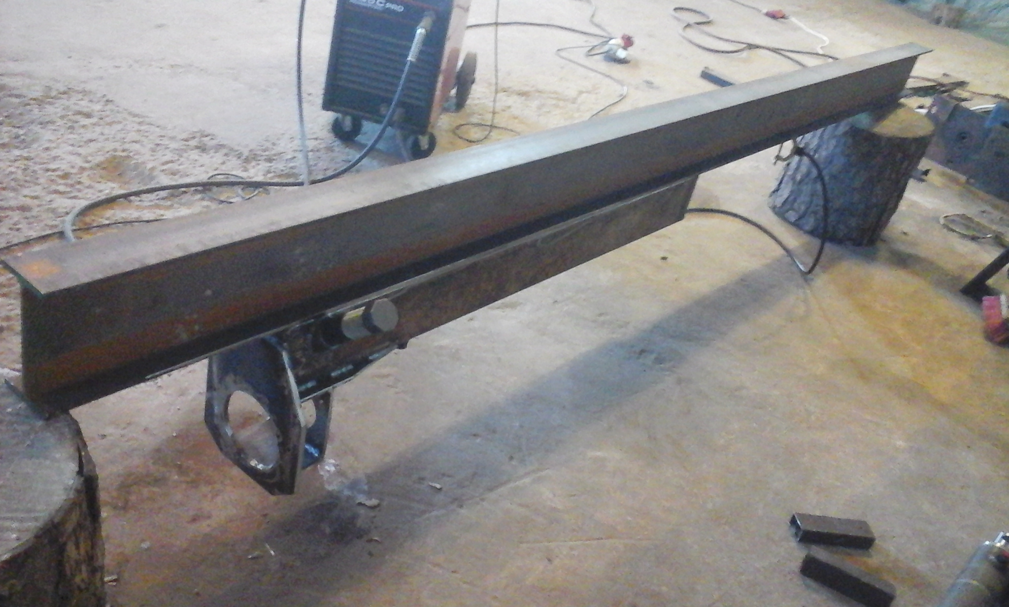

Seega tekkis idee pika silindiga lõhkujast.
Saigi siis 4m H tala soetatud ja 1750mm käiguga silinder
Vätta metallis lastud teha. Väljast 80mm ja säär 50mm

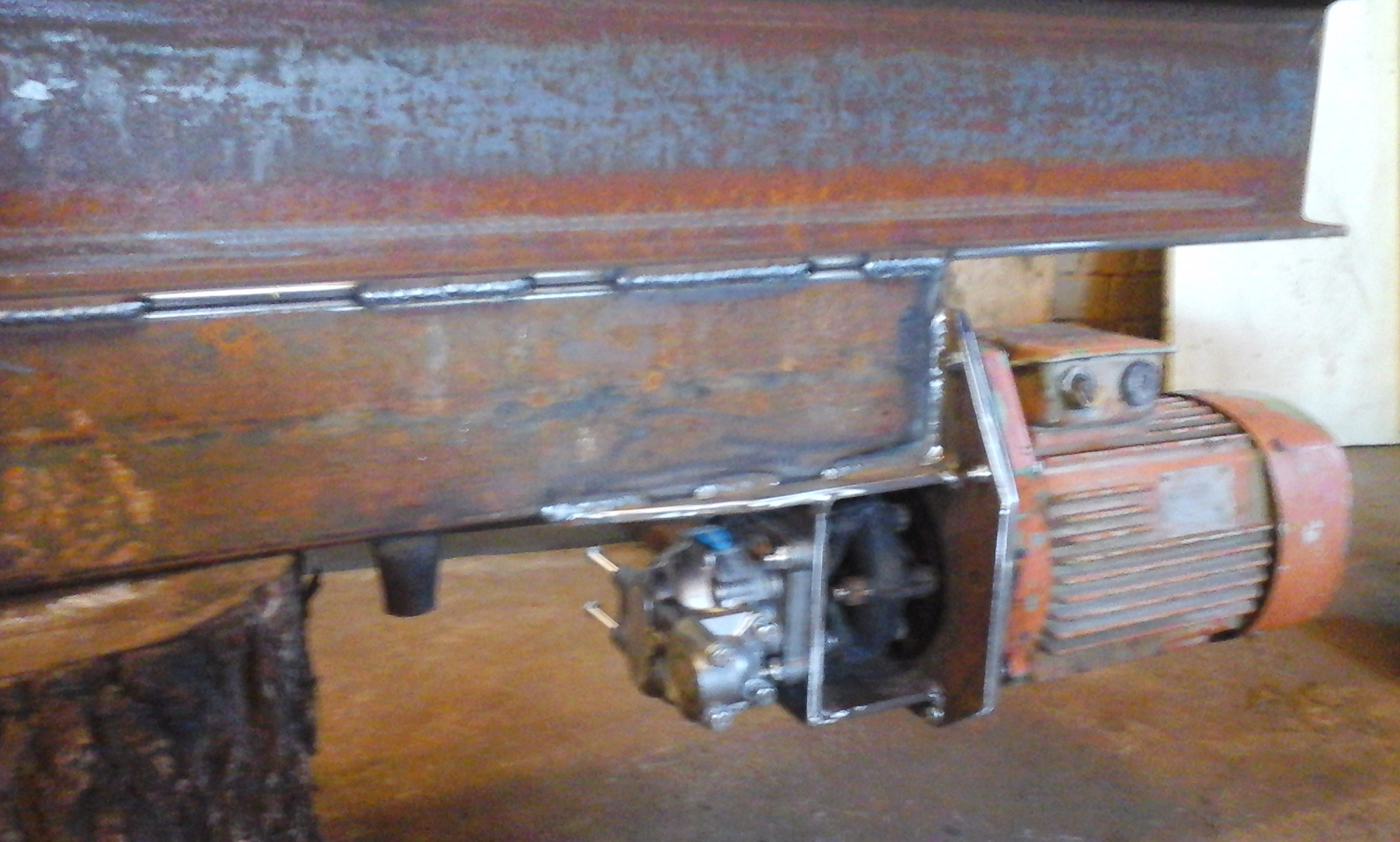

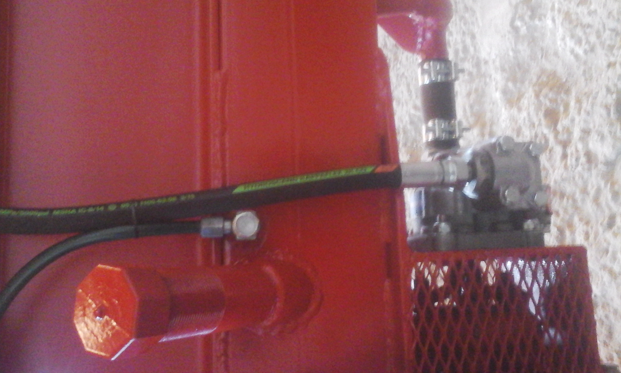

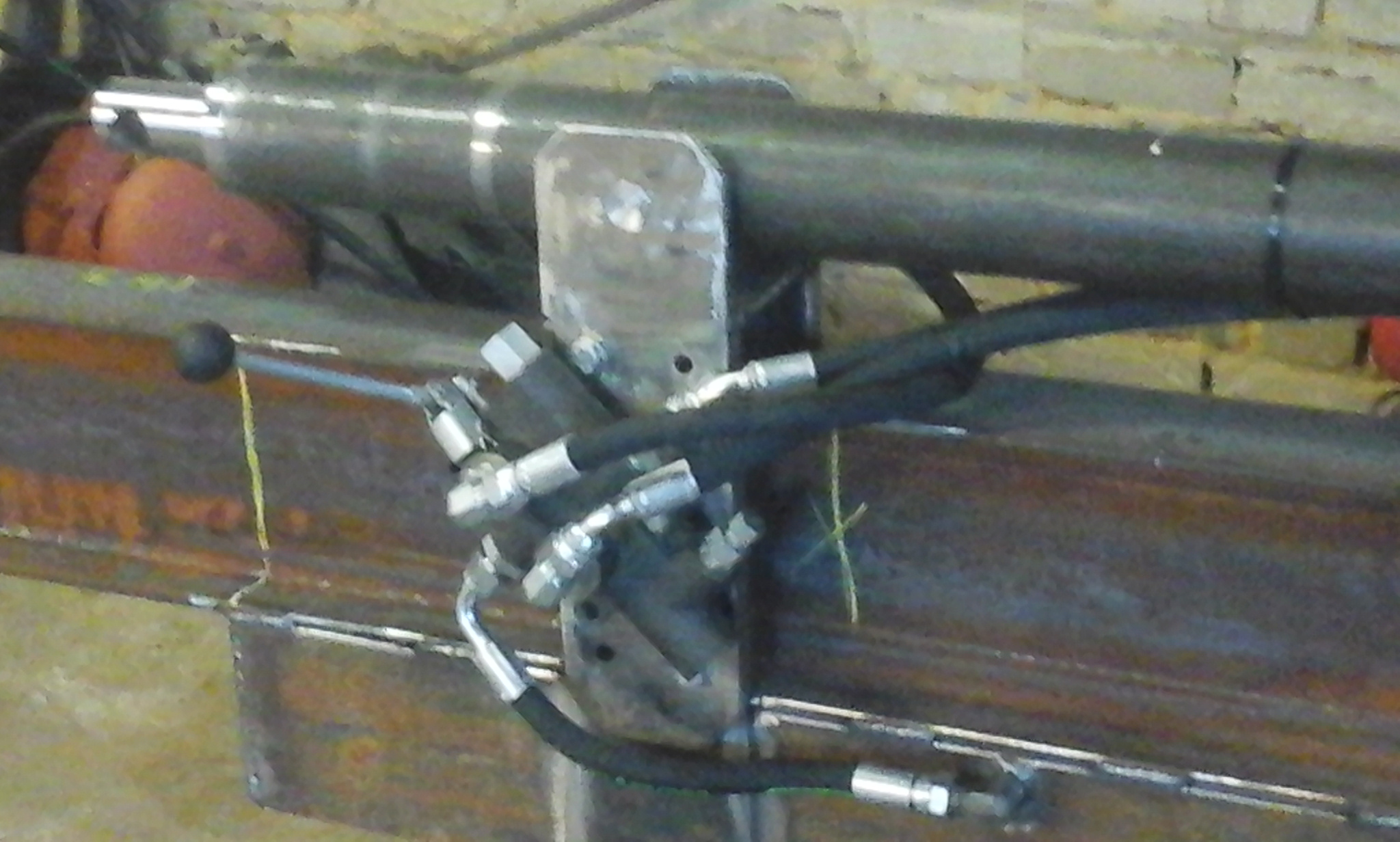

Pump sai 32ne ja mootor, kui ei eksi 3,5kw ja 1300 põõret kopikatega.

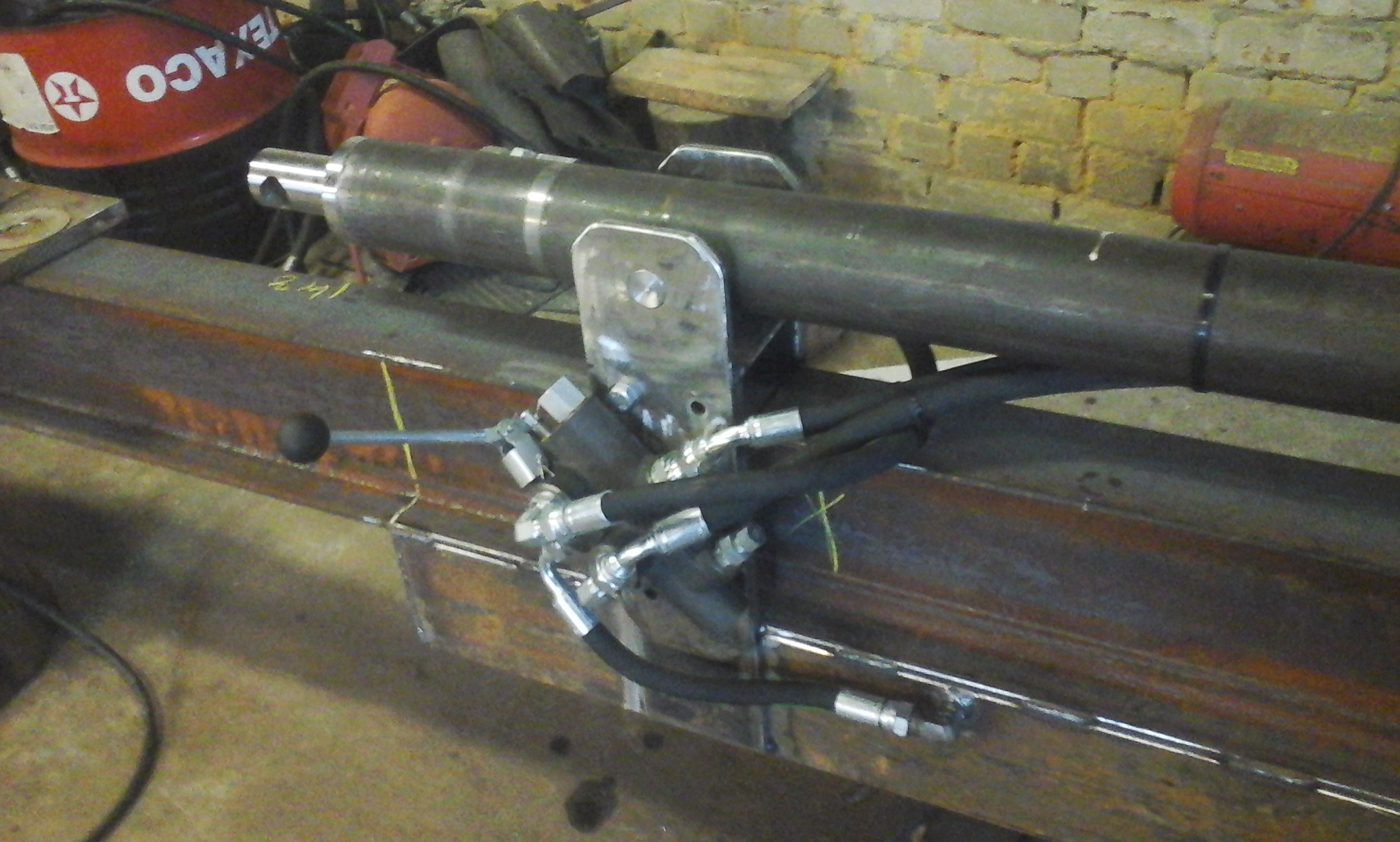

Jagaja sai hüdroskannist võetud, pidigi spetiall puudelõhkuja oma olema.
Tagastus asend lukustatav.
