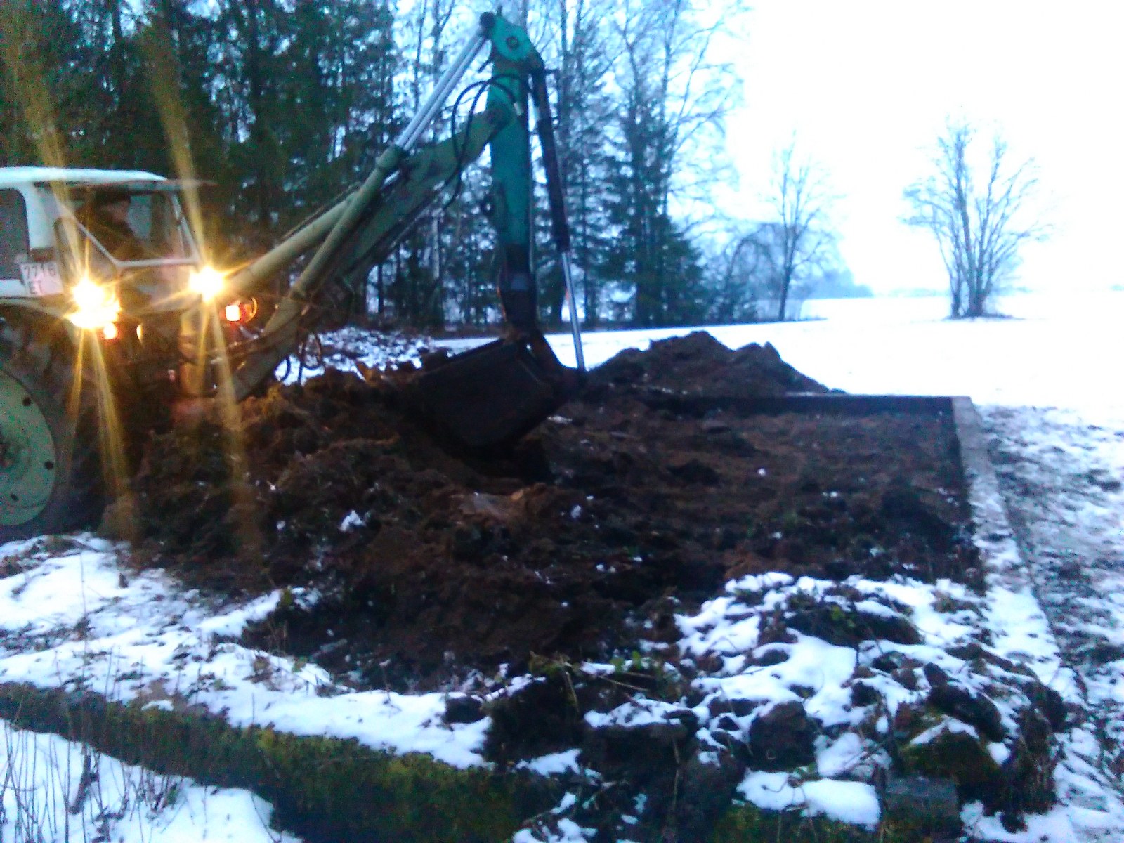

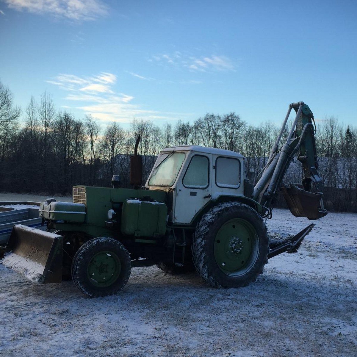

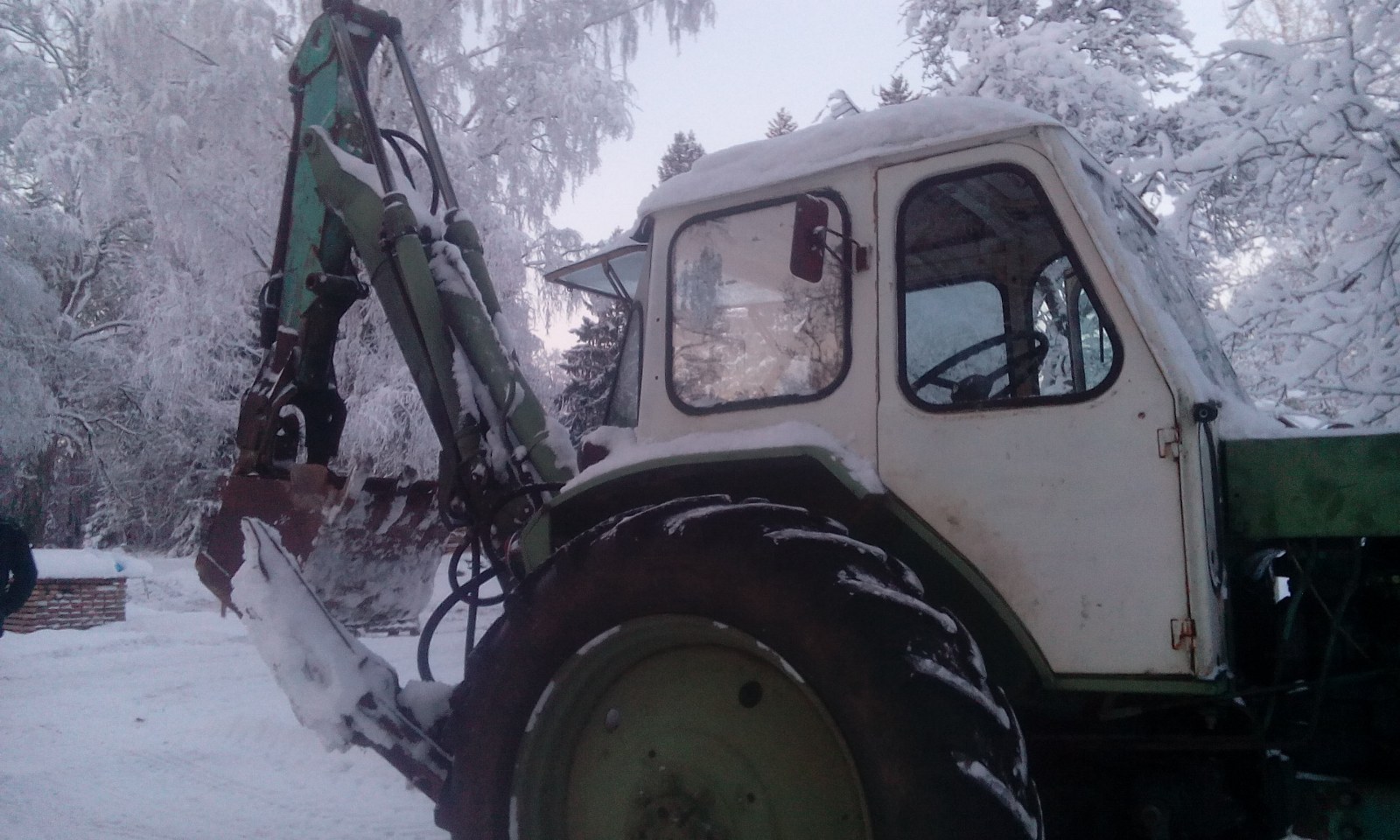

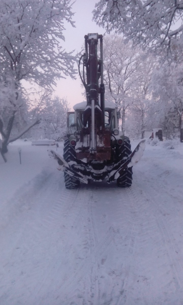

Sai endale ka aasta tagasi JUMZ muretsetud. Olen läbi lugenud siin foorumis kõik Jumzi teemad, millest on väga palju abi olnud.

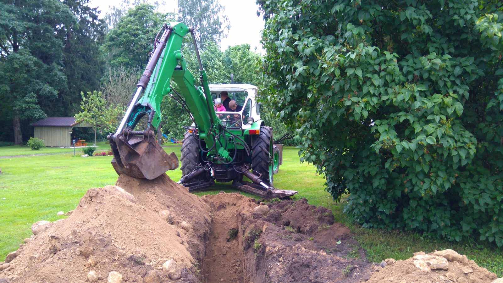

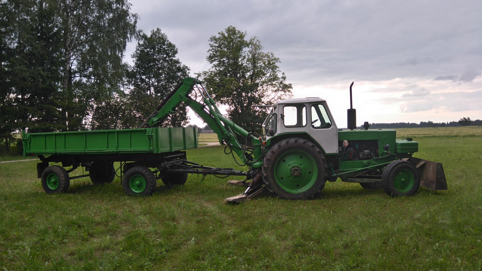

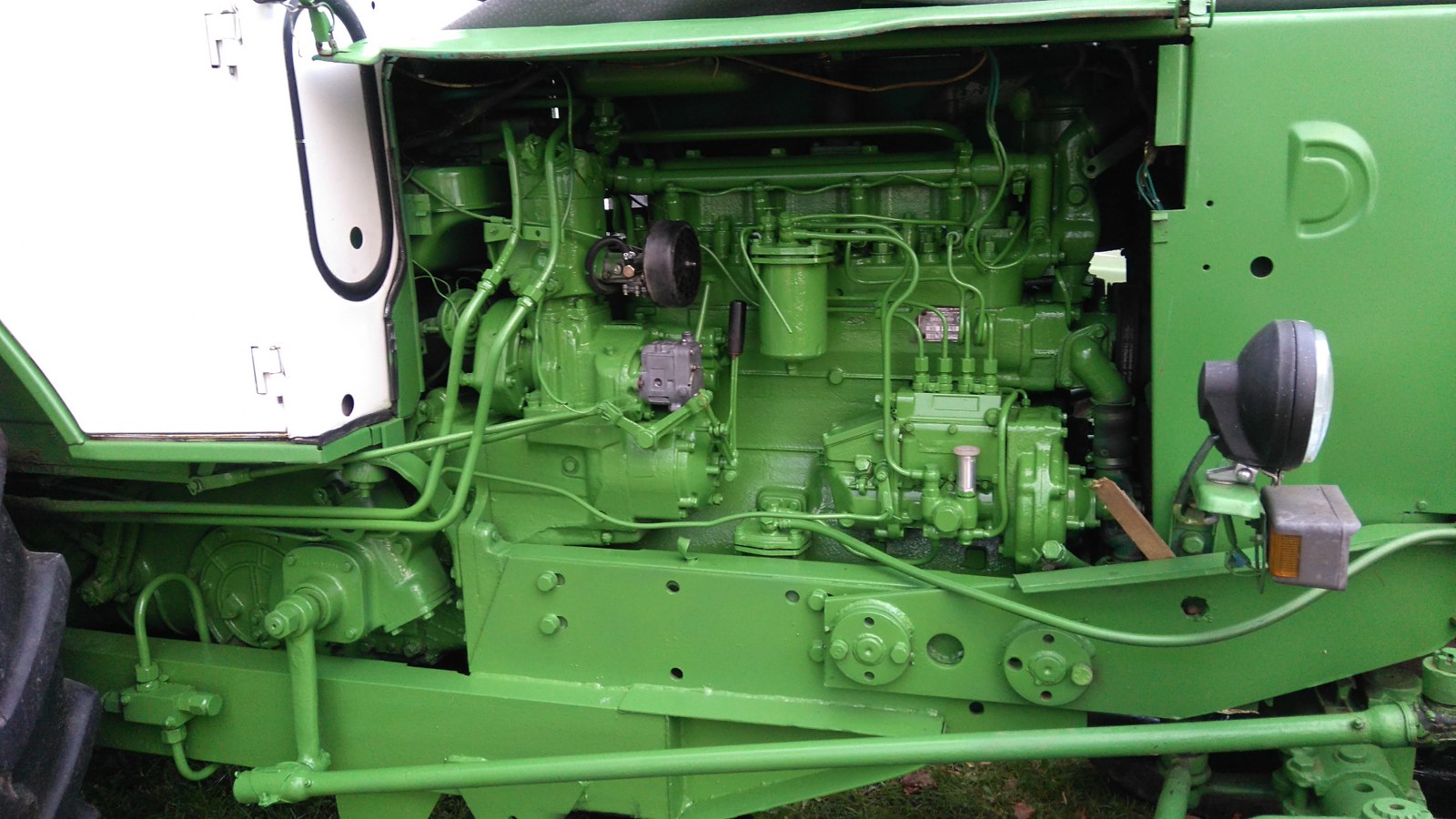

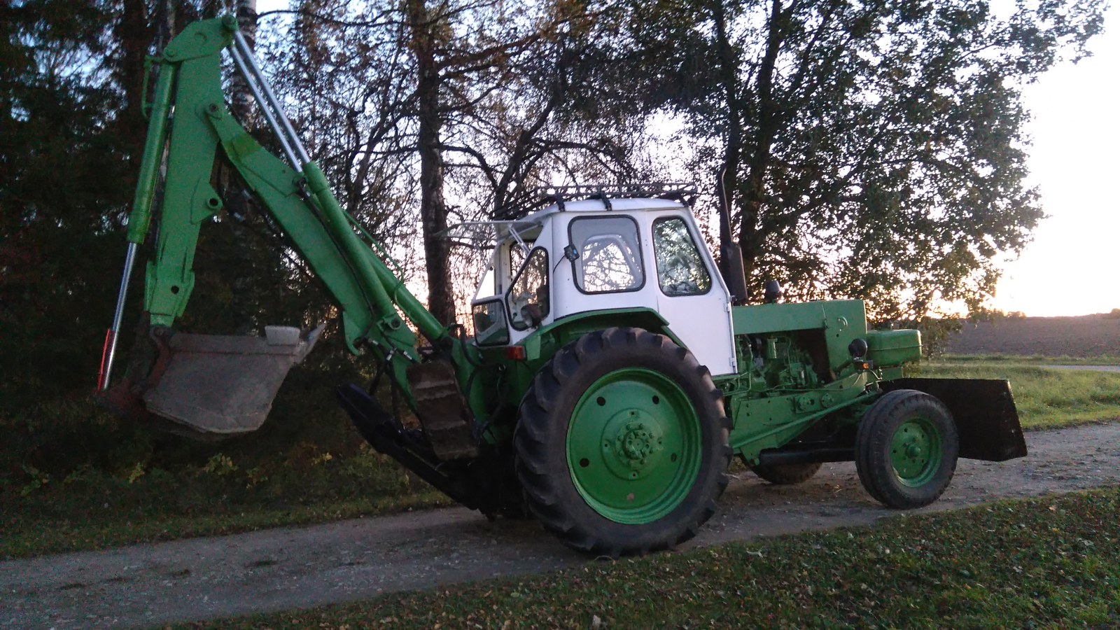

Soetamis hetkel oli Jumzi tehniline seisukord üllatavalt hea, välimus oli küll natuke väsinud. Kaasa sain suure- ja kraavikopa. Selle aastaga olen taastanud Jumzi välimuse ja salongi. Vahetanud mõlemad hüdropumbad ja kõik voolikud, kaotanud igasugu tilkumised. Vahetanud kõik vedelikud ja määrinud kõik liigendid, kaotanud igasugu lokse. Kõik punktid, millele müüakse taastuskomplekte olen üle käinud. Traktoril on liikluses osalemiseks ka ülevaatus. Masin käivitub käivitusmootorist ja mast pöörab ketiga. Mootor käivitub ja töötab kenasti, mootoril pole pidanud ise veel midagi tegema, töötunde on 3400h. Traktorile juurde olen muretsenud käru, mille värvisin Jumziga ühte tooni. Kuna Jumzil polnud käru kallutamiseks väljavõtet siis selle kiirliite tekitasin käpa alt. Ise olen töötanud sellle masinaga nii paarsada töötundi, kaevanud ja nüginud sadu meetreid Big Grin Panin ülesse ka mõned pildid, milline siis minu JUMZ on. Edaspidi proovin selles teemas kajastada töid ja tegemisi selle masinaga ja küsida nõu kui endal mõistus üle ei käi.

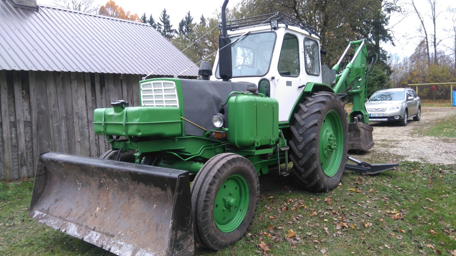

Pakiraam on päris hea lahendus...  Rolleyes
#8
Oksatrossid on erikiitust väärt. Ja mitmeotstarbeline lisatulede kinnitusraamWink
Ilus töö. Cool
#9
See katuseraam tuli puhtalt vajadusest, et lisatuled ei näitaks taevasse kui mõne oksaga pihta saavad. Ja kuna oli olemas selline niva raam, mille kinnitused sobisid ka jumzi katuseservaga nii, et ei pidanud katust rikkuma aukude puurimisega. Ja, et see raam katusel püsiks ja oksad ilusti üle kabiini libiseks oli vaja trosse. Ilu on küll maitse asi aga minu arust näeb nii parem välja ka Big Grin

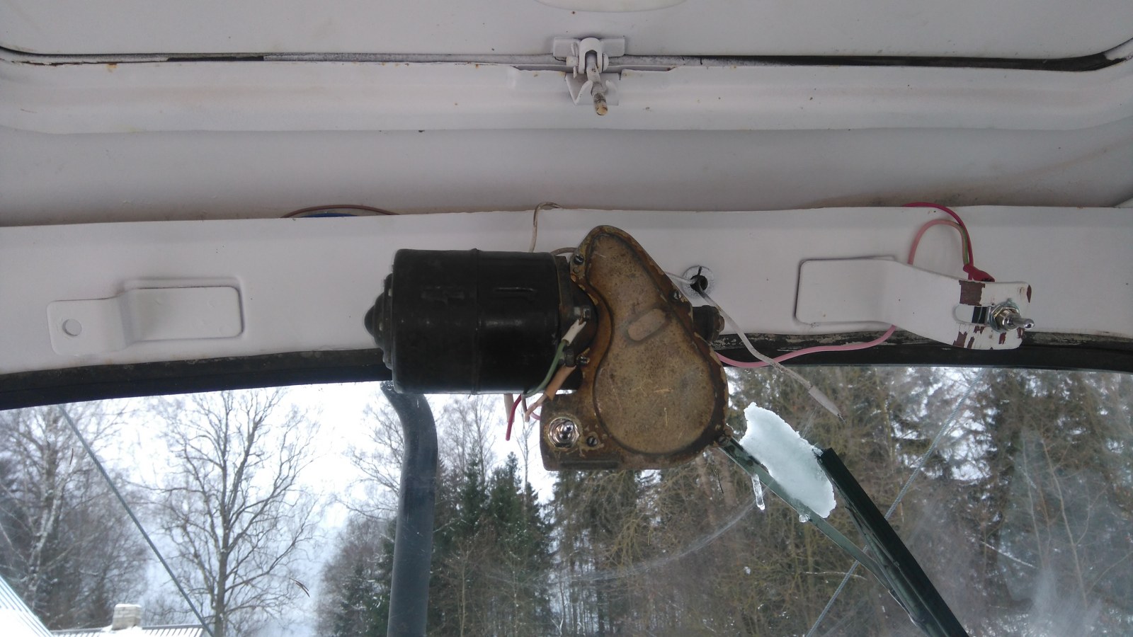

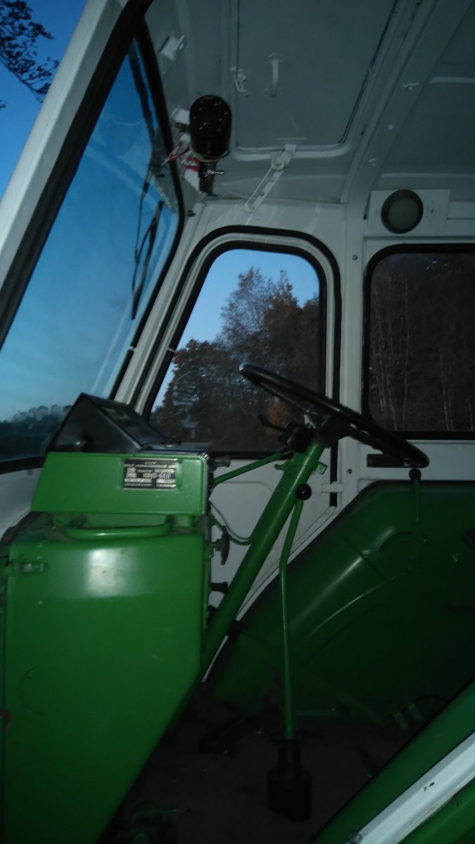

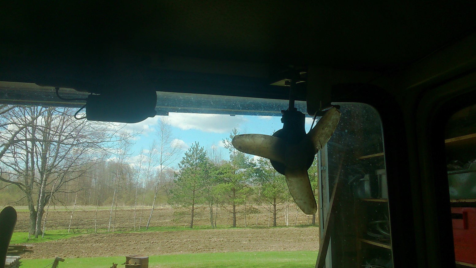

Kes teab, mis on sellel pildil puudu? Mõlemal pool kojamehe mootorit on mingi vidina kinnitused, vasak on peegli kinnitus aga mis on paremal(see kus on lisatule lüliti) ? Ilmselt peaks olema mingi elektriseade kuna originaalis tuleb sinna juhe, mida lülitatakse sisse salongi valguse lülitist (sellel lülitil kolm astet, ülemine-lamp,keskel-pingetu,all-annab pinge juhtmele, mis on näha kojamehe mootori kõrval. Kojamehe mootoriga ei saa olla see seotud kuna see mootor on ühe kiirusega. Arvan, et seal võis olla mõni ventilaator aga pole sellist veel kuskil kohanud .
#16
(13-11-2016, 19:03 PM)MarkoN Kirjutas:  Kes teab, mis on sellel pildil puudu? Mõlemal pool kojamehe mootorit on mingi vidina kinnitused, vasak on peegli kinnitus aga mis on paremal(see kus on lisatule lüliti) ? Ilmselt peaks olema mingi elektriseade kuna originaalis tuleb sinna juhe, mida lülitatakse sisse salongi valguse lülitist (sellel lülitil kolm astet, ülemine-lamp,keskel-pingetu,all-annab pinge juhtmele, mis on näha kojamehe mootori kõrval. Kojamehe mootoriga ei saa olla see seotud kuna see mootor on ühe kiirusega. Arvan, et seal võis olla mõni ventilaator aga pole sellist veel kuskil kohanud .
Sinna käib kabiini jahutus ventilaator.
 Võin enda omast pildi teha, milline ta originaalis on (kuigi mul originaal kinnitus kadunud, aga vent ise on õige).

(13-11-2016, 19:06 PM)saarrand Kirjutas:
Ole hea ja lisa sellest pilt,suvel oleks see väga vajalik abimees.  Kui kellegil on see ventilaator üle siis privasse võib hinna saata.
#18
Üks väga vilets pilt minu T-40 teemast. Pilt küll akvaarium kabiinist, aga vanas peaks olema ventilaator täpselt samasugune. Ja seda pisikest ventikat peab kiitma, jahutab väga hästi ( või noh paneb õhu kabiinis kenasti liikuma).

(13-11-2016, 19:53 PM)saarrand Kirjutas:  Üks väga vilets pilt minu T-40 teemast. Pilt küll akvaarium kabiinist, aga vanas peaks olema ventilaator täpselt samasugune. Ja seda pisikest ventikat peab kiitma, jahutab väga hästi ( või noh paneb õhu kabiinis kenasti liikuma).
Kui originaalsus pole eesmärgiks, siis 120-140 mm arvutivent teeb ka õhule kenasti selgeks, kuhupoole tuleb liikuda. 60 mm igatahes mingit tuntavat õhu liikumist ei suutnud tekitada.
Lauaarvutis väljakannatamatult lõugavat venti pole traktorikabiinis üldse kuuldaWink

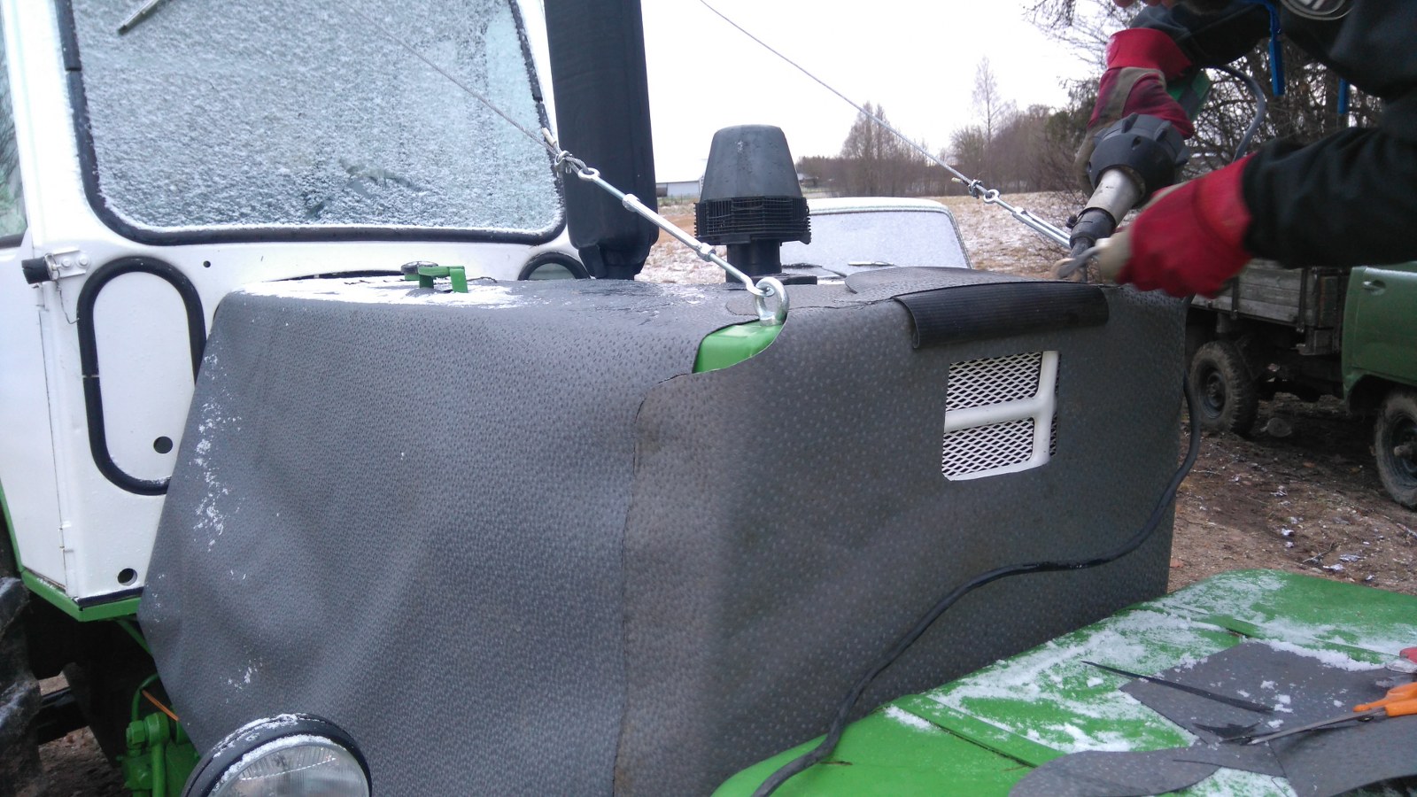

Sai siis valmis Jumzi talvekasukas Big Grin
