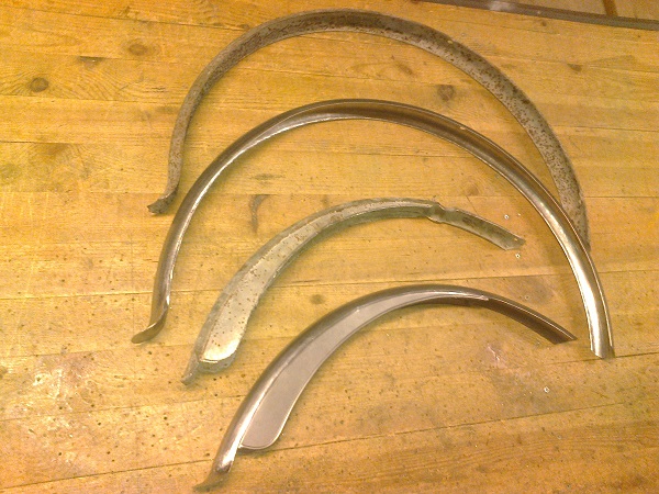

Toodi vanad porilauad (Husqvarna ), mille järgi sai siis uued voolida ( vajavad natuke nokitsemist veel )

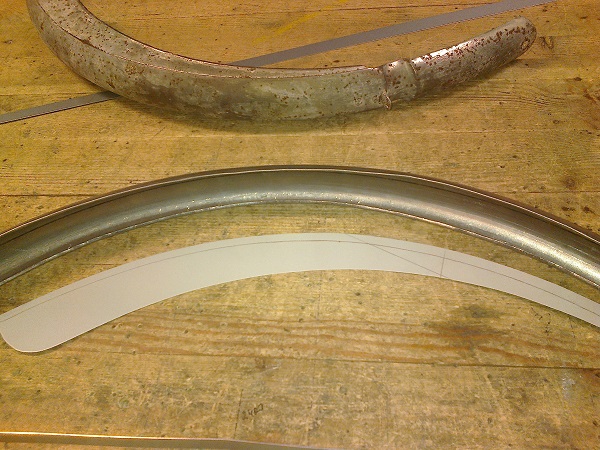

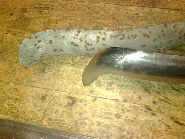

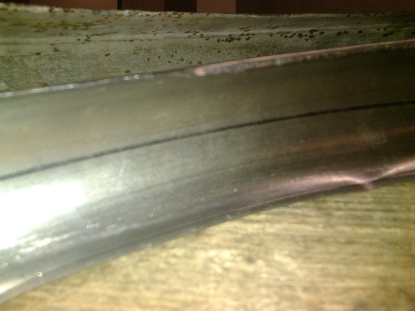

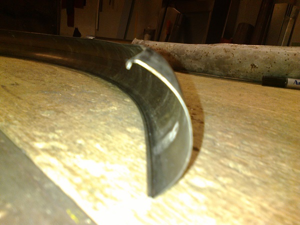

Serv on ilmselt tagasi keeratud? Kui saaks sellest ka pilti.
Terv. Märt Aarne
www.vanatehnika.ee
Tänud hinnangute eest. Serv on jah sisse keeratud, 3 mm . Vast on piltidelt midagi näha

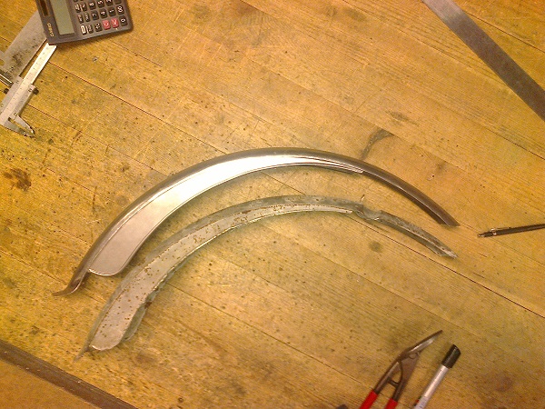

Kas esiporialauale see volt ka sisse tuleb, mis esihargi jaoks seal on?
Aga väga kõva töö.
Üritan selle lohuni jõuda (ka tagumisel porilaual külgedel olevateni ), hetkel käed/jalad  tööd täis .

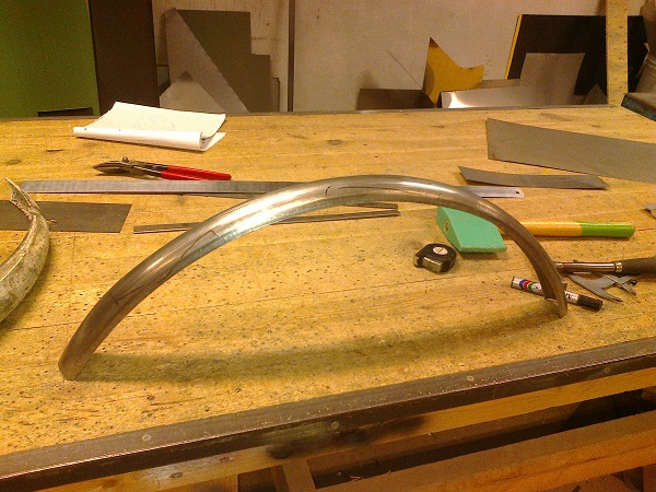

Huvitaks kas tuli see ilus tiib välja kohe esimesest pleki tükist,proovimisest ?

(31-01-2017, 18:59 PM)Veskioja Kirjutas:  ........Huvitaks kas tuli see ilus tiib välja kohe esimesest pleki tükist,proovimisest ?
Alustasi esimese poriplekiga, sellisel kujul õnnestus kolmandal katsel ( esimene katse--vale materjal--liiga paks , teine katse---peale servade tagasi valtsimist vedas raadiusest välja)
Tagumine õnnestus juba esimesel katsel
