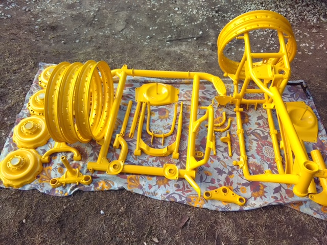

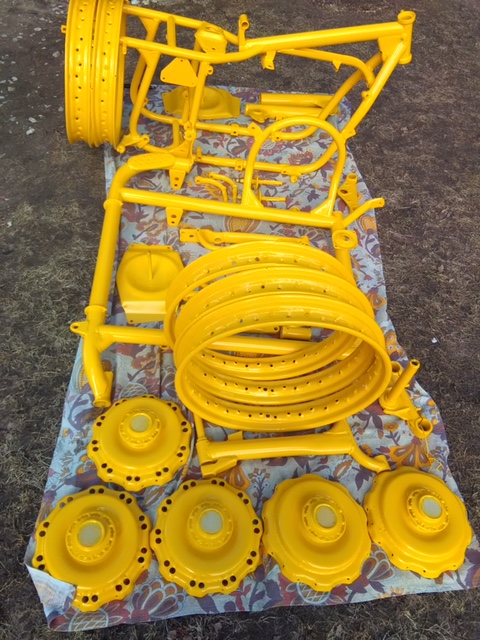

Põhidetailid siis juba pritsis käinud ja ka uue katte peale saanud.

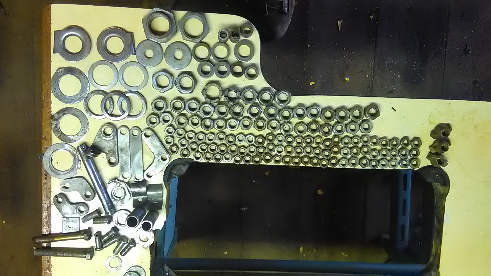

Jännates täna poltide-mutritega jäi silma,et mõned asjad kollakad, mõned hallid. On siin mingi süsteem või pole vahet, kas polt on hall või kollane(tsingituna)?

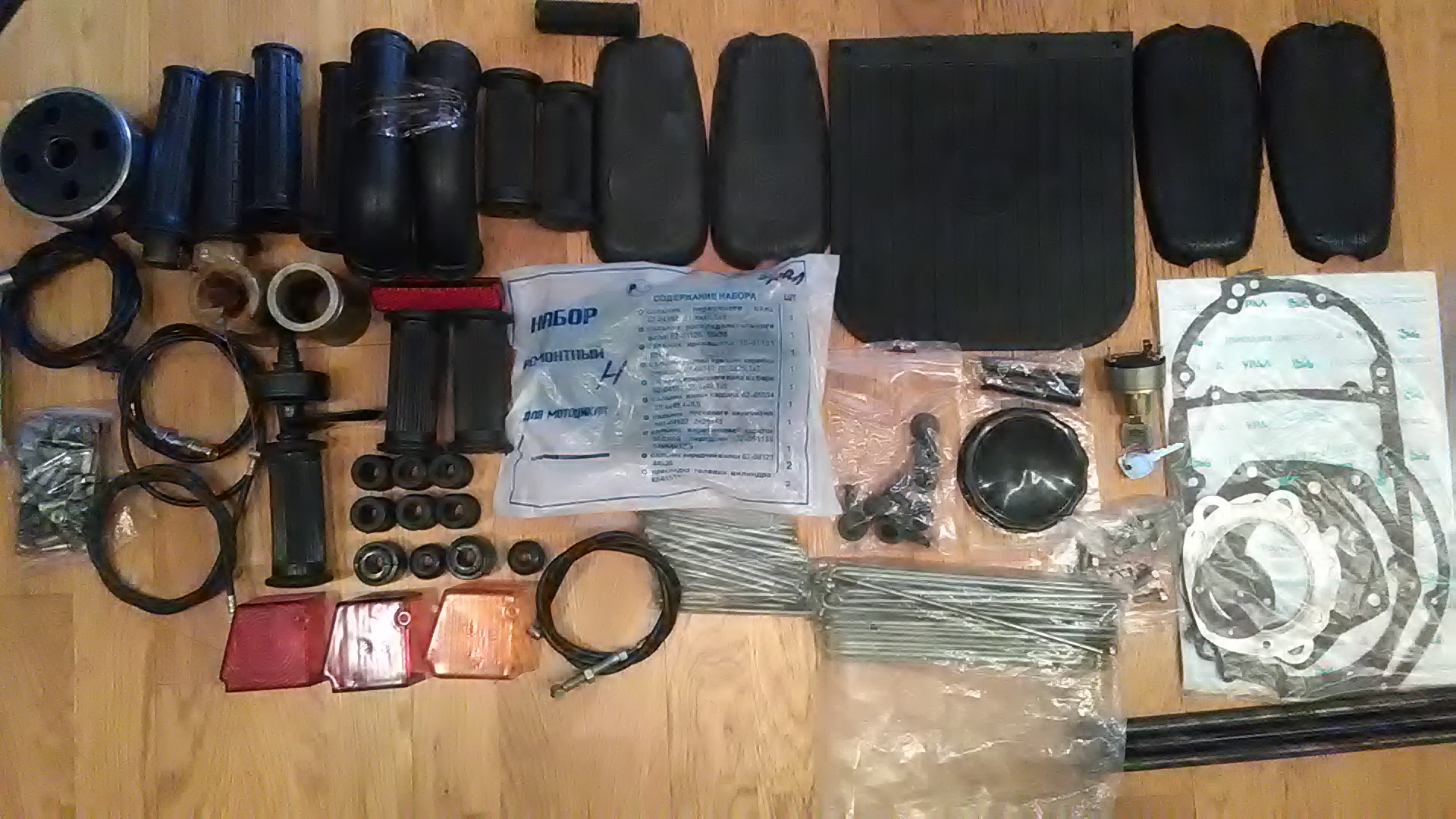

Sai eile käidud idanaabritel külas ja üht-teist ka koju toodud. Kahjuks peab tõdema, et ka seal (Pihkvas) hakkab varuosapool kokku kuivama.
Ja hiinlane pressib ka  igalt poolt peale. Hiinaka kvaliteet jätab kohati väga soovida.

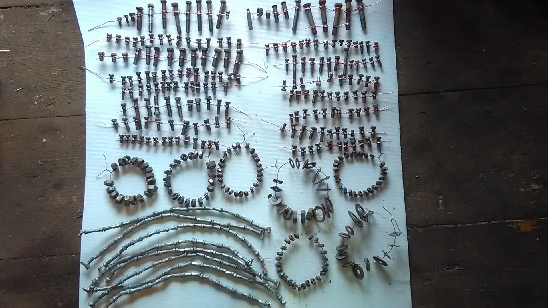

Kaks nädalavahetust on möödunud keemikuna Big Grin
Uskumatult palju pudinaid on ühel lihtsal mootorrattal. Nipet-näpet veel puhastada-köita ja saab asjad tsinkimisse viia.

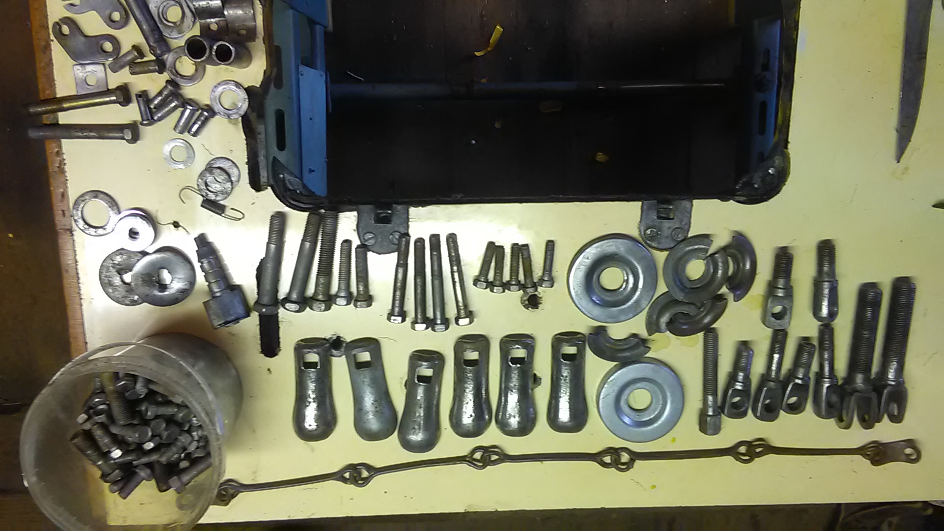

Kollane tsink:
Hall tsink:
#9
(08-04-2017, 21:13 PM)heits Kirjutas:  Kaks nädalavahetust on möödunud keemikuna Big Grin
Kollane tsink:
Räägi kuidas puhastasid ? Mul sama teema ees ja mina pole oma rattal veel ühtegi kollase tsingiga asja veel näinud aga mul vist veits vanem ja vähe teine mudel.
Aga kõike ei ole veel täielikult osandanud ja võiksid rääkida mis asjad kollaseks ja mis halliks siis teistel ka lihtsam.

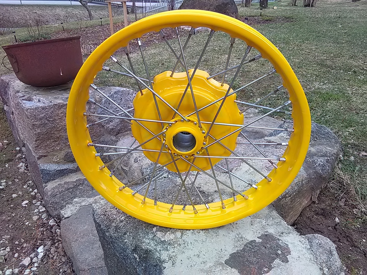

Muretsesin endale kõik 160 uut kodarat ja niplit aga nende tsinkimise kvaliitet on ka selline, et tahan kõik uuesti lasta teha kuna osad on hallimad kui teised.
#10
(08-04-2017, 21:22 PM)Qunts Kirjutas:  Räägi kuidas puhastasid ?
Märksõna on soolhape. Kõigepealt värviga koos olevad pudinad nitrolahustisse likku( vajadusel ka bensiin, kuna hape ei hakka värvitud ja väga määrdesele pinnale), siis traatharjaga puhtaks, soolhapppesse paariks minutiks, loputad veega, siis leelis (sobib hästi torusiil), uuesti veest läbi ja suruõhuga või kuumapuhuriga kuivaks.
Vajadusel tuleb detaile veel harjata. Poldi-mutrid käisin põhimõtteliselt kõik ühekaupa harjaga üle. Suuremaid defekte korrigeerisin rellaka lamellkettaga.
Kollased pinnakatted tuletasin vanade detailide küljest, mõnd kindlasti ka omalooming Smile
Arvan isiklikult, et ega siin erilist seaduspära vist polegi.
Kõik mootorit ja reduktorid puudutavad poldid-mutrid tunduvad ka kollased olevat.
Mina sain kõik nelja ratta pikad kodarad taaskasutusse panna, lühikesi tuli juurde hankida.
Mina sain 4 rattast tervelt kätte umbes 10 kodarat (neamusel keeras lihtsalt üle nippel ja mis liikuma hakkasid läks kodar pooleks) ja lihtsam oli muretseda kõik uued.

Tegelikult on ju asjad nii, et tsinkimisega tegelev ettevõte pistab need asjad nagunii happevanni. See ise puhastamine on pigem selleks, et näha millisest detailist saab vähegi asja ja millise võib kohe metsa visata Smile
Põhinõue on see, et tsinkimisse minevad asjav oleksid värvist ja igasugu määrdeainetest puhtad.

Tekkis küsimus mis traadiga neid tsinkimisse minevaid asju kokku siduda ?
#18
(10-04-2017, 21:35 PM)Qunts Kirjutas:  Tekkis küsimus mis traadiga neid tsinkimisse minevaid asju kokku siduda ?
Vasktraat ja ei tohi olla lakitud. Ostsin poest kolme soonega kaablit ja muutkui puhastasin Rolleyes
Seda traati kulus ka päris palju.

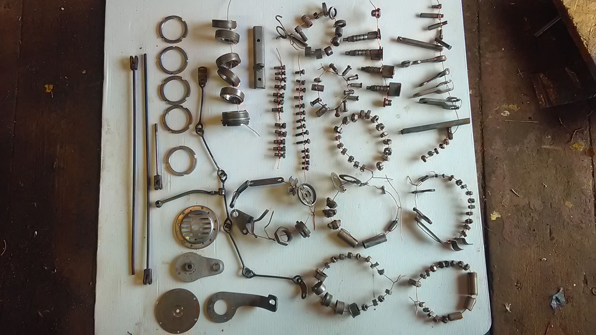

Võtsin eile õhtul natuke näputööd tuppa. No, et oleks soojem teha Smile
Oli teisega üksjagu asjatamist.
Tulemus sai siis selline:
Kaks kastitäit pudinaid rändas ka tsinkimisse, jään huviga tulemust ootama.
