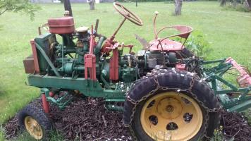

Mitte kauges minevikus ostsin omale maja ja sain kaasa viimased 10a aiakaunistusena seisnud traktori.
Lähemal vaatlusel tundub asi täiesti elluäratatav. Lõin kummid täis, need peavad hetkel veel õhku.
Palun alustuseks kohe targemate abi, et tuvastada mille mootor, käigukast, karbuss, õlipump, rattad, sillad ja muud detailid võiks sellel tööloomal olla.
Summuti on igatahes mootorratta omast modifitseeritud.
Traktori käivitamine on omamoodi eriliselt lahendatud, elektrimootoriga.
Imelikul kombel leidsin ainult ühe pildi.
Teen õhtul mõned juurde. olulistest tuvastamist vajavatest sõlmedest. tööriistadest on olemas adra moodi asi ja vaheltharija.

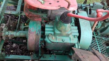

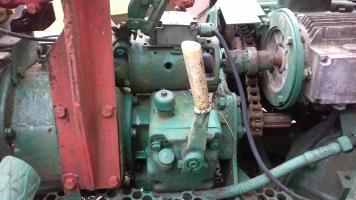

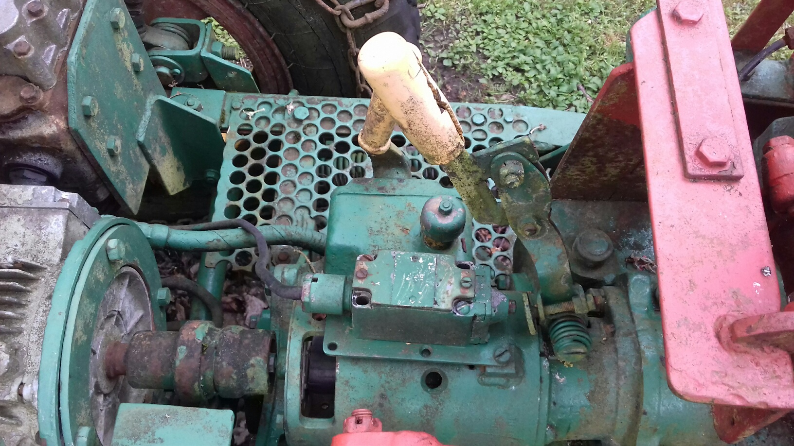

Mootor on S-100 käivitusmootor ja selle otsas on ta oma kahekäiguline reduktor.
Rohkem pildilt ei paista.

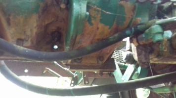

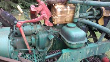

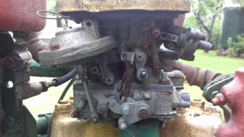

Mõned pildid veel lisaks.
PS 84', 83', 82', 80', 79', 77', 76', 75', K-15, K-16, M-15; M-16
Äge põkats. Keegi on kõvasti vaeva näinud. Siinkandis kah ühel mehel Jossi käivitusmootorist tehtud
traktor.
Käivitamise jaoks on ka see neljakandiline pulk. Sinna käib vänt otsa. Päris tugev pulk, sellest tehti häid tugevaid heebleid omal ajal  Big Grin Vändaga käivitus omal vastutusel, sealt on hea vastu hambaid saada kui tagasi lööb..

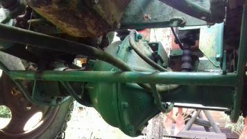

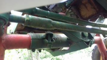

Aga ees on näiteks kaarutaja rattad, silla kohta öelda ei oska. Tagasild on kitsaks tehtud Gaz-51, tavaline "russi" jagaja. Selline laialt levinud tegumood iseehitatud traktoritel, va mootor.
Vene ajal kasutati tihti seda Jossi käivitusmootorit omavalmistatud traktoritel. Mul naabrimehel oli ka midagi sarnast. Ainus viga mis kurtis oli saaled. Need ei tahtnud vastu pidada aktiivsel ekspluateerimisel ja hakkasid häälitsema.
