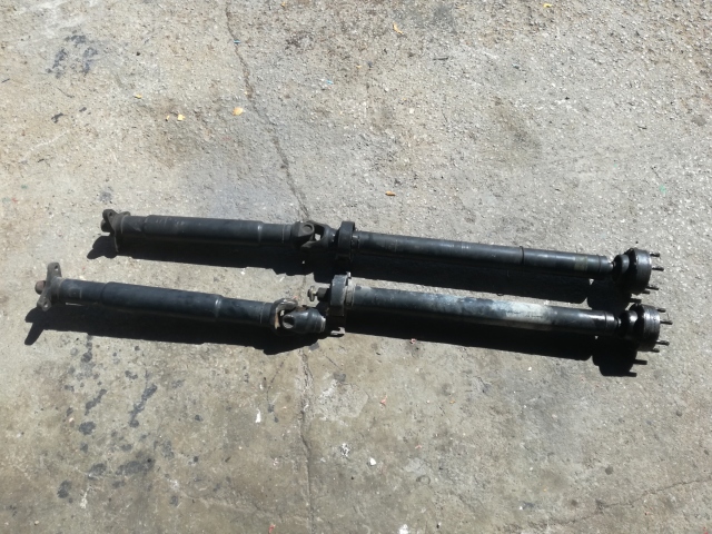

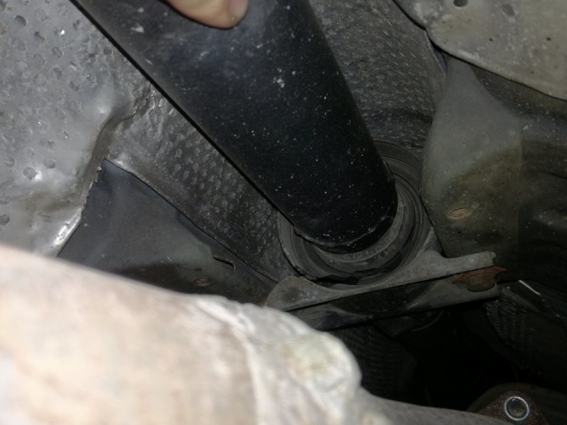

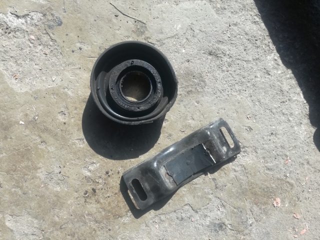

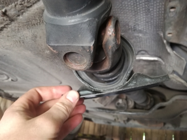

Auto BMW 540ia 94a
Nmellt lõhub miski asi juba 5ndat? kardaanipukki, viimati ostsin E32 küljest tagumise osa, koos seal 25a olnud originaalvahepukiga ja tagumise muhviga, mis diffri külge kinnitub, kuna tundus, et auto enda kardaan sõi sellepärast pukke, et see muhv oli kõver, aga kahjuks see saaga ei lõppenud sellega, nüüd tühja koha pealt murdus jälle vahepukk pooleks. Vana jäi ainult rist ja esimene kardaani osa, aga rist tundus lõtkuta, niiet seda ei kahtlustaks. Alati on olnud uue pukiga vibra just pöörates järsemal väiksel kiirusel. Kasti padjad on vahetatud ja esimene kummimuhv tundub ka korralik, niiet mis seda põhjustab siis ikkagi ? Peale pukkide vahetusi on jäänud mingil kiirusel täisgaasil kiirendades korra vibra ikka...
Kardaani ennast ei kahtlustaks enam üldse, peab miski muu anomaalia olema.
Tänud

Auto on täiesti originaal.
No ma ei taha väga uskuda, et see esimene poole meetrine kaigas nüüd tühja koha pealt kõver on. Paljudel vibravad kergelt kardaanid, aga vahepukid ei murdu korpuse küljest lahti.
Tervet kardaani ei leia kergelt sellele autole kahjuks, või kui kellelgi pakkuda, siis palun teada anda.
Lähebki tasakaalustusse ja uus rist ka, aga ootaks siiski veel mõtteid, kuna olen kindel, et see viga jääb ikka.
