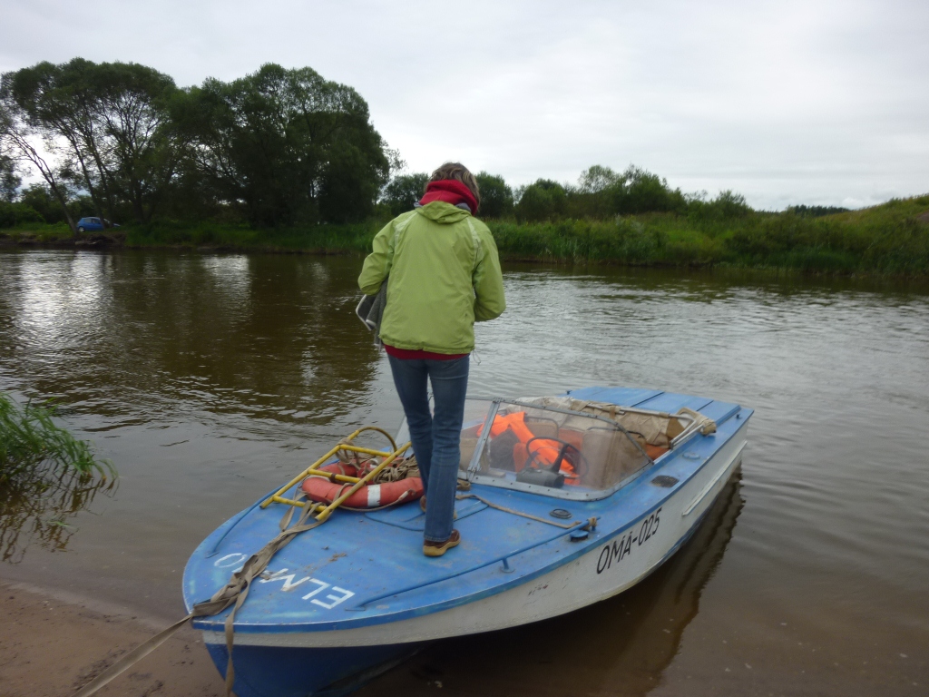

Progress 2M (või õigemini juba 3) on olnud ka varem käigus, päris mitu mitu aastat tagasi...   Mootor oli vihr 25... tõsine retropill.
