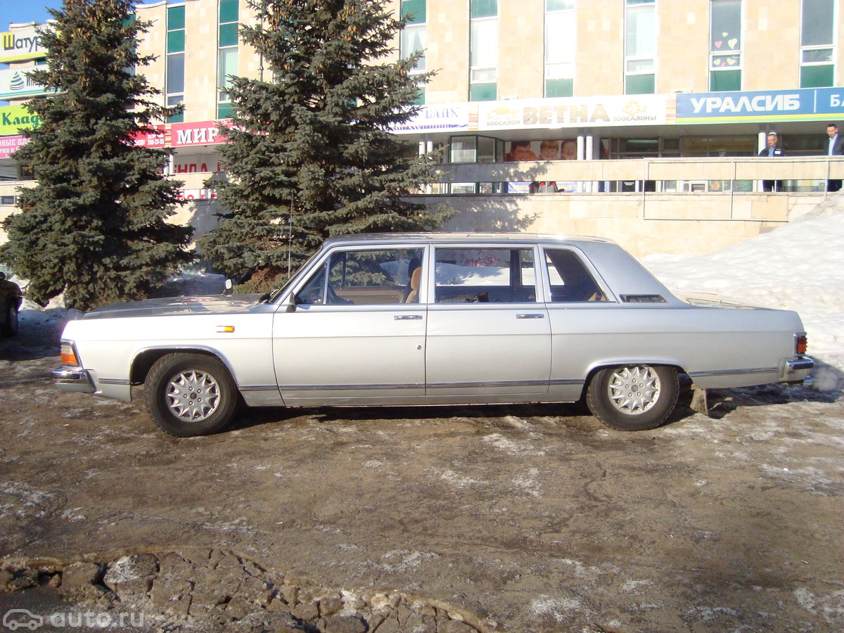

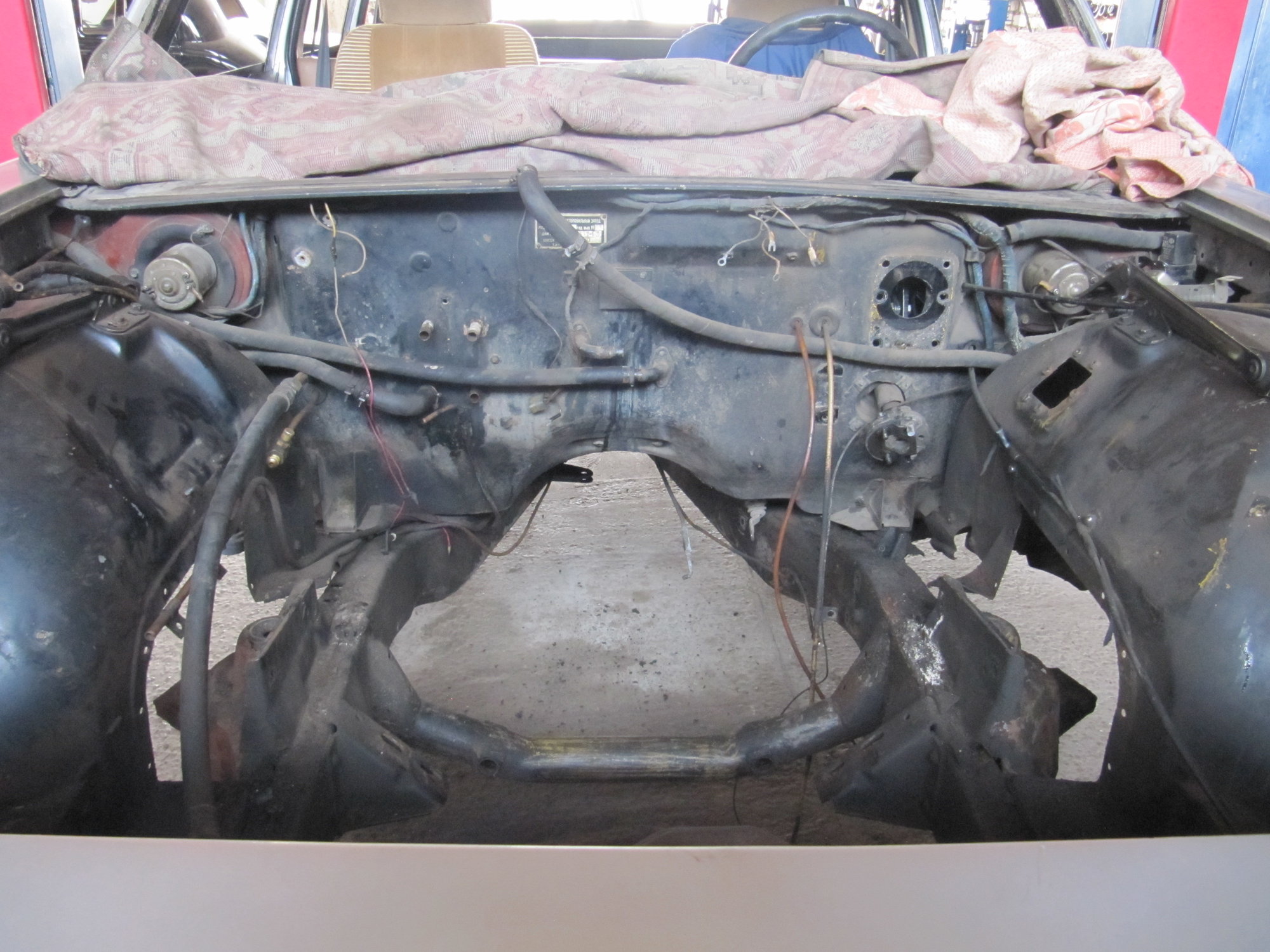

Kuna mulle toodi auto Luhamaa piiripunkti ära ja ost-müük toimus eikellegi maal, siis esimese sõidurõõmu sain Luhamaalt koju sõites. Ja mis kohe selgeks sai. Esiteks roolivõimendi ei tööta. Hiljem selgus, et töösilinder õhtal. Teiseks, pidurid olid väga viletsad. Selgus originaal pidurivõimendi asemel Gaz 24 võimendi. Tegelikult peab sel autol 2 võimendit olema. Neid pole õnnestunud veel hankida, kuigi Moskvas Sergeil nad müügis olemas. Klaasipuhastaja mootor õhtal ja parempoolne ahi ei tööta. Taga kaitseraud roostes ja tiibade rattakoobaste äärsed iluliistud puudu või lömmis. Ratastel puuduvad originaalsed ilukilbid. Üldiselt on sellele mudelile tagavaraosasid hankida üpris raske. Gorbatsov oma uutmistuhinas ja partei ladviku privileegide vähendamise lainel lõpetas nende autode tootmise ja isegi pooleliolevad isendid hävitati. Samuti lõpetati päevapealt tagavaraosade tootmine. Selle ongi tänapäeval märksa kergem leida juppe Gaz 13-le, kui Gaz 14-le.

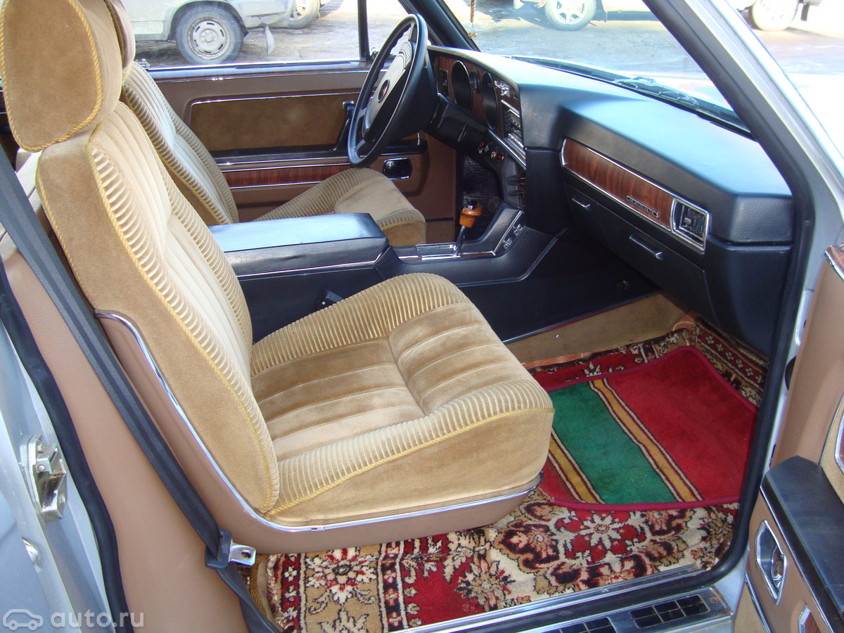

Kobe tsaika! Istmekatted meenutavad nats W126 omasid. Eks hari huvilisi ka ikka rohkem auto eripäradest jne... Jõudu!
