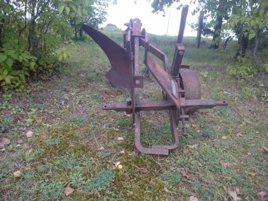

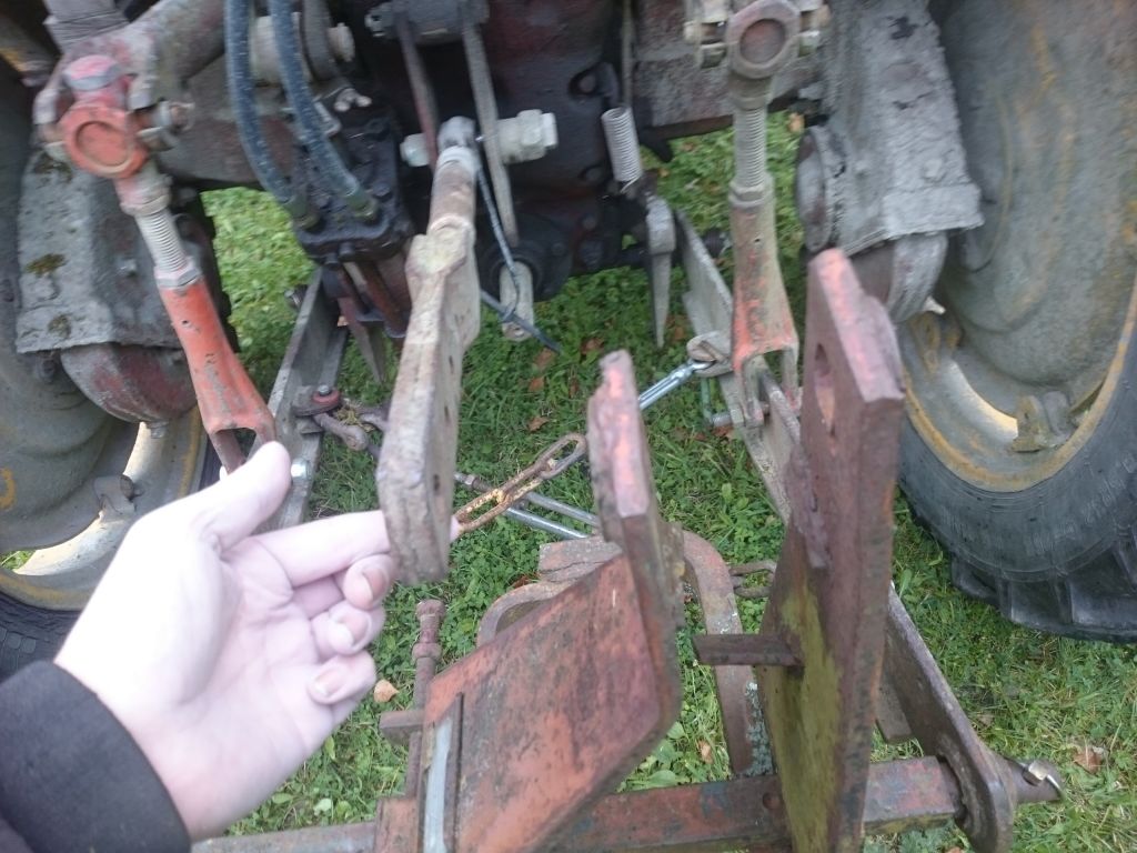

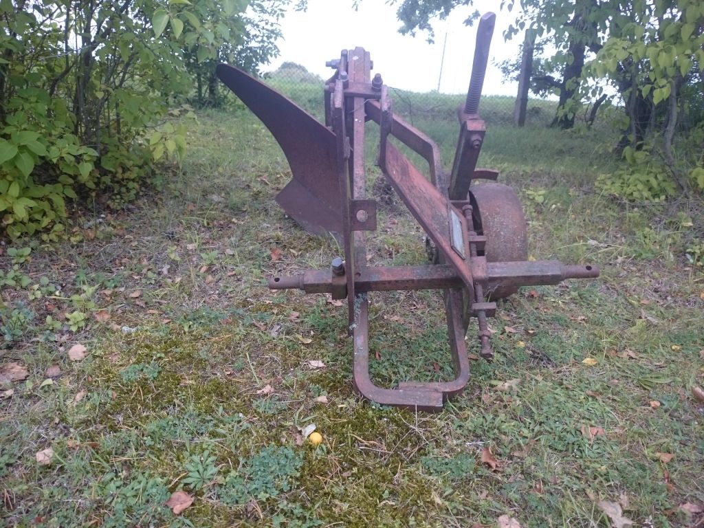

Pane aiste tõmmitsad õigeks, künnad ju ratas vaos. Soovitav oleks ka õige kesktõmmits muretseda millel pööratav kuul mõlemas otsas.

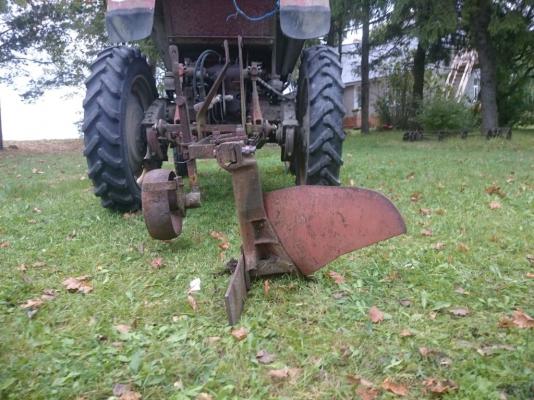

Mul sama ader. Et see sahk põkale järgi panna peab teda veitd kohendama. Esmalt lõikasin raami otsa lühemaks eest, et veolatid vastu ei käiks kui adra paremale tõmbad kui künni laiust regullid. Siis keevitasin kesktõmmitsa jaoks uued kõrvad. 8cm tõin polti traktori poole. Muidu ei toetanud tald korralikult maha. Tõmmits jäi lühikeseks.Väidetavalt küll 25 ader aga järgi ei istu.

Ja veel. Aisad on siin võrdsel kõrgusel. Veovõll adra raami sees on kaldu nii et annab adrale õige kalde.

Ma tulen eestisse kuu aja pärast, kui meeles on võin pildid panna küll. Mul igatahes künnab väga ilusti. Ja külgtõmmitsad peavad hästi lühikeseks krutitud olema. Veovõll on tehases valele poole raami saanud. Liiga kõrgel põka jaoks

Sedasi kündma ei saa. Nagu juba vihjati - pane veoraud viltu ja püsttõmmitsad lühemaks. Õige asendis saad, kui ajad vasema ratta künnisügavusega võrdse klotsi peale või parema künnivakku.
Variant on vägistada ader püst- ja risttõmmitsate abil paika, aga siis ei jookse see kuidagi.

Pm kaubamajas saab kesktõmmitsa odava raha eest, 16 eur oli vist. Kas kesktõmmitsa kinnitused on adra küljes poltidega või keevitatud? Kui poltidega, võra need lahti ja vaheta parem ja vasak pool omavahel ära, siis läheb kinnitus õige koha peale, vähemalt pildi järgi tundub nii, kallet regullida saab püsttõmmitsaga, aga hetkel tundub, kui rattaga vaos oleksid, siis see on enamvähem timmis...

sul ju mingi porr kesktõmmits.mul sama ader ja kündnud küll ja veel sellega ja kesktõmmits millel mõlemis otsas on selline ots mis su põka pool siis pole probleemi.lisaks olen tublistikraavi kaevanud selle adraga.
