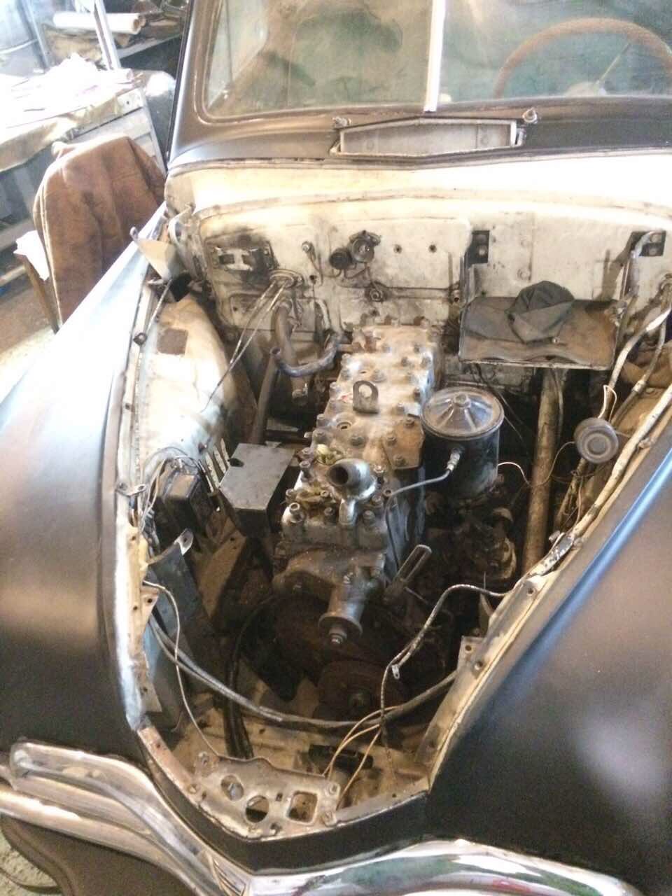

Niikaua, kui dokumente vormistati, lasin ära remontida mootori

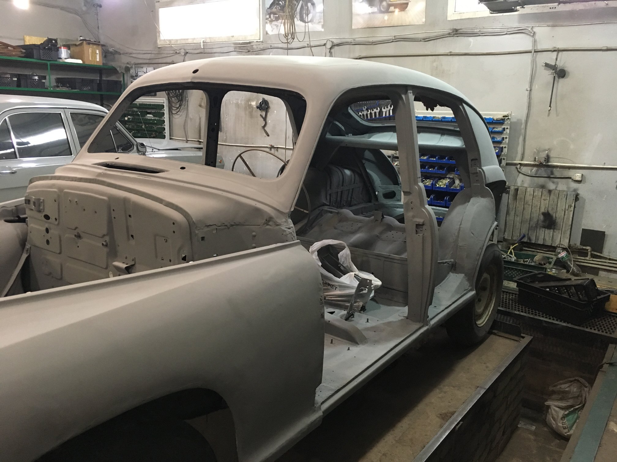

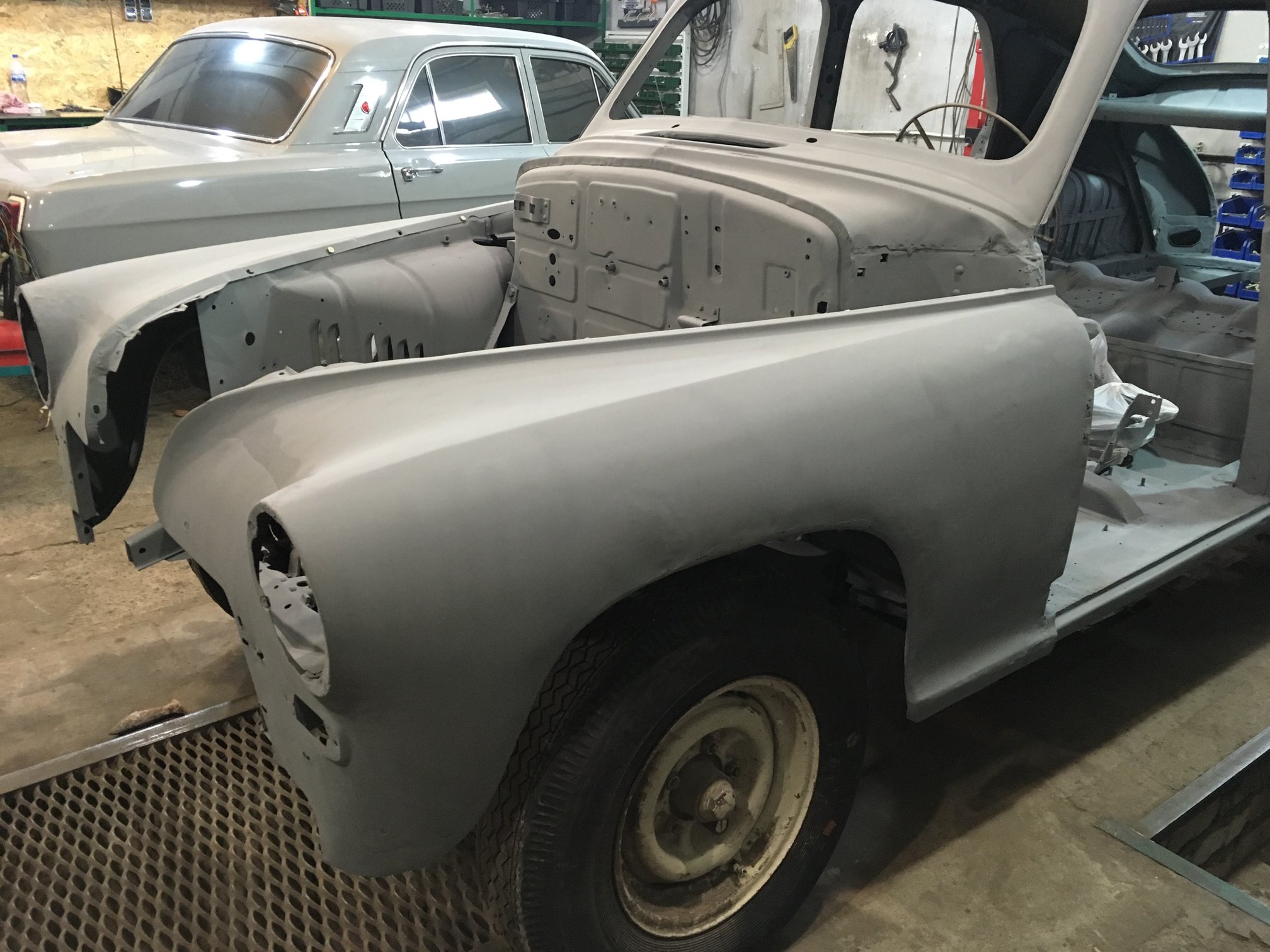

Samal ajal, kui ma jagelesin Grusiinidega Mustal merel ja Odessa - Kiievi trassil, panid poisid pilli treileri peale ja põrutasid ka Kiievisse, kus kokku saime. Igasugu vandenõu teooriate ärahoidmiseks panen edaspidi kirja, kus tööd toimuvad. Ühesõnaga plekitööd ja värvimine Kiievis. Autoklassika järelevalve all. Nõudmised on äärmiselt kõrged. Kõik peab olema vähemalt 99% originaal (poldid, mutrid, salong ajastukohasest materjalist. Praegu on juba teada, et need Pobedad tehti seest nagu ZIM-d, hallikas sineli riie ja puitimitatsiooni värvitud akna raamid. Veel selle auto erisustest võrreldes tava Pobedaga
 1. Muidugi ZIM mootor ilma hüdromuhvita
 2. GAZ 11- ne kitsam radiaator
 3. Püstine õli radiaator eespool tava radikat
 4. Kütuse paak + 20 L
 5. Kardaan kahe osaline, keskel laagripukk.
 6. Tagasild ülekande arvuga 4,44 ( tava pobil 5,125)
 7. Starter jalglülitiga, spets. ainult GAZ 20g, sest ZIM oma ei mahu ära, roolisammas jääb ette.
 8. Tugevdatud poolraamid ja ede- taga vedrud.
Kindlasti on veel erisusi, eks neist saab juttu teha, kui avastame.
 Tänaseks on auto läbinud liivapritsi ja ka mingi kergema, vist klaasi pritsi ja krunditud ning ootab keevitajat.

Kas see mootor,mis vahel oli ostes oli 51 oma või ZIM? Pildilt kahjuks aru ei saa,millega täpselt tegu.
