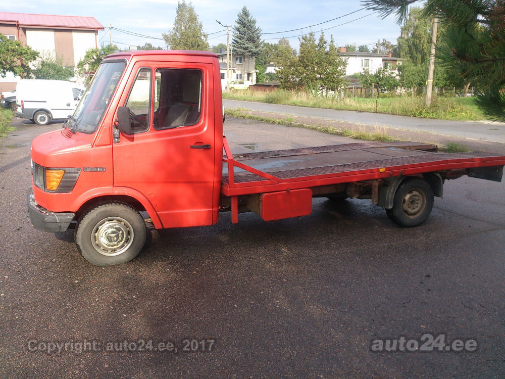

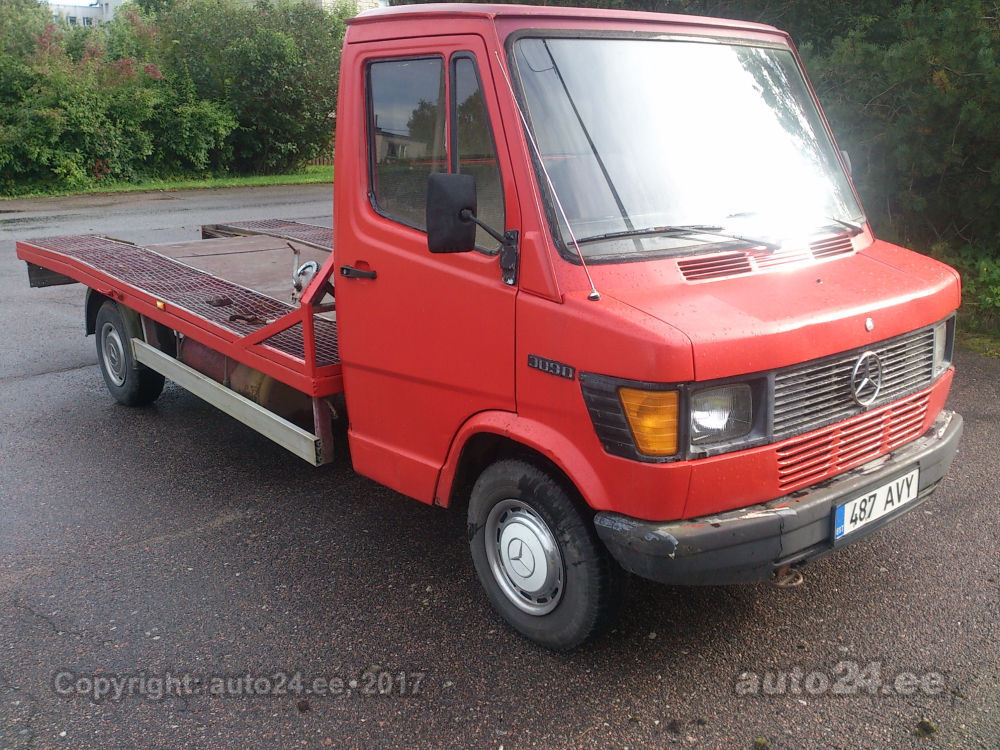

Kuna projekte on vaja liigutada ja laiskus pole võimaldanud C ja CE lubasid teostada,siis sai soetatud omale pisike puksiir. Loomulikult vana ja roostes nagu üks 87 aasta mersu ikka. Käivitus aga poolest pöördest. Edasi viib vabalthingav 3L diisel ning 5käiku edasi ja üks tagasi.Vints ka peal ning toimib. Peale võimaldab võtta 1525kg ja kulgeda B lubadega. Ja garaazis ringi vaadates selgus,et enamus projekte ongi sellised 1T+ natuke ja isegi kergemad.  Ehk täpselt sobilik.
Kabiini osa on loomulikult roosteuss purenud. Aga rõõmsa naeratusega näol(selle raha eest ei viitsi isegi plekitahvlit nurgast välja tõsta) shoppasin nii uued alumised ukseääred(sisemised ja välimised), uued astmelauad, värske näomaski ja esitulede/tiibade nurgad ka igaks juhuks. Kabiini taganurkadega hetkel tekkis segadus,et kas need on ikka samad mis kaubuiku versiooni omad. Ehk natuke peab uurima.
Raam on ka loomulikult kohati pude. Sellega peab natuke nuputama.
Või oskavad äkki targemad öelda kas on kusagilt leida sobilikku raami. Kasvõi nii öelda sobiliku jupi lõikamise jaoks.
Plaan siis teha putka korda ja raam samuti. Hetkel on plate nii öelda sirge, ehk pealesõidu nurk väikeste teedega kosmiliselt suur. Seega saab ka see väike probleem üldise keevitamise käigus lahendatud ja tagaosa natuke alla lastud ning võibolla ka natuke pikendatud(hetkel on plaat 4,5m)

Plate ja kabiini tagaseinavaheline nurk on sümpaatne Smile
Nojah seal kabiini all väga midagi pole sellel kohal kus peaks ilmselt kummipuks olema. Rooste ja kummiuss on selle sealt hävitanud Big Grin
Samas on mäest alla hea sõitta,kuna kabiin on sobiliku nurga all,et mitte ninaga klaasi kukkuda Toungue

Raami selle klassikalises möttes vist polegi, vaid mingi plekist keeratud karp...need poolituvad päris usinalt
Palju pikkust on platel, 4?
Plate hetkel 4,5 on. Plaan mingi 5+ tuuri venitada. Juba pakuti ta topelt ratastega tagasilda.  Big Grin

Ikka kinnine raam peaks olema, kuid nagu lendutõusu soodustavast piloodikabiini asendist juba näha, siis strateegilistest kohtadest kipub ää ikalduma.
Ei tasu siis unustada, et tegu on 309 ja mitte 511ga, eksole. Big Grin
Aga vahva, et keegi neid veel viitsib elus hoida. Kas uued plekid on Almelo nimistust või otse Türgist?

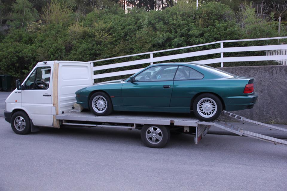

Kas selline variant pole mõeldav, saad vajadusel pikendada, kallet tekitada või üldse ära võtta:

Isegi vaatasin seda sõidukit korra aga kuna mu asjad on 2 T alla siis jäi pisut väikseks. Jõudsin mina siis  VW LT 50-ni. Sellelgi kabin vajab pisut kohendamist. Kust kohast saab keredetaile sellise raha eest, et ei viitsi plekitahvlitki liigutada?

(09-11-2017, 00:24 AM)wagoneer Kirjutas:  Plate hetkel 4,5 on. Plaan mingi 5+ tuuri venitada. Juba pakuti ta topelt ratastega tagasilda.  Big Grin
Mul ka sama mudel ja topelt ratastega silda soovitati.Mõttetult suur töö ja välja nägemine jääks ka veic nilbe,kui ees vahib siis teist tüüpi velg.Parem mõtle õhk vedrustuse suunas.Kui väga häda,siis pannakse lihtsalt topelt ratas,pikemate poltidega,niikui vanasti.Muidu kuldi soovitatu mu arust kõikse etem.Saab ka panna plate kallutama,nii mingi kerge kalle,siis pole vaja taha teha kaldu.Ja mudugi uue raami tegemisest sa ei pääse ja siis tee ka pool m.pikemaks   Toungue
Raam tal mudu suhtkoht nõmeda kujuga,just skabiini tagant kus see kõikse õrnem koht ja läbi mädaneb.Mingid totaka kujuga tugevdus nö.ribid vms.LT raam terves pikkuses sirge,tk.maad lihtsam asjale läheneda.Kui mingi aeg saad tehtud uue raamiosa,siis plate raami otsad,võiks viia nii 20 cm.otsa pidi kabiini sisse,see vbl.natukse teeks seda kohta ehk tugevamaks.Tal selle toru raami sees,põhjas on veel eraldi painatud U kujuline tugevdus ja tõenäoliselt tänu sellele ta läbi mädanebki.Õlitust ju eriti keegi ei harrasta,pole aega
