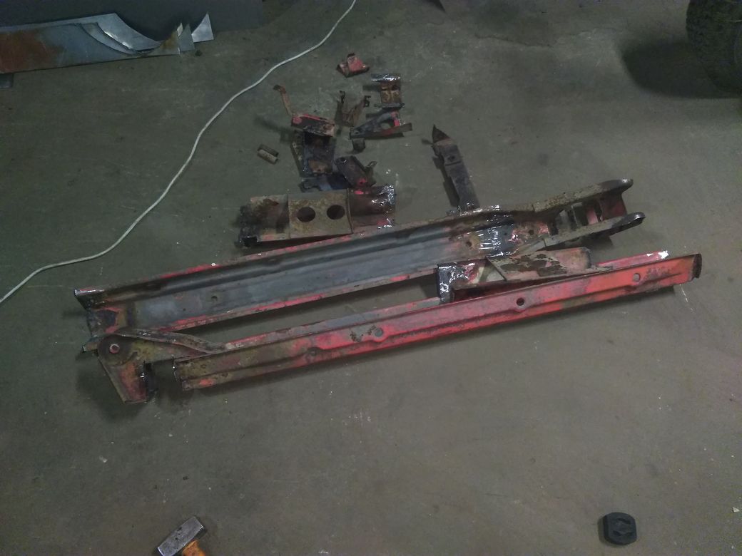

Täna ei olnud keevitamise isu kuidagi. Sai siis vana raam maha lõigatud ning ära jupitatud. Samuti sai küljest lõigatud kõik vajalikud kronsad mis uue raami külge lähevad. Kaasa arvatud lehtverdu kandurid. Need üritab lähipäevil liivapritsist läbi lasta. Siis saab kandureid natuke kohendada ja uuele raamile külge installeerida.
Nüüd peab putka seest tühjaks tegema,et saaks kabiini tagumisest servast vana raamijupi koos ristitalaga ära lõigata ning uue tagaserva teha värske raami jaoks.
