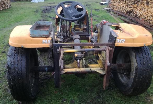

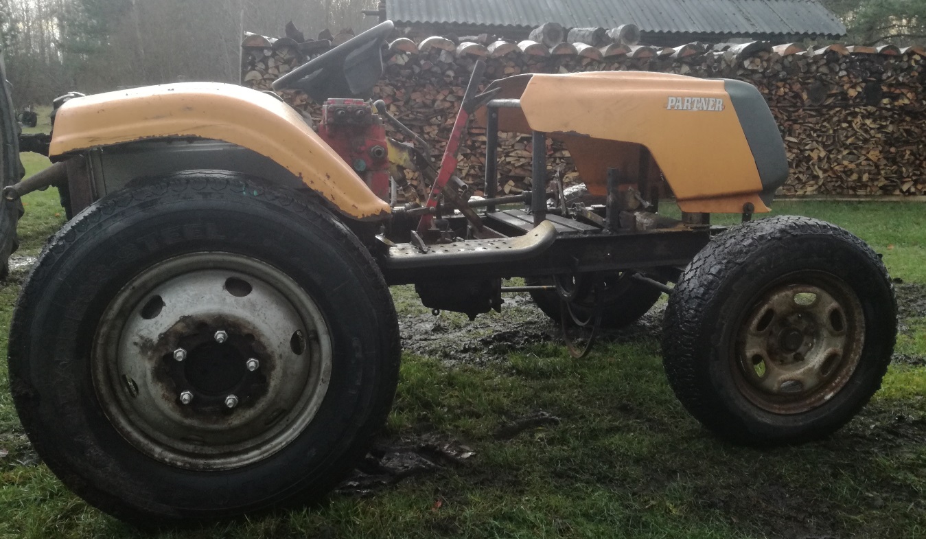

Sai toodud lõunamaalt selline isend, Vaatab, kas saab midagi liikuvat teha, olgu siis lund lükata või muru niita või midagi muud.
Koosneb raamist, mis tundub olema päris tugev, ainult kohati karvane, sildadest ja käigukastist, rool on ka.

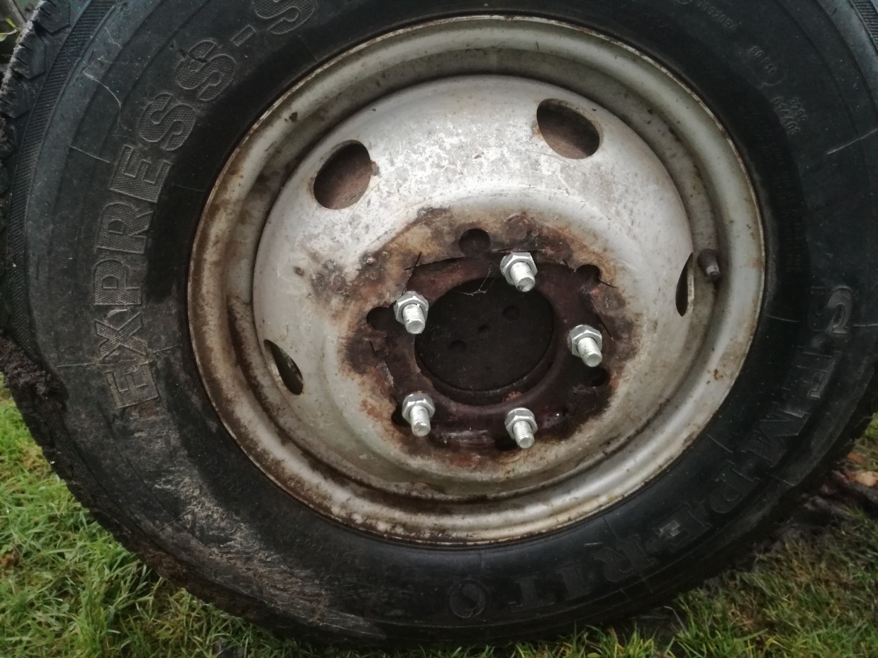

Tagumine pidi olema vana Volga sild, pidurid on ka, rattad koostatud kiire keevitusega, mingi väiksema veoka velgedele on lisatud Volga velje augud.
Ratas lähemalt.

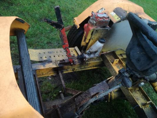

Esimene ots meenutab natuke varast Gaz-i, mida on kirurgiliselt ümberlõigatud ja natuke sugu vahetatud.
Käigukast pidavat olema jälle Gazziline, ei tunne neid nii hästi, et täpsustada ja markeeringuid ei viitsinud otsida. Võimalik, et 67 või 69. Natuke paistab pildilt. Viie käiguline: kolm edasi + üks tagasi + vaba Cool
Rooli ei oska esialgu üldse liigitada. Lõtk kusagil 45-60 kraadi piires. Ilmselt sobitan latiga isendi sinna.

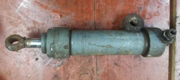

Lisavarustusest võiks nimetada käsipidurit, kahe sektsiooniga jagajat ja hüdrosilindrit.
Mootorit pole, siin on kohe koht appikarjeks, kui kellelgi on midagi pakkuda. Rööbe on tagasillalt mõõtes 1250mm, teljevahe 1350mm, kliirensit ei mõõtnud.
Igasugused soovitused on oodatud, välja arvatud kalkulatsioonid asja tasuvusest ja töötunni maksumusest. Boonusena lisaks veel Partneri plekid.

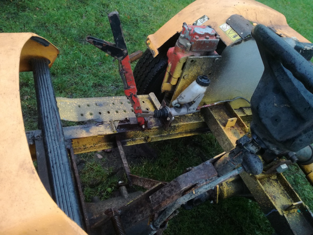

Poleks arvanudki et murutraktori tiivad nii hästi suuremale traktorile sobida võiks

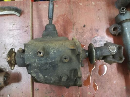

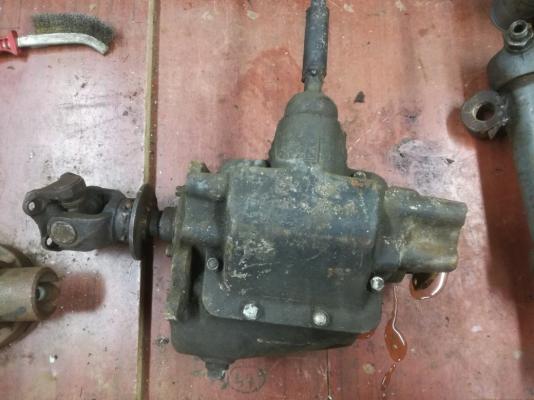

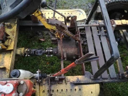

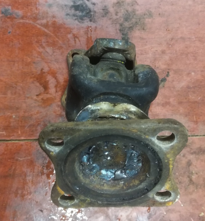

Natuke oli mahti lahata. Eraldasin käigukasti ja selle otstes olevad ristidega asjandused.
Kaldun ikkagi gaz-67 poole, eks targemad täpsustavad, peale kolme slaavi tähe ei olnud teised märgi loetavad. Pole netist näidiseid otsinud, aga kaldun arvama, et siduri poolne võll on ümberlõigatud Sad Seest on vist puhas, sest vesi, mis sealt välja voolas oli päris läbipaistev.
See ühendas kasti sillaga.

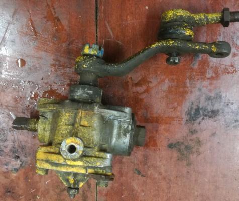

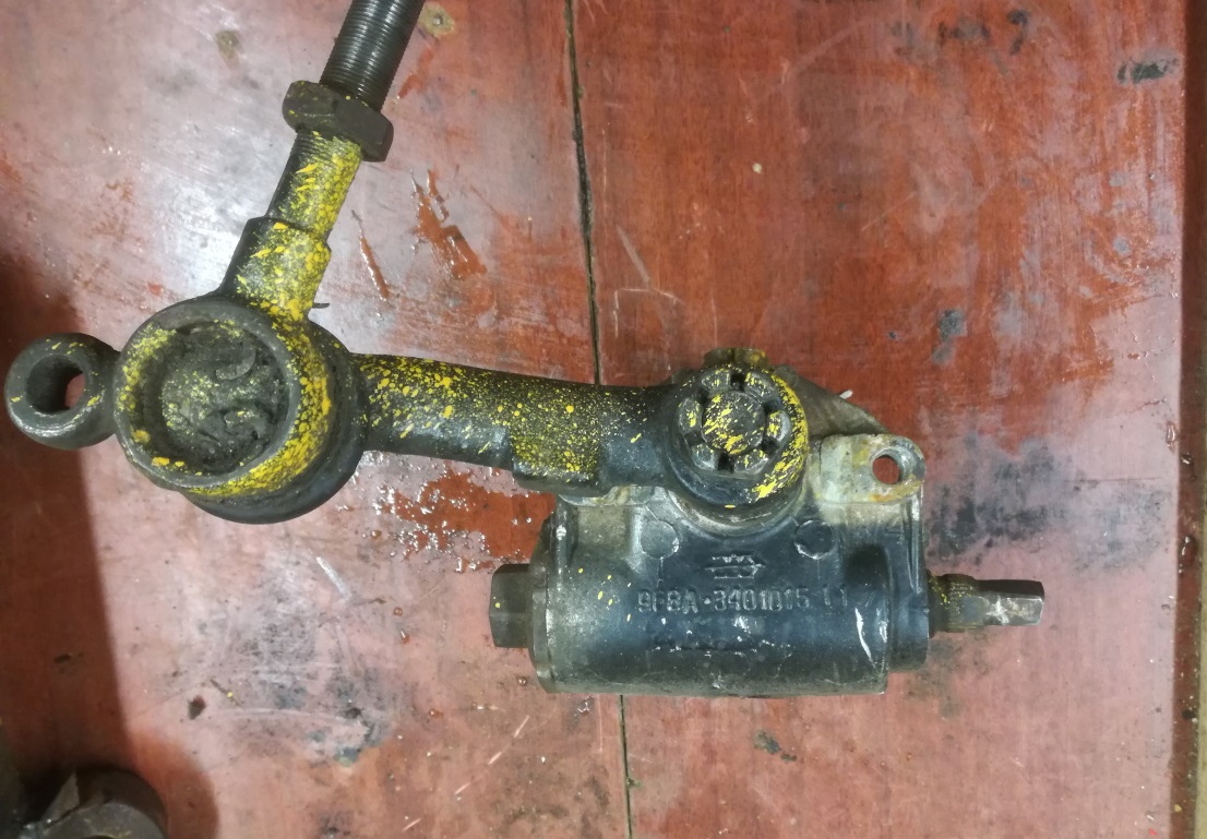

Roolikarbi sain ka kätte, õnneks on mõnes kohas polte ka kasutatud.
Kiri peal: 968A. Muidu suht õnnetu, lõtkud on korralikud, hoova tagant korpuse küljest killuke puudu,roolivõll ka kandiliseks käiatud.

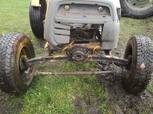

Esisild oli kõvasti kinni, kõik keevituse varal. Esialgu ei oska seda ka kasutada ja vaevalt see kedagi teist huvitab, Taavil on piltidel paremaid isendeid näha, järelikult läheb utiili hunnikusse. Sillatala koosneb kolmest osast, kaks juppi vahel välja võetud. Kas rattarummud on vahetatud ei saanud veel selgeks, gazzilistel 4x100 poldivalemit minu teada ei tuntud, seega ikkagi aretised.

Kast kisub sinna 67 kanti, muidu korralik isend, ainult sidurivõll on lühemaks lõigatud. Korpus ja ülejäänud sisu korras. Kui kellelgi vaja pole, siis ilmselt läheb käiku, lähisuhtesse mõne teise kastiga, saab suurema valiku käike. Vett polnud palju ja seegi värske, ilmselt siis transpordi aegne vihm.
Harutasin esisilda, nagu varasemalt nähtud, kõik on nii täiustatud, et pole midagi säilitada ega taastada, rattavõllid maha lõigatud ja vana volksu või japsi omad asemele keevitatud.

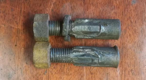

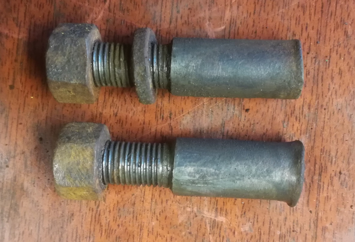

Need siis käändtelge paigalhoidvad poldid, kas peavadki sellise figuuriga olema või eluraskused mõjunud.

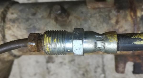

Sellist pidurivooliku ühendust pole varem näinud, lahti ei tulnud, peab otsima, kusagil on peidus Ziguli aegadest spetsvõti.
#8
Need nö piluga silmusvõtmed seda lahti ei keera,  väikses torutangid pigem aitavad.
#9
spets ladavõti on U kujuga ja kuuese poldiga Õ-ks ühendatav , vägade väärt riist , kui stuts torupeal liikuma hakkab , peab 99% avama .

Stutside ja torude säilitamine kasutuskõlbulistena on teisejärguline. Mind huvitas, kas voolikul on ka sisekeere, välimine on ju vaba. On see ikka lahtikeeratav liide?
Kastist pole keegi siis huvitatud, võib hakata mõtlema paaritamise peale?
#12
Olen sellist pidurivoolikut Uaz il kasutanud, näinud. Sisekeere on täitsa olemas.
#13
(27-11-2017, 23:00 PM)HardiT Kirjutas:  Olen sellist pidurivoolikut Uaz il kasutanud, näinud. Sisekeere on täitsa olemas.
Mossel samamoodi. Sisekeermega on toru kinni, välikeermega kinnitatakse voolik paigale.
#14
(27-11-2017, 22:53 PM)metsakohin Kirjutas:   kas voolikul on ka sisekeere, välimine on ju vaba
Standardne jupp Pobedalt ja Volgalt. Välimine keere hoidis lisamutri abil koostu kere küljes, sisemine toru. Natuke tobe konstruktsioon monteerida, aga nii nad tehti. Ilma kere külge kinnitamata näeb tõesti veider välja.
