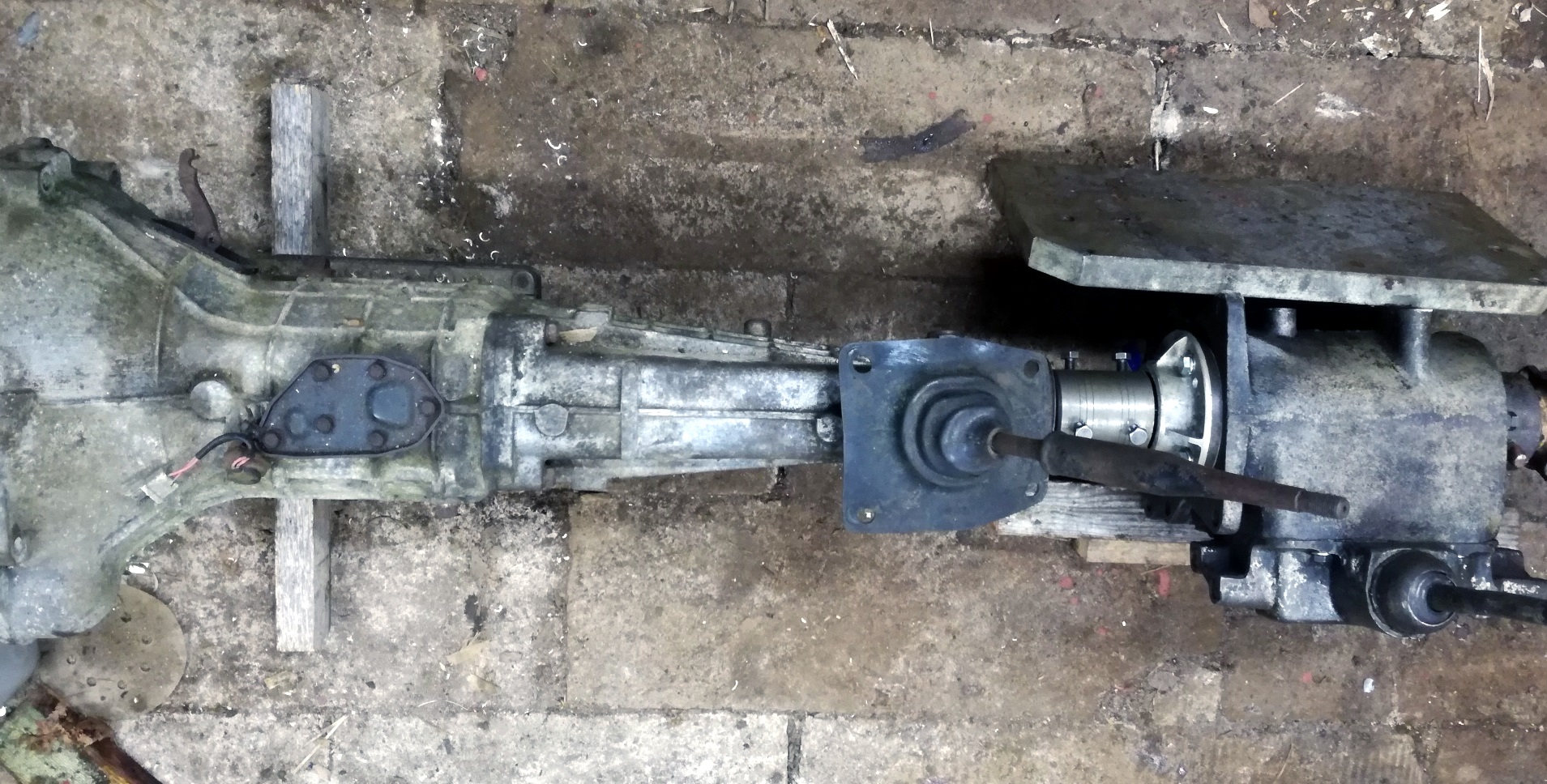

Tänu kehvale suusailmale sai midagi tehtud. Gazi kastile tegin sidurivõllile lisa laagri jaoks puki.
Algmaterjaliks katkine mootorratta karteri poolik.
Tulemus sai selline
Vanast jäi peale treipingis käimist vähe alles, sest seda oli varem niigi lõigatud ja lõhutud, siin siis kaks koos
Eesmärgiks oli kaks kasti paaritada. Üks on lõunast pärit gazilise oma ja teine eelmisest sajandis Tojota oma (4 käiku). Selleks tuli gazi rikutud sidurivõlli korrastada, kuidagi õnnestus pinki seada ja üle treida, kiilusoon on relaka ja meisli töö. Tojota poolne jubin on kahest koos, pressitud + keevitus. Lisaks neid ühendav muhv.
Lõpptulemus sai selline, kui jääb võnks sisse, siis tuleb teha mingi elastse muhviga.

(28-01-2018, 23:39 PM)metsakohin Kirjutas:   kui jääb võnks sisse
Nagunii jääb. Kaks kasti kümnendiku pealt rihti panna on võimatu.
Mis takistas sellisel (kõrg)tasemel kohe midagi vedelat sinna vahele panna?
Kõige lihtsam/saadavam vast Lada käigukastisaba. Sama asja on ka Fordil, Bemmil, Mersul ja krt teab kellel veel.
#27
Lootus kaob viimasena, teadsin, et jääb võnks, aga äkki juhtub ime. Kümnendik on juba silmaga nähtav, sajandik oleks ehk märkamata jäänud. Tuleb vedel muhv. Milleks otse minna, kui ringi saab Big Grin Tegelikult kulus hulk aega gazilise käiguvahetus süsteemi taastamiseks. Puudusid asendit fikseerivad kuulid, säilinud oli poolik vedru, plekist korkide moodi asjad enamuses puudu. Kahvlite kinnituse puhul oli imerohuks jälle keevitus.
