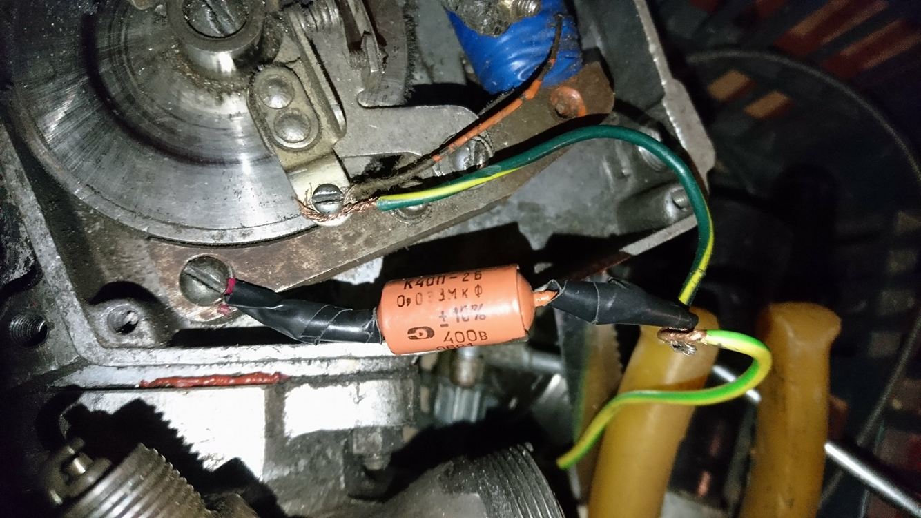

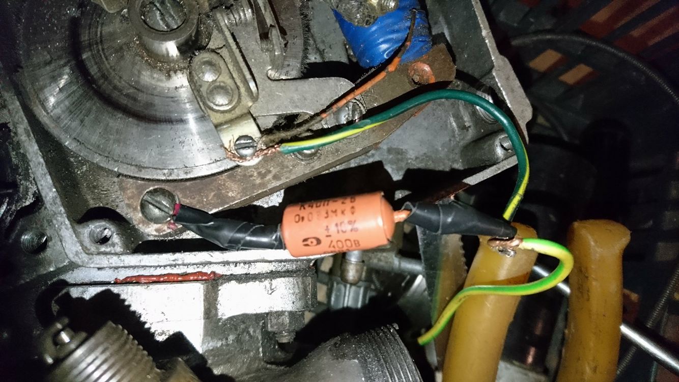

Tere taas,
Täna sai natukene lammutatud ühte vanat elektritrelli. Sealt seest sain ühe kondensaatori, tahaks teada kas see sobib vene mootorile. Ostsin küll uued süüte jupid aga sõbral oli ka vaja ja ostis minult ära Smile igatahes ühendasin ära ja sain sädeme kätte siis ju peaks sobima? Ta on küll väga väike aga...
.... ________
.. /_________\ BA3 2106-2103 [Pilt: icon_e_wink.gif]
. (OOIIIIIIOO)
. U...............U
#24
Näen (lodan, et eksin) kondeka suuruseks on 0,033 MKf ehk siis 0,033uF
Vahemik peaks olema 0,18...0,3 MKF e. teisisõnu, sul on 10x väiksem kondekas. Kui sädeme said kätte no eks ta mingi aeg kära ka.
 Minu loogika ütleb, et selle võrra on lühem ja nõrgem säde ehk sul läheb palju kaotsi ja see avaldub paljuski põlemata kütuses, sealt edasi pumpad kütust läbi silindri, midagi ju põleb aga võrril korralikku jõudu pole.
Kui kondekas on liiga suur, siis ei jõua magneeto teda täis laadida ja jälle jama...
Samas on sul kondekas lahtine ja kangete otste küljes - ei lähe väga kaua, kui need otsad katki väristab... Fikseeri kondeka kere korralikult ja soovitan joota kiulise juhtme kondega otstesse ja nendega ühendada - peab kauem vastu mehhaaniliselee vibrale.

(23-01-2018, 23:54 PM)CHRhmm Kirjutas:  Näen (lodan, et eksin) kondeka suuruseks on 0,033 MKf ehk siis 0,033uF
Mõtlesin ka selle peale, et tinutan sinna teised juhtmed, sest need jäävad natukene lühikeseks, aga nagu ma aru saan siis see kondekas ei sobi? Säde oli küll parem kui eelmise kondensaatoriga [Pilt: smile.gif]

Miks ei sobi... voldid on Ok (400V), mahtuvus jah tiba väike aga kui töötab, anna minna.
Võid ju ka 8+€ 0,22uF 400V kondega osta, joota paremad otsad ja siis kärutada - valik on ju sinu.
