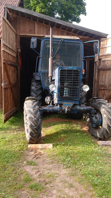

Kavatsen foorumisse üles tähendada oma invaliidist MTZ-82 edusammud paranemise suunas. Loodetavasti. Olen foorumit mõned aastad jälginud ja lugenud aga pole varem leidnud piisavalt head põhjust, et oma teema siia teha Rolleyes . Nüüd siis teen ja loodan, et saan seoses remondiga ning varuosadega pisut abi. Kindlasti on väga oodatud ka uued huvitavaid mõtteid. Arvan, et arutelu käigus lahendatakse kindlasti mitmed tekkinud probleemid. Tänud ette ära juba! Wink
Eelmisel kevadel sai lolli peaga üks pigem kehvas seisus traktor koju veetud visiooniga, et pärast mõningast remonti väikses talupidamises tööd hakata tegema. Üldiselt kannataks mõningaid töid teha ja sai seda ka tehtud, aga süda ei andnud rahu ning võtsin asja nüüd sügisest pisut tõsisemalt käsile. Tööde alustamiseks oli eeldus, et tekitan majapidamises sobiva nurga. Selleks vedasin kuuri kolast tühjaks ning tõin tööriistad asemele. Kindlasti jooksvalt tuleb seda veel teha. Ruum on küll pisut väike aga usun, et saab hakkama - tuleb leidlik olla.
Traktorist nii palju, et tegemist on 1992. aastal tehasest välja sõitnud akvaariumkabiiniga masinaga. Ajaloo kohta väga palju informatsiooni pole aga "ärihai", kes mulle traktori müüs ütles, et seisis vanatädil kuskil puu all. Igatahes on mootorile remont tehtud, sest mootoriplokk on uus ja hiljuti paigaldatud. Üldiselt kõik eluks olulised funktsioonid toimivad (mootor, ülekande osa, hüdraulika, sillad, juhtimine) AGA tahaks samm sammu haaval üle käia.
Mõningad pildid:
Suvel sai remonditud esisilla vasakpoolset nurkülekannet, üks hammas oli kõndima läinud. Vahetatud sai võll koos laagritega.
Hetkeseisuga on kabiin traktorist eraldatud ning allesjäänud monstrum kuuri alla sõidetud. Olen alustanud ka tagumise otsa lahti lammutamise ja puhastamisega. Maha on võetud kütusepaagid ja rippsüsteem.

Kuur tõepoolest natuke kitsavõitu sellise masina jaoks, aga kindlasti saab olulisema tehtud ka kitsastes tingimustes. Vähemalt ei sõltu ilmast. Nagu nii meis aastaringselt üks s...t suusailm koguaeg.
Aga jõudu ja jaksu tegemistes.

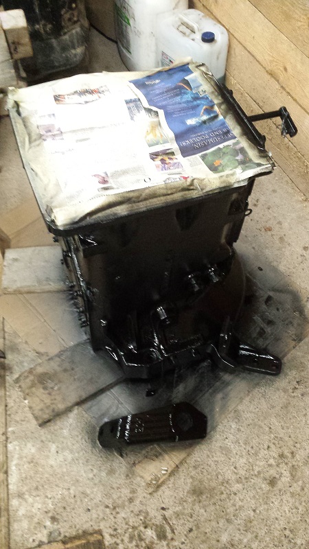

Tere,
Panen väikse pildigalerii eelmise nädalavahetuse tegemistest. Puhastamine, ettevalmistused, traktori poolitamine..
Hüdropaagi tihvt arvas, et on parem kui ta sisse murdub.
Sidurikoda üsna pigine Big Grin Tundub, et tihend on päris kaua mittetöötanud.
Plaanis ongi järgmisena ette võtta vahekast. Tellisin pmkaubamajast vajalikud laagrid ja tihendid:

Tere,
Vahepeal olen ühele poole saanud vahekasti korrastamisega. Panin uued laagrid ja tihendid (kusjuures papitihendid võtsin šablooniks ja lõplikud lõikasin välja paroniidist, nagu soovitatud Big Grin). PMkaubamaja laagrid viskasin piltlikult öeldes minema ja tellisin kogu ringi Alas-Kuulist SKF laagreid. Välja arvatud GOST standardi "spets" nõellaagrid 942/40 ja 943/30. Lisaks uus siduri survelaager, sest vana tegi juba looma häält. Muus osas läks samamoodi kokku tagasi.
Mõned nurgatagused olid ikka mudalaadset toodet täis:
Käigukastiga seoses olen leidnud kaks probleemi. Esmalt murdunud flants, mis tuli uus osta:
Teine probleem väljendus ka sõites. Nimelt gaasi järele andmisel tekkis ülekandesse märgatav undamine. Arvasin, et probleem on seotud käigukasti väljundvõlli koonushammasrattaga ning selgus, et ongi. Splint on kõndima läinud (õli välja lastes jooksis ilusti välja), mutter lahti ning mõlemad keermed rikutud:
Ostsin uue mutri aga ainult sellest ei piisanud - annab endiselt üle. Tuleb uus võll vist vaadata..
Jaotuskastis on samuti kulumine ning kogu see hammasmuhvi krempel logiseb võlli peal. Minu küsimus: kas ainult võlli ja selle hammasmuhvi südamiku/puksi vahetamine on tehtav? Võru traktoripoest ütles müüja, et päris keeruline on tagasi kokku panna, kuna neid vedrusid ja rulle tuleb kuidagi kokku suruda. Samal ajal võll + muhv + rullidega remondikomplekt maksab 20 + 28 + 21 = 69.- ja kogu uus krempel 190.-
Samuti tundub, et kasutusel on kaks versiooni - puksiga ja nõellaagritega variant, kusjuures erinevus seisneb ainult ühes detailis:
