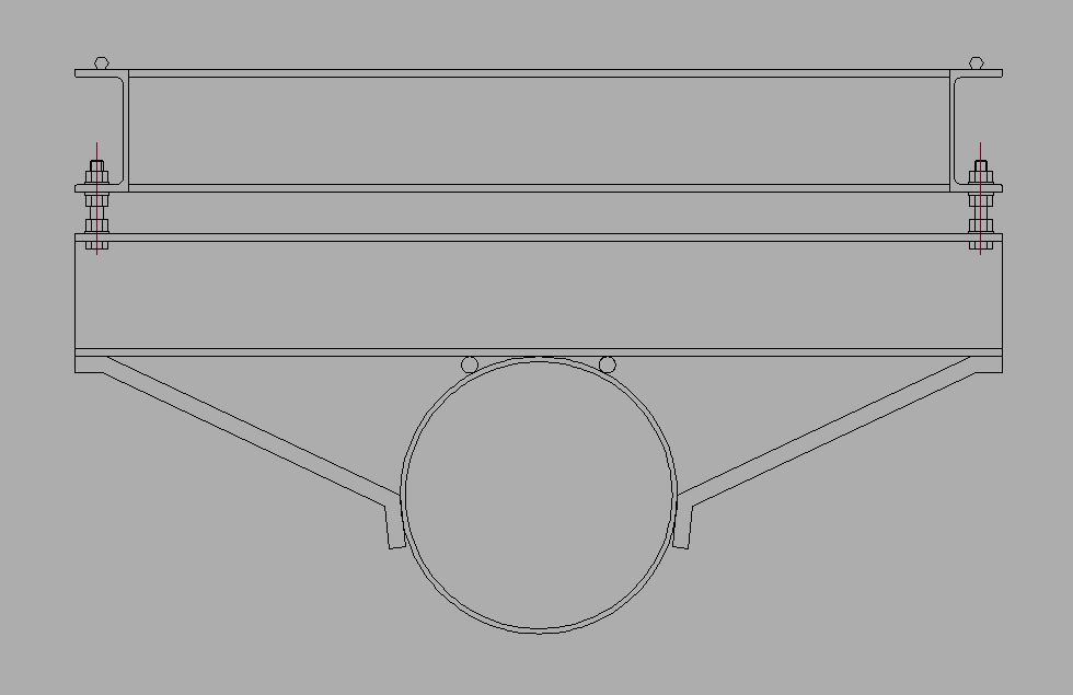

Minu kodukootud mobiilne lintsaeraam rändas eile ühe hakkaja kaasfoorumlase nobedate näppude vahele. Kahjuks ei jõudnudki saeraami viisaka välimuse saavutamiseks kunagi selle värvimiseni, aga funktsionaalne on raam olenemata värvkatte puudumisest. Raam endiselt sirge - seljapeal keevitatud vinkel töötab relssidena ilusti ja ei tõmmanud midagi kõveraks ega hakanud miskit lainetama. Küll aga on raam tehtud 80x80x4 topelt nelikanttorust, mis annab kindlasti jäikust juurde.
