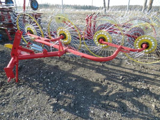

(02-03-2018, 21:51 PM)labtec4 Kirjutas: Kas sellist vaalutit ka kuskil eestis müügil on? Lätist saab pildil oleva 300euro eest. Vöi tuleb töesti lätti minna?
Kui sa tõesti pead ostma kivide vaalu peitmise seadise, siis seda müüb siinkandis näiteks Nordamus ning natuke kabedamat müüs mõnda aega tagasi Starfeld. Praegu kummagi valikus ei paistnud olevat. Võib küsida ka Sike Agrist, neil on igasugust huvitavat manti.
Või tellid otse Ameerikast Pequea . Selle tegelase toimetamistel tasub silm peal hoida, kui USA taluniku tegemiste vastu huvi on. Natuke rauahaige on ta ka.
Maad mida kasutan on 90% turbamullaga, üks kord olen saanud kivi niites , seegi oli tavaline tellis. Aga soovita paremat? arvesse vöta et enamus maid on viimased aastad söötis olnud ja sead on oma teinud,( kui neid veel oli). Eesmärk uuendada igal aastal teatud ports maad käib jöudsalt. Teisalt ameerika maal paistab olema üsna levinud masin ja kui uuest peast 300e eest kätte tuleb... vene kahekettalise eest küsivad 500+ aga seisukord kriitikat ei kannata, samas olen ka teinud sellisega ja praakisin välja, ning uut spawex-i 2400e eest ei näe ka mötet osta kuna hetkel on tegu hobipidamisega st 10+ looma. Et hetkel tundub see tömmatav möistlik lahendus olema, pane kasvöi 2tk järgi.

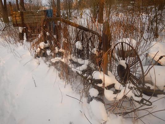

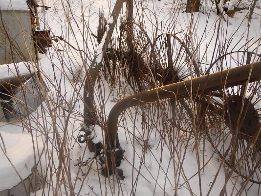

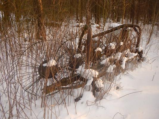

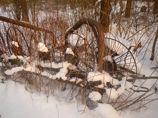

(03-03-2018, 09:27 AM)muska71 Kirjutas: selline või vääga sarnane seisab mul jalus,ei raatsi kaalule viia.seisukorrast ja muust ei oska kommida kuna pole asjatundja.
Pilt ütleb rohkem kui sönad, sobilikuks osutumise korral saab edasi möelda.

3-rattaline venelane? Kuniks kettad korras ja piid küljes, ei ole hullem analoogidest. Kahene komplekt eelikuga katab 6 meetrit.
Tasub meeles pidada, et ka see aparaat läheb katki, kui maad ei ole tasased. Kõige paremini talub halba maad 3-meetrine kahekettaline - sellega saab kenasti pokusid freesida ja heina mineraalidega rikastada. Kaarutamine nendega eriti ei õnnestu, aga ega selleks head riista halvale pinnale ei olegi.
Kõik muud lähevad katki.
Tõenäoliselt kõige mõistlikumad ebatasastel maadel lõhkumiseks on Poola pöördrehikutega ühekettalised. Mitte seepärast, et need oleks head, vaid kuna need on odavad. Ja üllatavalt sitked...
15a tagasi vanaisa jäntis kah selle kolmerattalise vene ketasvaalutiga heina teha, vaalutada kannatas hädapärast veel aga kaarutamiseks polnud küll see aparaat üldse õige asi. Sai ostetud 2m kettkaaruti ja rohkem kolmerattalist ei puututud. Seisab siiani metsa all, kettad millekski ära kasutatud. Läinud suvel oli mõte, et kui kettad leiaks kuskilt paneks töökorda, hädaolukorras kiiruga sappa võtta ja vaalu keerata.

Olen ise sellise vaaluti-kaarutiga töötanud mõned suved. Vene päritolu. Ühepoolsena ja väikestel põldudel on ta vähe efektiivne. Transpordi asendist töö asendisse viimine on liialt kaua aega võttev. Samas mina töötasin luhal kus oli vaalu pikkus kuni 1100 m siis oli töö viljakus päris hea. Teine omadus mis tegi selle kasutamise efekiivseks oli töö operatsiooni kiirustaluvus. Mtz 82 haakes sai kasutada kuni 9 aeglane. Puudusteks/omapäradeks olid: vaalu korduval ringikeeramisel muutus see köieks. Liiga hea saagikuse puhul tuli hakata esimesi kettaid eemaldama, et heina kogust vaalus reguleerida. Kaarutamise ajal olid rattad liialt ühel joonel ja üleujutuse lohkudest läbisõites suure kiirusega kukkus reha traktori poole kummuli.
Tootlikuse saavutuseks oli ühel päeval hommikupoole kaarutamine ja õhtul vaalutamine kus vaalu tegin kahele saksa k-454 ja ühele vene ruloon pressile.

See mees on püstihull, kes sellise hea asja daevoodeks laseb teha. Kaalub 440 kg. Hoolas masin, korjab konid, pudelipunnidki murust kokku. Olen ise Luaz`i sabas GVR-6.0 vaalutanud, kartulit T16m`ga äestanud. Ka jossi järel kasutamist olen näinud(kes teadis Nuia EPT jossimehi Urrat ja Einarit, siis need suures hädas ja kodurahu saavutamiseks nii tegid ja pärast plaadil heina kojugi tõid. Juhtus objekt lähedal olema.) Olen hobuse järel lohistigagi luhaheinamaal oma heina teinud. Mis too kaaruti paarishobustel järgi panna. Järglased küll eelistavad E-247 ja kahepütast sakslast. Pärast otsi jälle tosinat 205 laagreid talle. Kas kellegil GVR 6.0 rootorite plastpukse järel pole?
Aga see on õige, et korjab kõik saadaoleva kenasti vaalu sisse. Ja vedada võib seda ka ükskõik, millega. Hobustega ilmselt siiski mitte kuigi kaua, sest vähegi end heinaks nimetada lubav mass avaldab siiski üksjagu vastupanu. Samas - sõltub hobustest.
