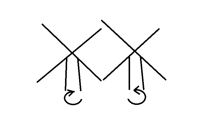

Lase palk kahe paralleelse ketta vahelt läbi. Seejärel korda sama protsessi, kui korra töödeldud materjal on külil keeratud. Ongi kõik.
Teine variant, lase palk kahe püstfreesi vahelt läbi.
Trapetskeermelatiga saad reguleerida nii ketaste kui ka freeside vahelisi kaugusi.
Kogemus on näitanud, et kõrvalsaadusena tekib meeletult palju põletusmaterjali.

https://www.youtube.com/watch?v=Lknu3Bl67Vw leidsin sellise video, kuigi see pink vajaks täiustusi, saaks sellega saetud.  Kahe freesi vahelt läbi lasta on ka mõte, kas oled ise selliseid pinke ehitanud?

Olen ehitanud ketastega süsteemi ja paigaldanud ka freesidega masinat. Freesikat polnud vaja ehitada, saabus platsile valmis kujul, vajas vaid täiendavat tehnikat sissetuleku ja väljamineku otste näol.
Mõlema variandiga kulus häälestamisele meeletu aeg ja vaev, aga lõpuks nad ka tööle saadi ja toodangut tuli nigu vändrast laudu...
Freesidega variant oli veel sellise lisaga, et see pidi lõpptoodanguna tootma koonusprussi ehk siis töö ajal olid mootorid ette nähtud liikuma kas kokku või lahku olenevalt sellest, kuispidi palk otsast sisse lasti. Kaup läks araabidele vahelagede toestamiseks.
