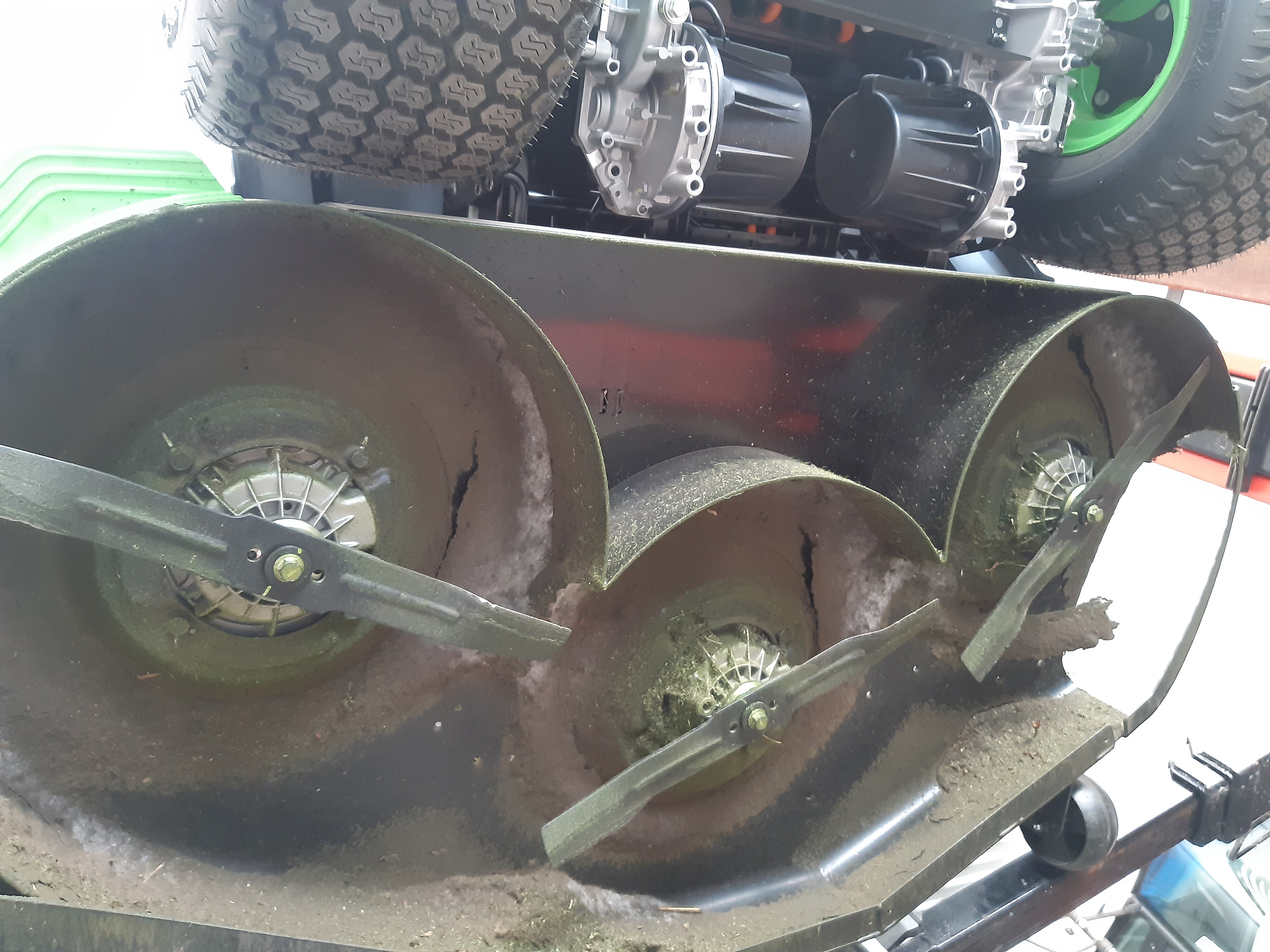

Aga see murutraktorist tehtud aiatraktori ülistamine.... no ma ei tea. Kliirensit pole, kolmepunktiühendust pole, hüdraulikat ka mitte, jõuvõtuvõlli asemel kiilrihmake. Kõiki neid asju, mis traktorist traktori teevad. Ilmselt parema puudumisel ajab asja ära, aga selle raha eest ma ikkagi ostaks pigem jaapani kasutatud traktori. Tõesti - on vedrudega edasi-tagasi liigutatav iste ja erakordselt nakkuva rehviseguga mitase rehvid (kõlab nagu kiirendusauto reklaam natuke).

Olen seda masinat päris palju lahanud juba. Nukkvõll sai vahetatud. Hooratas vahetatud. Kere keevitatud, paak keevitatud, niiduorgan sai liivapritsi ja uue kuue. Tahaks niita rahus kurat. Rolleyes Kui ma ta 2a tagasi ostsin siis läks käega keerates poolest pöördest käima kui kätt õhuvõtul ees hoida.
