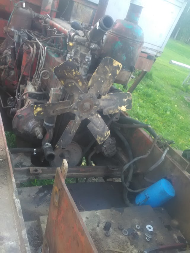

Sai ninaosa jälle laiali lammutatud kuna radika alumises vannis on aastatega mõra tekkinud. Ega see peal olev radikas tea mis ihaldusväärne objekt pole ( Ülemine vann kopaga kõveraks pekstud , ja peale peksmist korki pole peale pandud niiet põhku ja muud head paremat täis) Niiet tuleb ühte doonorit sutsu lammutada  Big Grin ( sellest doonorist võiks ideaalis kah jälle ükspäev traktor ideaalis saada  Big Grin ) Aga noh eks seda kõike näitab aeg.

Vahepeal pensionär kokku uuesti laotud ja lõpuks päriselt lekkevabaks tehtud.

Radika annetas selline väike varuosa kogum (Mis ideaalis võiks ka ükspäev jälle ise veerema hakata ) Siit ka väike üleskutse äkki kellegil on mõnda utiilse mootoriga varuosa kogumit (peaasi et käigukast korras on ) Võib olla mittekomplektne .Võiks asuda kuskil Tartu ,Jõgeva , Lääne virumaa piirkonnas.
