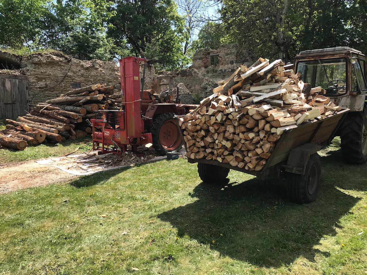

Ise tegin see aasta umbes 45 tihu puid ja lõhkusin sellise väikese puulõhkujaga mis käitab ennast T25 jõuvõttu võllilt (PTO) pealt ja
Aega kulus selleks umbes täpselt 2 nädalavahetust. Kuna olid palavad ilmad siis ei viitsinud rohkem päevas teha kui 4 koormat ja kokku tuli umbes 65 ruumi lõhutuid puid. Sellest agregaadist lähevad läbi kuni 33cm puud ja mõned pakkud pidin ikka mootorsaega lõikama ja vähemalt pooleks lööma, et mahuks sinna hüdro lõhkujasse.
NB. igaksjuhuks lisan, et kui sinna kukkub umbes 20 cm puu risti terade vahele siis selle lükkab see hüdro pooleks ja igasugused oksad seda aparaati küll ei peata. Ostsin selle kusagil 1990 aastate alguses ja siisani olen iga aasta teinud vähemalt 30 ruutmetrit puid ja ei ta lekki kuskilt ega midagi ainuke asi olen vahetanud 2 korda hüropumba rihmasid.
