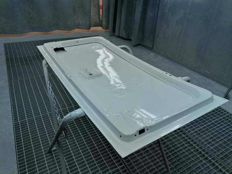

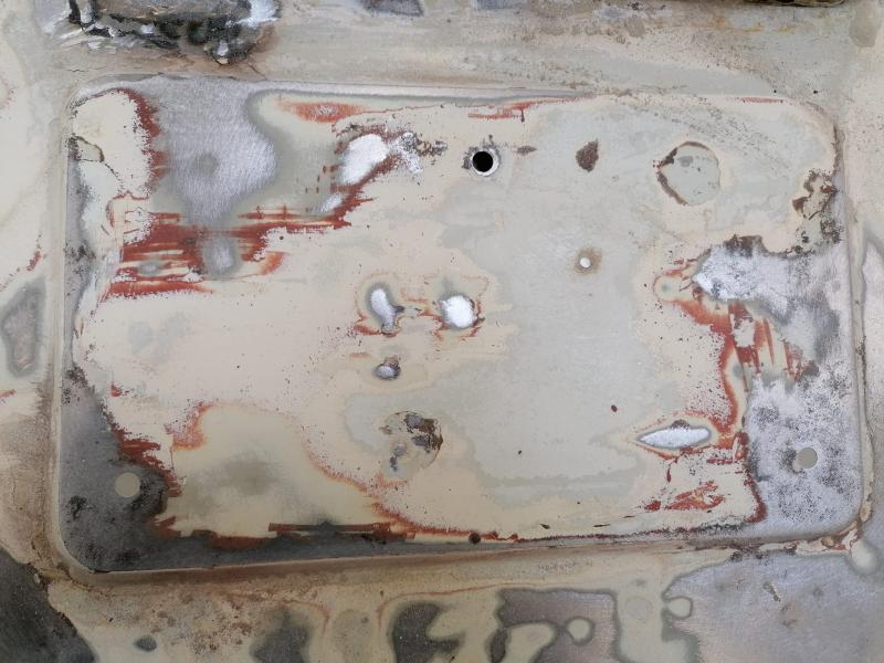

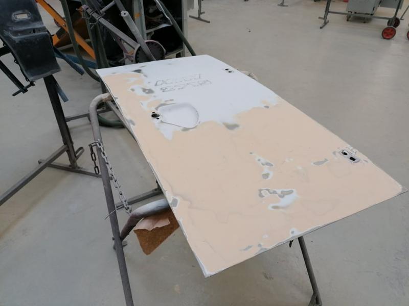

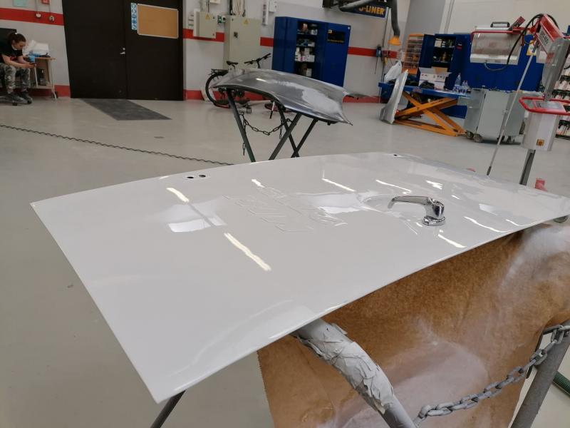

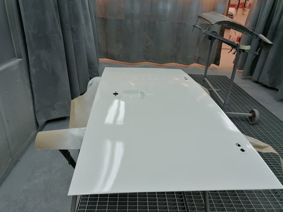

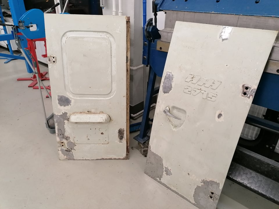

Vahepeal väga edusamme pole olnud, ajateenistus võttis 11 kuud ära ajast. Kõige suurem edasiminek on tagauksed, sai üritatud neid elustada spotteri, keevituse ja pahtliga. Kuna alguses olid juba parajalt kõverad ja vedelad,siis päris ideaalsust ei aja taga. Esimese ukse sai värvi alla, seest jäi parem kui väljast väikse errori tõttu, aga selle päästab poleerimisega.
Metsalaagrite ajal sai mõtiskletud kui põhjalikuks minna. Kas lihtsalt sõitvaks või prillikiviks...
Salong lõppstaadiumis saab korraliku heliisolatsiooni koos leebemapoolse audioga(2 kõlarit jalge juurde+armatuuripealne). Ennem tuleb leida koht, kus saaks keretööd lõpuni teha
Tagumine parem uks peegliks poleeritud ja komplekteeritud
Vasakpoolne tagauks sai uue kuue. Omajagu pahteldust ja vaeva, aga sai asja. Päris ideaalne pole aga mosse kohta väga hea
