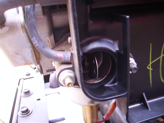

Pole enam kuskilt vaadata, kus väljundikoht on. Raider leidis uue omaniku. Arhiivis säilinud selline pilt, aga ega sellelt ei tuvasta, kuhu voolik läheb. Kaob nagu hooratta suunas kuskile.
Samas praegusel Husqvarna Kohleril on küll ka miski tupiktoru olemas. Äkki ikka impulsspumba jaoks. Läheb aga õhupuhastaja karburaatori õhuklapi juurde. Mootor selline üldplaanis.
Kohleri remondimanuaal ka täitsa olemas, järsku sealt ka miskit leiab:
