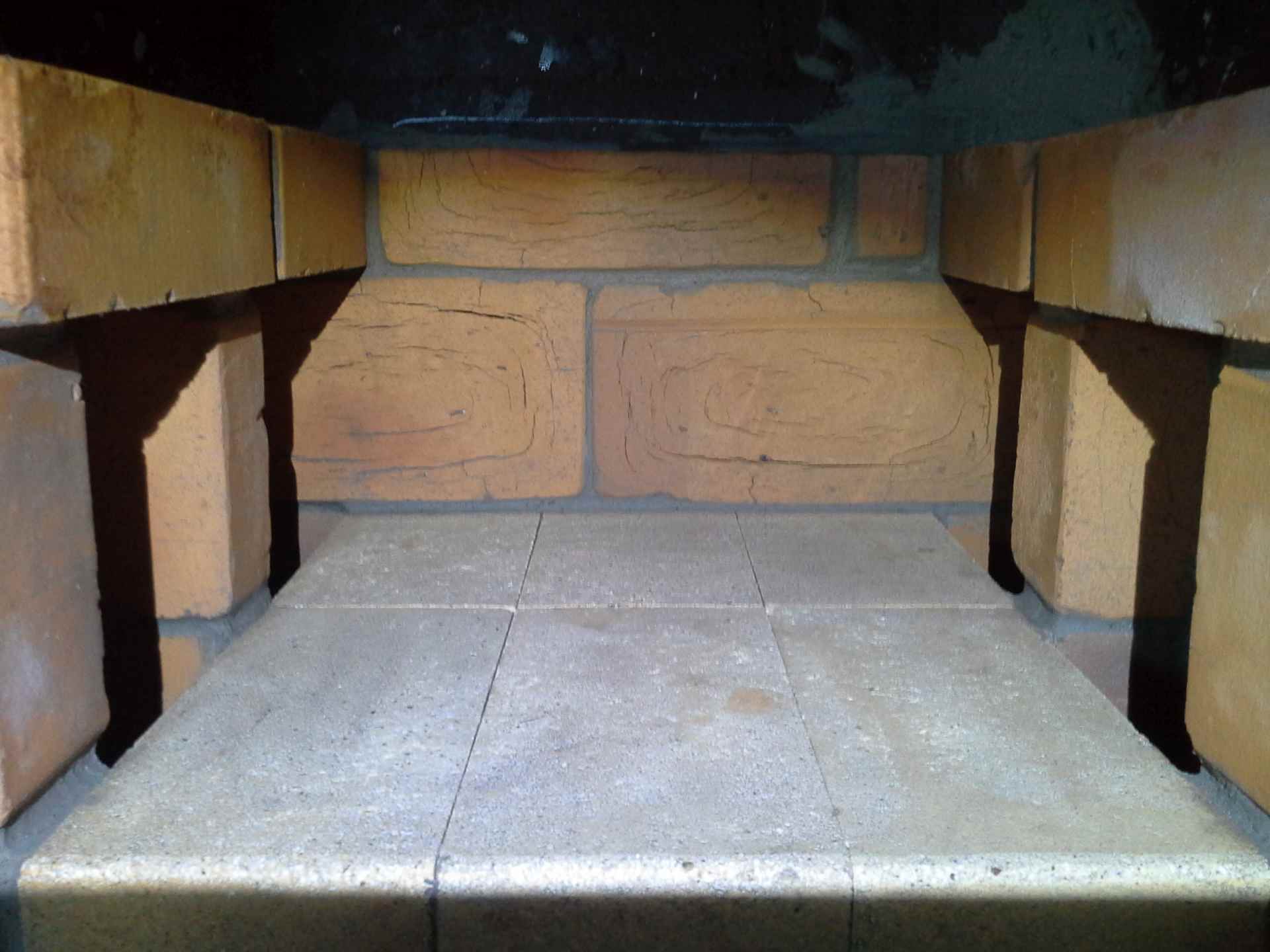

Vanadest  ahjutellistestladusin kolde, mille servadest tõuseb kahelt poolt lahtised lõõrid üles. Vahelae kandvaks osaks panin mingi malmist pliidiplaadi. Selle peale läks kaks kihti telliseid, pealmiseks šamott, kuna need olid uued, siledad ja sirged. Ehk aitab šamott ka põhja temperatuuri natuke alla tuua, sest see peaks olema umbes 100 kraadi madalam kui ümbruse oma. Sihin sinna 350-400 šamott ja 400-500 ümbruskond.
Lõõridest tulev kuumus peaks nüüd paiskuma üle pizza võlvi alla, mille ma tegin paljuski ilma seguta, et kuumusest pragunev segu ei pudistaks oma terakesi pizza peale. Ülemine osa on täiesti lahtistest tellistest, et vähem pudiseks ja oleks võimalik vajadusel ka puhastada süsteemi.

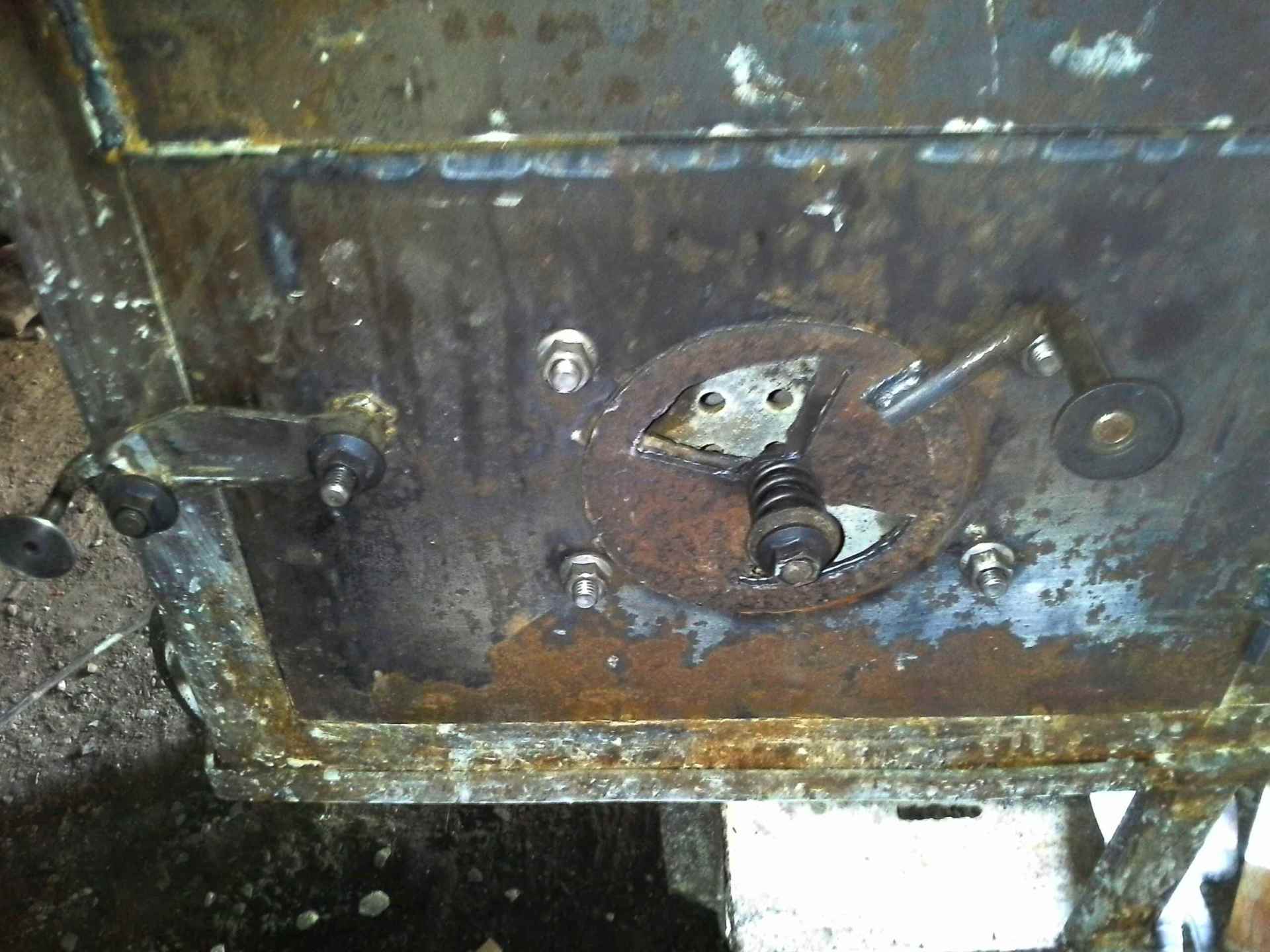

Ahju uksele panin sisse poole mingi malmist aukudega plaadi ja välja poole lõikasin vaba käega õhu kontrollimiseks klapi.
Pizza uksele sai kah kramp, sisse poole väike vooder mida piltidel ei ole ning kella koos mingi niisama asjaga.

Siin on näha kuidas kivid on puhtaks läinud tahmast, enne oli terve ahi seest süsimust
Ka šamotist plaat on kenasti puhtaks läinud ning seal annab täitsa hea pizza kokku keerata kui oskad Smile
