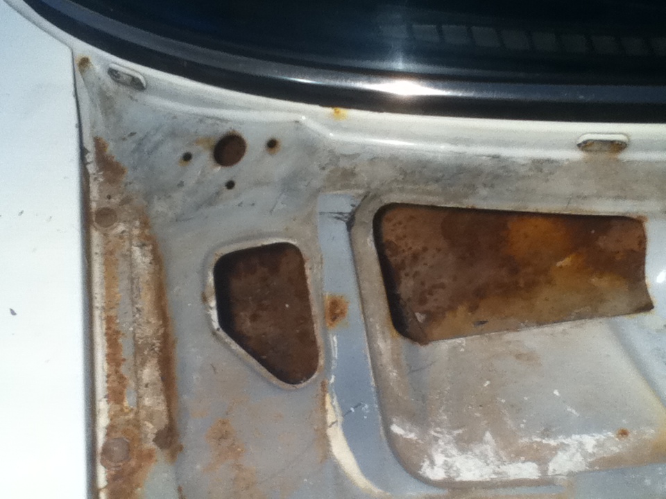

Kuidas käituda pindadega kuhu roostele terasharjaga ligi ei pääse või kui siis ainult osaliselt. Liivapritsi olen välistanud kuna Nissani plekk on juba sündides nii õhuke, et selle lainesse ajamise riski ei võtaks. Kere üldine seis on tegelikult väga hea, aga paar probleemset kohta siiski on. Nähtavale jäävatest pindadest lanzeronid umbes  1/5 ulatuses ja poolraam.

Allpool pilt kojameeste alusest veerennist, kuhu on päris lootusetu sisse pugeda, aga see ka kõige hullem koht. Auku kusagil sees ei ole, ilus ühtlane roostes pind Smile

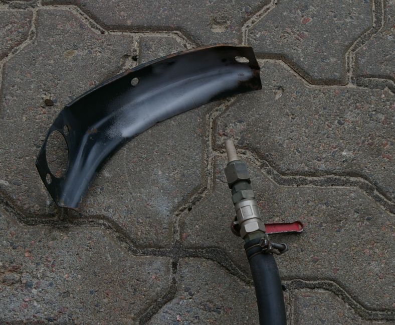

Kui miskit veel soovitada, siis selline väike liivaprits...
[Pilt: Vaike_prits.jpg]
...ei tee plekile midagi.
Aga see tahab samuti päris suurt kompressorit ja muidugi pritsi ennast.
PLUSS korralikku liiva, see K-Rauta peenike liiv ei sobi.
Kui mõned kohad vaid teha, siis need liivahanged saab kokku korjatud küll, ta ei kasuta mingeid tonne.

Vaatasin mida teised foorumid selle toote kohta on kirjutanud. Sama toode on nii spray pudelis kui ka pintsliga toimetamiseks. Seal soovitati just seda pintsliga varianti, ilmselt pintsliga saab lihtsalt paksema kihi. Kuigi seda reklaamitakse kui epo krunti , tundub mulle tema käitumine pigem roostemuunduri laadne. Kui midagi paremat ei leia, siis raskesti ligi pääsetavad kohad nagu uste sisemus (mis näeb välja sama rebane seest kui ülemisel pildil) katan ilmselt selle Epoxy Brunoxiga.
