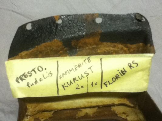

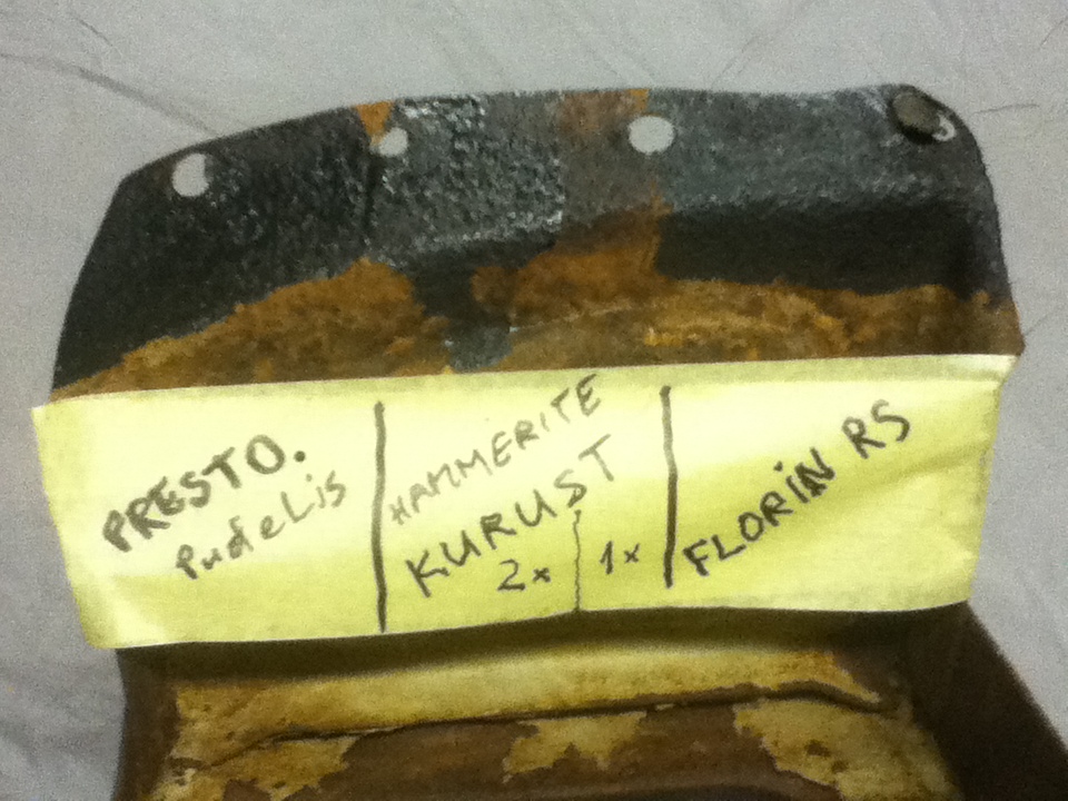

Sai tehtud väike roostemuundurite test, mida siin foorumis ja sõbrad soovitasid.
Pintseldasin otse roostes plekile, milleks on aku alus 40+ aastat vana auto küljest. Tegelikult oleks pidanud vist ikkagi enne rooste terasharjaga maha laskma, sest auto peal ju nii teed. No ma ei teinud.
Tulemust näeb pildilt aga nii palju kommentaariks, et Presto pudelis, mis on pintsliga määritav ja Presto pihustiga aerosool on täiesti erinevad asjad. Sai lolli peaga ka see aerosool ostetud, aga see ei teinud mitte midagi, kuigi siin juba enne öeldi, et see on jama.
Hammerite Kurust, pidi pintseldama 2x, pildil on näha väike jupp mis sai tehtud 1x. Kui oleks rooste enne maha nühkinud oleks ilmselt 1x piisanud.
Florin RS oli mul enne olemas ja see oli umbes 4a vana. Mälu järgi jäi vanasti tulemus justkui tummisem. Kui oli musta värvi detail auto all, siis väljanägemisel olulist vahet polnud kas värvid üle või mitte. Tunniga kuiv, aga 24h üle värvitav.
Kurustil hoiatus, et ei tohi sattuda värvitud pinnale. Kui kogu pinda haljaks ei tee siis paratamatult ta sinna satub. Ja teine märge, et üle värvida kolme tunni möödudes. Pudelil olevas tekstis kordagi autot ei mainita, ainult aia poste jne. Ja enne värvimist soovitus testida värvi sobivust väiksel pinnal. No teeb ettevaatlikuks.
Minu eelistus sellest valikust on Presto 250ml pintsliga pudel. Seal kirjas ka soovitus seda kasutada autodel jne, lubatakse kõigega üle värvida. Tal oli ka kõige pikem kuivamisaeg 8h, mis võiks tähendada, et toimetab metalli kallal pikemalt.

Kas eelnevalt läbi käinud ja praegu jyrgen20 poolt Iltise projektis kasutatavat Presto muundur+krunti peaks ka kuidagi peale järgmist kihti töötlema, karestama? Pind traatkettaga eelnevalt puhastatud, siin seal mõni roostekolle ka puhastatud niipalju kui traat võimaldab, tõmbas lillakaks ja suht siukseks siledaks peale kuivamist see pind.
