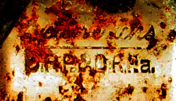

Rumm on täitsa tavaline Torpedo. DRP jutu kohal on System Sachs kirjutatud. Selle DRP järgi saaks ehk umbkaudu ajavahemiku teada kui viitsiks pilte otsida ja võrrelda aga lihtsam oleks lihtsalt natuke ülevaltpoolt vasakult number järgi vaadata. Eks ta 30ndate asi on
#9
Täitsa õige jah, rummu pealt sain numbri 29 kätte suure õlis leotamise ja nühkimise tulemusena. Veel midagi 1927u28 kohta ka kirjas, ülejäänut teksti ei mõista.
