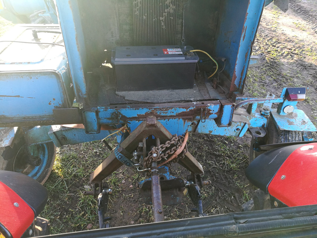

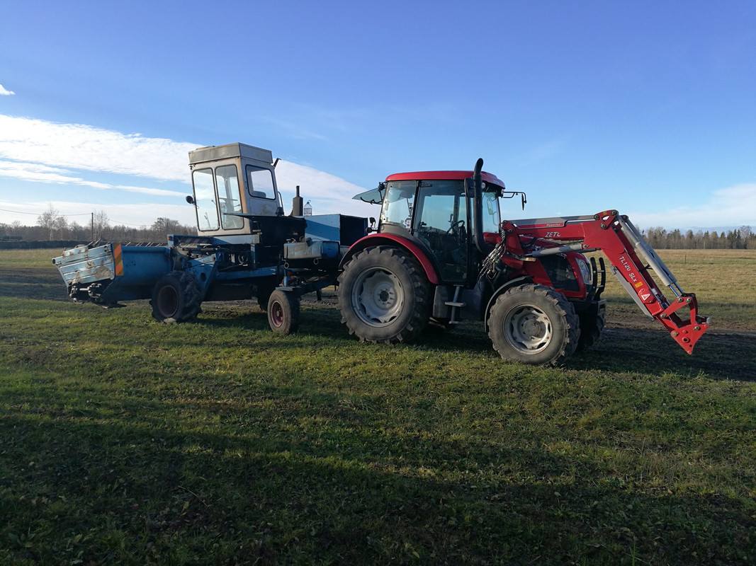

Jõudsin pildimajanduseni ka.  Masinal kõhuall ka mingi omaaegne külglaadimise süsteem.  Kaasa sain ka originaalse heedrikäru(rehvid küll utiil kahjuks). Puudu veel vaalupööramis heeder. Selle sooviks ka juurde soetada.
Probleemiks on ikka veel esiklaas. Lasin lõigata klaasi. Peale kahte tundi maadlemist sellega sai ükshetk jõud kainest mõistusest jagu ja klaas vandus alla. Lisaks on eriti naljakas see, et klaas on altpoolt ca. 3 cm laiem, kui ülevalt.  Klaas sai lastud ka vastavalt lõigata.
Kui keegi teab, kus vedeleb mõni vrakk, või ehk on kuurinurgas seismas õige asi sinna ette, siis oleksin tänulik info/ abi eest.

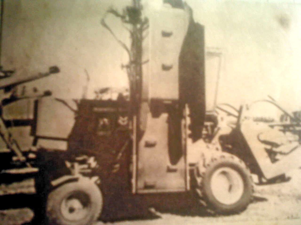

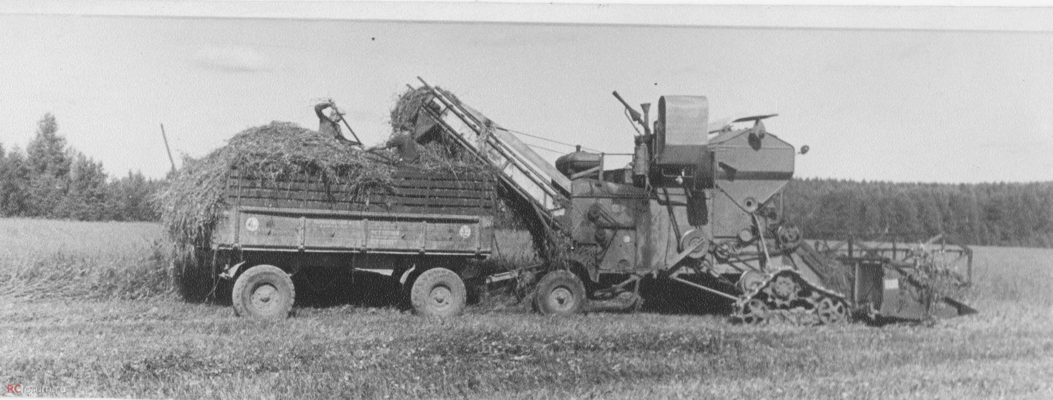

Kas see mingi "lehmanäljutaja" pole olnud? Paistab võõras värk külgtransportööri jaoks külge keevitatud. Omal ajal sai E 301`st kergemad ja E 280`st raskemad pika massi niidukeid-autolelaadijad vähemalt üks majandi lüpsifarmide teenindamiseks  tehtud. Iseliikuv Füttermeister!
Olemas kaks korralikku heedrikäru ratast teljel, aga kas sinna zapika rehv ei istu? Mäletan et vahest leiti kadunud kärurehv zapika alt...
Miks kutsuti E niidukeid ja liikurhekseldeid nn LEHMANÄLJUTAJATEKS sest oma olemuselt olid need head masinad - äkki oskab ksf Penskar sellele vastata.

Eed jagunesid kõnekeeles suur ja vaike E. Kui aga üks kõik kumb  nendest kohandati nn.pikkamassi võtjaks, et varustada farme värske heinaga nii muutus see automaatselt rahvasuus lehmanäljutajaks. Võta sa kinni miks?

Ega E 301 ja E 280 keegi näljutajaks kutsunud, need olid ikka auvärt töökindlad masinad. Aga Direktori, zootehniku, partorgi nõudmisel ja iseoma tarkuse, võimetega ümbertehtud mahakandmiseelsest tehnikast tehtud masinavärk polnud seda enam. Juhtus et ei saanudki mõni päev loomad värsket, pikka ja rohelist niidet. Nälg päevaks käes, piim kukkus, tuli vett rohkem hulka soristada. Võibolla kombinaati torti  viia, et üldse vastu võetaks see sinetav vedelik...
Eelkäijaks oli CK teraviljkombaini baasil kuskil EPT`s (Eesti PõllumajandusTehnika) tehtud absoluutselt mittetöökindel masinavärk, mis puhus jämmut toru pidi massi autokoormase. Ja kutsuti "Halliks Hundiks" . Võta sa sa kinni, miks. Mäletan, et alailma ummistus, mehanisaatorile tõeline trahvirood.

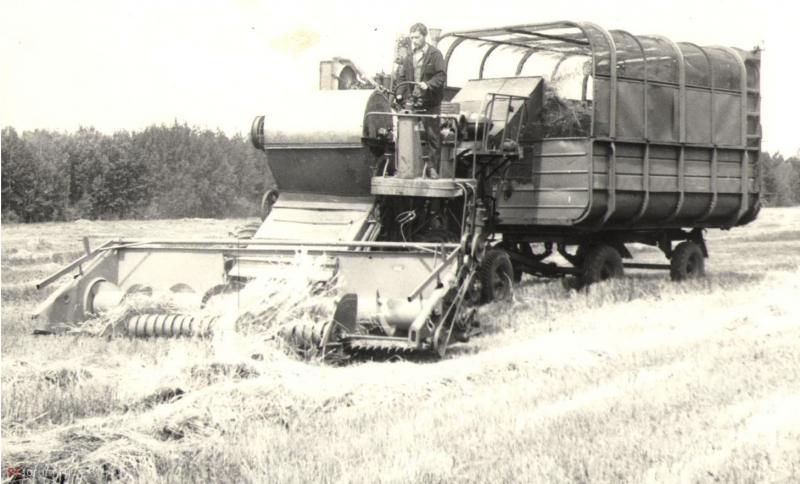

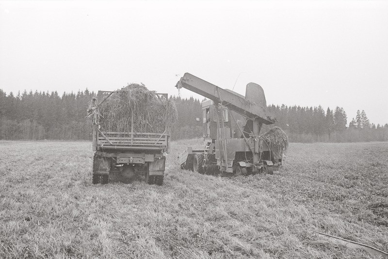

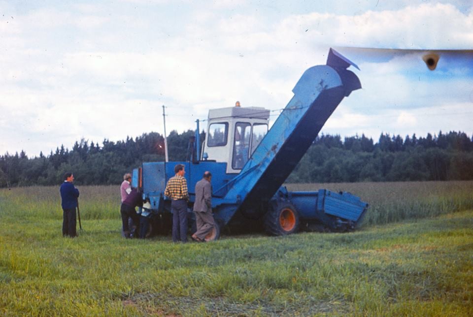

Lehmanällutajaks  kutsuti niidukitest,läbustajatest ja teraviljakombainidest ümberehitatud pikamassivõtjaid.Ja neid oli palju erinevaid variante,isegi eletrilisi.

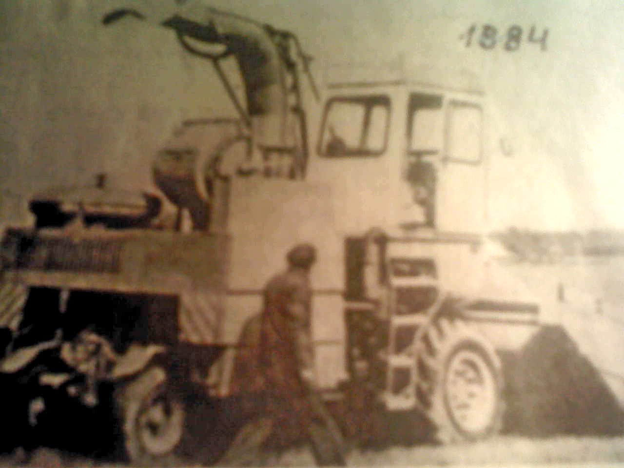

Sai neid nn lehmanäljutajaid netist otsitud üks koledam kui teine .Minu lemmik on muidugi E-281 peale  korralikult ehitatud puhuriga masin aastast 1984 .See paistab lausa tehasetöö  olevat  kuigi ametlikult Fortschritt sellist modifikatsiooni ei tootnud.

Selline puhuriga E-281 oli Keeni sovhoosis täiesti olemas. Pikamassivõtja.Oma ratsionaliseerijate näputöö. Aga maha spikerdatud masina pealt mis samuti oli ise tehtud. Kust algupärane idee pärit ei tea.

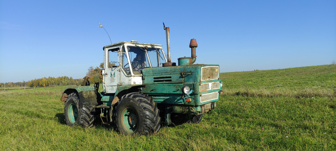

Tervitus
E-le tekkis eelmise aasta numbri sees seltsiline Big Grin
Lisan ühte teemasse, ehk on lihtsam.
Ja lisan ta selle mõttega, et targematelt ikka nõu vaja küsida (kuidas näiteks õigesti käigukasti õli vahetatud saab ja kuidas hülsid plokist kätte saaada)
Tegu 1982a. Harkovi traktoritehase mudeliga T-150K
Tegu on varasema mudeliga, on olemas ka küljeplekid. Ennem seda vesistas suu Maaülikooli õppetraktorit, mis oli veel varasema ninaga, kuid tolle hind jäi minujaoks liiga suureks.
Kõnealune ekseplar on omajagu tööd näinud, kellal oli miskine 8000h vist, kes teab mitmes ring ja minukätte jõudes lugeja üldse ei toiminud Big Grin
Traktoriga kaasa sain saha ette, 6m kultivaatori ja topeltrataste komplekti ( sealt küll kahe ratta kinnitamise abinõud puudu)
Töötab ja liigub täitsa, kuid nokitsemist jagub kõvasti. Kaks pihustit pissivad(stendis käinud, ootavad remonti), hülsi tihend lekib ( terve mootori jaoks komplet ostetud, vaja teha), õlide vahetus ( õlid ostetud) ja hüdrovoolikud jagajast taha( suht kakad kõik, üks läks puru ka)
Käivitus mootorit sai putitatud juba, alt kadus polt ära ja kogu kütus jooksis lihtsalt karterist välja. Karburaator sai uus ja ka õhupuhasti talle, mis ennem üldse puudu oli.
Jupihaaval nokitsen, tahaks kunagi veidi mulda tõugata ja ehk järgmine kevad ka kultivaatorit tirida Big Grin
