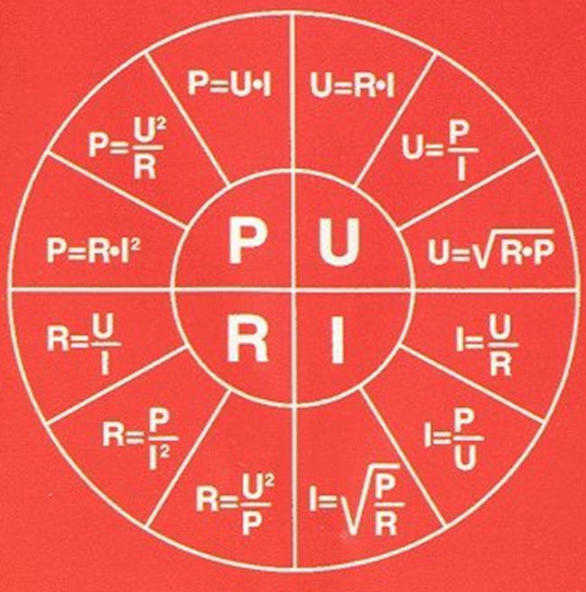

Aga see küpsemine ei tulene mitte voolutugevuse kasvust, vaid ülekoormusest tingitud kuumenemisest. Ohmi ringis (ehk PURI skeemis) on kenasti näha, et kuniks tarbija takistus oluliselt ei vähene, ei saa ka pinge langemisel voolutugevus tõusta, kuna seda lihstalt ei ole võtta pooltühjast akust (või $ita kontakti tõttu kaabelduses).
Protsessi kiirendab niigi nadi jahutuse halvenemine veelgi pöörlemissageduse langemisest ning iga mähise pikem "tööaeg".
