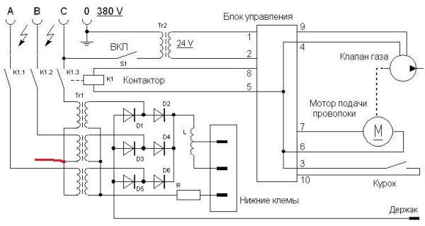

Nüüd ma enam aru ei saa, kas vene skeemil on eksitud täht- ja kolmnurga tähistamisega või olen mina loll ja seni vastupidisel arvamusel olnud.
Alumisel joonistasin juurde kohad kus vahel on pinge. Ülemisel punasega 0-juhtme võimalus tähtühendusele (kui see nüüd kolmnurgaks ei osutu).

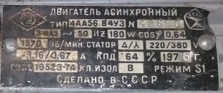

Sellel mootoril siis koht kus näitab pingeid näitab millised voolu pinged on mähistes kui kasutatakse emba kumba mootori ühendust?

See ei näita sildil mitte millised pinged on mähistes vaid millist pinget tohib anda mähistele.

(31-01-2019, 18:33 PM)aavu Kirjutas: Üks mähis on ainult 220V jaoks arvestatud ja kui on kaks järjest nagu tähtühenduses, alles siis 380V on norm pinge.
Vabanda, aga ei-ei-ei! Sinu esimesel pildil oli transformaator ja tõesti mähised järjestiku, mootori puhul see niimoodi tööle ei hakka.
Sa ju ise postitasid alguses lingi, kus pildid mõlema kohta - enne mootorit oli generaator, mis tegelikult oli seesama mootor, mida ajas ringi mingi muu jõud.
Su teise pildi kohta mina hääletaks ka selle poolt, et sildid vahetuses.
Teemaalgataja mootori sildil ju ilusti enne pingeid ühenduste tingmärgid - täheke ja kolmnurgake. Lisaks võimsus 180W - no ei ole koht kus voolude pärast muretseda, enamik kodumasinaid on võimsamad.

(31-01-2019, 21:47 PM)aavu Kirjutas: Alles tähtlülituses on kaks naabermähist järjestikku ja sinna võib 380 peale lasta. Kuidagi ei jõua kohale, et iga ülekoormamine mõjub kahjustavalt igale süsteemile olgu see elektriline või mehhaaniline.
Kellel ei jõua kohale?
Mootori tähtlülituses EI OLE midagi järjestikku.
Seda silti saab mõista ainult ühtemoodi:
kui sul on 3 X 380V süsteem, siis pead ühendama tähte - iga mähis neutraali ja ühe faasi vahel - kolmnurgas põleb ära;
kui sul on 3 X 220V süsteem, siis pead ühendama kolmnurka - iga mähis erineva kahe faasi paari vahel - tähes käib ringi, aga jõudu pole.
Teemaalgataja mõte käivitusvoolu vähendamiseks muutub teemaks 10 korda võimsamast mootorist alates ja sellise staatori märgistuse puhul ainult juhul, kui on 3 X 220V seinas.
