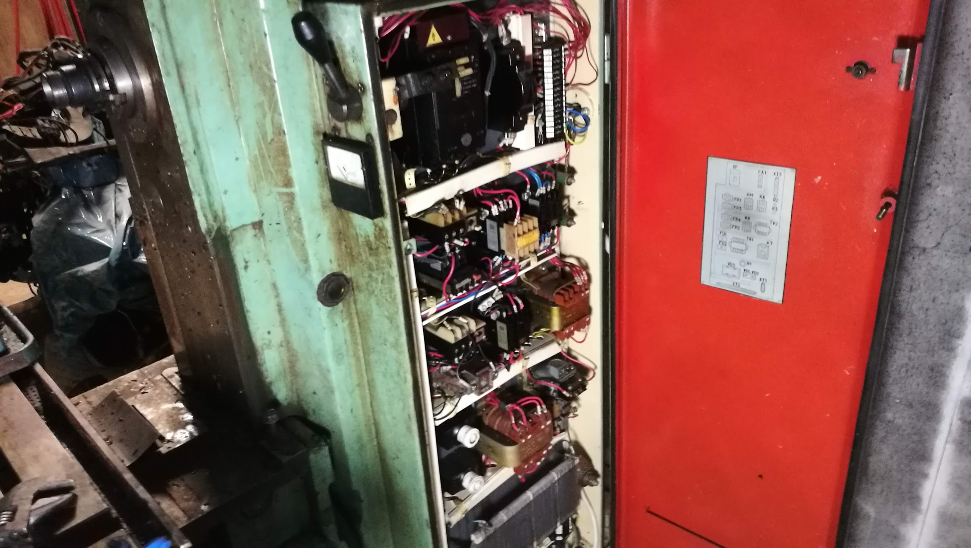

Soovin abi vene freespingi elektriga
Täna viskas poole töö pealt 16A kaitsme välja, paar korda proovides sai selgeks, et kaitse läheb välja kui proovin ettenihete mootorit käivitada. Ilma ettenihketa asi töötab st spindel läheb käima. Ehk on keegi nende hingeeluga paremini kursis ja oskab midagi soovitada või on lausa kellelgi võimalik kohale tulla ja asi üle vaadata (Asub Otepää lähedal), loomulikult hüvitan töö ja vaeva.
Pingist ja täpsest margist pildid all. Kontakti saab 53432498, Rain.
