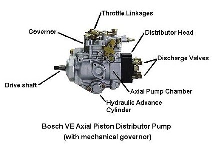

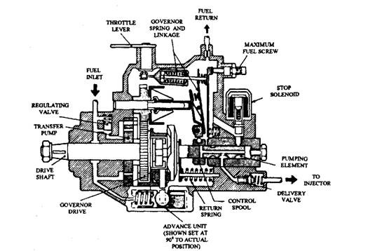

Praktiliselt iga rootor või ridapumpa omav diiselsõiduauto on nurka muutva pumbaga. Et norimiseks ei läheks, siis juba ette kirjutan ise ära, et commonrail ja pumppihustiga masinatel ei ole. Mehhaanilises mõttes. Siin näiteks Bosch VE tüüpi pump:
Vana täismehhaanilise VE asemele tulid uuemad, elektrilise juhtimisega, aga eelsüüte reguleerimine jäi ikka selle sama kolviga pumba põhjas, siis küll juba elektri poolt tüüritav. Regulaator joonistel märgitud kirjadega "hydraulic advance cylinder"  ja "advance unit"
Pildid on google otsingust laenatud.
