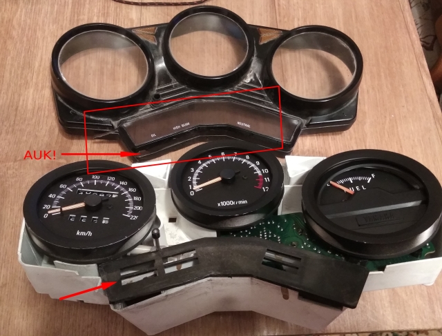

Tere! Pole küll saanud palju aega rattaga veeta (emotsioonisõidud siiski tehtud), aga miskit ikkagi liigub. Kuna enne sügist palju ''oma aega'' ei teki ja maal viibimine raskendatud, tegutsen sel rindel asjadega, mida saan oma ''linnatöölaual'' lahata...

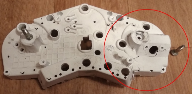

Kellamäng oli raskemas seisus kui tundus: ratta küljes oli näha kraabitud pinda ja tunda lokse, lahtivõtmine paljastas suht pilbasteks olukorra. Kuna aga sisu oli töökorras, otsustasin raipe ära lappida. Ei mingit lihvi, pahtlit, värvi jms ilu: peaasi, et tugev ja toimiv; lahinguhaavad jäävad niikuinii rattale muudessegi paikadesse alles...
Mõni näide seisust enne:

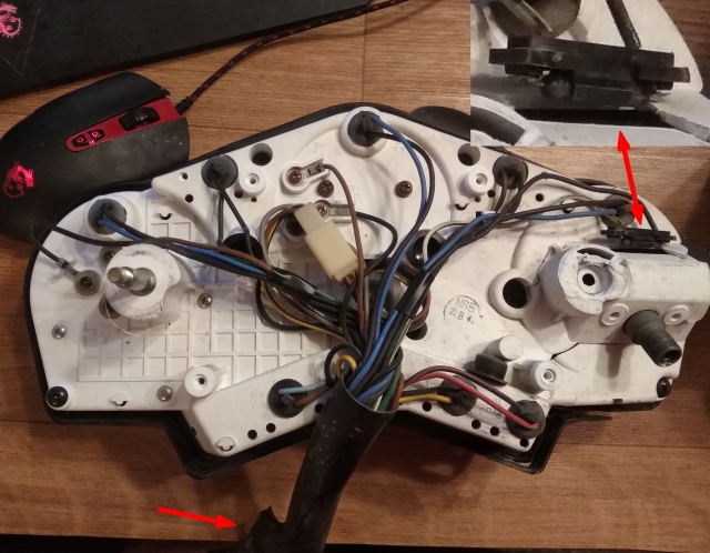

Esimesel pildil alumine nool viitab lõhkisele kõrile; ülemise detaili kohta aga küsimus: andestage mu lollust, mis see on? Sinine, klaasist, takisti ega lamp ei ole...
Nutune seis ''kellaraamiga''...

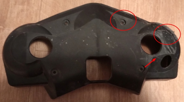

Signaaltulede klaas mõlemalt poolt musta plasti küljest rebenenud, õlitule nurgas raamis auk; punane, sinine ja roheline ''klaas'' kuhugi sügavusse pudenenud
Tagumine osa õnneks mitte väga ribadeks
Jätkub...

Kellade raam jälle tugev, vidinad paigas ja puhastatud; spido õlitatud. Õli, täistule ja vabakäigu klaasid paigas
Kaabeldus korrastatud, 2 muljutud välimusega juhet asendatud, kaablispiraal peale keritud, klemmid puhastatud ja pirnid pesades uued
Pealmise osa alumine serv epoga üle siristatud, auk täis valatud + mõned praod tugevdatud
Täitsa valmis; isegi teekonna nullimise nupu suutsin taastada
Tagantvaade
Kasutasin sisemise raami liimimisel täisjäika epot, kesta puhul poolelastset; mõnes raskemas paigas pehmendasin vähe pindasid Revelli mudeliliimiga ja värvilised klaasid kui ka taustavalguse hajutid (piltidel ei paista, kellade taga varjus) punktisin Attakiga
