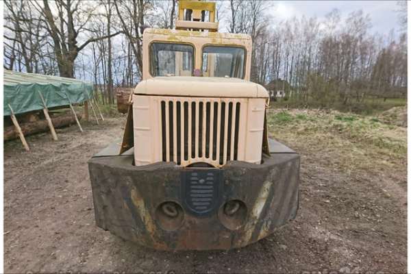

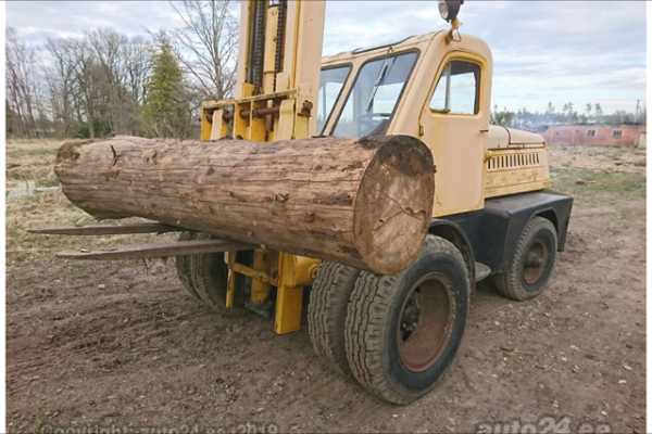

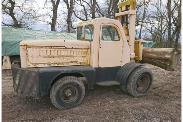

ЛЗА АП-4045P ehk maakeeli "Elsa Soorok-.Soorokpjätt" - Lvovist pärit autotõstuk, milliseid omal ajal jagus iga lao nurka ja iga automajandi õuele. Kuigi väliselt küllaltki sarnased, oli neid näha väikeste erinevustega. Mõnel olid lühikesed kahvlid, teisel pikad ja mõnel oli kahvlite asemel masti külge pandud konksuga tõstenool, mis sel ajal tundus osavate meistrimeeste kätetööna, oli aga juba hoopis tehases välja mõeldud ja valmis tehtud eriline lahendus.
Selle loo kangelase leidsin ma müügikuulutusest. Tegemist siis autotõstukiga, mille mudel ja mark on: ЛЗА АП-4045P. Seda kahvlitega tõstukit toodeti kahes modifikatsioonis: АП-4045P, tõstejõuga 5 tonni, tõstekõrgusega 2800mm ning АП-4045, tõstejõuga 4 tonni ja tõstekõrgusega 4500mm.
Универсальный львовский автопогрузчик выпускался двух модификаций: АП-4045Р грузоподъемностью на вилах 5 т с высотой подъема груза 2800 мм и АП-4045 4 т с высотой подъема груза 4500 мм.

See gaz-51 mootoriga eks ?

Need vahekastid olid nõrgad millegipärast. Veosild oli ZILi oma ja roolivõim mingi kombinatsioon ZILi pumbast - mulle tundmatust silindrist. Muru peal ja pehmes abitu kui koormat polnud, pepu raske ja veorattad kerged. Rehvides mingi 9 või rohkem survet.

naabrimehel saeraamis selline töös. neljakümne mootor. veosillal kaarkummid. tagaotsa vastukaaluks veel umbes kantmeeter betooni valatud.

Kas veosild isegi mitte ZIS-150 oma polnud? Kusagilt oleks nagu selline infokild meelde jäänud.
