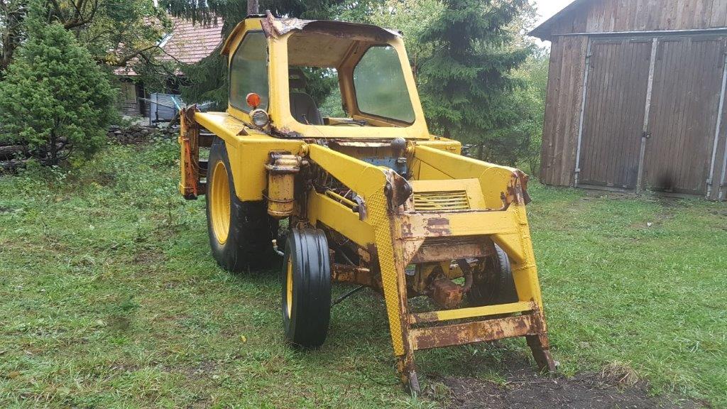

No mis siis ikka järgmise valikuna jäi liistule 1964 aasta JCB 3c Rootsis. Mõeldud, tehtud ja sõitsin ühel nädalavahetusel seda vaatama. Sellel proovisõidul olin siis teist korda kopa roolis (esimene oli JUMZ). JCB tundus parem, sest õli ei pursanud, nelja kangi asemel oli 2 ja ees saha asemel laadur. Ühtegi eksperti ka kaasas ei olnud nii et masin sai ostetud.
Jõuallikaks on Fordsun Super Major -i mootor ja rooste kerelt on sooja veega puhtaks pestud ja masin väljast ilusti kollaseks värvitud.

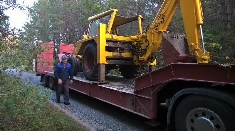

Igatahes oli kopplaadur ostetud. Ainult, et asus mitte minu maakodus vaid Rootsis. Kuulujuttude järgi viiakse Rootsi rekkadega kõvasti kaupa ja tagasi tulevad tühjad masinad. Niisiis tegin veokorraldaja.ee -sse tellimuse, et kas keegi saab ära tuua. Ja leiduski üks hea inimene, kes organiseeris päris soodsalt transpordi. Nii et paari nädalaga oli masin õue peal ja võis alustada tööd.

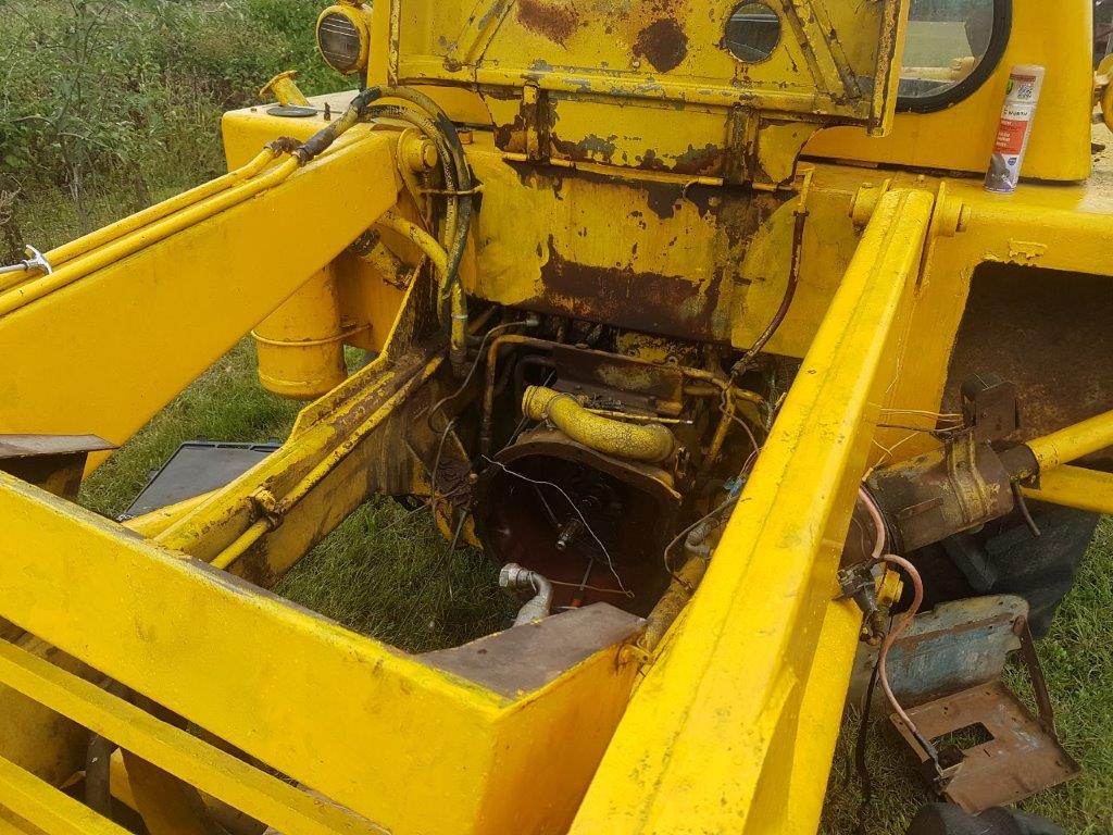

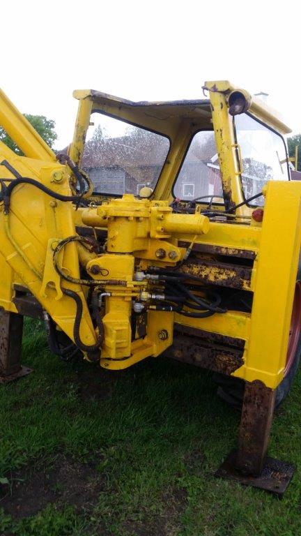

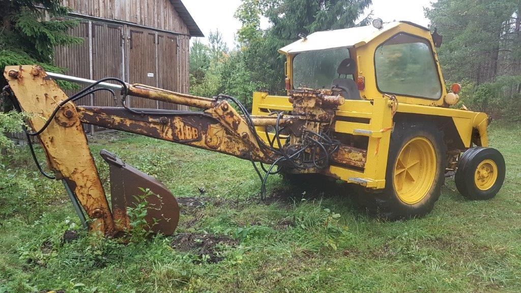

Tagaosast üks pilt nagu oli palutud:
Uuematel mudelitel on kopa raami külge kinnitamiseks ka silindrid aga sellel masinal veel poldid, mida tuleb keerata 60mm võtmega. Üks mutter oli kusjuures nii kinni, et peale haamri ja meisliga töötlemist õnnestus see liikuma saada 4m toru otsas kahekesi rippudes. Ja siis liikus ka mm haaval.

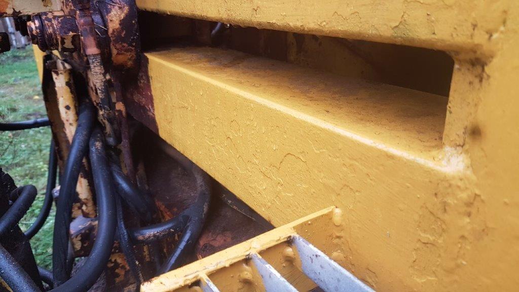

Kas nende suurte poltide all mõtled liugraami fiksaatoreid? Uutel on seal hüdroga lahendatud jah, lased lukust lahti ja siis noolega kahvad ennast vastavas suunas.
Paistab, et käppade disain on peale 50 aastat ka sama. Kuidas tal käpa taladel lõtkud tunduvad, kui käpad välja sirutad, aga maha ei puutu? Sellel vist ei ole võimalust patjasi peale keerata nagu uuematel, et lõtku vähendada. Pole isegi näha seda kohta.

Poldid on liugraami fiksaatorid jah. Kui veidi lahti siis saab tagakopamehhanismi paremale või vasakule liigutada. Eelmine omani hoidiski neid polte kogu aeg poolenisti lahti aga ma olen ikka kinni tõmmanud. Muidu kipub kaevamise ajal sõitma.
Jalgadele on sisse piile pandud paksenduseks plekiribad selleks, et loksumist vähendada. Mul palju kogemust ei ole aga jalgade loksumine ei tundu olevat küll probleem.

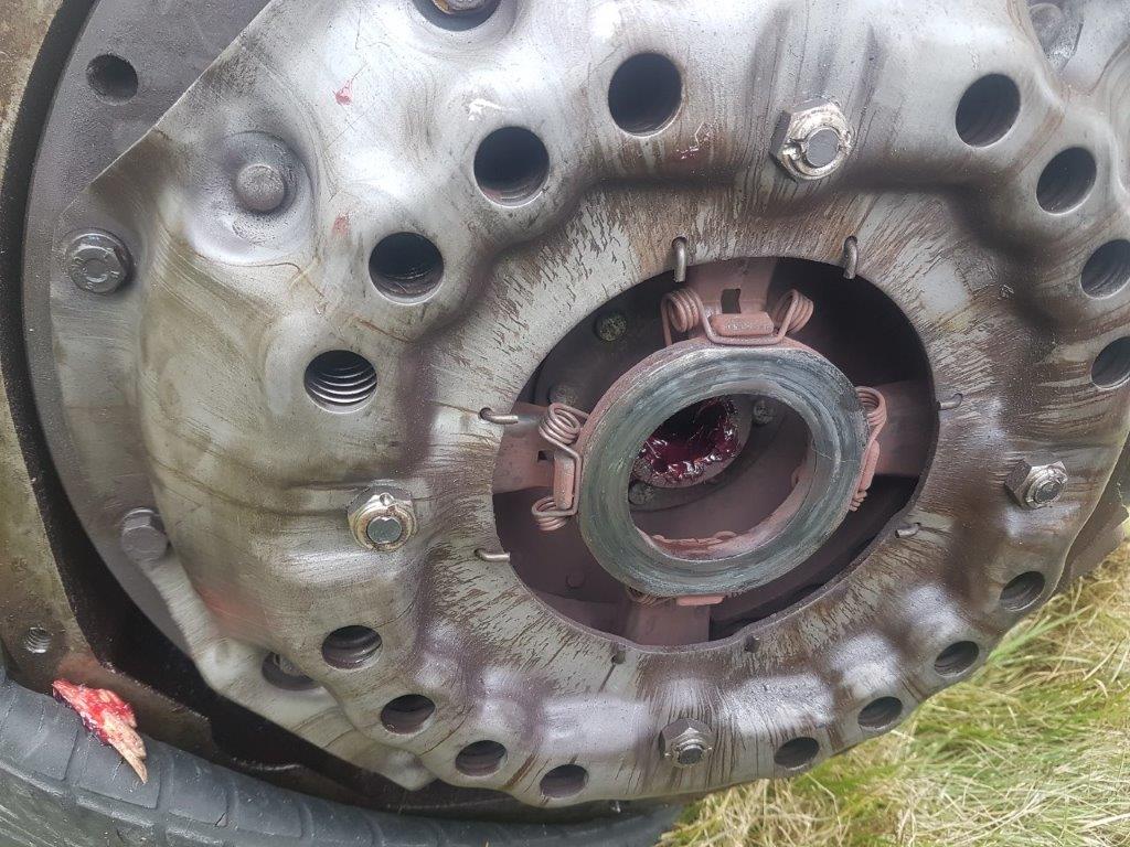

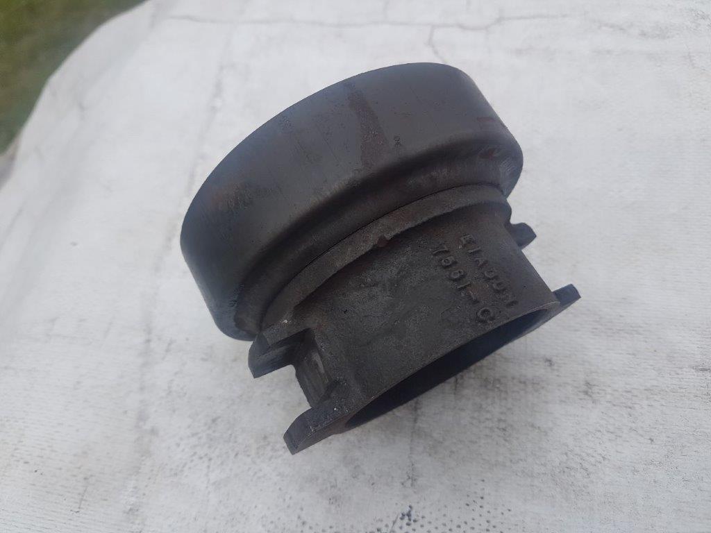

Survelaager õnnestus 40T pressiga tema rummult eraldada. Uue survelaagri leidmine oli aga peaaegu võimatu ülesanne ja lõikasin juba vana survelaagri lahti, et asendada ainult survelaagri sees olev kuullaager. Viimasel hetkel õnnestus siiski leida Hispaaniast üks tehas, kus tootenimekirjas on täpselt sobiv survelaager olemas. Välismaised foorumid on täis ainult küsimusi selle kohta ja mitte vastuseid nii et kui siis kellelgi peaks olema vaja survelaagrit rummule E1ADDN 7561-c siis teadmiseks, et sobiliku leiab IRB Bearings tehasest Bilbaost ja mudel on IRB-128 http://www.irb-bearings.com/Rodamientos/...-128-2192/
Kirjutada tasub neile võimalusel hispaania keeles. Siis vastavad kohe. Inglise keelsele kirjale vastavad ka aga sellega läheb aega. Peab küll tunnistama, et miinimum tellimuse summa oli suurem kui ühe laagri hind nii et mul on neid laagreid nüüd 2. Ja kui vaja siis saab ka minu käest Smile
Panen pildi ka vanast survelaagrist koos rummuga:
Kinniroostetamise põhjus oli see, et määrdetoru oli umbne. Peale tunniajalist torkimist vedeldamist ja puhumist 8 atmosfääriga õnnestus kivistunud "tavoti" tropp sealt kätte saada.
Mootori (Fordson Super Major) pool on siduri käppade peal surveplaat. See on päris nutikas lahendus, sest vene traktoritel oleksid ilmselt käpad ära põlenud aga siin piisas ainult surveplaadi vahetamisest ja võibolla poleks isegi seda pidanud tegema, sest kulumist oli ainult 1-2 mm. Täpselt ei mõõtnud.

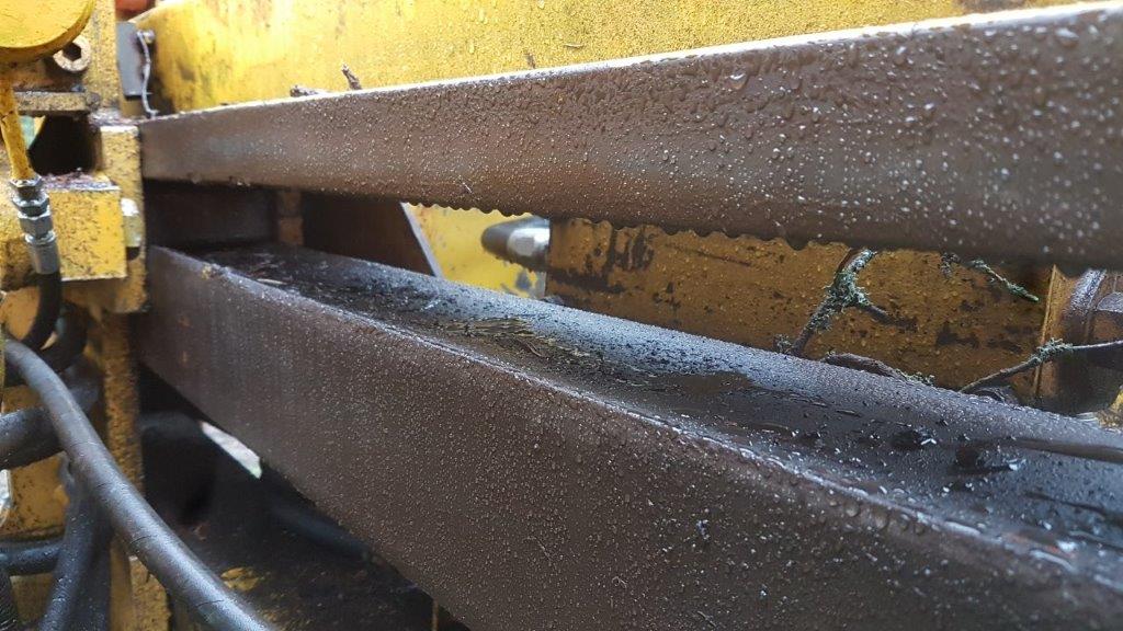

Necrole veel vastuseks, et see alla poole tolknev kõrvahargi saba on jah mehaaniline mastilukk. Pressisin selle kokku ja keevitasin kinni, et ikka viisakam oleks aga kasutanud ma seda ei olegi. Teist pidi on mastilukk ca meetri pikkune kahe pulgaga tala, millega saab masti raami külge lukku panna. Seda olen vahel isegi kasutanud aga kuna pikki sõite ei tee siis väga suurt vajadust pole olnud.
Liugraami poldid on väga mõistlik kinni hoida, kuna loksudes kuluvad klotsid ära ja lõpuks ei hoia enam üldse. Siis ei tule täpsest tööst enam midagi välja. Ning üleüldse on mingi paaritonnine suvaliselt laperdav asi selja taga üks kahtlane tunne. Isegi siis, kui see sealt kuhugi ei lähe, häirib ikka.
Survelaagri kinnipaakumine on muidugi ebameeldiv, aga vanatehnika puhul paraku pigem ootuspärane. Väga hea, kui see asi sai õigete tükkidega lahendet, on järgmisel lihtsam - ei pea kellegi leidlikkusega pead vaevama.

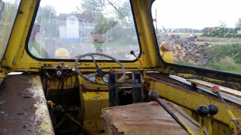

Kuidas operaator tuppa saab? Elegantse hüppega üle ekskavaatori ja selle kangide?
Kas katuse tagasossa mõeldud kate ka säilinud on?
Kui sa ujuvasendi all mõtled seda, et lased esilaaduri vabaks ja vajub oma raskuse jõul alla siis otseselt seda ei paista olevat. Kas see ujuvasend on töötamisel mingis olukorras hea asi? Alla lastes on ikka enamvähem tunnetatav, millal maa vastu tuleb aga see on tõsi küll, et vahel kipub natuke liiga palju maa sisse minema. See on muidugi kopa nurga teema ka. Nurga hindamiseks on peal reguleerimisvarras aga reaalsuses tuleb täpsus ikka rohkem kogemustega mulle tundub.
Kabiini tagaosa sain kaasa jah. Isegi koos klaasiga. Eelmine omanik ütles, et ei näinud sellel vajadust ja mulle tundub ka, et see ei pruugi töötamist mugavamaks muuta. Aga no kui kunagi mustade numbrite taotlemiseks läheb siis tuleb külge panna Smile   Tegelt on minu arust äge, et säilinud on originaalsed tuled koos ühe suunatulega. Puudu on üks suunatuli ja olen seda otsinud aga siiani pole leidnud. Nii et kui keegi peaks sellist kuskil kasutuna vedelemas nägema siis olen huvitatud. Alternatiiv on seda vist 3d printeriga või mingil muul moel meisterdama hakata.

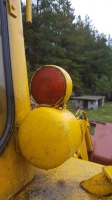

Lisa palun suunatulest pilt ka, siis oskab varusid sorteerida.
Korras suunatuli:
tagant
Puuduv suunatuli:

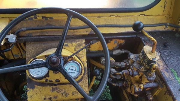

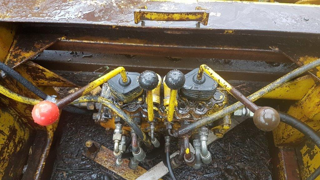

Tagakopa juhtimiskangid:
Kangide juhtimismanuaal:
Esilaaduri juhtimine toimub sama moodi ühe kangiga diagonaalse süsteemi alusel: kirre, kagu - üles, alla; edel, loe - kühvli kallutamine alla ja üles:

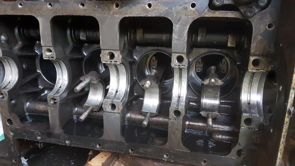

Õli sai ikka vahetevahel kontrollitud aga kuna tase oli kogu aeg stabiilne siis tegi see ilmselt liigselt mugavaks ja üks hetk oli mootor üle kuumenenud ja jahutusvedelik kees. Õlivarras näitas kurba tõsiasja ja oli täiesti kuiv. Uus õli läks sisse ja masin ka käima aga mootor läks uuesti kuumaks nii et muud ei jäänud üle kui ikka mootor maha võtta ja järgi vaadata. Selgus, et vigastused on neljanda kepsu saales, mis on ringi käinud ja rikkunud nii vända kui ka kepsu.
Mootor ise on seest muidu kena puhas. Siin üks pilt kui vänt on juba välja võetud:
Mis mootori maha võtmisesse ja remonti ka üldisemalt puutub siis tuleb tunnistada, et kogemused selles vallas on kesisevõitu. Tegelt olengi eelnevalt eemaldanud 2 korda T-16M traktori mootorit. Võrdluseks võin öelda, et kui T-16 mootori tagasi peale saamine oli ikka räme kepp, sest see ei taha kuidagi moodi sinna täpselt istuda, siis sellel masinal on mootori paigaldamiseks juhtpuksid ja kui mootor juba sinna otsa saab siis läheb edasi nagu lupsti.

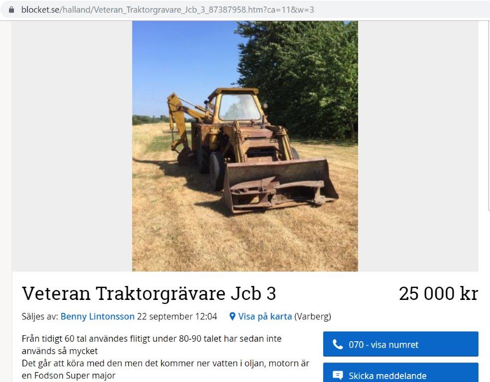

Vaatasin vahelduseks, kuidas turuolukord selliste masinatega hetkel on? Rootsis on üks töötav 2500.- :
https://www.blocket.se/halland/Veteran_T...?ca=11&w=3

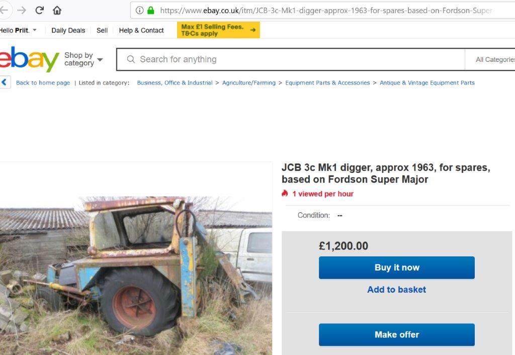

Šotimaal üks, mis on väidetavalt töötavana seisma jäänud ja ainult tagakopa poldid on läbi lõigatud. 1200.- £:
https://www.ebay.co.uk/itm/JCB-3c-Mk1-di...Sw~T9aiJ7L
Nii  et kui keegi on Šotimaalt või Lõuna-Rootsist tühja veokaga tagasiteel ja tahab endale kopplaadurit majapidamisse siis igatahes saab üsna soodsalt.

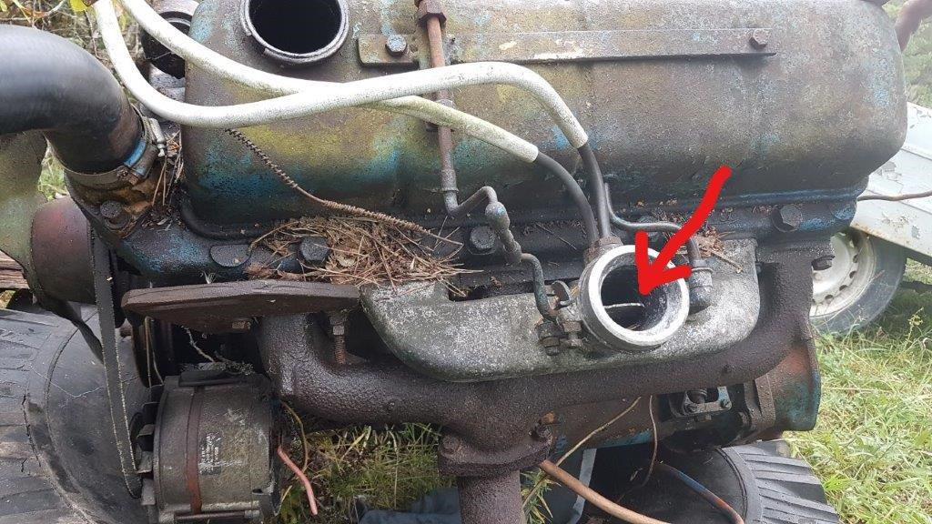

Valged torud on kõrgrõhupumba regulaatori tööks vajalikud. Tegu ilmselt vana Simms pumbaga. "Gaasi" andmine käib drosselklapi liigutamisega. Vedru hoiab pumba latti max. asendis, ning kui mootor käivitub, tekib näiteks tühikäigule seatud drosseli sendis, alumises vaakumtorus vajalik hõrendus, et tõmmata pumba latt tühikäigu kogusele. Pöördeid tõstes avatase drosselit ning hõrendus langeb - vedru lükkab kütusekogust juurde.
Katkise membraani või lahtise alumise toru korral drosseli tühikäiguasendis, töötab mootor meeletu tahmaga.
Drosseli ülemine toru on õhufiltri takistuse mahaarvestamiseks.
Muud hoovad pumba küljes saavad olla suretamiseks või stardikoguse suurendamiseks.

Ja kõrgsurvepump on jah Simms.      Ma vist siiski profülaktika mõttes seda lahti võtma ja membraani korrasolekut uurima ei hakka. Pigem tõstab peale ja vaatab siis kuidas käitub?
Klapp, millest juttu oli asub sisselaskekollektori torus ja näeb välja ja liigub nagu tavaline "toore" klapp. Diiselmootori ja käsitsi reguleeritava toore klapiga ei ole aga varem kokku puutunud.
