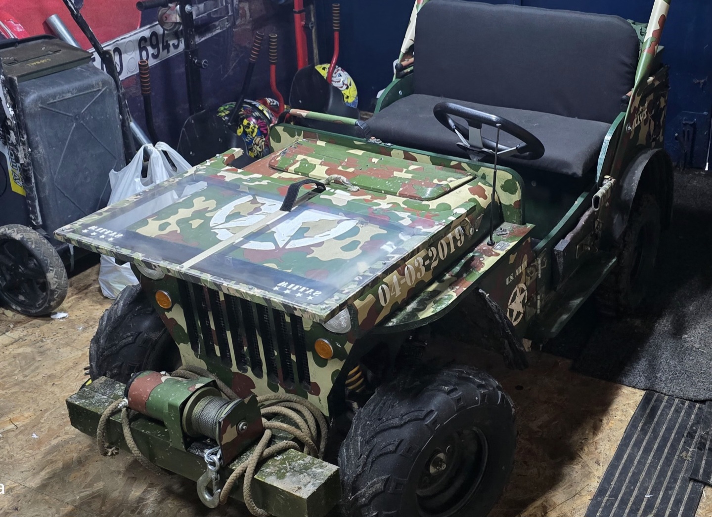

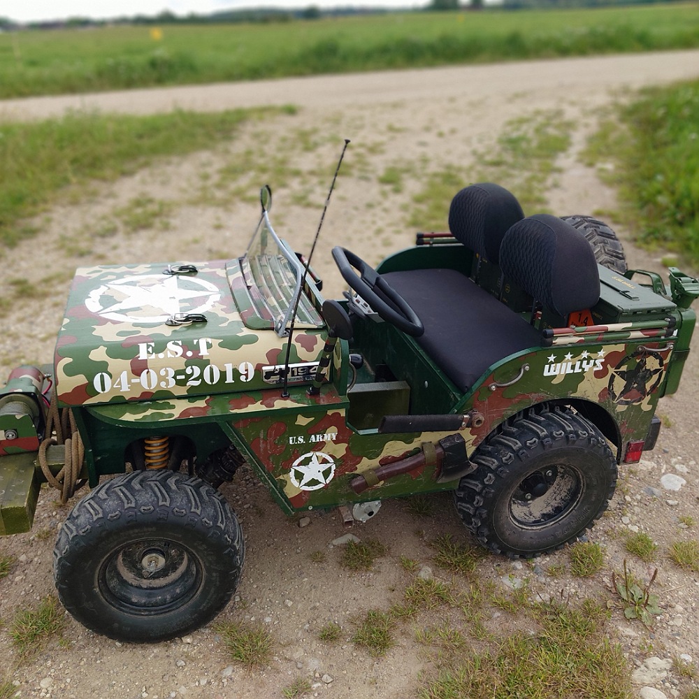

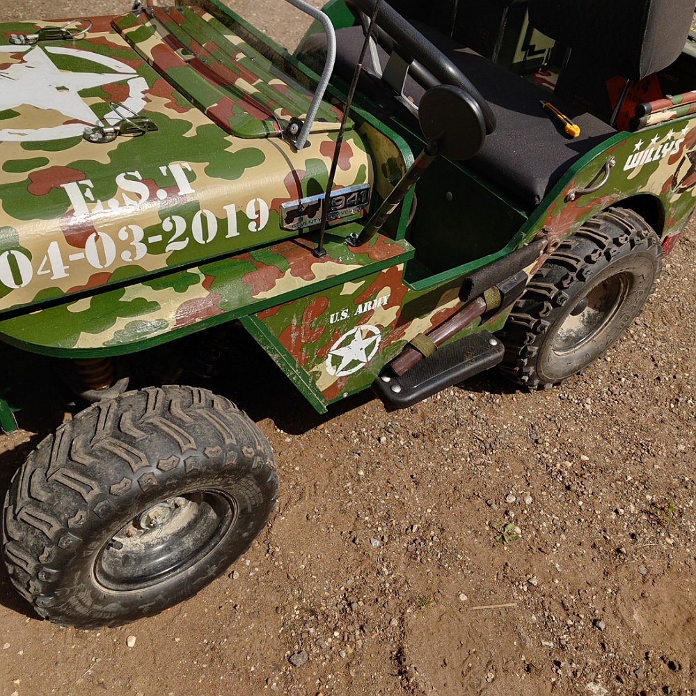

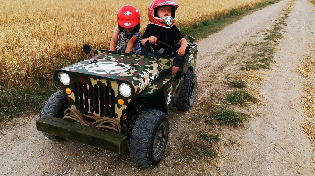

Kuna willys peres suht popiks läinud ja poisid aint kaklevad sellepärast siis olen miski vana murutraka otsingul,et saaks uue masina ehitada Big Grin kui kellegil miski räbal seismas siis vöib mulle pakkuda Smileesimene willys on ka ajapikku täiustust saanud...raadio,astmelauad,klaas,seljatoed,vints,tööriistakastid ja piduri kaotasin ka salongist ära ja panin miski tsikli piduri ja pika Kässari kangimoodi asja(ülihästi toimetab) Big Grinmõni pilt ka
#65

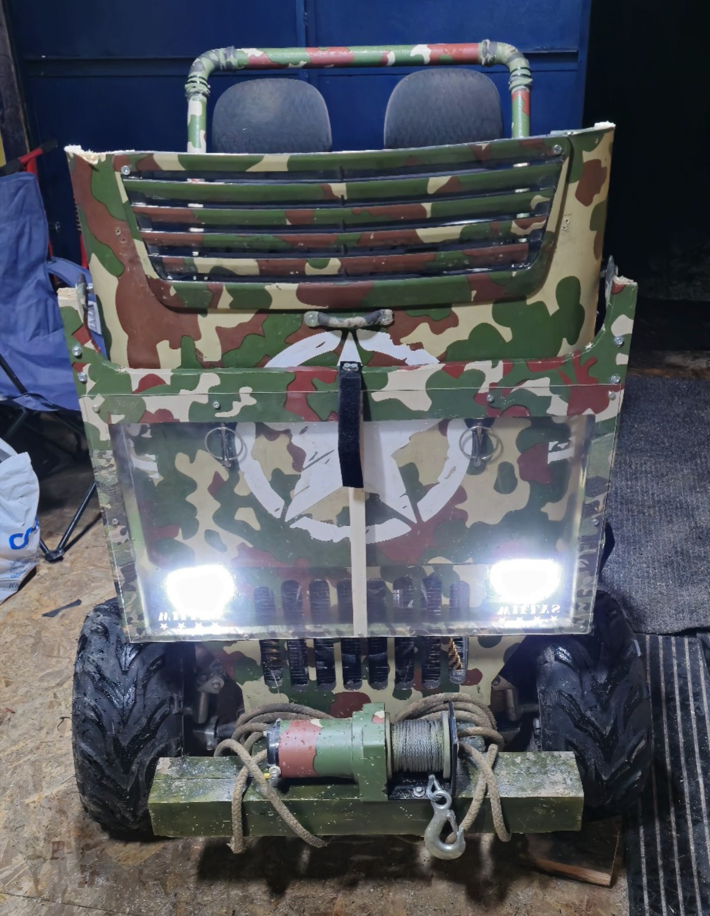

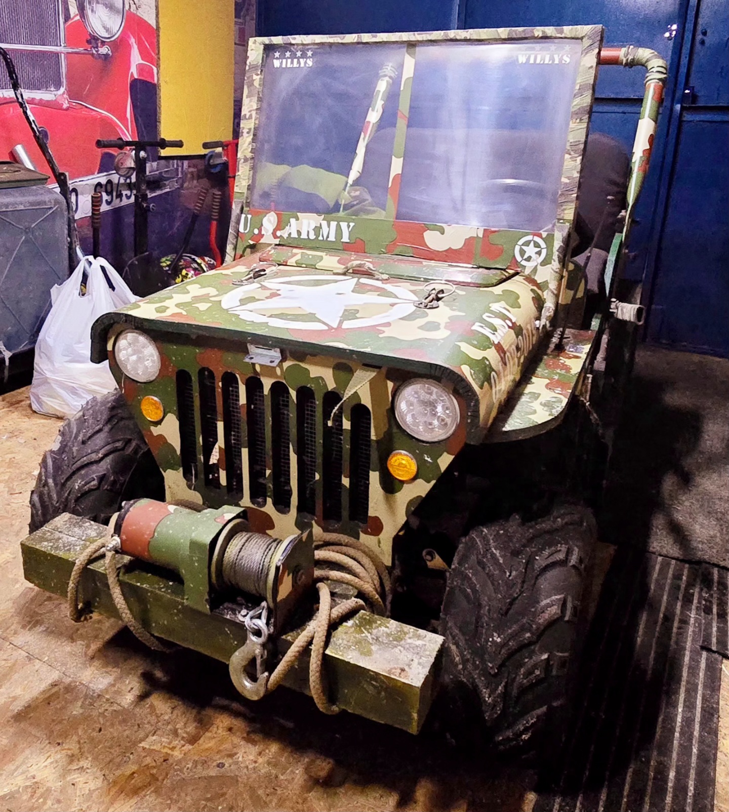

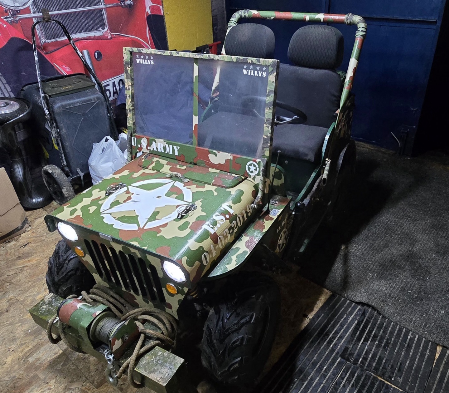

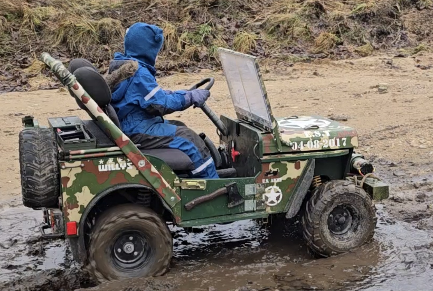

Pole ammu miskit kirjutand ja mõtlesin mõne pildi ja vähe juttu lisada veel Winkpoisid läksid villysega juba maru julgeks ja sõit lõppes katusel....õnneks keegi suuremaid vigastusi ei saand!Peale seda mõtlesin lisada turvakaare, lõikasin  villyse keskelt pooleks ja tegin masina 25 cm pikemaks .et turvakaar sinna rohkem sobiks(kuigi naljakas jäi siiski)ja kuna masin nüüd pikem siis sai roolile parem asend tehtud ja käigukang sai ka parema süsteemi.Tagaosa sai ka kõrgemaks tõstetud ja natuke tummisem amort pandud.Esiklaasi tegin sarnase süsteemiga nagu õigel villysel on ja käib klaas siis kapotile maha!
