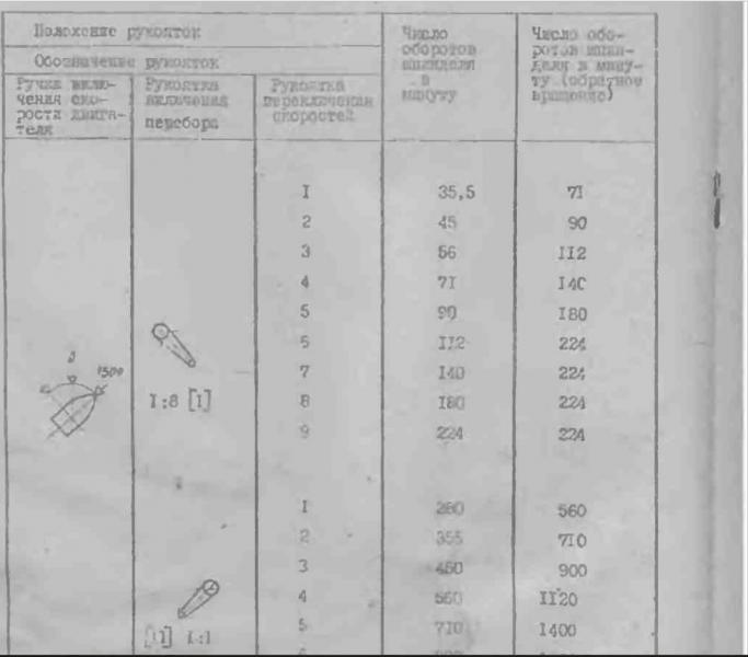

1a616 pingile otsin kah manuaali/passi juhendit,oskab keegi suunata?guugeldan nii ja naa,aga no ei suuda leida.

p lisatähega on küll, mis neil vahet, ei viitsinud uurida.
vaata ise.
http://stanki-katalog.ru/loads.htm

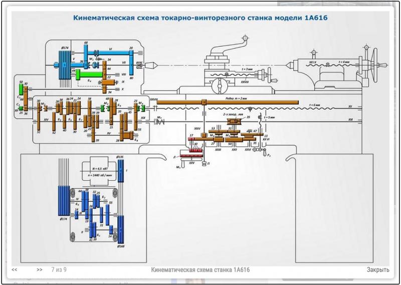

kogu perekonnast jutt seal:
http://stanki-katalog.ru/sprav_1a616.htm
#50
(18-09-2020, 22:07 PM)diesel Kirjutas:  kogu perekonnast jutt seal:
see leht on juba tuttav ja läbi loetud ja soovitud info veel puudu.segane mulle kitarr ja alumine käigukast,et mis asend ja mis kiirus.selle kohta isegi tabelid,aga pole suutnud leida.

Tsitaat:see leht on juba tuttav ja läbi loetud ja soovitud info veel puudu.segane mulle kitarr ja alumine käigukast,et mis asend ja mis kiirus.selle kohta isegi tabelid,aga pole suutnud leida.

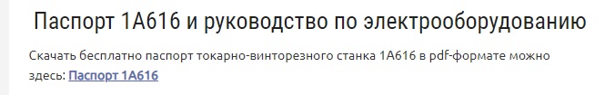

No näiteks siit: http://met-all.org/oborudovanie/stanki-t...stiki.html
Panen mõne pildi ka ja väiksema peal on sinisega passi allalaadimine. Allalaadida ja vaadata ikka oskad või peab lisama õpetuse. Või kardad vene keelt? Ega vist eesti keeles neid asju pole.
токарный станок 1a616 - kasuta otsinguks kui eelnev jälle ei sobi.

tänud,poisi abiga sai arvutisse laaditud ja see tabel ka välja prinditud ja asi korras selleks korraks.

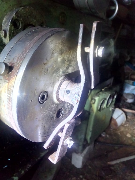

treipingil vaja pildil olev ratta jäänuk kätte saada,et uus teha,kuidas ära käib?oli miski poldi moodi asi risti läbi puurisin välja,aga no ei tule küljest.
#56
(30-10-2020, 20:55 PM)muska71 Kirjutas:  treipingil vaja pildil olev ratta jäänuk kätte saada,et uus teha,kuidas ära käib?oli miski poldi moodi asi risti läbi puurisin välja,aga no ei tule küljest.
Üldjuhul on seal kasutatud koonilist tihvti.

enne kui läbi puurisin vaatas vastu keere ja ilmselt oli mingi polt sees.

kätte ei saanudki ja andsin alla.külge keevitatud ribaterasele puurisin 8mm augu sisse ja orginaal nupp külge ja töö saab tehtud,mind see ei häiri ja iga päev ka ei kasuta ju.
