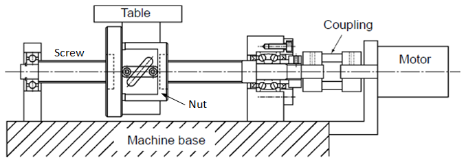

(11-07-2020, 08:15 AM)donn Kirjutas: Trapetskeermelati jaoks on telgedel kummaski otsas kaks trapetslati plokki, mida saab backlashi likvideerimiseks omavahel kokku lükata. Antud juhul tekkiski kiuksumine sellest, et need olid omavahel liiga koos. Lasime asja lõdvemaks ja asi liikus nagu või sees.
Trapetskeermelatt kinnitub kõikidel telgedel otstes survelaagritele ja neid on võimalik peale pingutada selleks, et 1,5 m pikkune latt ei lappaks ringi, kui sellele max rpm peale panna.
