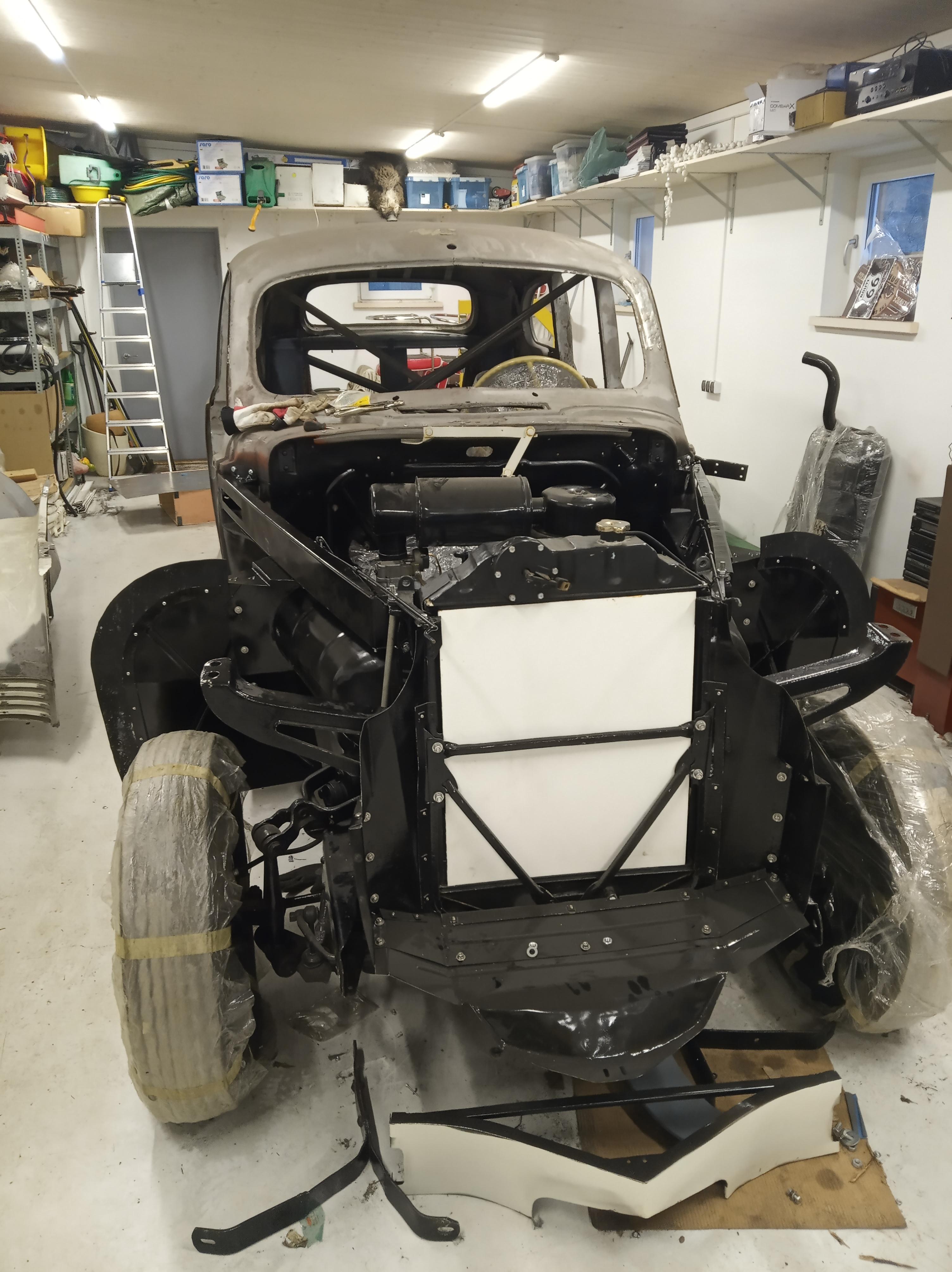

ZIS 110/115 Stalini võimu etalon. Tere tööl tekis vaba tunnike ja tahaks teile näidata ühte oma projekti mis kestab juba 8 aastat ja tööd aega ja raha kulunud nii palju et ei oska kokku lugeda ja ei taha muidu kui saan teada kindlasti ehmatan ära. Aga tagasiminekud lihtsalt ei ole ja peab minema lõppuni. Mudeli ajalugust on juba varem piisavalt infot olnud nii et kirjutada selle kohta ei hakka. 8 aastat tekkis võimalus osta selle autot ja ostsin ei kahetse siiamaani , arvestades et sillad ja mootor ei olnud alguses originaalsed sis kõik oli vaja otsida taastada ja paigaldada. Auto oli väga halvas seisukorras palju kere detailid oli ringi tehtud ja need mis oli olemas õiged olid roostes ja pudinesid peale puhastamist.Palju detailid on veel puudu ja olen koguaeg otsingus ja nagu öeldakse kes otsib see leiab. Autot taastan endale mitte müügiks.Arge pange tähele kirja vigadele! Ütlen kohe kirjutan nii nagu oskan. Hakkan panema fotod mis on tehtud hiljuti.

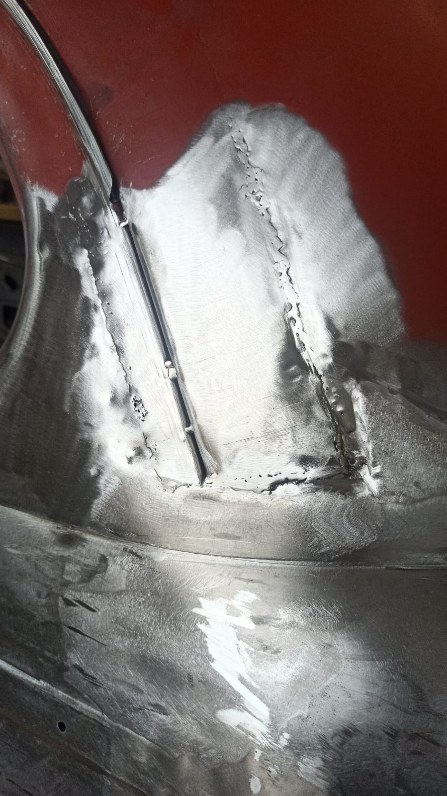

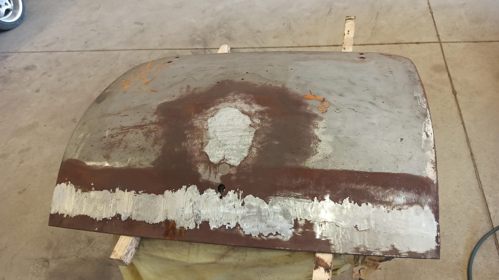

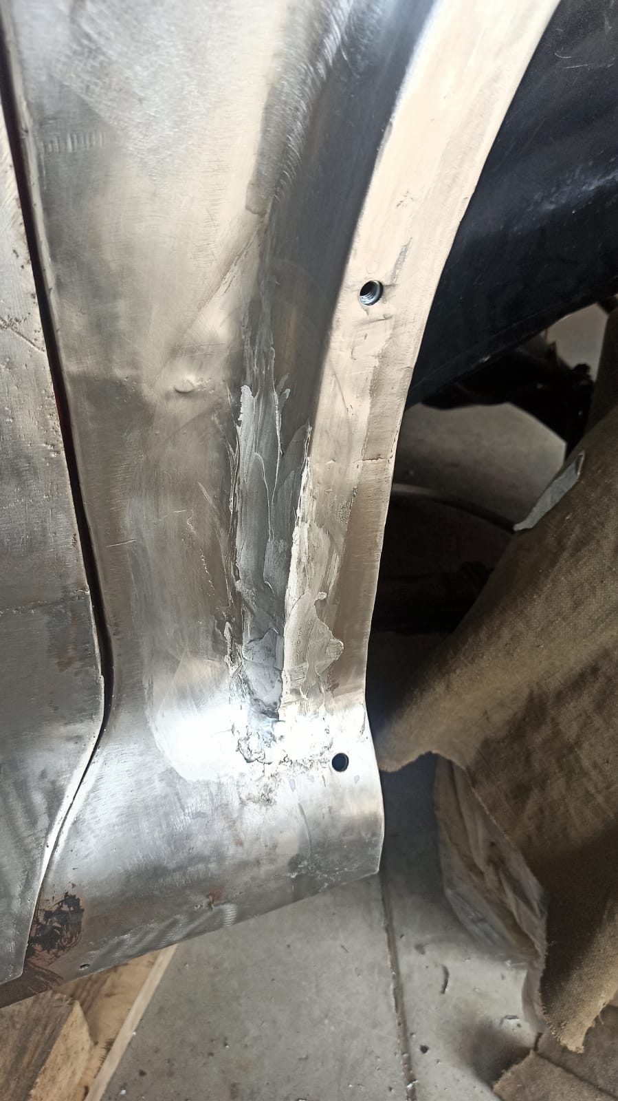

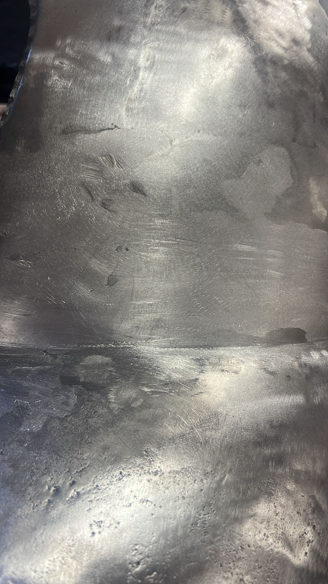

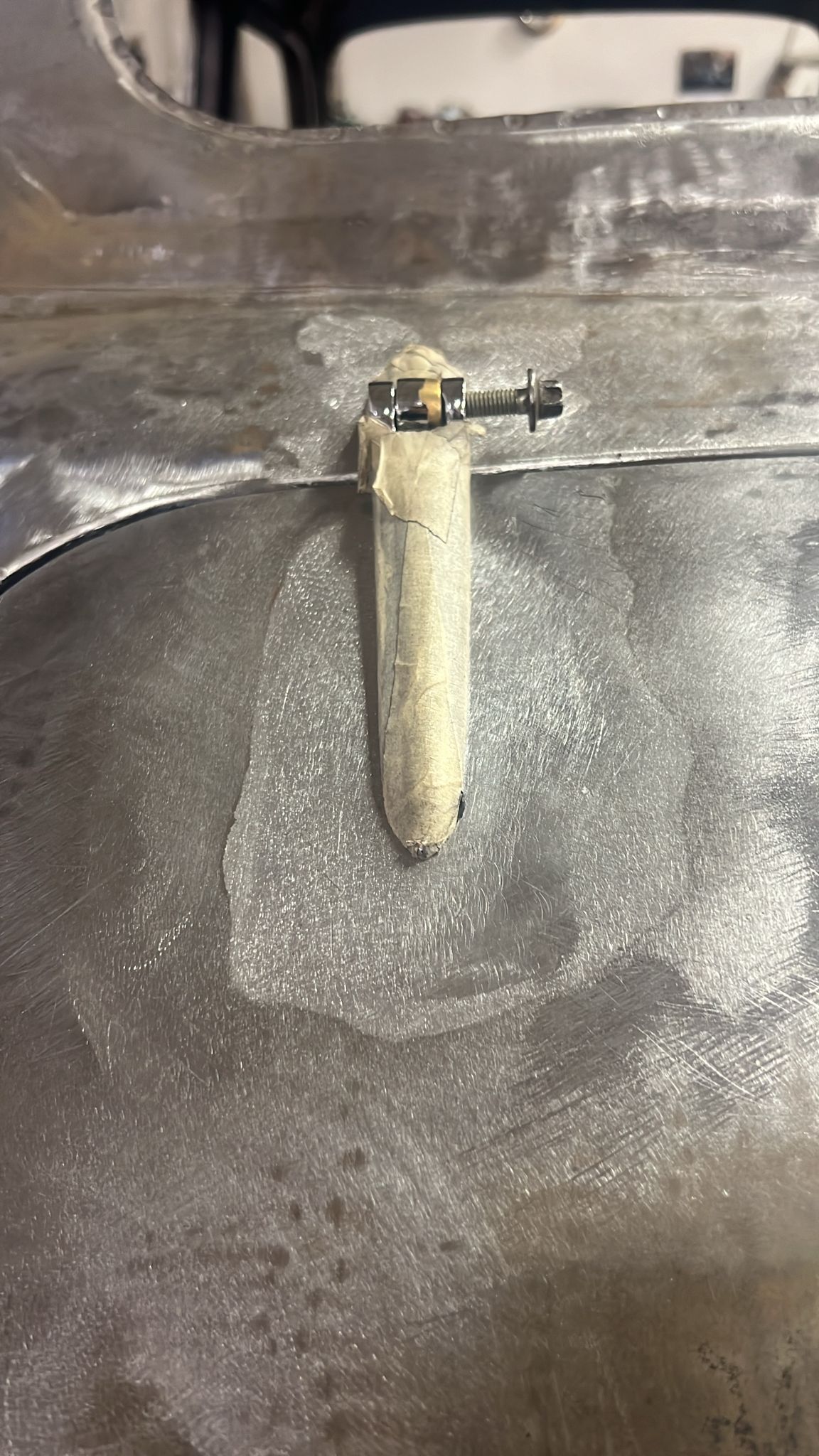

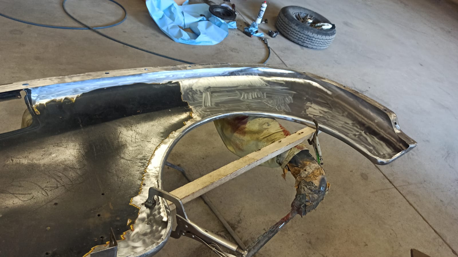

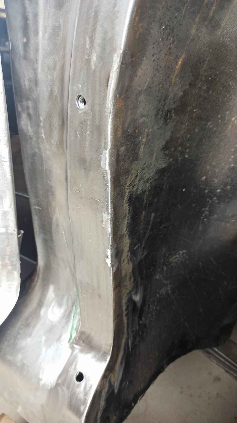

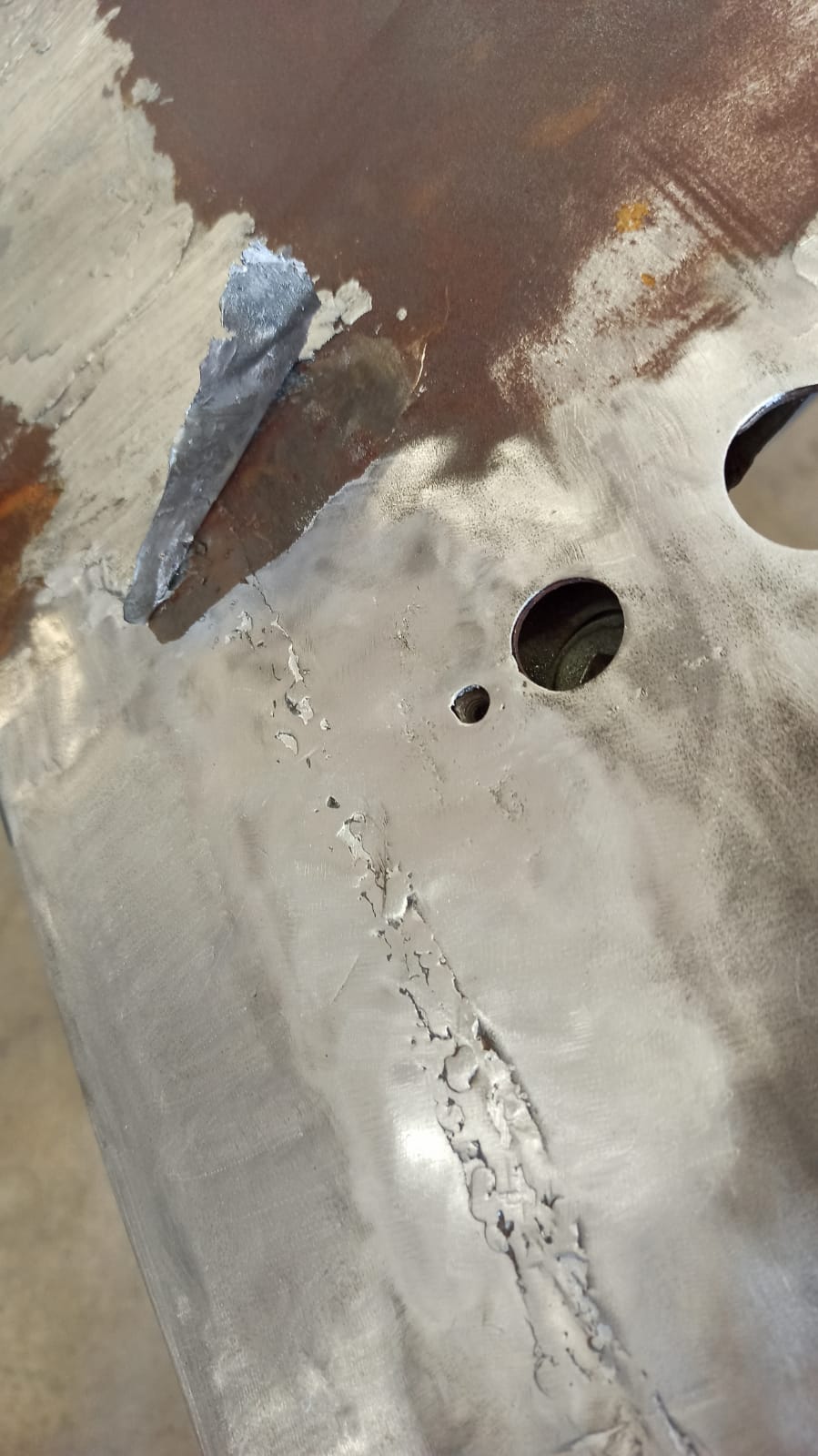

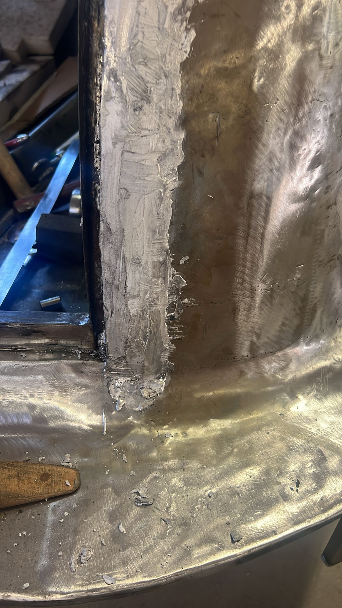

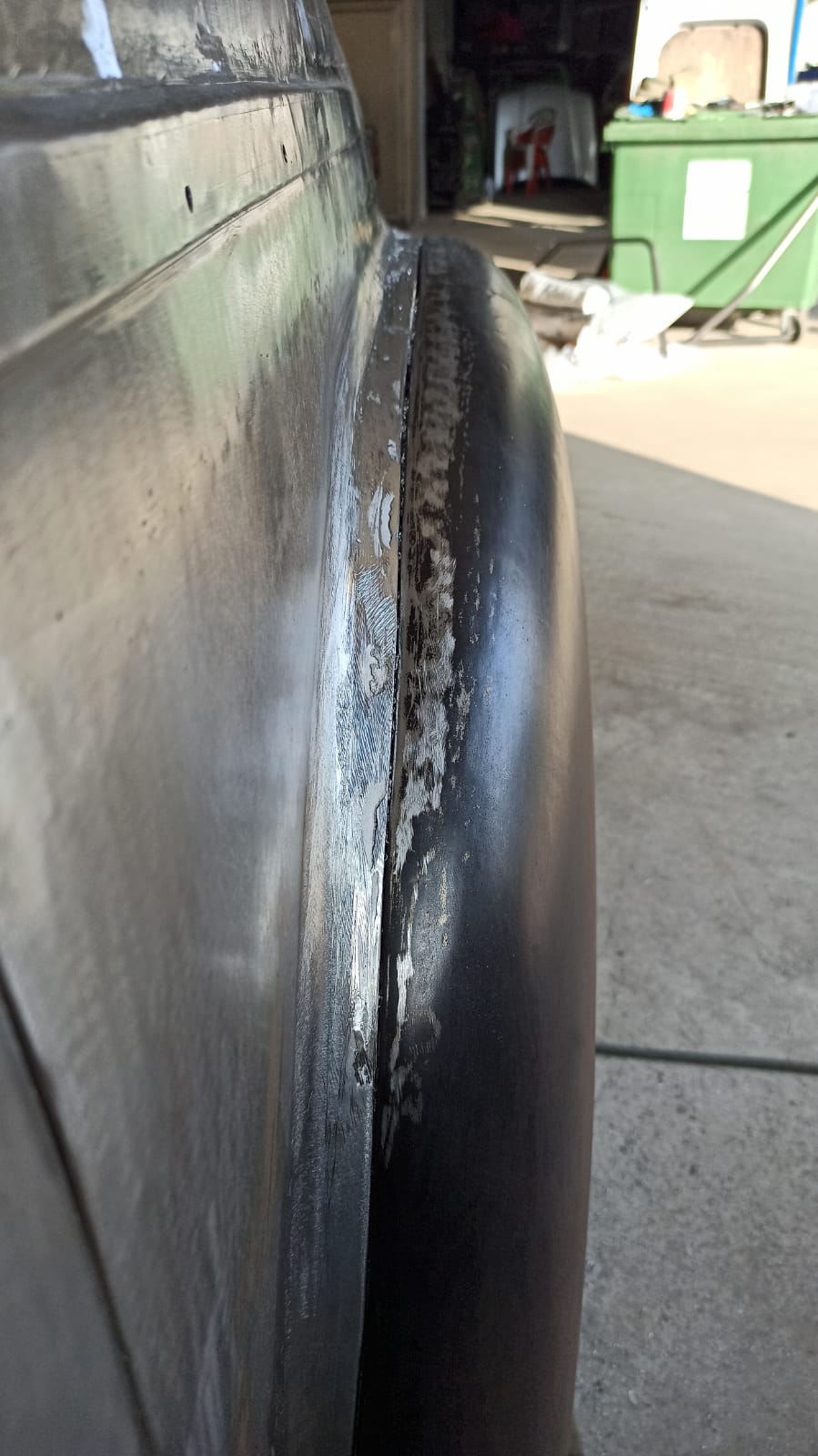

Juhipoolne ukse plekkitööd tehtud ja on sis valmis paigas käib ilusti lukk tõõtab esi tiiva ja ukse vahed on paigas.Ukse tihend on proovitud ja sobib.

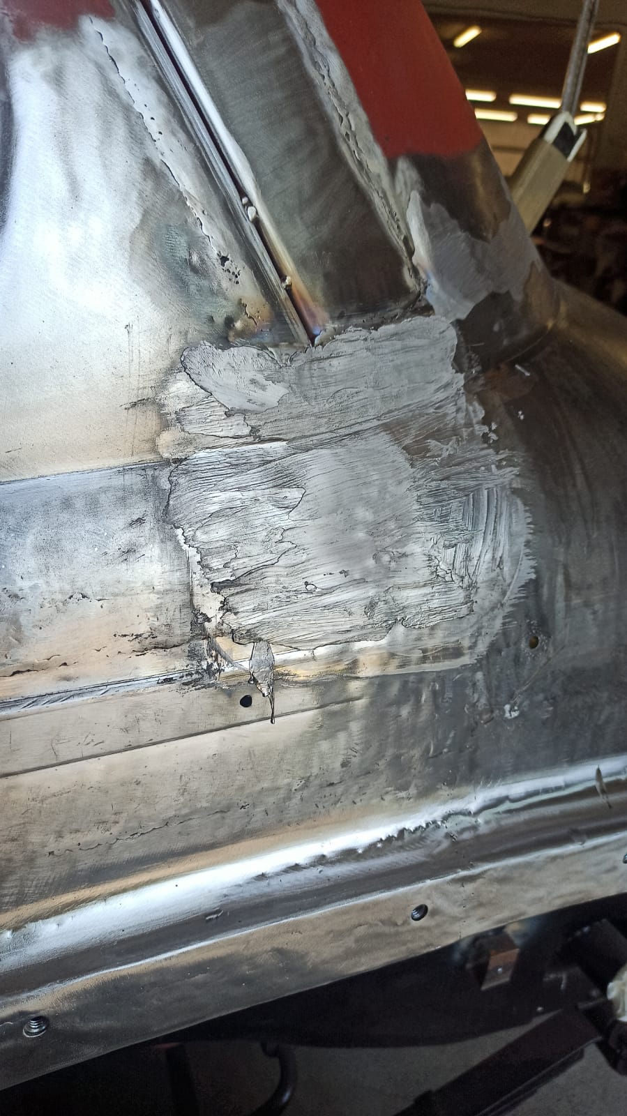

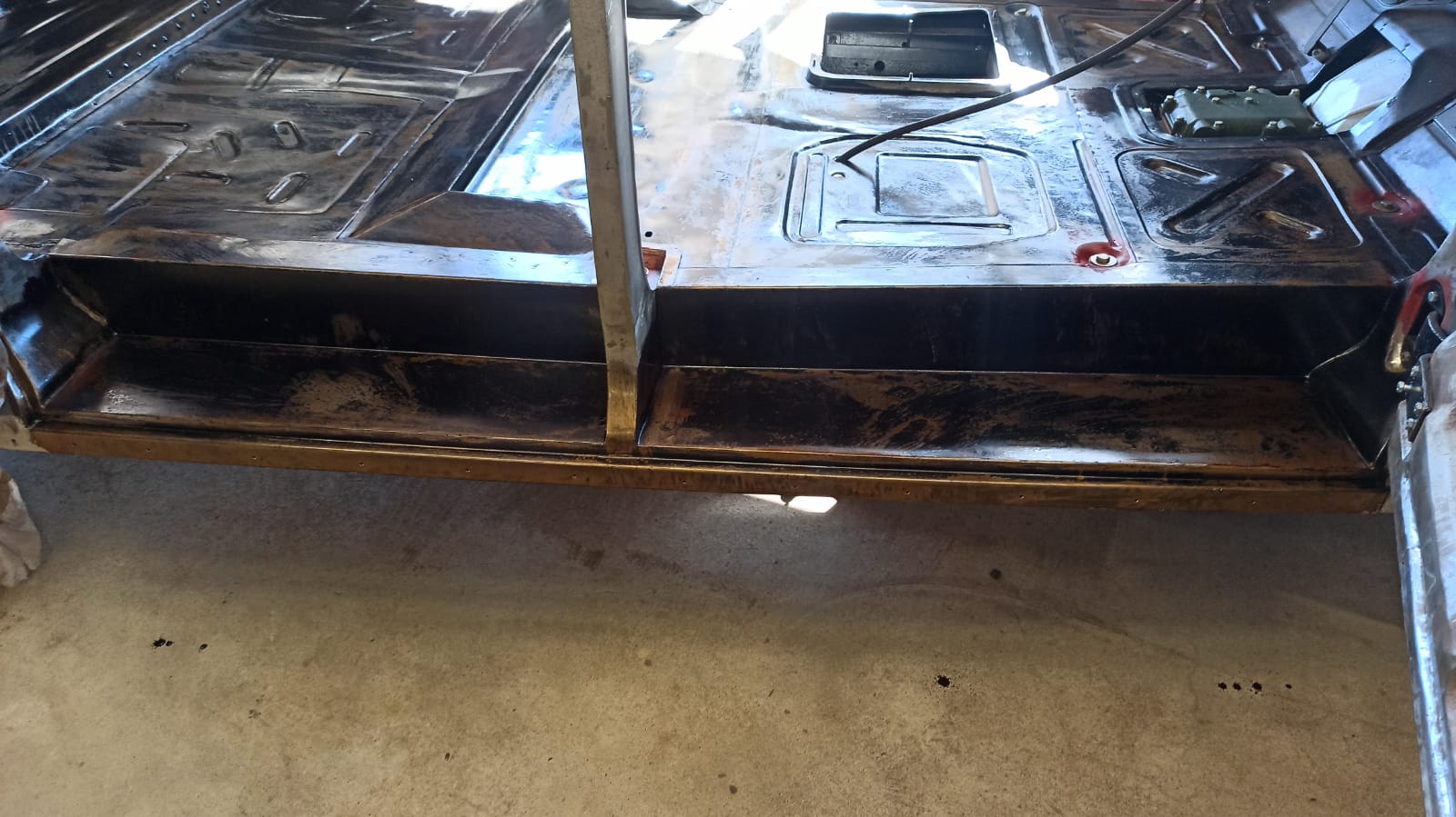

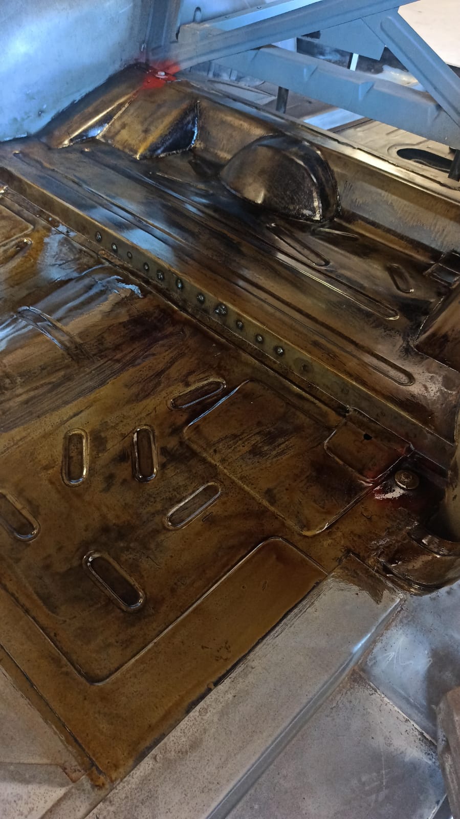

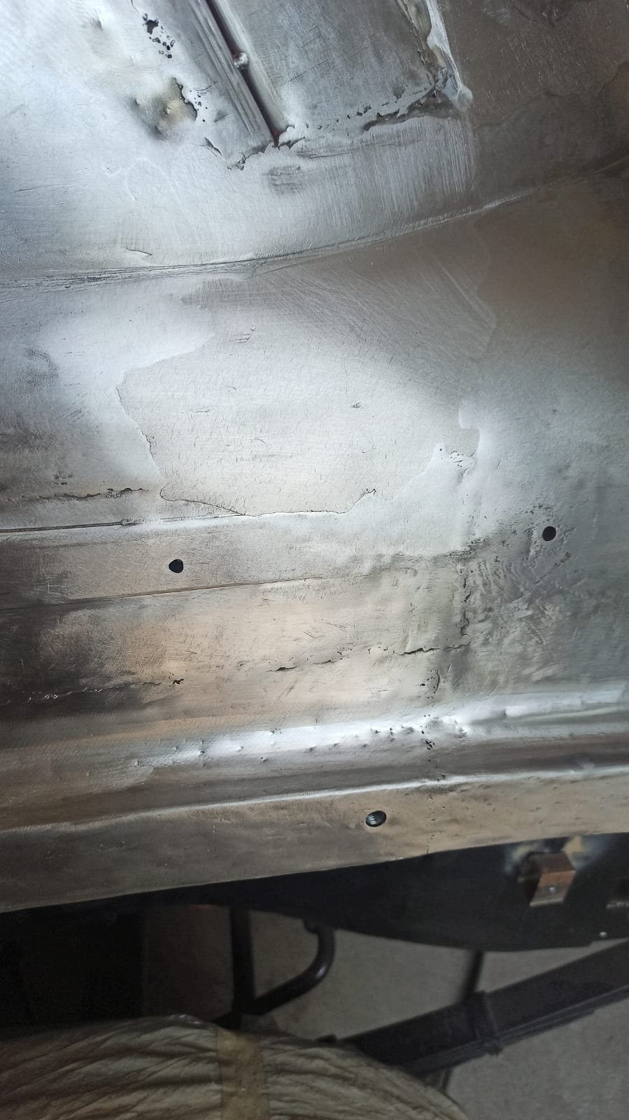

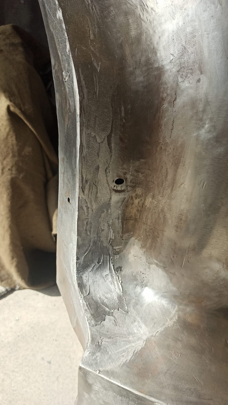

Nüüd tagumine vasak uks esiplaanil. Mõlemad tagumised uksed sain uued aga ikkagi aeg teeb oma asja mis sis kui krunt oli peal ja nägi koorralik välja alt poolt hakkame plekki ikkagi vahetama! Pildid panen homme hommikul.

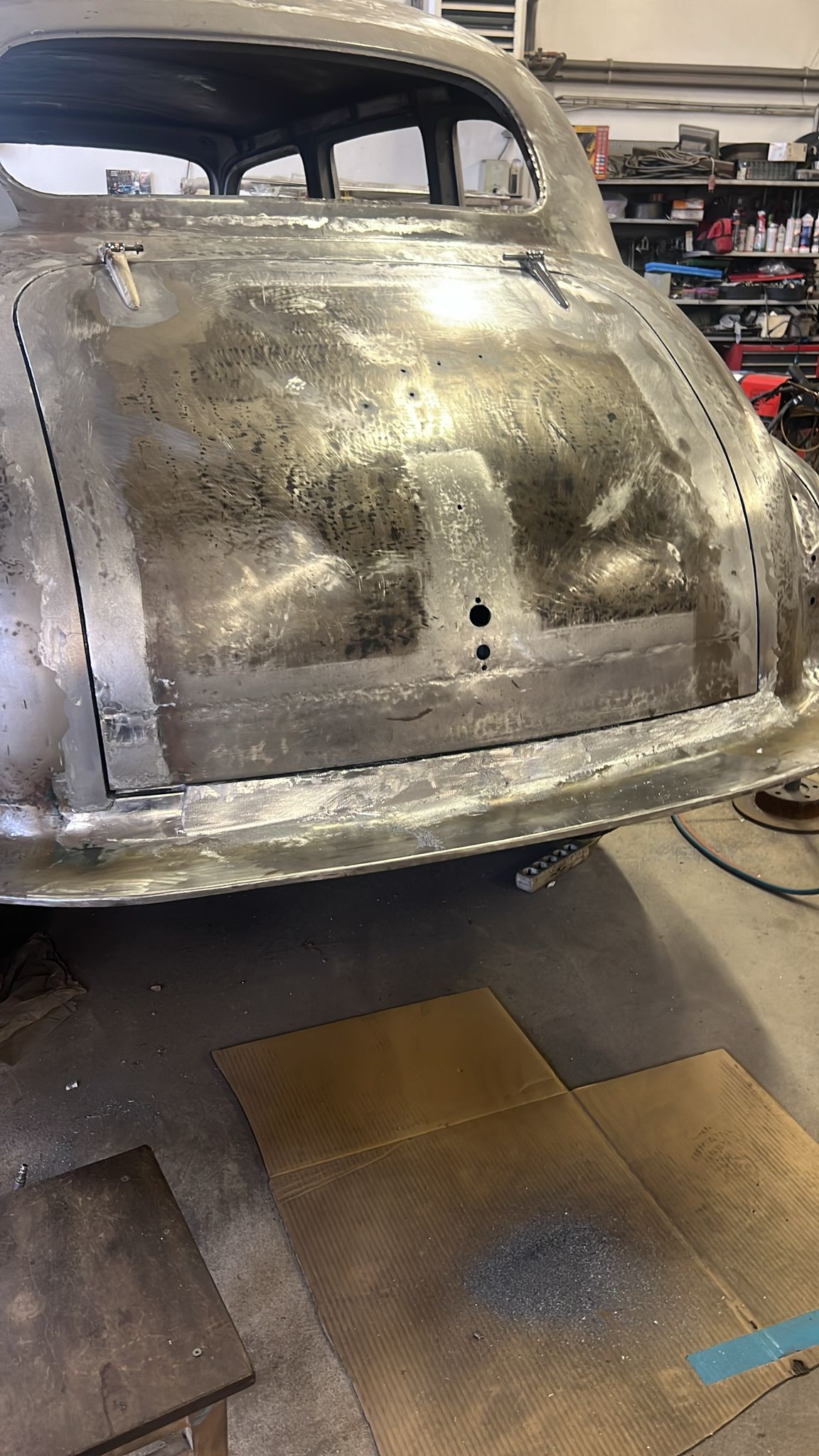

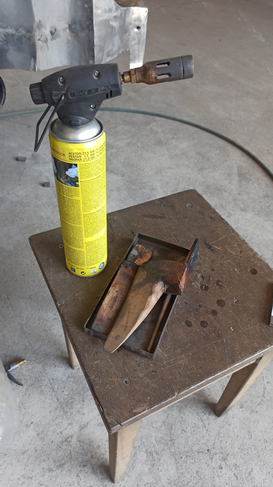

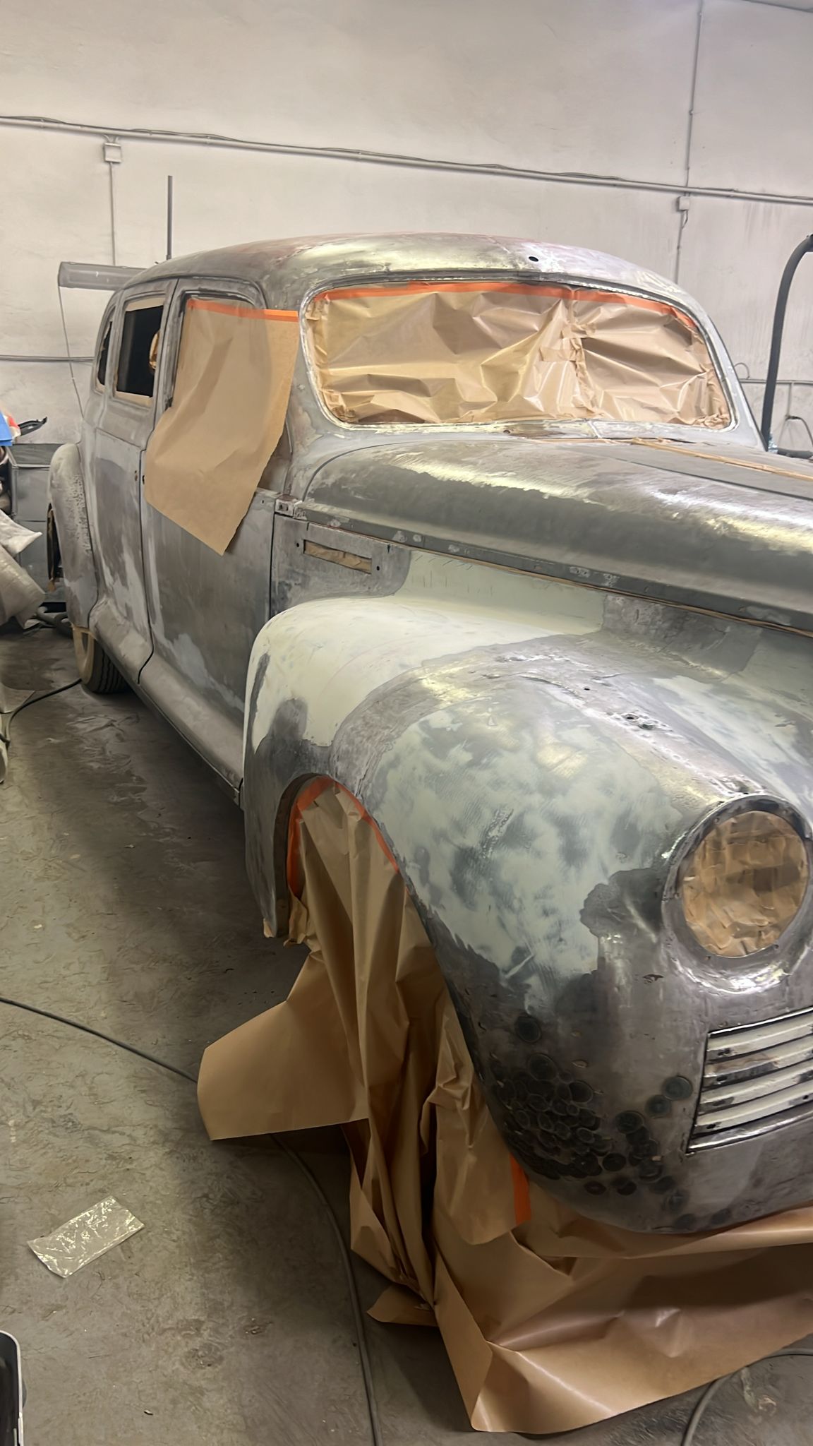

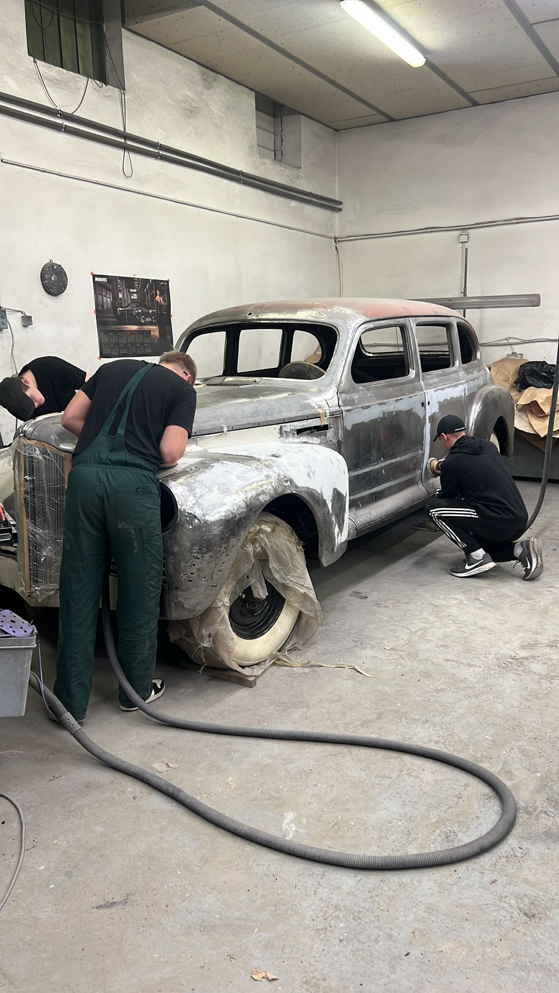

Peale pikka pausi hakkame tegelema edasi värvimise ettevalmistamise töödega

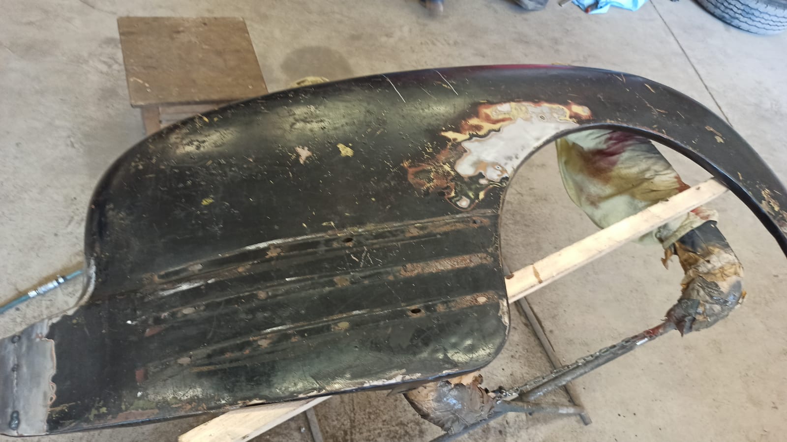

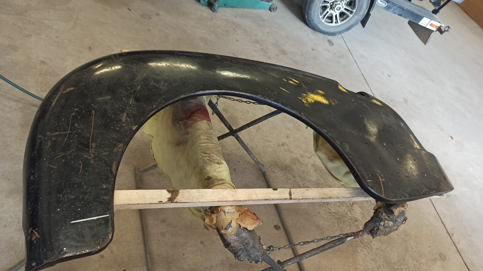

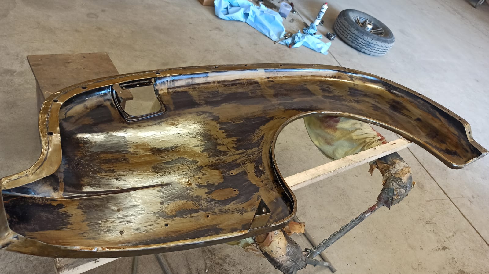

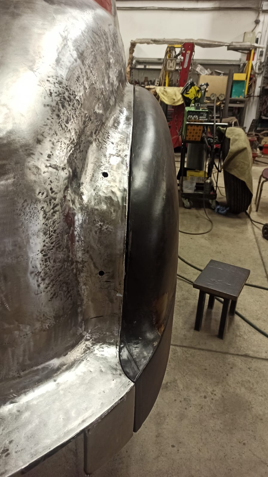

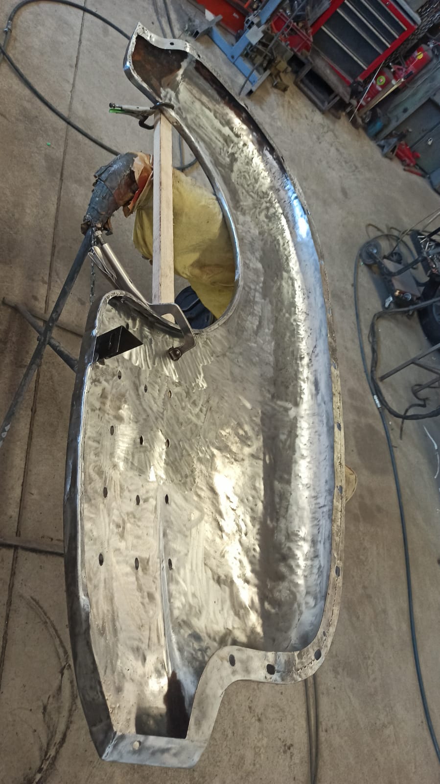

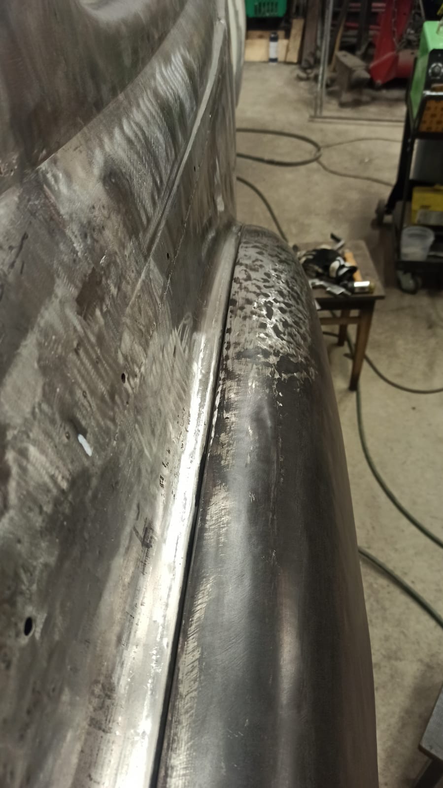

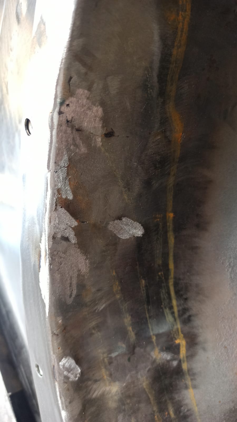

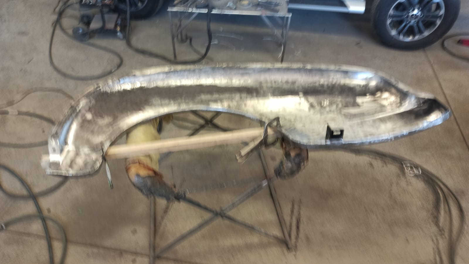

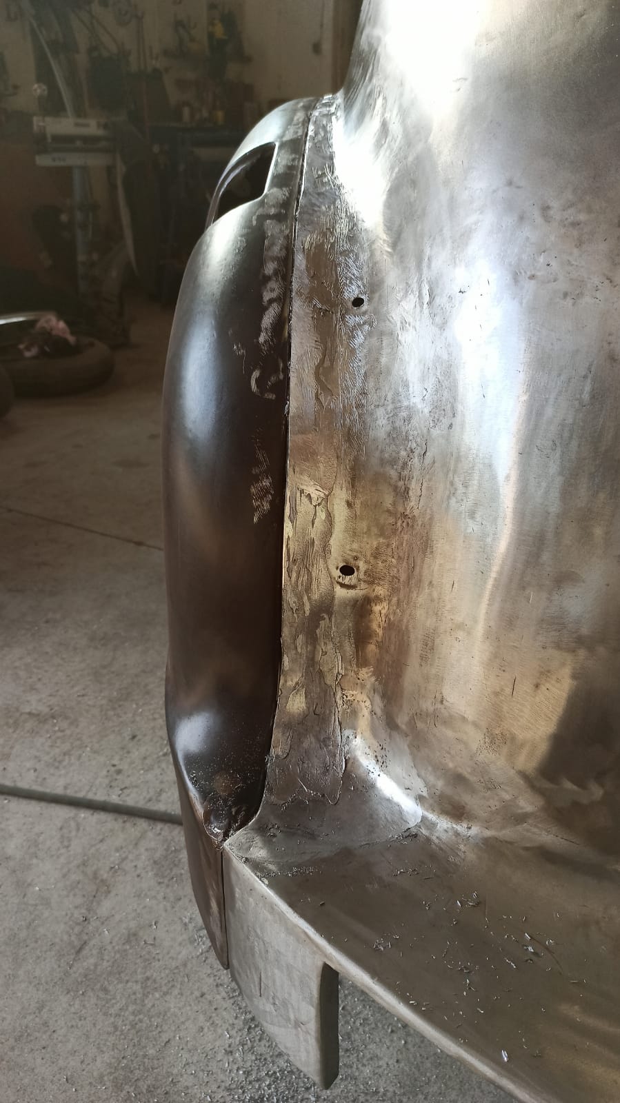

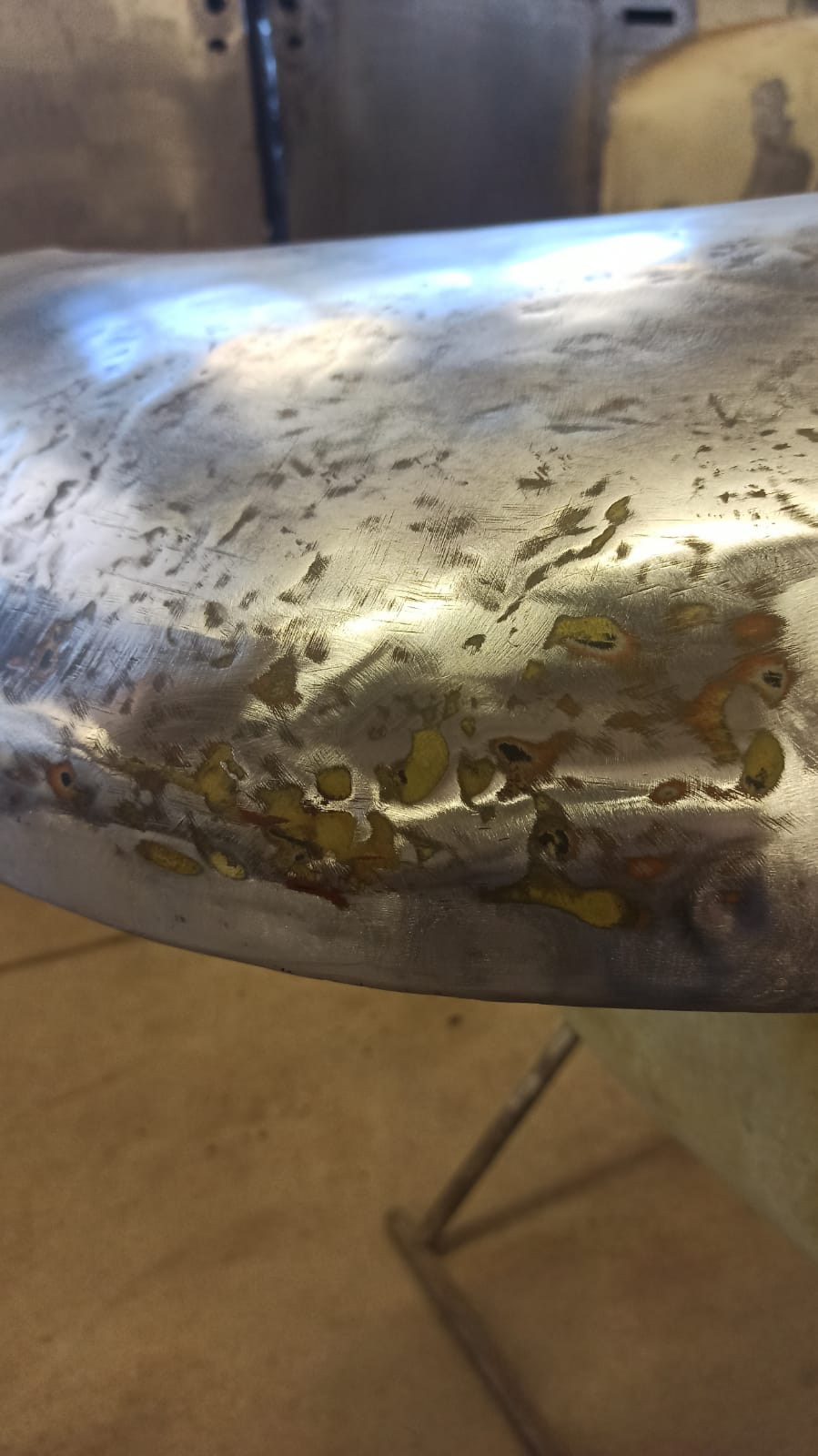

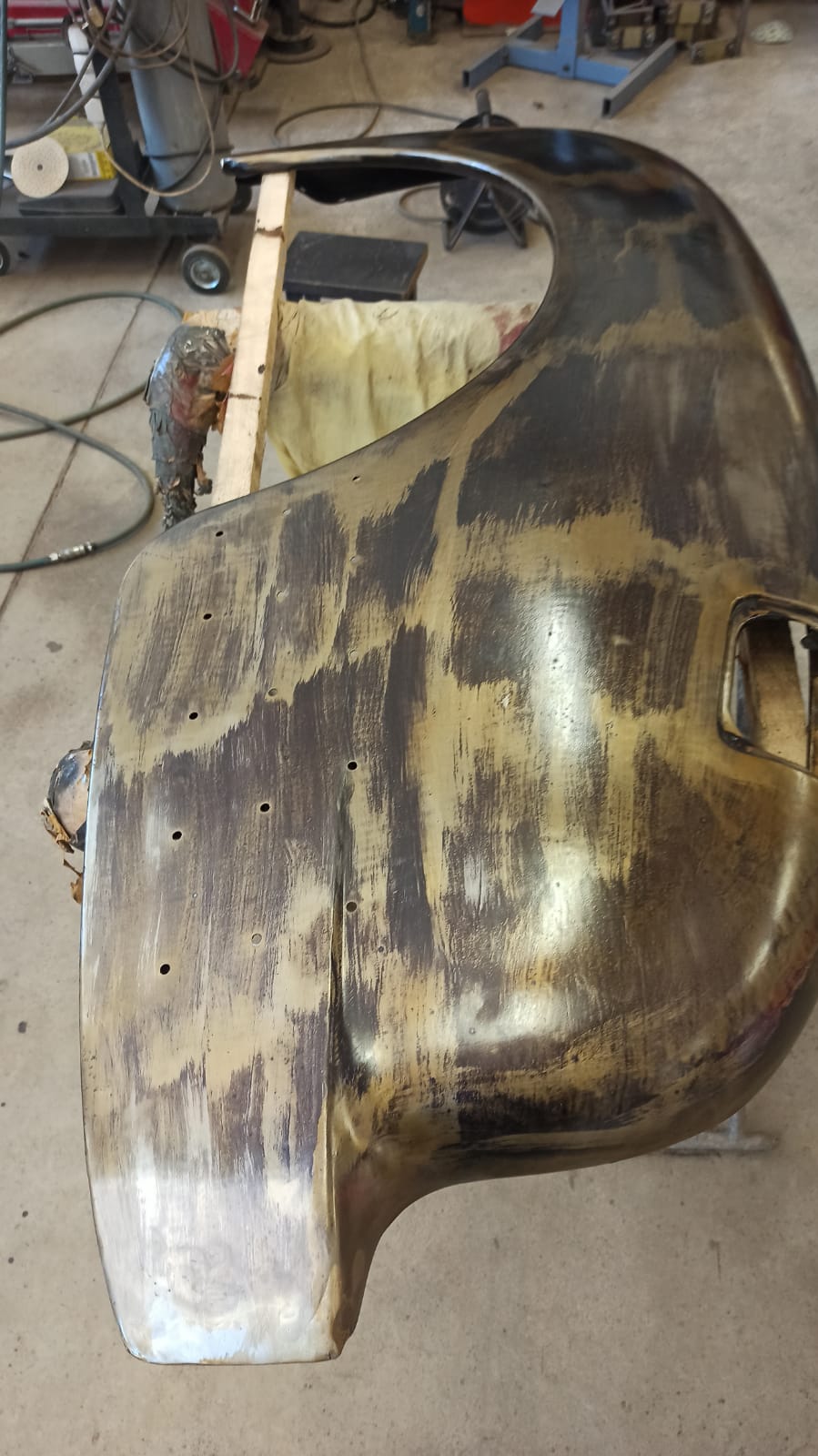

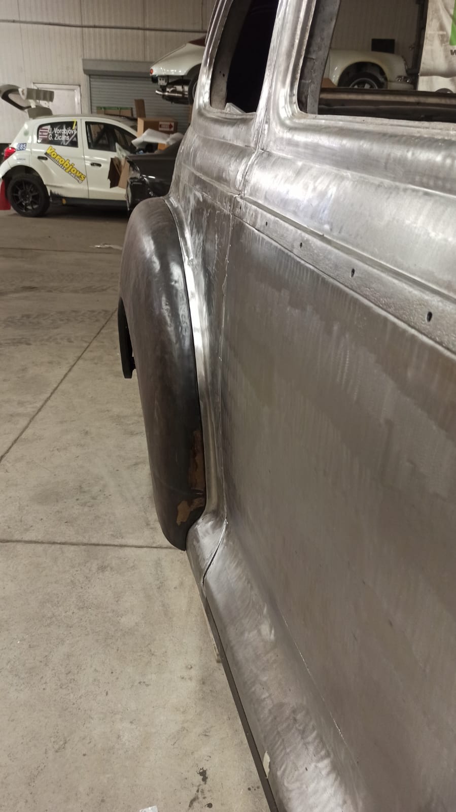

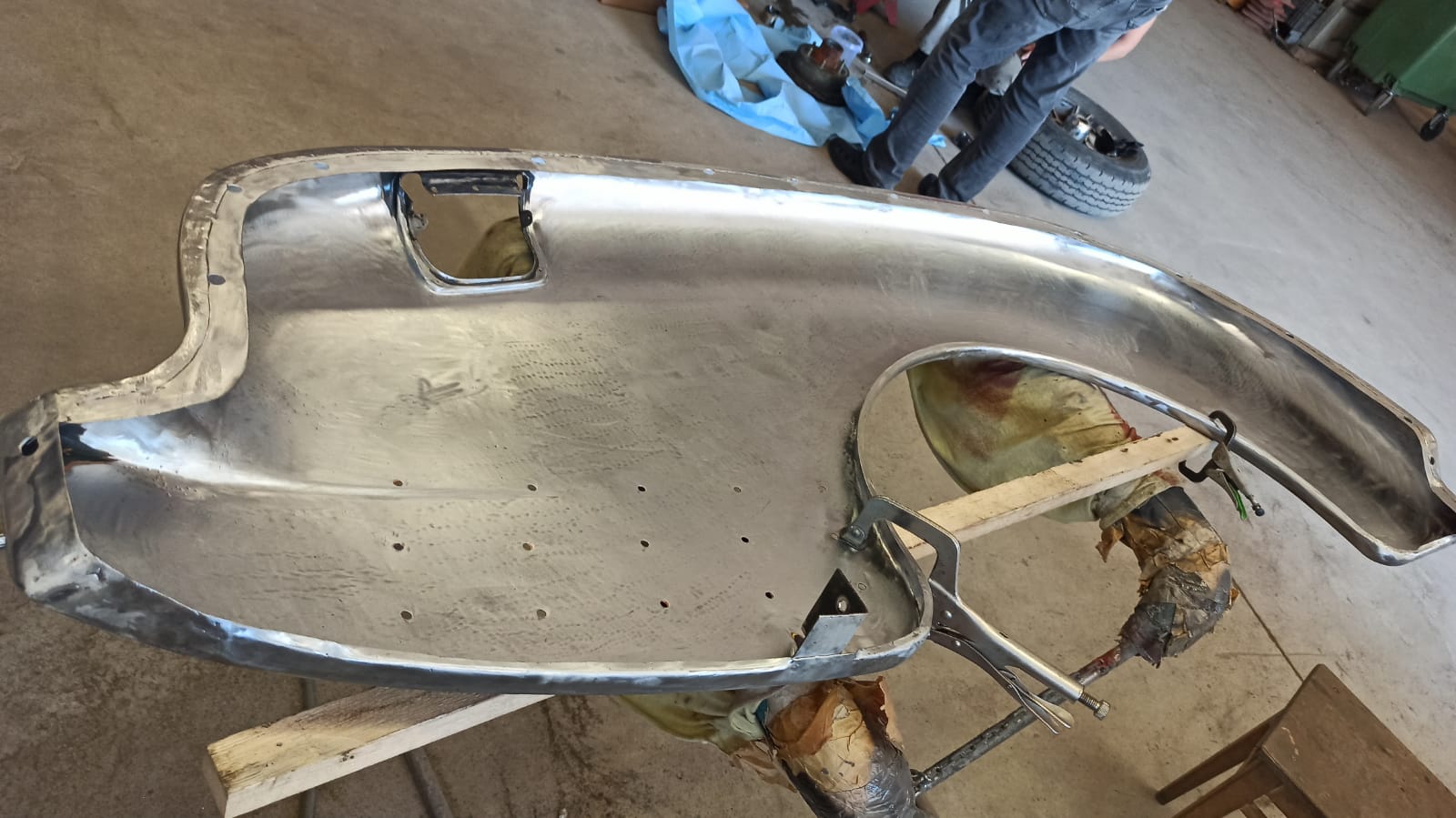

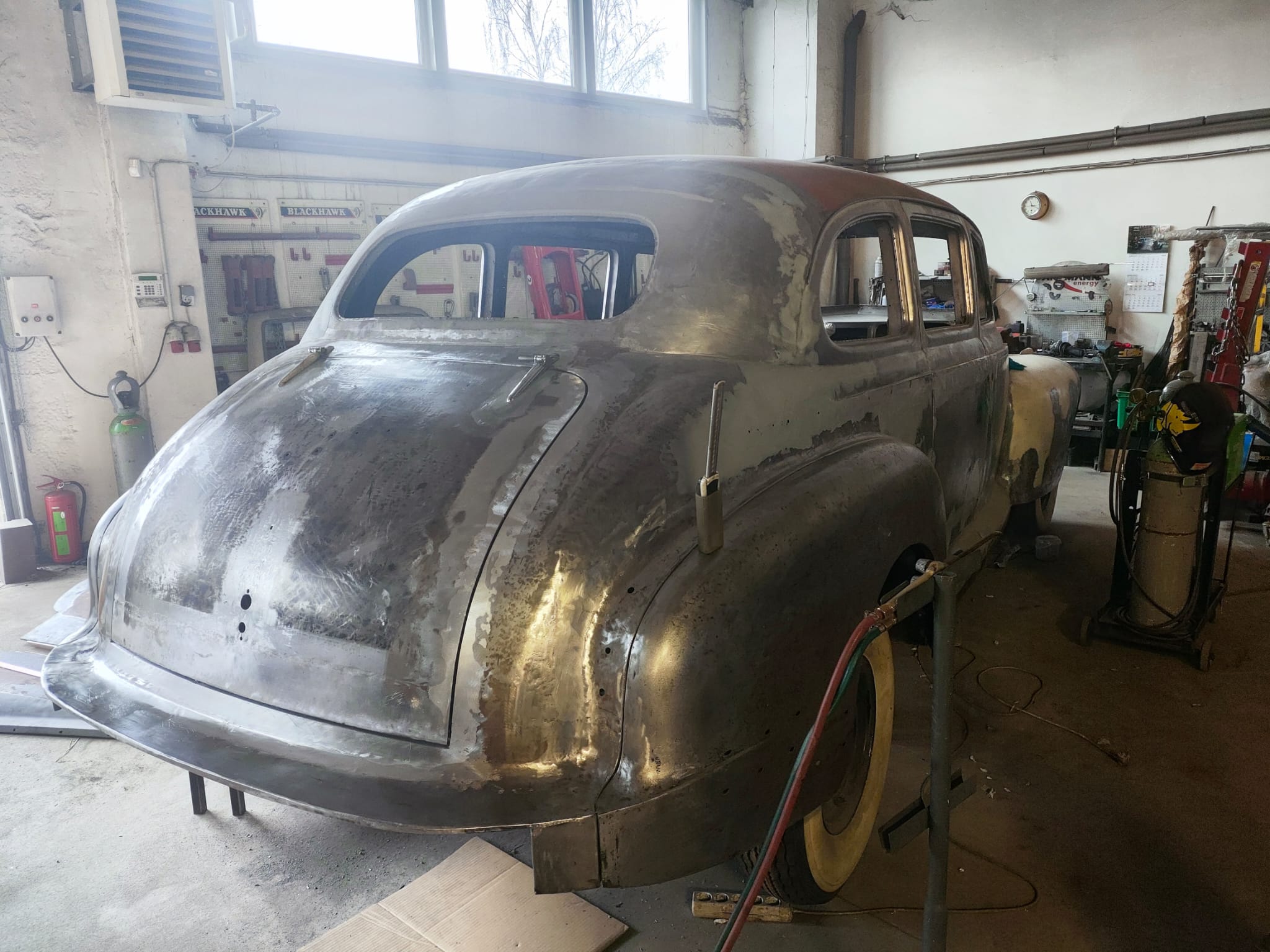

Tagumised tiivad ja nii edesi

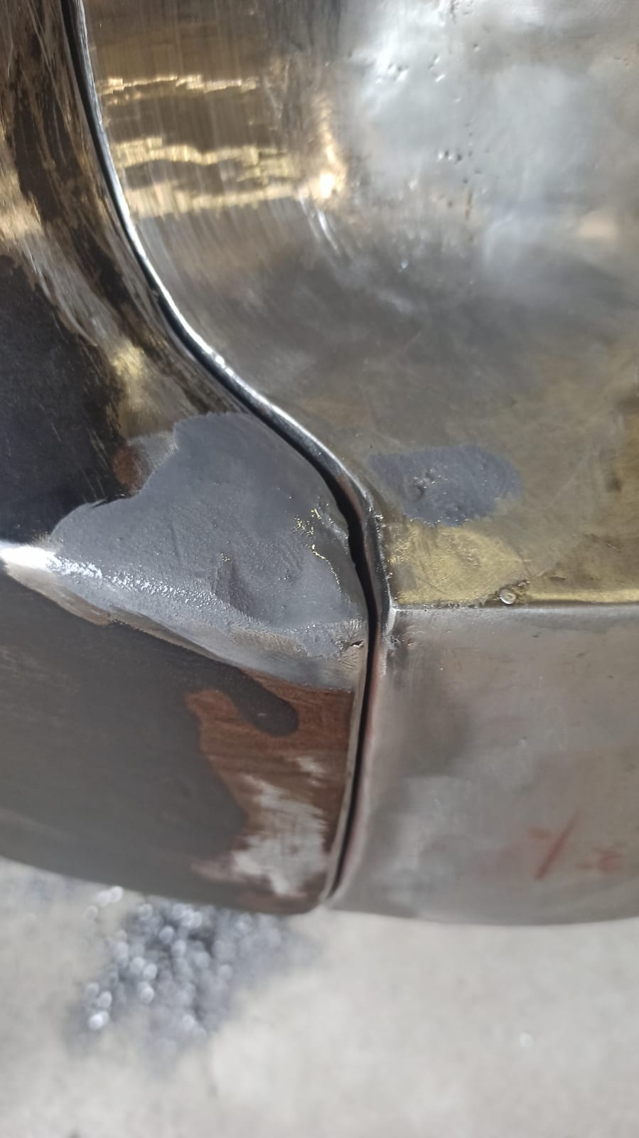

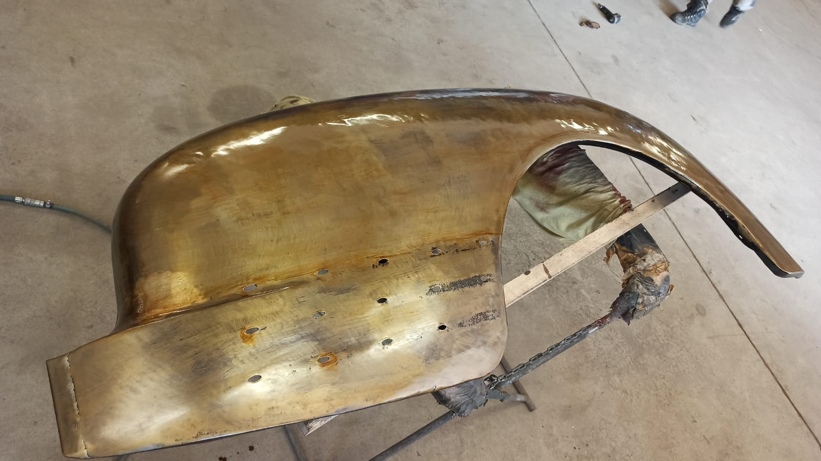

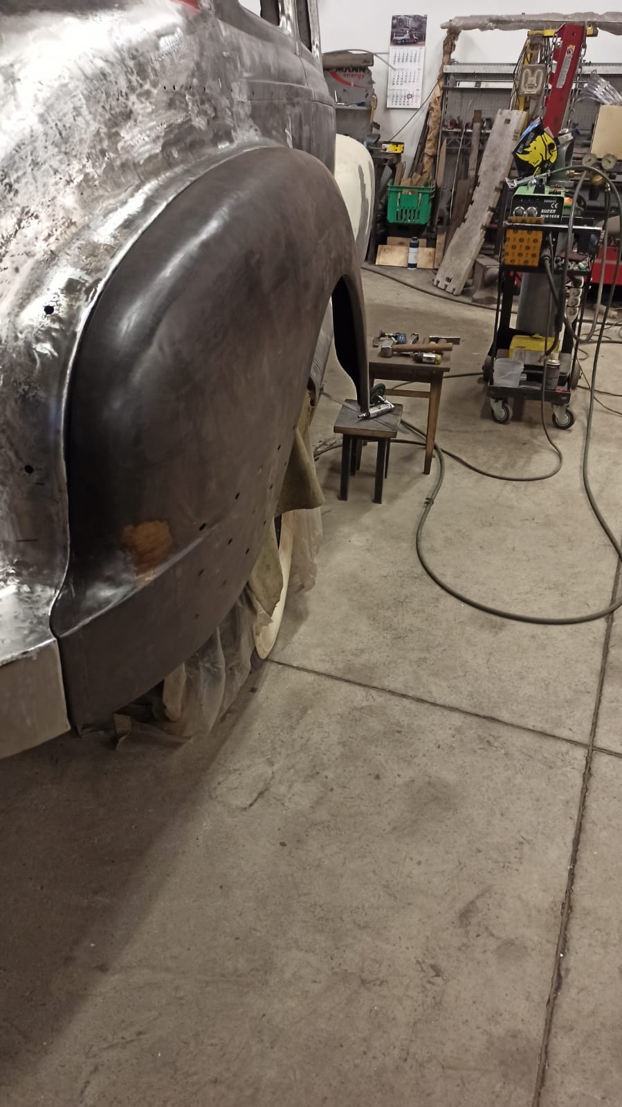

Pange tähele et tagumine vasak tiib on uus ja oli juba värvitud ja nii et kõigepealt punane krunt siis kollane ja pärast must krunt.
Tööde järjestus pildid läksid segamini

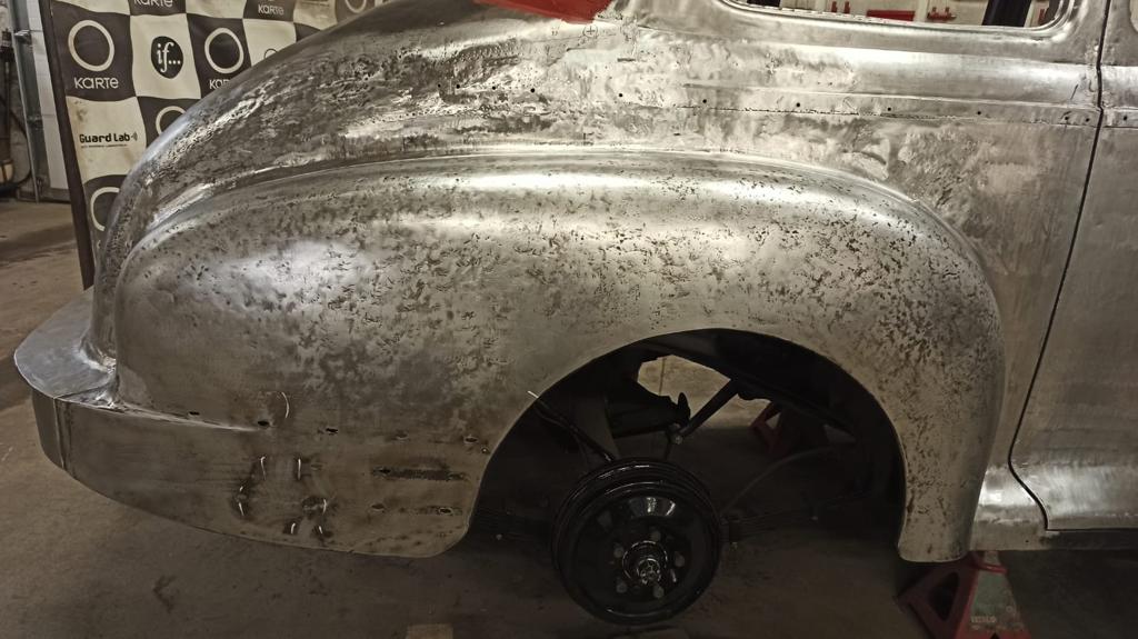

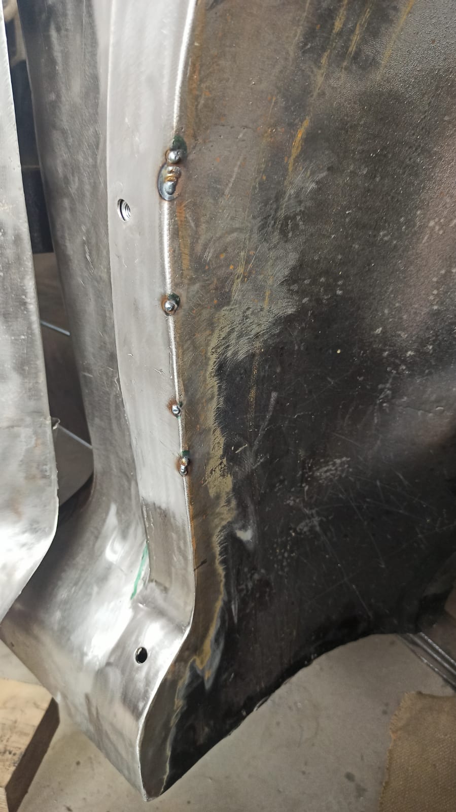

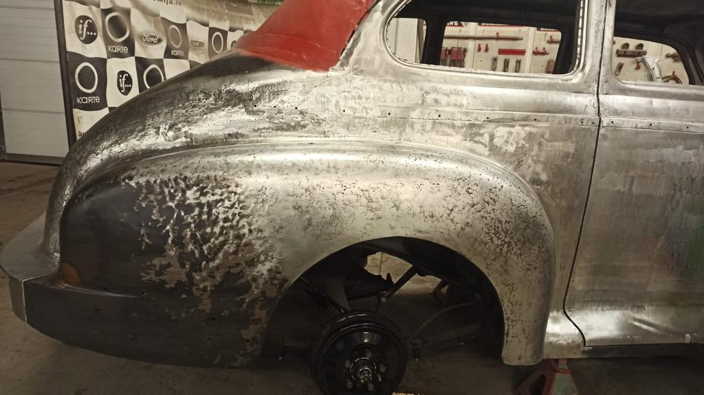

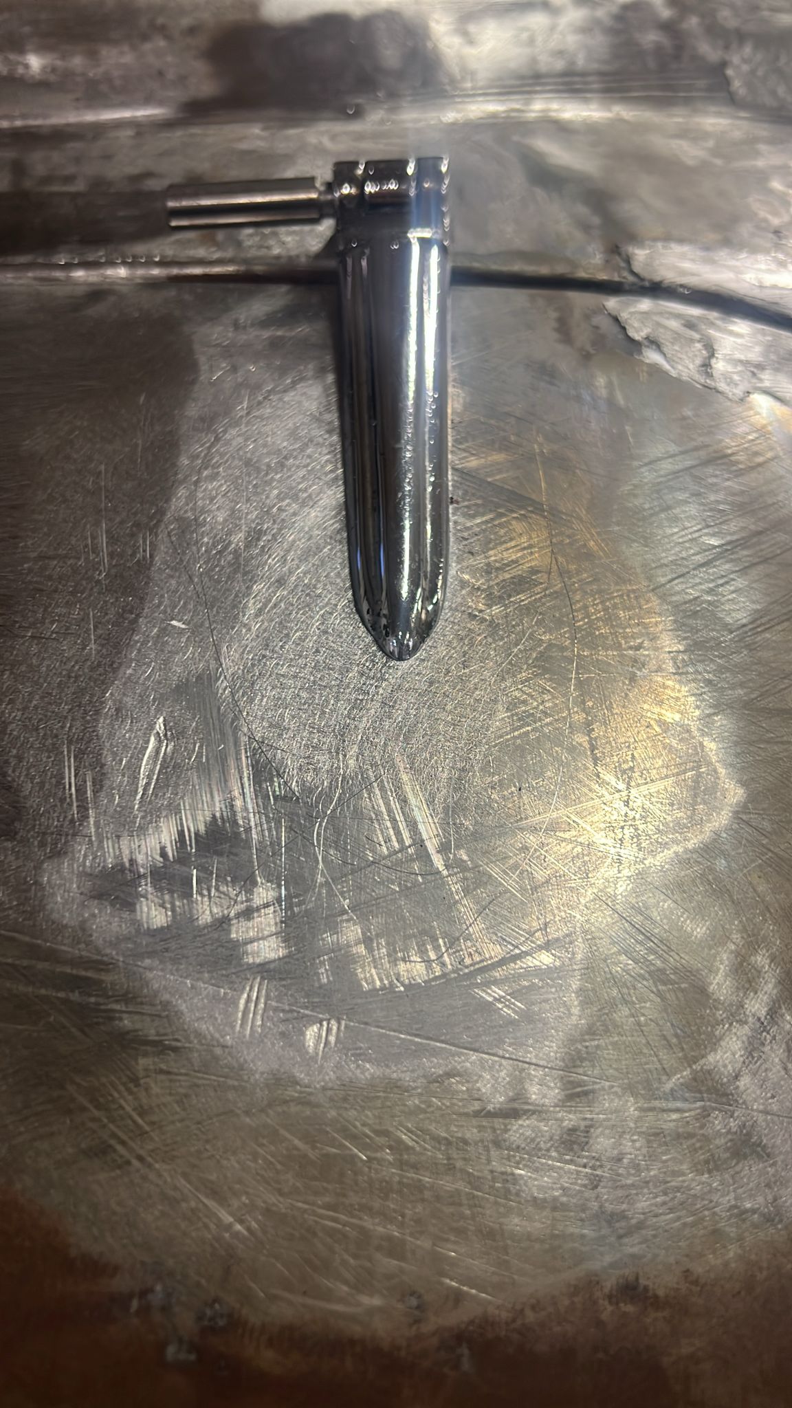

Tagumine parempoolne tiib ja kõik mis on ümber valmis lõpuks. Tundub et tuli hästi välja,vähemalt mina olen rahul. Mõlemad pooled nii vasakul kui paremal on nüüd ühes mõõdus.
