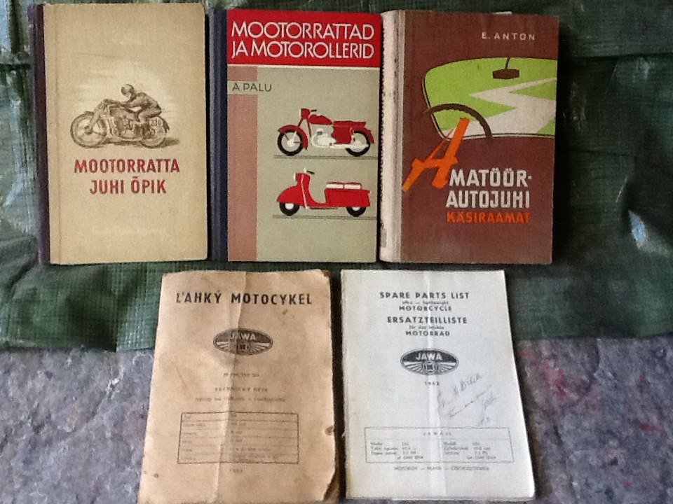

Sügav kummardus õpikute autoritele
Lisatud pildil on mõned auto- ja mototehnika õpikud ja Jawa tehasejuhend ning varuosade kataloog. Juba teismelisena, olles saanud Jawa mopeedi, ehk nagu tehases seda kutsuti - kergmootorratta, tõi isa mulle Jawa raamatukesed. Need kinkis talle kolleeg Arseni Palu ise. Mäletan, et mootori kokkupanekul oli nendest palju abi. Muude remonditööde puhul oli  abiks see Jawa pildiga õpik. Wana-Kolga Tsiklitalli eestvõttel on Arseni Palu panust meeles peetud.
Pildil olev Jawa varuosade kataloog, mille alles hiljem leidsin isa raamatukogust, kannab Ernst Antoni pühendust. Ernst Anton oli samuti isa kolleeg ja olen tema õppeklassis sõidutrenažöril "sõita saanud. Tema spetsialiseerus autoõpikutele ja 60date aastate alguses olid televisioonis tema juhitud autoõpetuse saated. Olles mõne vanasõiduki omanik, olen vanade autode kohta saanud abi just E. Antoni õpikutest. Mäletan, kuidas esimese GAz-21 soetamise järel otsisin sealt käsikäikude pilti.
Tänud meestele eestikeelse tehnikakirjanduse koostamise ja terminoloogia tutvustamise eest.

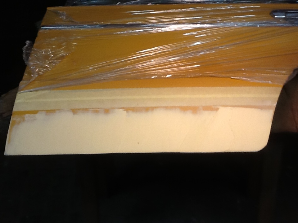

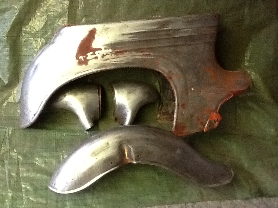

Nagu pealkirigi ütleb, saabus sõiduk jõulukingina ja selleks ajaks olid talvised vanatehnika korrastamise plaanid juba tehtud ja tööd käisil. Seega on kõik tööd mopo kallal tehtud muu töö kõrvalt. Nimelt tööd on pooleli VAZ-2106 korrastamisega (mitte restaureerimisega!). Sõiduki soetasin nostalgiast, sest alates 1974.a. on peres kellelgi alati mingi VAZ sõiduk olnud ja varuosasi oli jäänud endal ja sõpradel üllatavalt palju. Nii olengi sellega suviti sõitnud nii lustisõitudel kui ka lihtsalt igapäevasõidukina. Nüüd võtsin käsile karpide vahetuse ja uste aluäärte lappimised. Piirdun teadlikult värviparandustega.

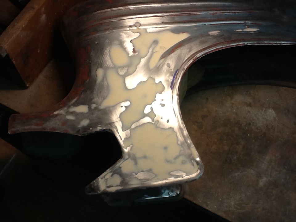

Tuleohutuse tõttu ma õhtuti keevitustöid ei tee ja siis olen nühkinud Jawa detaile värvist puhtaks, sest ilmnes üsna rohkesti värvialust roostet. Olen alustanud tagumise kattepleki (?) mõlkide rihtimist.

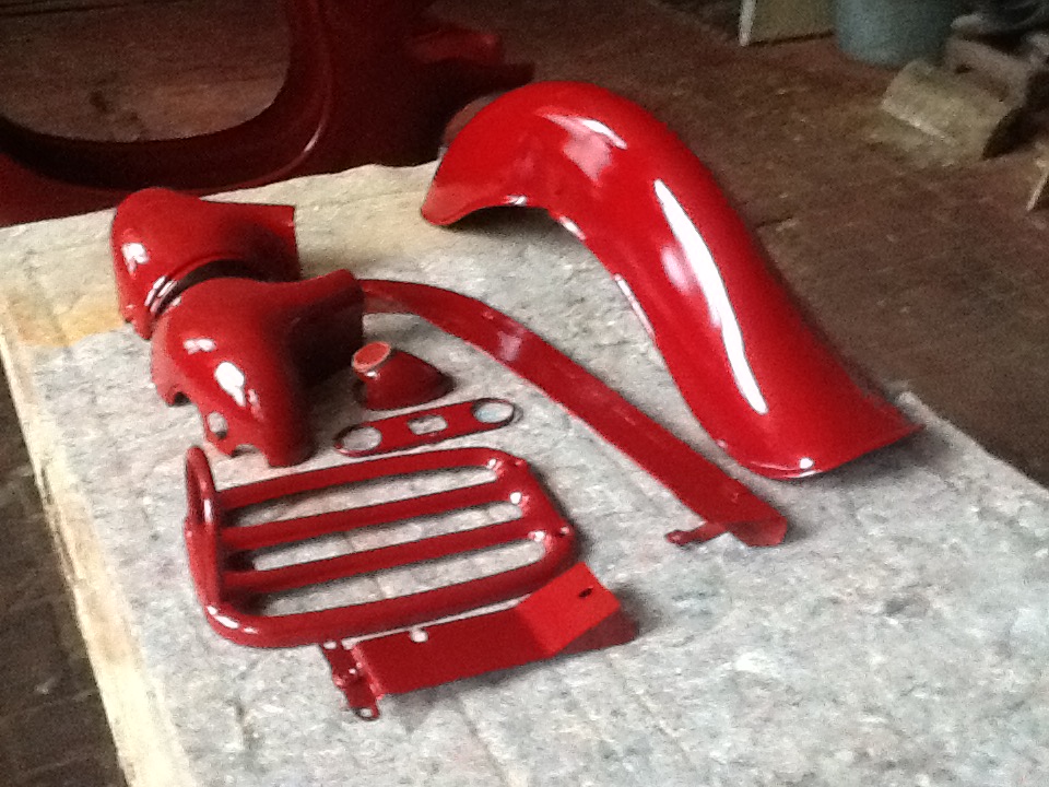

Enamus saabunud osasid jääb kõigepealt ootama sõiduki värvimist, kuid mõned olulised raamidetailid on selleks nüüd ka olemas.

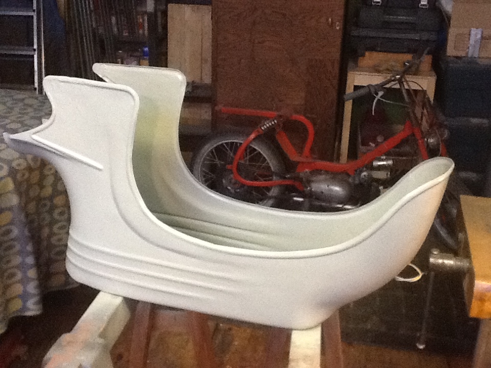

Tasapisi olen mopo korrastamisega tegelenud. Detailidele on krunt peale kantud (v.a. raam). Probleemseks detailiks on olnud tagumine porilaud, mida ikkagi tahaksin kondliks kutsuda (?), sest porilaud on tal selle katte all veel eraldi. Rattaga külili käimisel saavad selle küljed kergesti kannatada. Eriti väsinud olekuga on nendel jalatugede ümbrus, nii oli ka minu enda kunagisel sõidukil. Peale selle kinnitub suur detail raami külge vähestest kohtadest ja vibratsioonist tekivad servadesse väsimuspraod. Kui keevitamisega said nii praod kui ka liigsed augud likvideeritud, siis pleki rihtimisega ma rahule ei jäänud ja valisin pahtliga tasandamise tee. Viimistlus pole veel lõppenud.

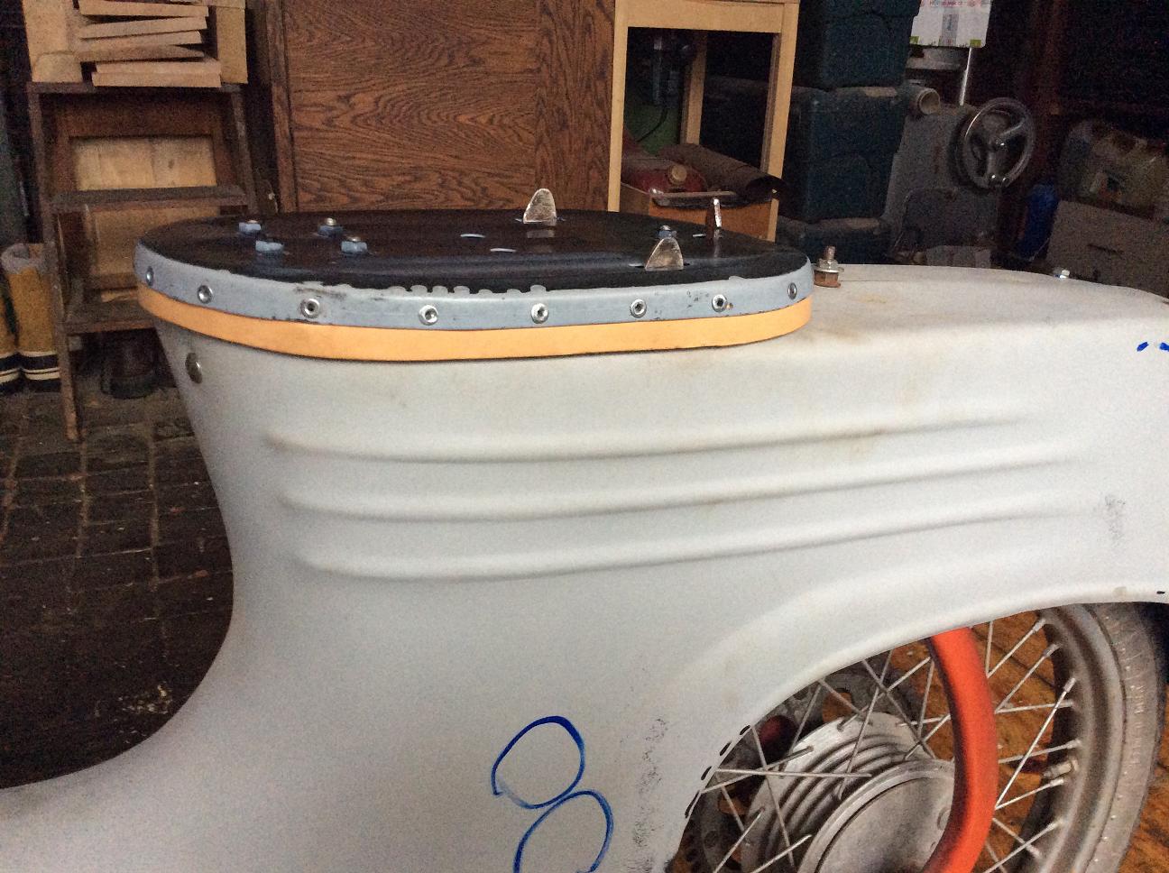

Eraldi probleemiks on sadula kinnitus, mis oli katkine. Juhtus aga nii, et uue sadula konstruktsioon ei võimalda ulatumist katteplekini. Otsustasin telllida uue istmeraami. Hea oleks aeg-ajalt mõne teise ratta pealt mõõte kontrollida, kuid üks selline on kuskil talvekorteris.

Kuigi kevadel saivad detailid taastatud ja krunditud, siis siiani on lahendamata istme kinnitus ja iste ise. Rattale oli aretatud külge mingi omaloominguline sadul ja rikutud algsed kinnitused. Sain küll tellitud kaasaegse istme replika ja ka kinnitused, kuid iste ei sobitunud alusega kokku, suur pilu jäi vahele. Tellisin istmele originaalsele sarnase aluspleki, kuid ikka ei istunud kokku. Olin küll ise umbes 50 aastat tagasi enda sadulal nahka vahetanud, kuid üksikasjad ei meenu enam. Nii käisingi paari tuttava mopot vaatamas ja asi sai selgeks. Nimelt on originaalis sadularaami külge needitud paksust nahast pikendusrihm. Sadulakate ōmmeldakse kinni läbi selle rihma. Selge pilt. Rihm ja needid ootavadki juba.

Tänud kaasamõtlejale Tõnn. Pean siiski ütlema, et tema viidatud sadul ongi mul olemas, aga lai pilu jääb vahele ja ka sadulaalusplekk on originaalist erinev.  Panen paar pilti, kus on näha serva needitud nahkrihm ja läbiõmmeldud polstriserv.

Sadula osas jagan praktilist kogemust. Tõnni pilt on kõige odavam replika, millel nii alusplaat, kui kattenahk on originaalist märkimisväärselt erinev. Selle ersatsi ohvriks langesin ka ise samasugust ratast taastades. Lõpuks sai siiski valmis rattal kasutatud koopia kattenahka ning alusporolooni, kuid originaalset alusplaati. Suurimad erinevused seisnevad selles, et sellisel koopial on sadula alumisse äärde õmmeldud lisariba ning neetide asemel kinnitatud nahk sadularaami külge klambritega.
Siin näidiseks pildid, kuidas näeb välja originaalse raamiga, aga koopianahaga sadul.
Veidi surfates õnnestus leida pakkumised sadulale, mis on originaaliga oluliselt sarnasem. Julgeksin isegi öelda, et pildi järgi isegi originaaliga äravahetamiseni sarnane.

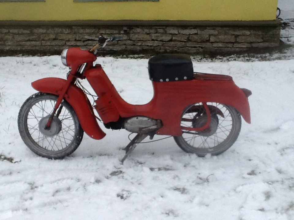

Täna tõin laenuks ühe originaalina säilinud mopo, mille järgi saaksin rahuldavalt taastada enda oma.

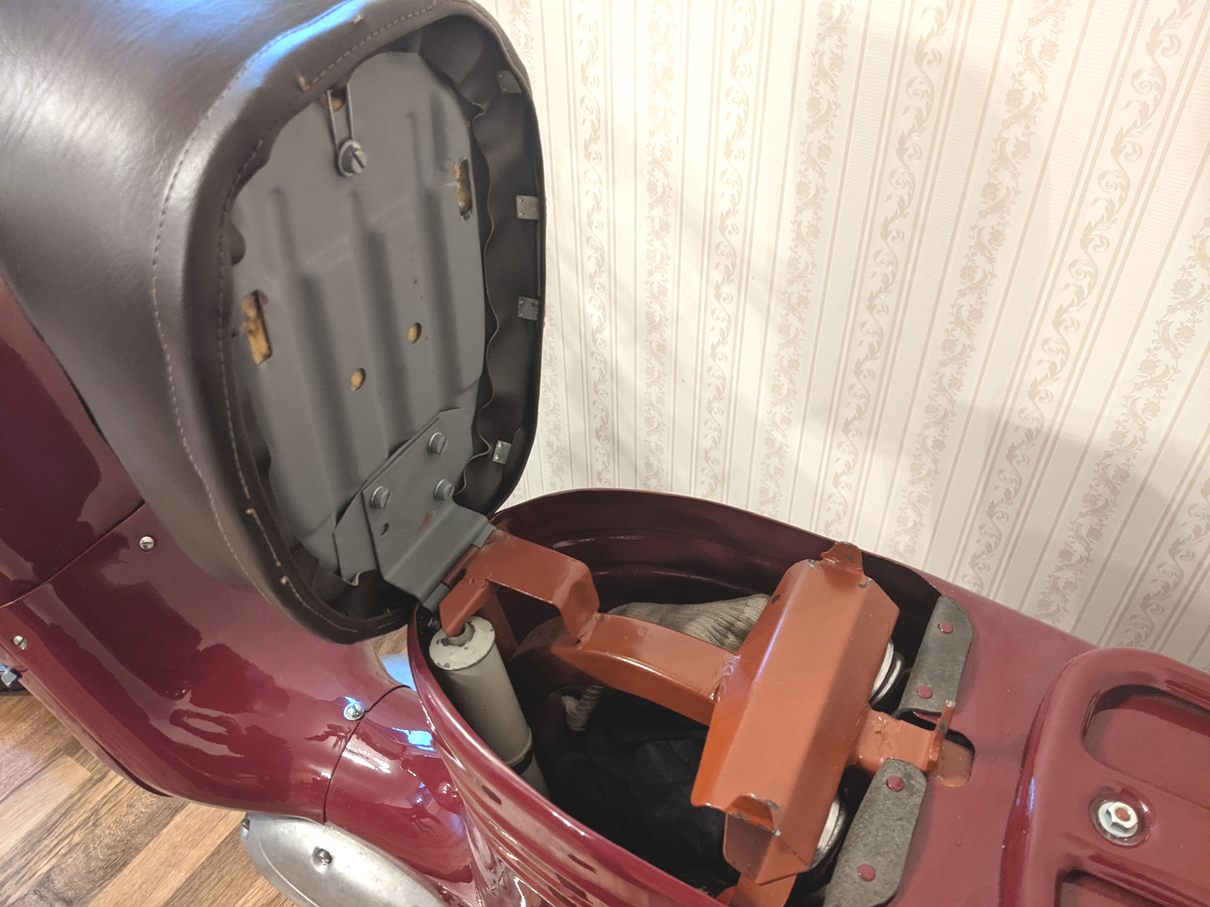

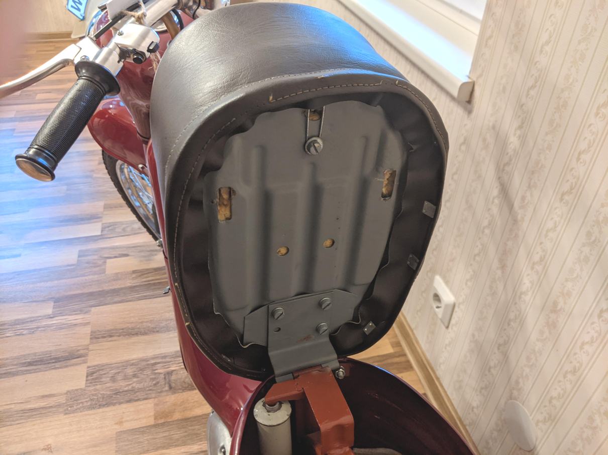

Uued jõulud on ukse ees, kuid uhkustada pole nagu millegagi. Õnneks sain tööga kännu tagant lahti ja endale rahuldavalt sadula paika. Sellest tulenevalt lammutasin kohe ratta laiali ja asusin raami ja esiharki puhastama roostest ja tarbetust värvikihist.
Paar pilti istmepõhjast.
(20-11-2021, 15:22 PM)MTJ juhataja Kirjutas:  Täna tõin laenuks ühe originaalina säilinud mopo, mille järgi saaksin rahuldavalt taastada enda oma.
Selle näidiseks võetud ratta omanik on tore mees ning andnud võimaluse ka teistele taastajatele originaalsena säilinud sõidukist eeskuju võtta. Just seetõttu ei olegi vaja iga masinat restaureerida või musta numbri alla panna. Taastatud masinaid saab alati teha ning taastamist vajavaid masinaid ikka leiab. Aga tehase originaalis, kuigi teatud kahjustustega, sõidukeid rohkem juurde ei tule. Taastatud rataste malliks võtmine tähendabki seda, et järgmine on samasuguste erisustega tehase tööst nagu eelmine meister tegi. Edu

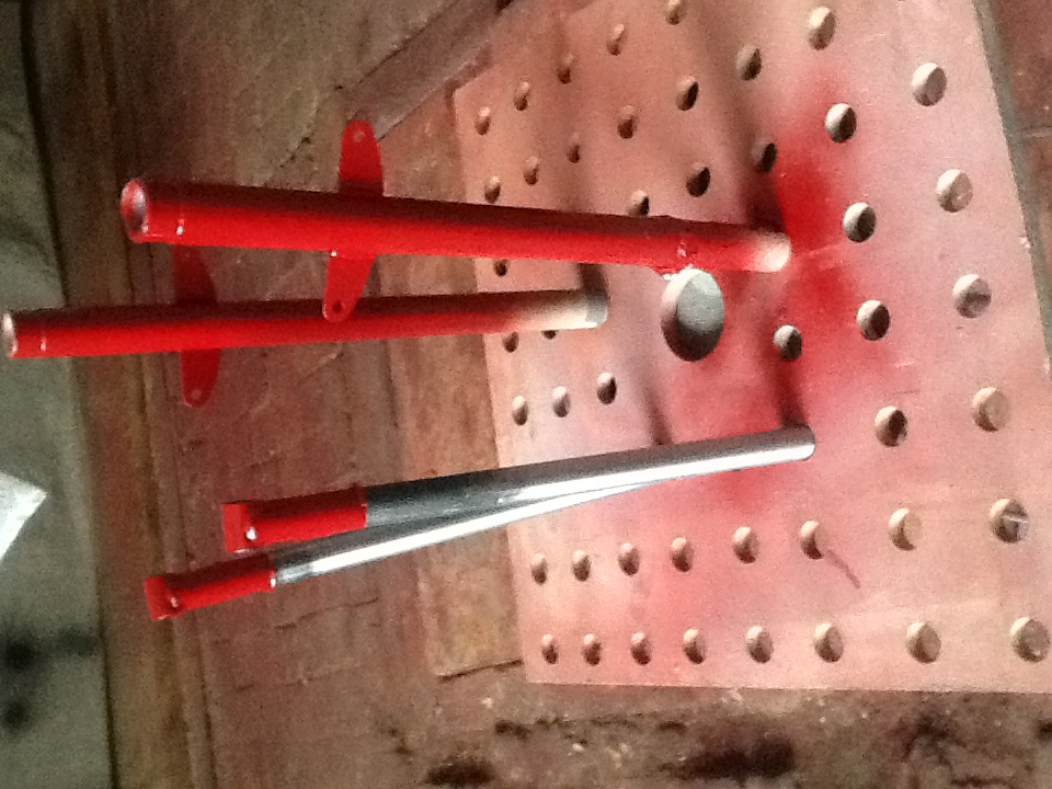

Siis kui olin lahti võtnud esihargi, selgus , et sellega on korralikult puusse pandud ja torud kõverad. Sõidetud oli lausa ilma puksideta, sest muidu ei saadud neid liikuma. Nii tuligi tellida ka uus esihark.
