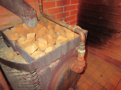

Minu oksendus pooleteist tolli pealt kolmveerandi peale. Paak on 100l lae all. Kui saun kuum, siis on ka paak kuum. Ei ole vaja jämedaid torusid. Cool
[Pilt: IMG_6037.JPG]
Toimib nii kolmveerandi kui ka pooleteise tollise toruga see vee kuumutamine. Lihtsalt isetsirkuleeriva süsteemi puhul on poolteist tolli parem kuna vesi hakkab alguses kohe paremini liikuma vee soojenedes ja tsirkulatsioon on kiirem.  Lõppkokkuvõttes saame madalama temperatuuri juures rohkem sooja vett üles paaki saata. Ja sama on täisnurkadega. Mida rohkem täisnurki seda suuremat kuuma peab andma, et vesi tsirkuleeriks. Talve jooksul hoiab mõne sületäie puid kokku sirge ja jämedama toruga.
Umbes sellise jutu lasi mulle tuttav katlamees kes mul on mõne torutöö teinud.
