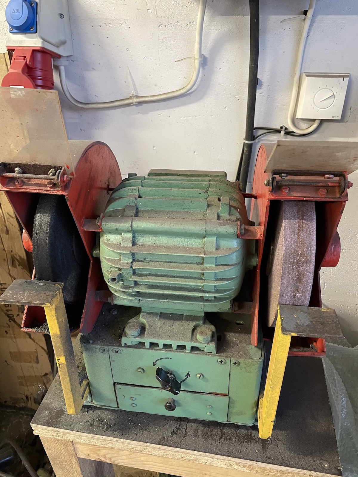

Saladus pole, aga eks kõigil ole omad töövõtted. Keegi otseselt õpetanud pole, aga lihvimiseks on kasutusel treipink, lintlihvija, reklakas, otslihvija ja käi (viltkettaga).
Alustuseks tuleb kroom maha võtta - seda oleme lasknud teha Voltas. Peale seda lihvida algul jämedama lihvpaberiga, hiljem peenemaga (P80-P800) ja kui detailid on kehvas seisus ning poorid väga sügavad, siis tuleb need hõbejoodisega täis joota. Peale jootmist jälle lihvida.
Kui detail on niimoodi ära lihvitud, et ühtegi poori näha pole, siis alustan poleerimisega. Selleks kasutan treipingis olevat kaltsuketast ja käia viltketast.

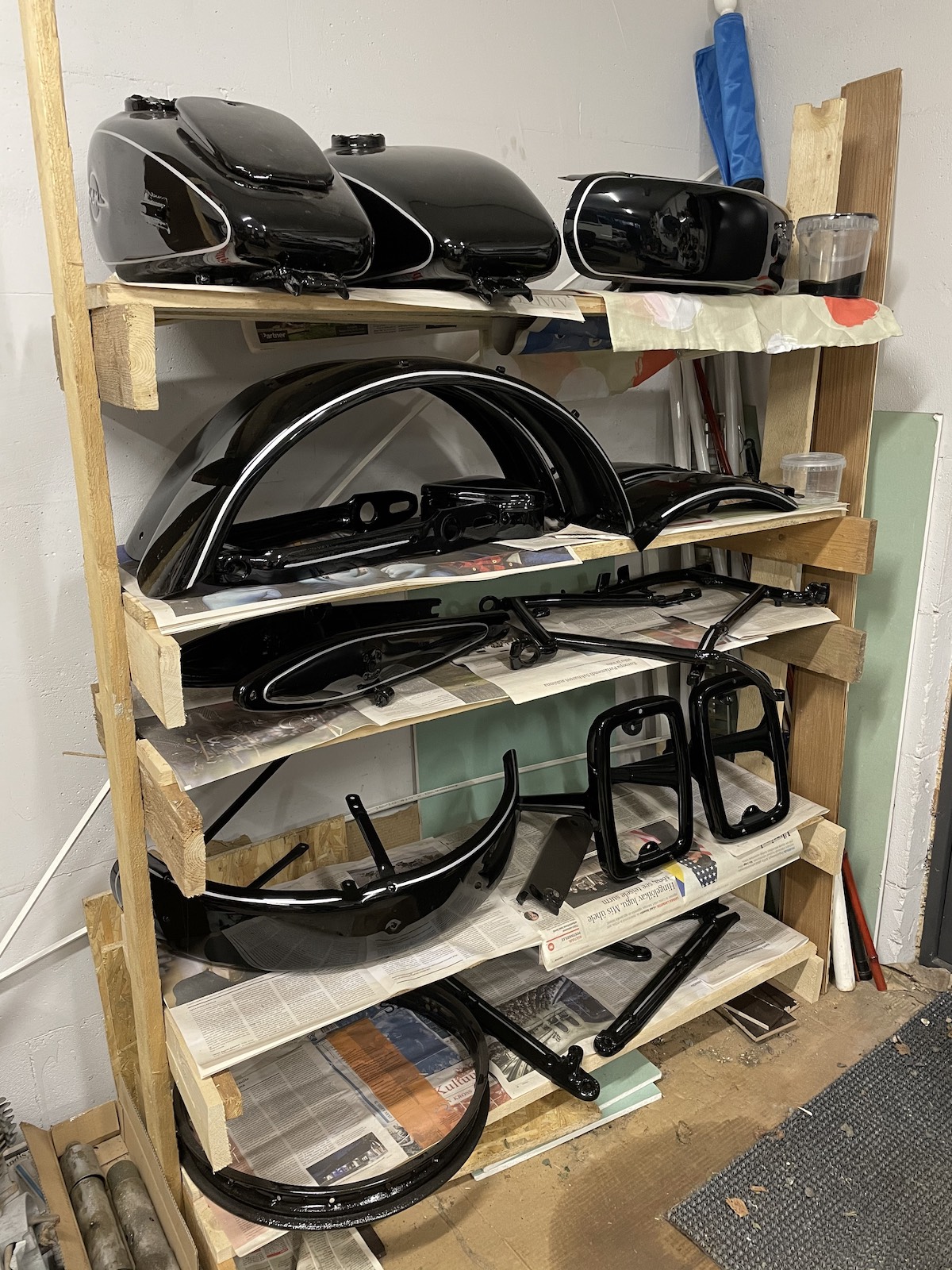

Eks see nii tõesti ole, et üle taastada ka ei tohi.
Täna tulid jupid värvimisest ning triipe vajavad osad viisime Uko juurde triibutamisse. Transport:
Kui hästi läheb, saab järgmisel nädalavahetusel hakata tasapisi rattaid kokku panema. Ehk siis tulemas on kõige põnevam etapp  Rolleyes .

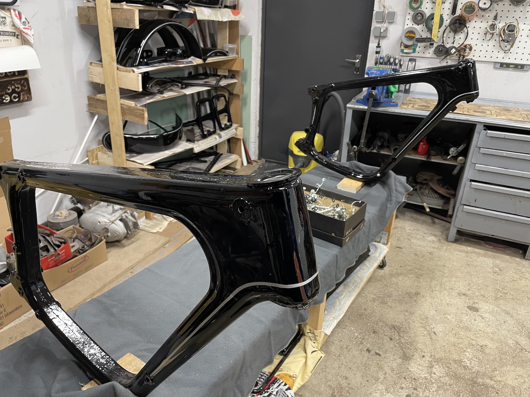

#26
Oh seda imet, Uko tegi triibud 1 päevaga ära, niiet... siin on tulemus  Big Grin

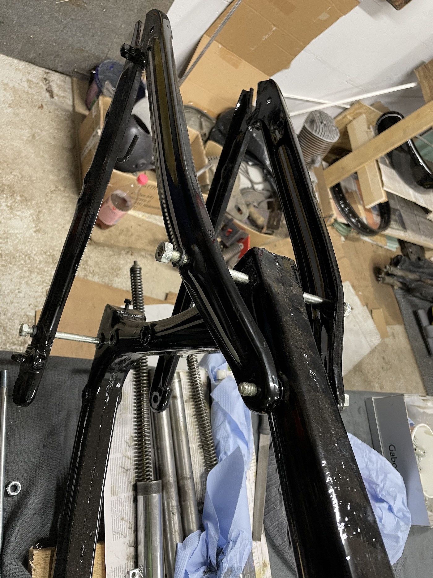

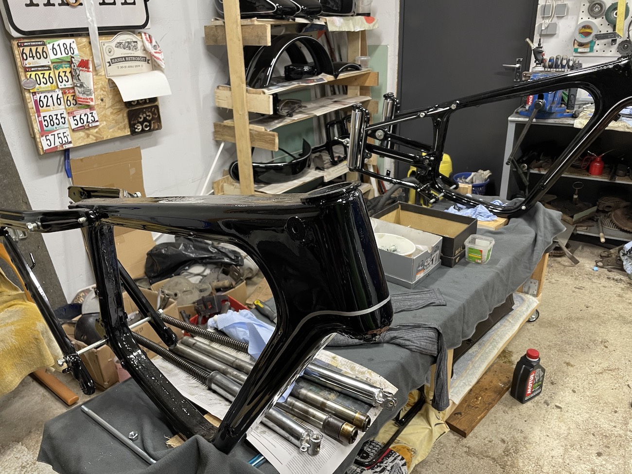

Väga pole olnud aega tsiklitega tegeleda, aga natukene ikka.
Komplekteeritud said 49 tagaamordid ning hetkel käib juppide asetamine omale kohale. Kinni veel midagi keeranud pole, kuna on selgunud, et tsinkimisest pole kõik sinna saadetud asjad tagasi tulnud  Sad
Järgmisel korral teen pilte igast detailist ja loen üle enne kui töö vastu võtan, krt. Õnneks on kadumaläinud jupid olemas ja tuleb uus katse tsinkimisega, aga seda alles siis, kui on selge, mis üldse veel puudu on.

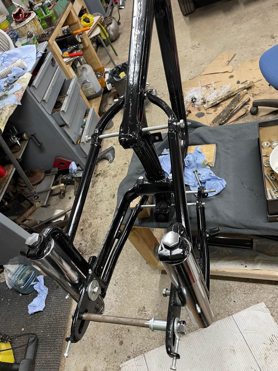

Tasapisi käib IZ49 komplekteerimine, kuid tekkis küsimus, kas lenksu kinnitusmutrid peavad olema kroomitud või tsingitud?
Hetkel on tsingitud, aga hakkasin kahtlema. Oskab keegi aidata?
