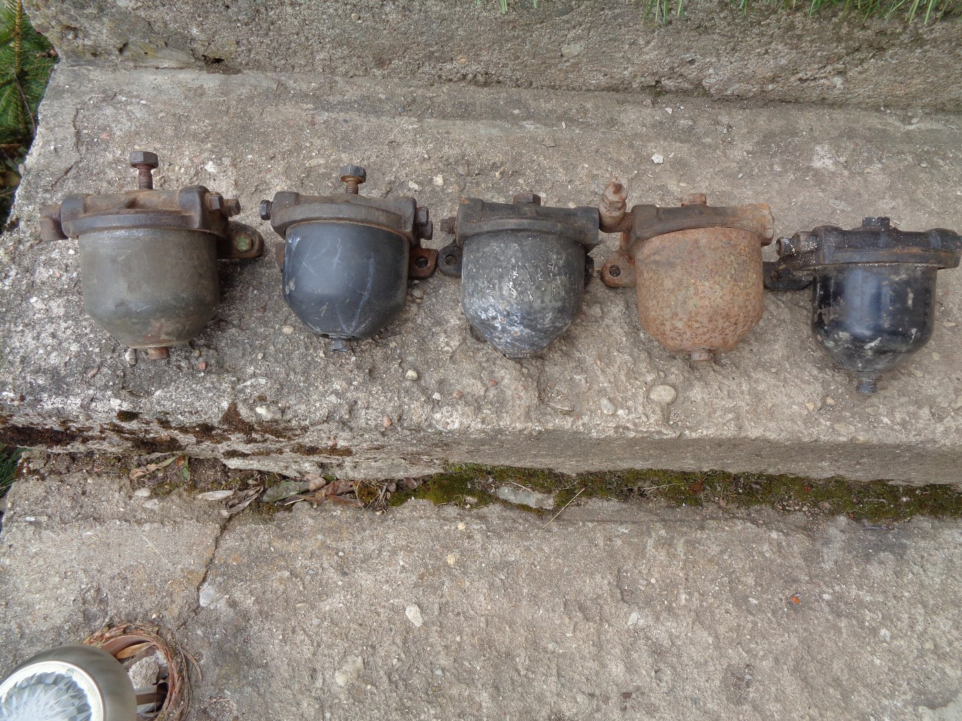

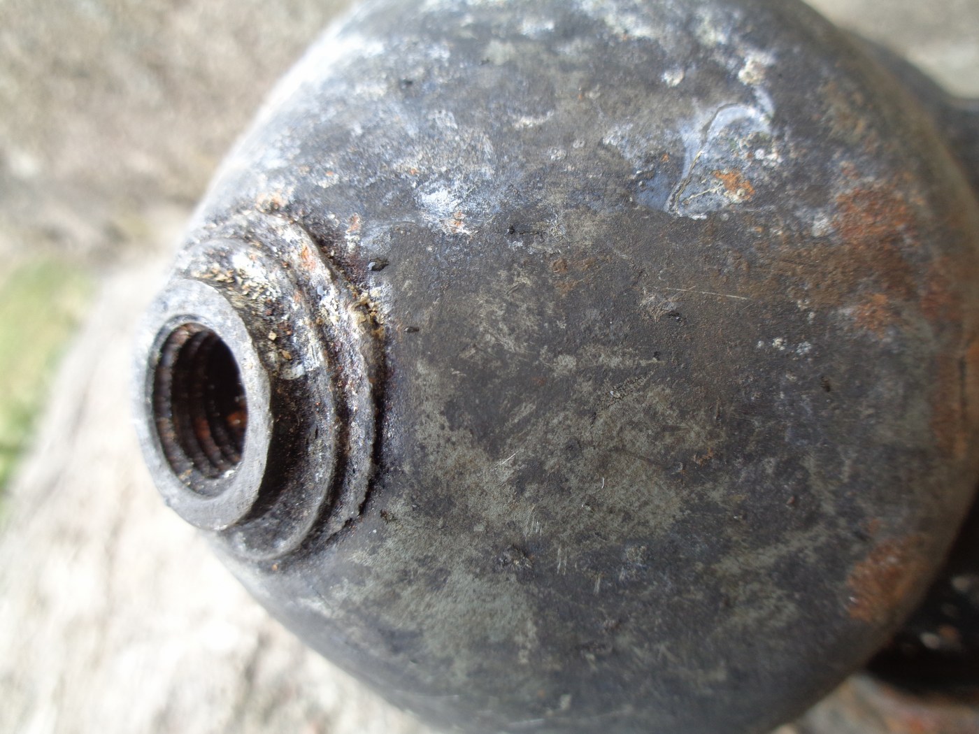

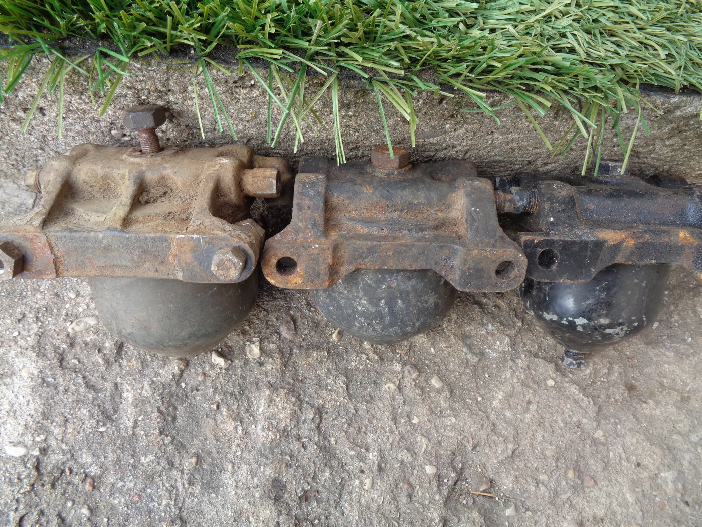

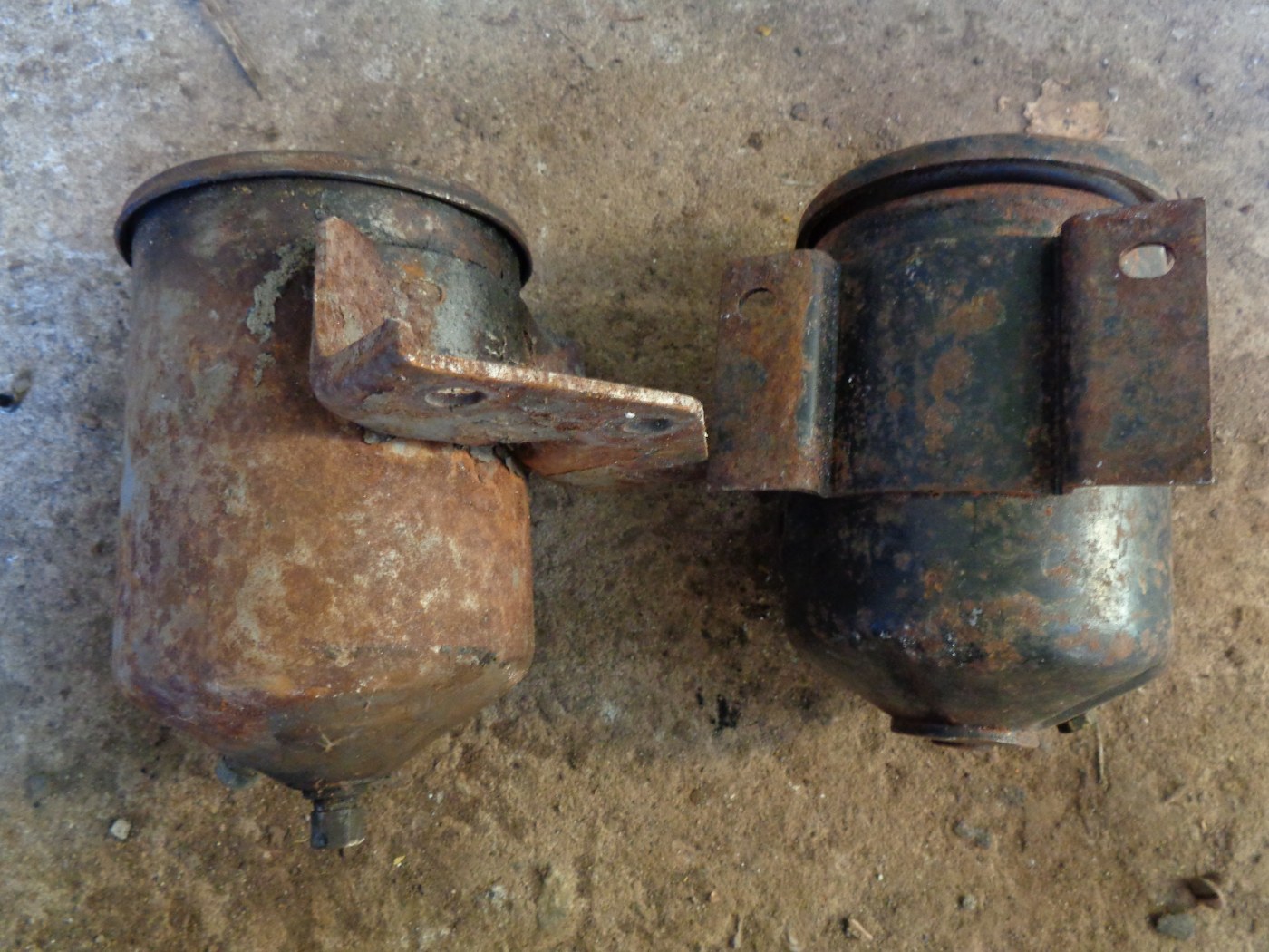

Mõttes mõlgub tekitada mingisugune ülevaade "Molotovide" erisusest, kuid osaliselt on tunne, et siia väga palju vastuseid ei järgne... ja vahest pole sel siis mõtet. Aga proovime õnne alustuseks sellise küsimusega, et mis vahe on bensiinifiltril/settepotil nimetatud autodel?
1970.a kataloog annab koodiks 51-1105009
1949.a kataloog aga 51-1105010
Tundub, et erinevad detailid on settepoti nn kaas ja pott ise koos filtrielemendiga. Mis nende erinevused aga päriselt on?

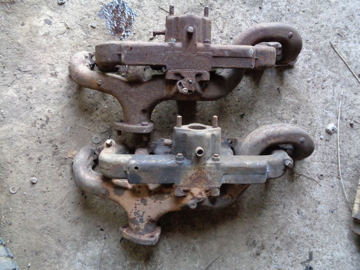

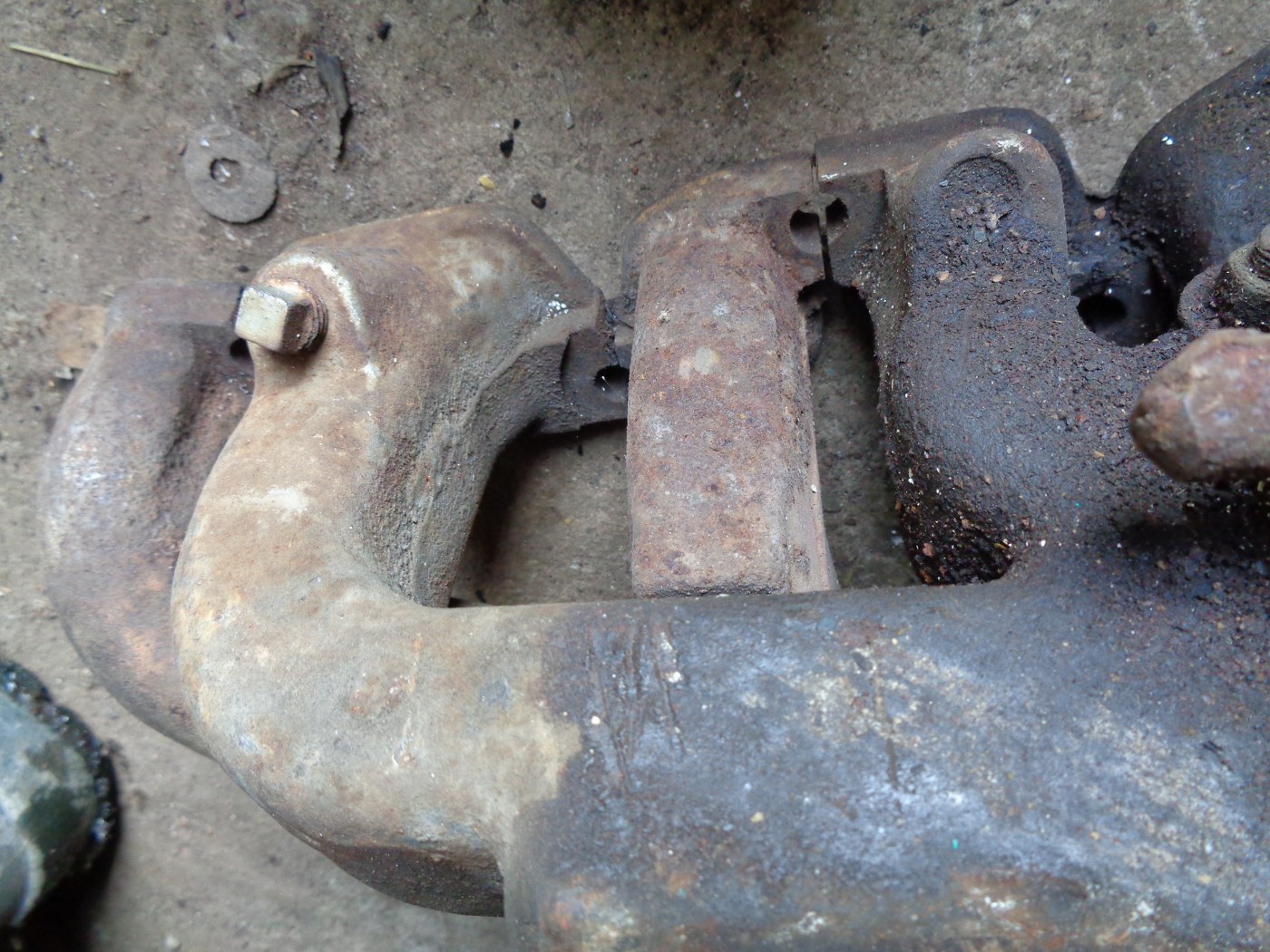

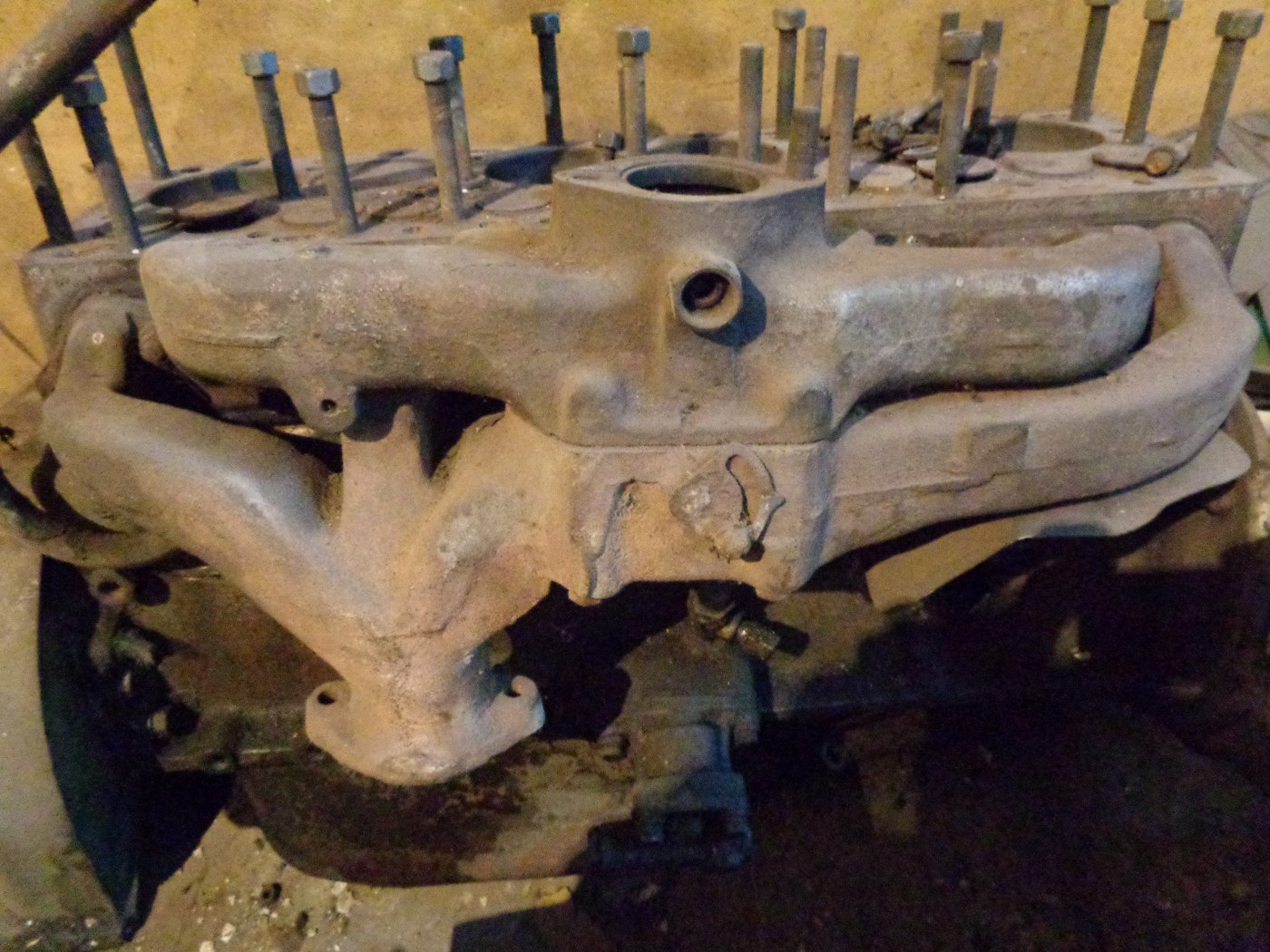

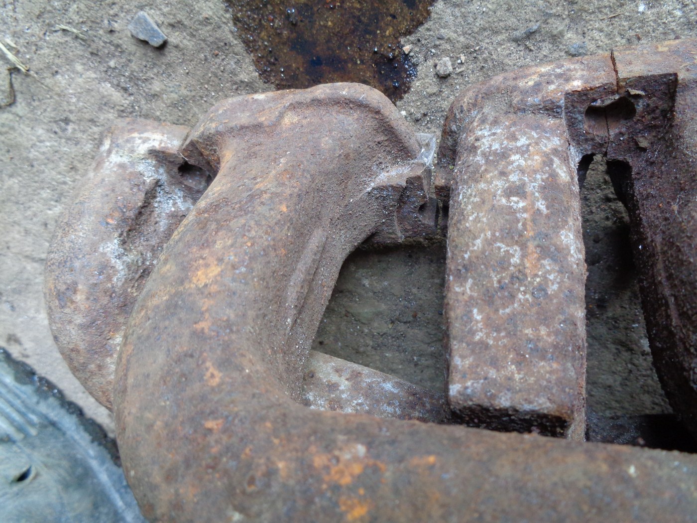

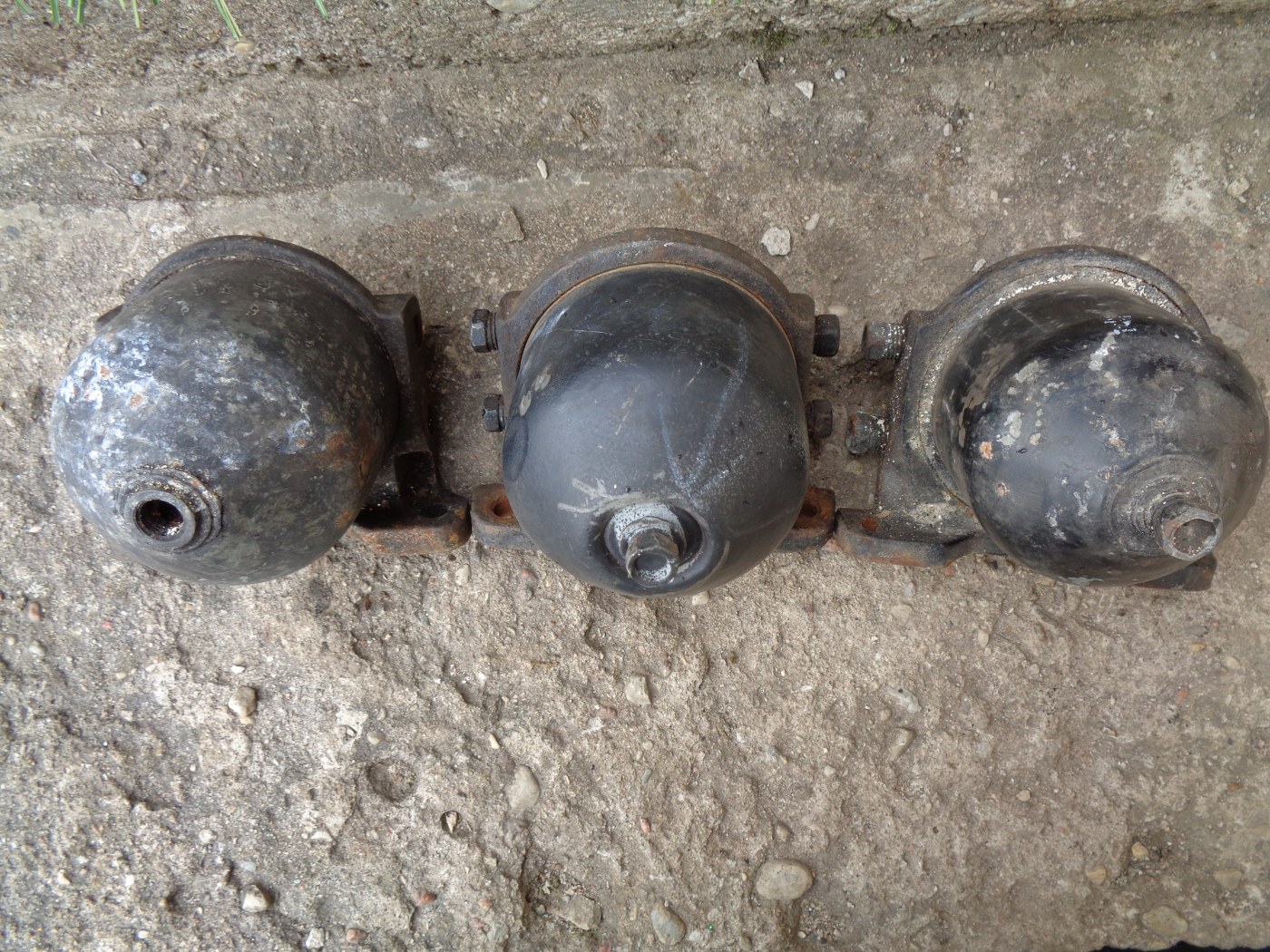

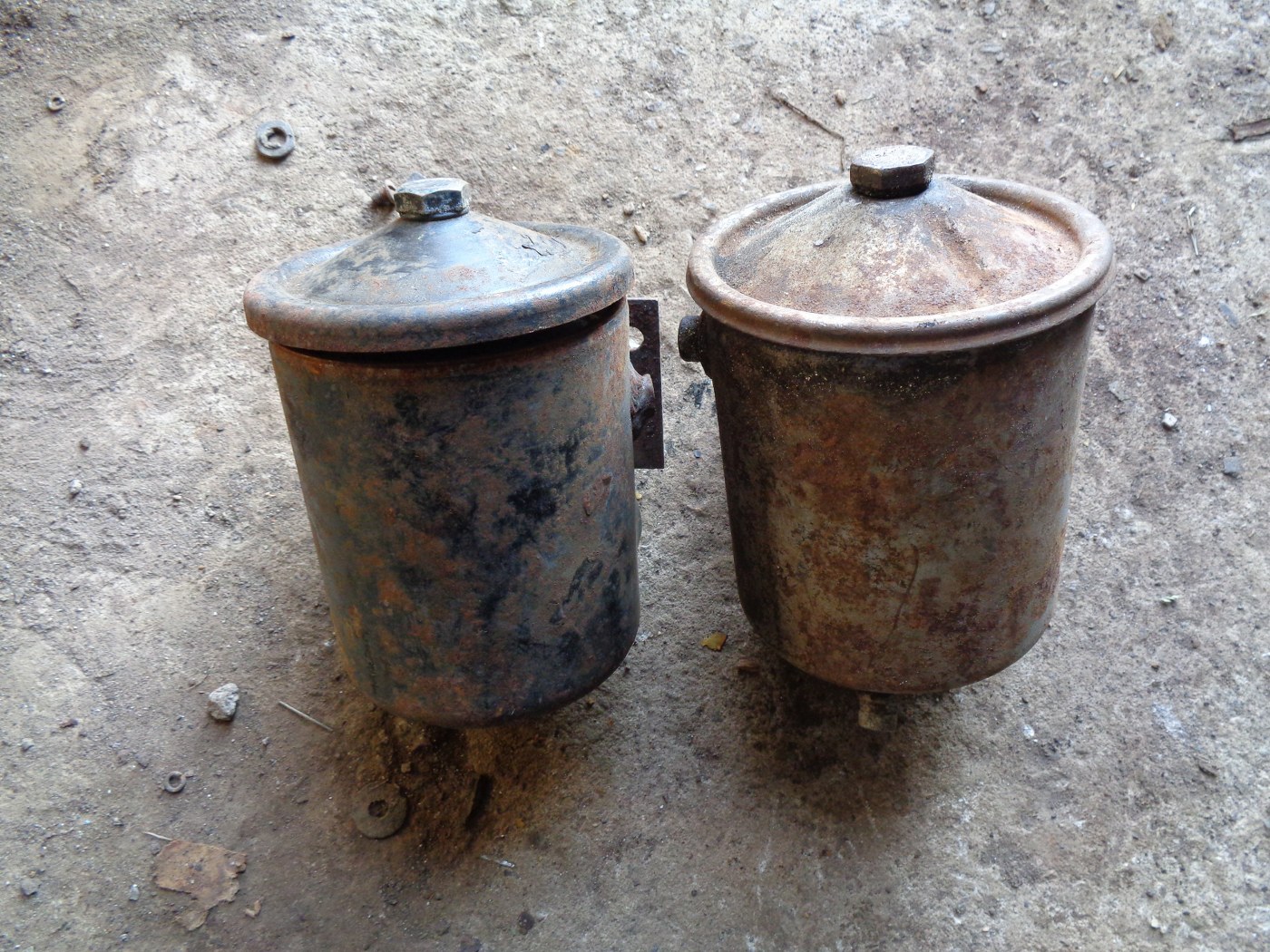

Mul on ülemise versiooni kollektor. Mootoriplokki ennast pole kahjuks enam alles, oli nõukogude aegsed viimases remontmõõdus ning läbi. Hülssida seda see aeg keegi ei näinud mõtet.

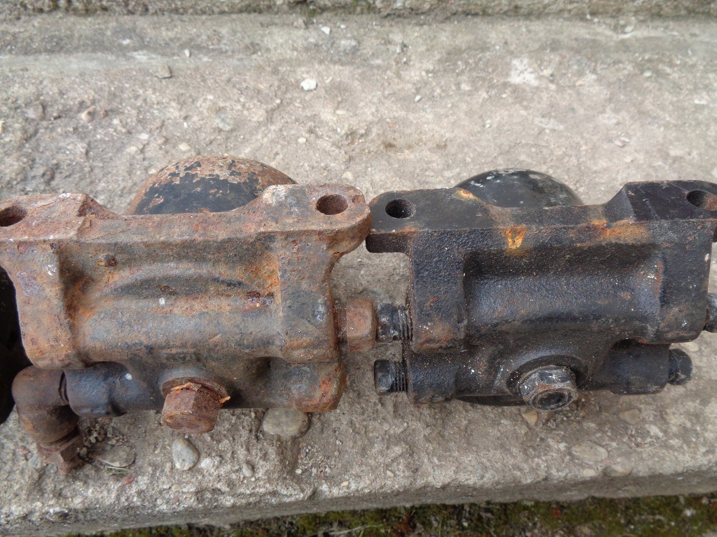

Õli peenfiltrit aga on ka sellist, mis nelja poldiga kinnitub vahetüki külge, mis läheb kaane külge omakorda kahega?

Kahjuks ei ole omal ka õnnestunud ühtegi tolleaegset mootorit näha ega leida. Olemas on igasuguseid lisaseadmeid mootori külge, aga mitte plokki.
Õlifiltri kinnitusi võis ka olla erinevaid, kahjuks omal täpsem info puudub.

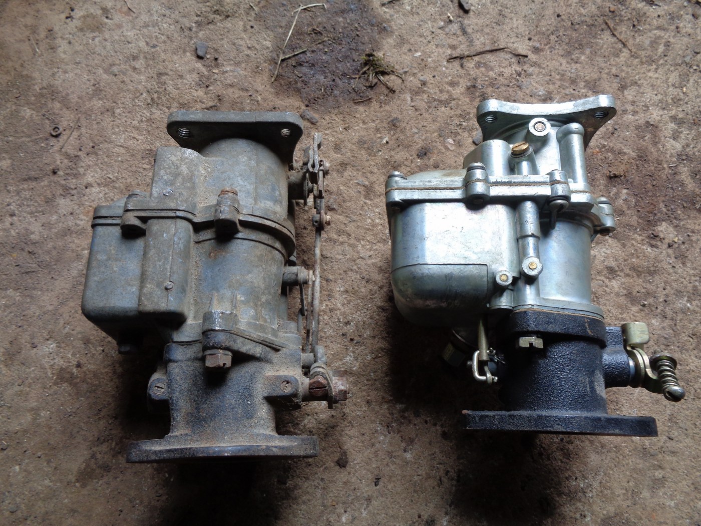

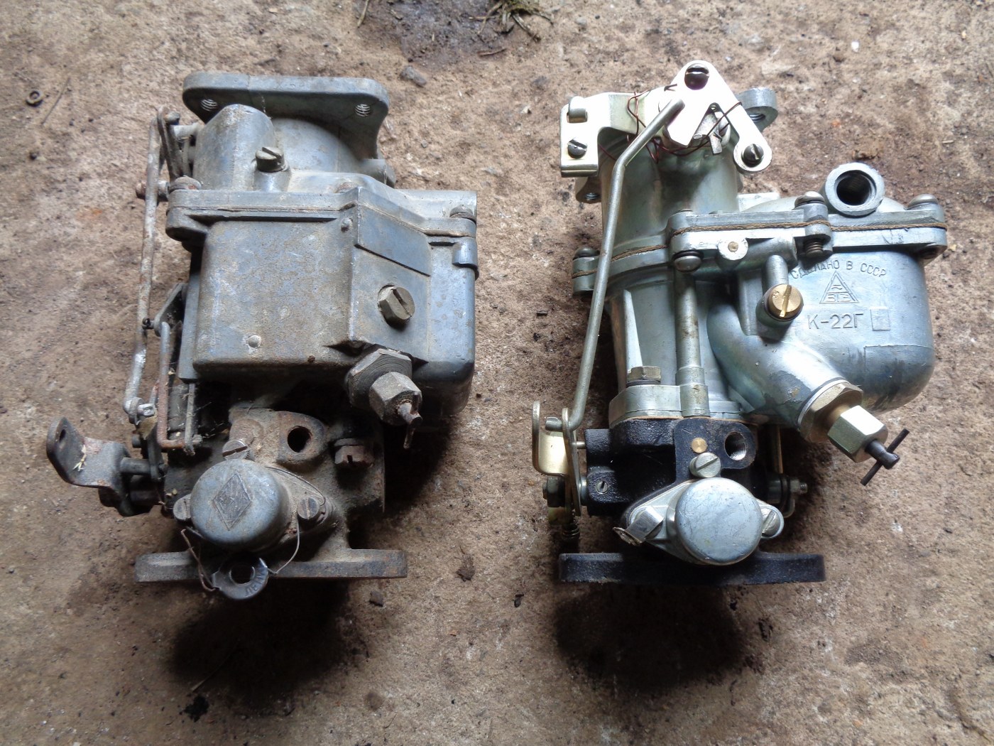

Karburaatori mudeli vahetus toimus vist 1950.a?
Postitused: 597
Teemad: 191
Liitus: Jan 2006
19
Veel korraks tagasi siis karburaatorite juurde.Kogu kirjandust läbi uurides kujunes selline pilt:tootmise algusest kuni 1948 aasta alguseni paigaldati
K-49 karguraatoreid, sealt edasi K-49A. Kusjuures K-49A oli kahes variandis - reguleernõelaga ja ilma. Alates 1950 a hakati paigaldama K-22G mudelit.
Enam-vähem selgus majas, kui kirjandus ka tegelikkusele vastab.
