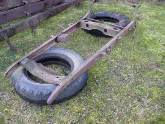

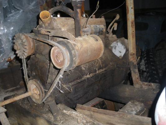

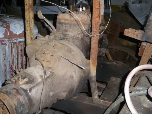

Kuna ksf. Taavi MM projekti raames tuli juba välja minu soov ka ühe Gaz A-ga maha saada. Põhjus üsna proosaline. Kuna mul on olemas või pere peale kõik Gaz-i mudelid või vähemalt nende haruldased erimid (Gaz M1V8, Gaz 11-73, Gaz 20g Pobeda, Gaz 12 ZIM, Gaz 12 ZIM Faeton, Gaz 21E automaat, Gaz 23B,Gaz 13 Chaika, Gaz 14 Chaika, Gaz 2424 ja Gaz 31013). Peale ZIM Faetoni on kõik teised mudelid Eestimaal ringi vuranud. Pärast Eesti iseseisvumist toodetud Gaz mudelid mind ei huvita, sest see pole enam meie ajalugu. Suure tõuke andis mulle, ei mäleta enam kust, loetud artikkel, kus olid kirjas Esimese Eesti Vabariigi aegses registris olnud sõidukid. Ja seal imede ime oli vist 1938 a. seisuga ka õige mitu Gaz A-d. No millest siis alustada. Tasahilju kuulasin maad ja juppe hakkas kogunema. Ksf. Sidorovi käest sain raami, mootori koos käigukastiga, esisilla täiskomplekse, koos vedru ja roolihoovastikuga, esi poritiivad ja külje pleki.

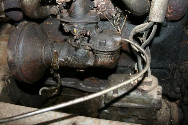

Viimasel kahel pildil olev mootor osutus siiski Emka mootoriks koos Emka käigukastiga. Aga sellel lool ka õnnelik lõpp. Ukraina metallimagnaat Igor kogub ka oma M1 restaureerimiseks juppe ja tal puudus just mootor ja käigukast. Aga tal oli originaalne kas siis Gaz A või AA juba remonditud mootor. Niisiis tegime vahetust. Tegelikult füüsiliselt vahetus pole veel toimunud, aga ta tuleb Veebruari keskel mulle külla ja siis võtab mootori kaasa ja viib minu oma remonti. Peale mootori lubas mulle veel jooksu GAZ A velgesid. Nüüd siis puudu veel Gaz A käigukast. Mis siis erinevust GAZ A /AA mootoril GAZ M1 mootorist. Kõige suurem erinevus on bensiinipumba ja selle avause puudumine GAZ A mootoril, kuna bents jookseb peale vaba vooluga. Üks okas ka muidu selle hea asja juures. Igori mootorile on paigaldatud Ameerikast tellitud ploki kaan. ksf. Taavi püüab mind selles asjas aidata. Ta teab kedagi, kellel on see olemas, aga nagu meie maal kombeks. Ennem ta mädanegu seal mullahunnikus, kus ta mingi kaltsu all vedelevat, kui ära annab. Tegelikult Peamine põhjus, miks see postitus sai üles pandud, et kaasfoorumlased saaks GAZ A pilte siia üles panna ja mitte risustada Taavi MM projekti käsitlust. Iga pilt, kust leiab mingigi detaili, aitab asjale kaasa. Aga algus oli selline.

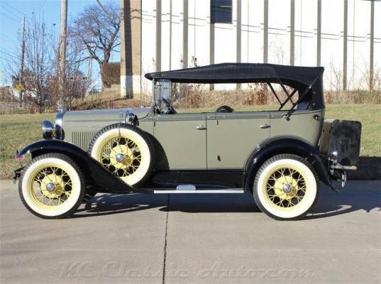

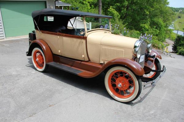

 Panen siia kaks pilti esimene on Faeton 1928 a ja teine Faeton pärast okt. 1930. Pärast seda kirjutan erinevustest

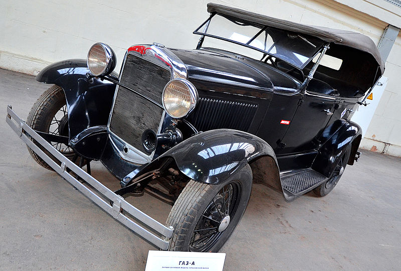

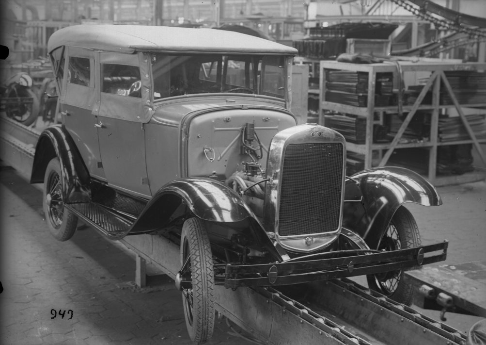

Lisaks panen siia pildi ühes Venemaa muuseumis redutavast Gaz A-st. Kui originaalne ta on, raske hinnata aga mingi pildi siiski annab.

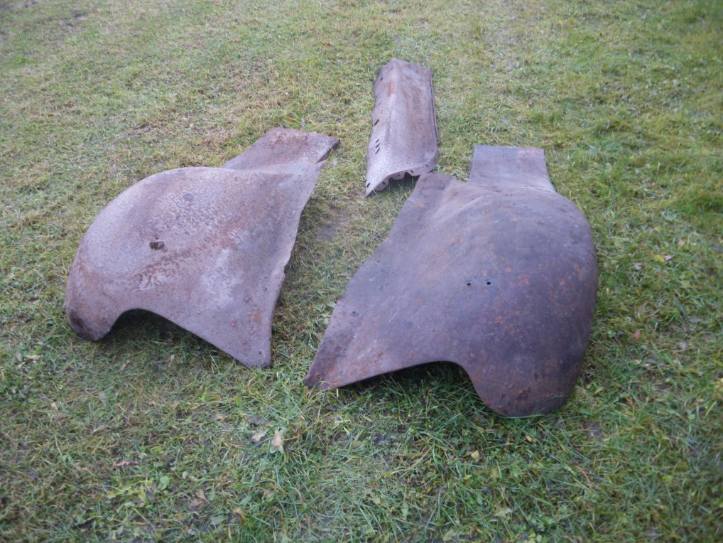

Niisiis erinevused, Esiteks 28 a mudelil oli uksi võimalik avada ainult seest poolt. Väljast puudusid lingid. 28 a. veljed olid 21 tolli, hilisemad 19-st. Seoses sellega annab osade kataloog kõikide poritiibade, astmelaudade kapoti ja iluvõre koodid erinevad. Erinevad on ka kaitserauad. Venelased lasid käiku vanatüübilise tagavararatta kinnituse (paigaldus taga), kõigil 31a Ford Phaetonidel olen neid näinud küljel. Näidikute plokk on erinev ja muidugi ka näidikud. Peale selle Venelased ratsisid, jätsid ära radika ilu võre ja taga asetseva kirstu, või pagasniku. Samuti täiendavad tuled kapoti ülaosas.
28-29 ja 30-31 model A on suht erinevad pillid. Gaz tehti 30-31 pealt. Aga kuna ameerikas tuli suur depressioon siis tehti neid neil aastail vähe. Aga aga. Oli ka Gaz(Naz?) Mis oli 28-29 Fordi pealt. Ma leidsin metsast sellele torpeedo isegi. 30-31 omast erinev...

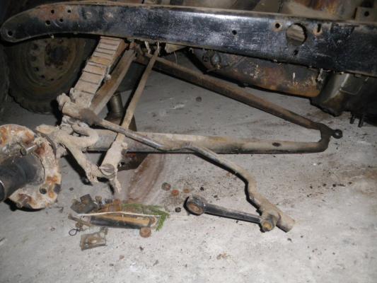

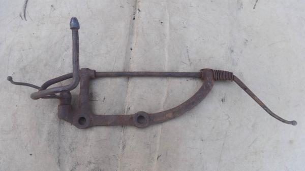

Praegu tegelen tasapisi osade hankimisega. Seni on õnnestunud leida Ukrainast tagasild, mis pole veel õnnestunud ära tuua ja sellega on veel ka aega. Kusagilt jäi näppu Gaz A gaasi pedaali hoovastik.

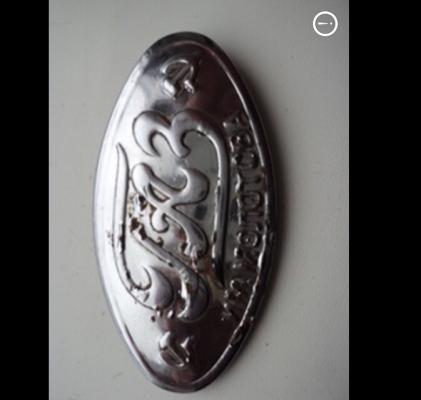

Originaalne Gaz embleem, mille saatsin juba Kiievi juveelitehasesse restaureerimisele.

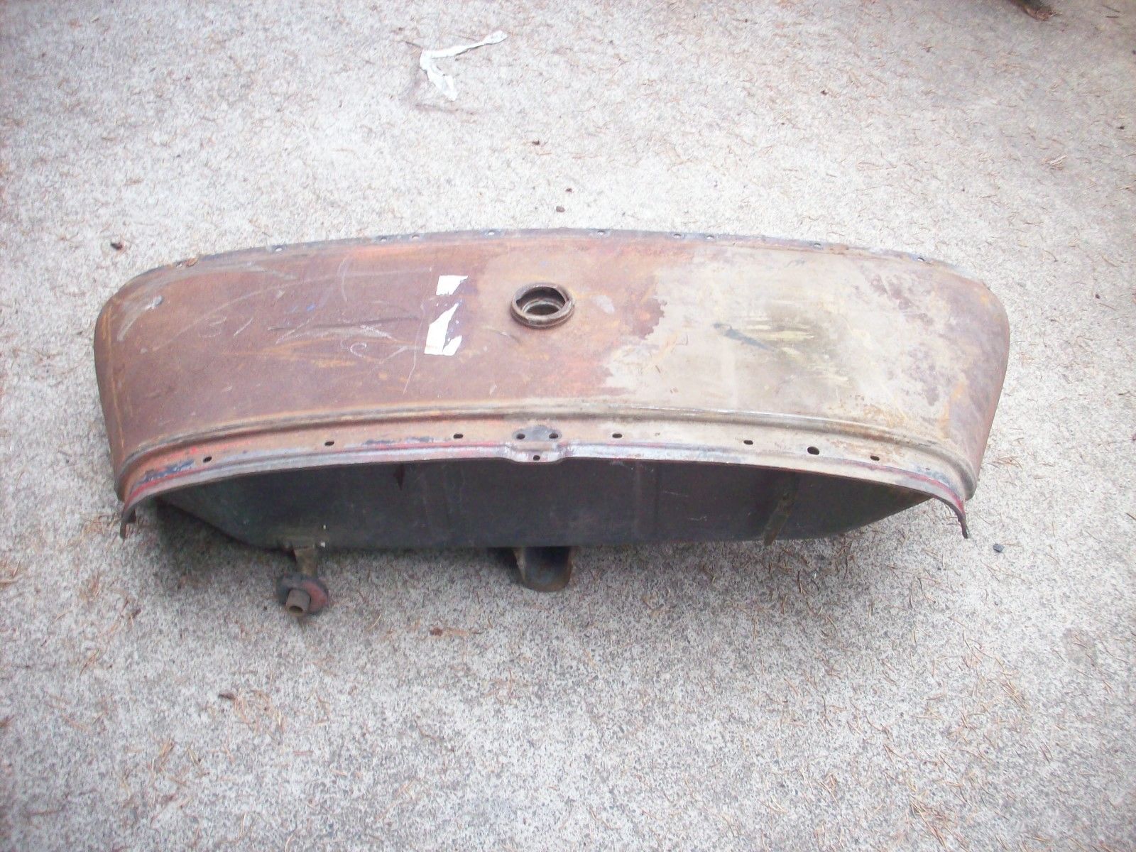

Täiest korralik A paak.

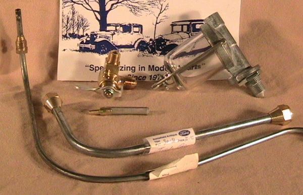

Koos Ford A 1930 a karbussiga tõin Ameerikast ka kogu toitesüsteemi, sest need osad tarniti 100% Ameerikast.

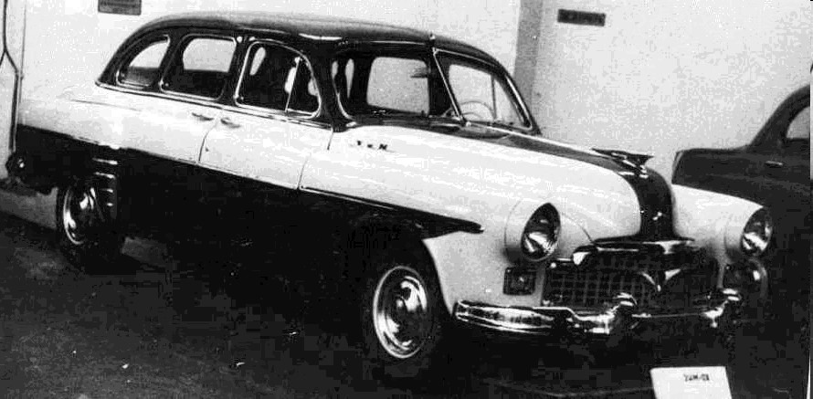

No nagu kiuste ei leia selle Tšaika ja ZIM-i hübriidi pilti praegu kuidagi üles, äkki mõnel AKF!-l on parem mälu ja oskab aidata? Aga selgelt on meeles, et masinal olid ZIM-i kapott ja esitiivad, edasi tuli juba Tšaika esiklaas, -uksed ja -tagaklaas, lõpuks taas ZIM-i tagaluuk ja -tiivad. Juures oli veel jutt, et mingi sõjatehase toodang. Palju neid muidugi tehti, on iseasi. Ilmselt rohkem kui üks, aga kas toodetud eksemplaride arv ka kahekohalise numbrini ulatus, ei tea. Sadadesse kohe kindlasti mitte. Armee oli tol ajal n.ö. riik riigis ja kui armee ütles Gorki autotehasele, et neil on vaja, ütleme, 10 Tšaika kere (või siis ka täiesti komplektset autot), siis kes ja kuidas saanuks neile öelda, et ei saa, ei anna?

Jess, üles leidsin!
[Pilt: i2132.jpg]
[Pilt: i2185.jpg]
ГАЗ-13/12 Чайка-ЗиМ
изготовитель
артикул
номер
ICV
ICV023
004 / 250
Забавный вариант, представлявший собой объединенные части машин ГАЗ-13 и "ЗИМа", получивший в народе название "ослобык". Причины его появления заключались в том, у партийно-советской номенклатуры существовал строгий "табель о рангах". И если по должности чиновнику был положен ЗИМ, то ездить на "Чайке" было очень неосмотрительно. Но хотелось!
Выход нашли смекалистые военные - на одном из военных заводов по заказу генералитета была изготовлена партия "Чаек" с кузовным железом от ЗИМов. Машина совмещала комфорт и динамику представительской машины и внешний демократизм автомобиля руководителей среднего звена. Точное количество таких автомобилей неизвестно.
Et siis mitte "osljonok" vaid tegelikult "ослобык"... Toungue

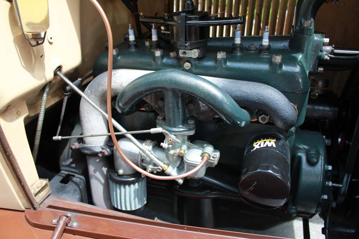

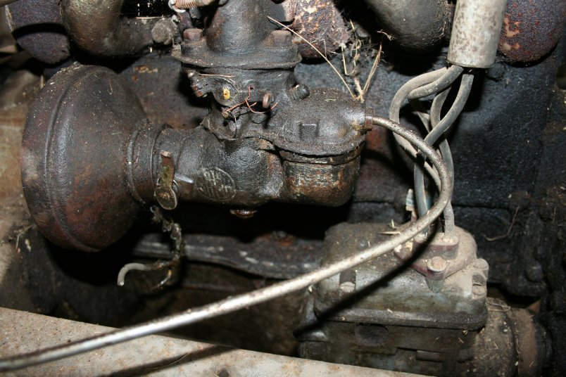

Veel siis natuke GAZ A ja Ford Model A erinevustest. Kõige kummalisem on see, et Forde toodeti ilma õhupuhastajateta. Kas tõesti siis kuskil Ameerikas tolmuseid teid ei olnud. See pidi küll mootoritele paraja põntsu andma. Allpool pilt, kuidas tänapäeval on see probleem lahendatud. Aga ühe Fordi fanaatiku jutu järgi, kellega Ameerikas jutule sain, pidi see küllalt ohtlik lahendus olema. Nimelt kui karbussi nõel ei pea, pidi see filter nagu käsn olema ja väga palju autosid olla maha põlenud. Seepärast soovitas ta mul alati bentsukraani pärast sõitu kinni keerata. Ise ta laadal neid komplekte müüs ja tegi oma kaubale antireklaami. Muidugi hind oli ka naeruväärne 5$. Jätsin ostmata, kuna GAZ A-l selline vidin puudus. Ka polnud Ford A, ega ka tema lapsukesel Gaz A-l õlifiltrit. Alloleval pildil on kellelgi õnnestunud ka selline asi külge aretada.
Venelased olid natuke targamad, vist see Karakumi suursõit õpetas miskit ja nad varustasid oma autod õhufiltritega. Taavil on see olemas ja loodan, et see potsatab kunagi minu mootori külge.
