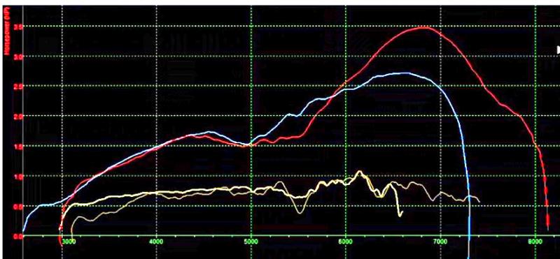

Algul oli 1-1,2 Hj. Lihvis sisse-väljalaset, sai pöörded 6,5k pealt 7,5k peale. Ehitas sumbuti, sai 2,5 Hj. Avardas sisse-väljalaset mingi 130 ja 180 kraadi peale, karbussi ühendust ja kohendas nõela, sai 3,5 hobust.
Tegin pildi heledamaks.
Ma pakun meil Open klassi pillid käisid üle 10Krpm kindlasti. Ok seal oli ka sisselase hoopis teine, minu omal oli näiteks 23mm Tillotson läbi reed valve.
Magus ala hakkas kusagilt sealt pihta, kus tollel lätlasel juba mäng läbi sai. 55-se ketirattaga oli veel kõige parem minek - ka kiirust oli rohkem kui väiksema ketirattaga...
