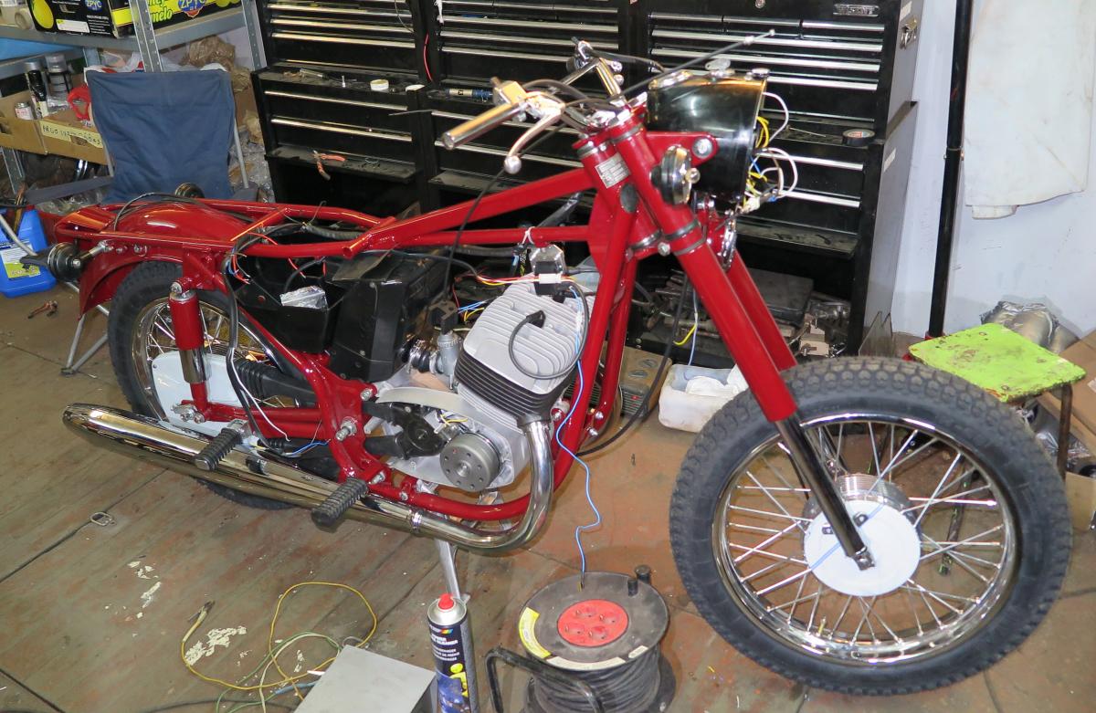

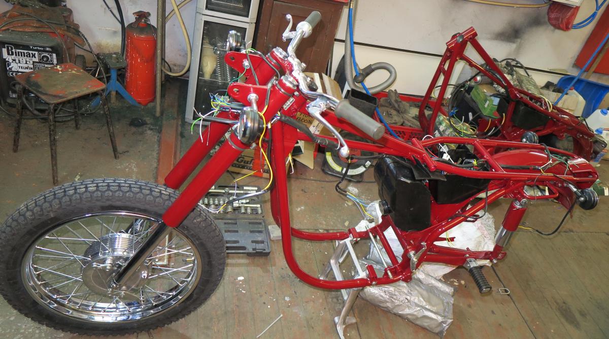

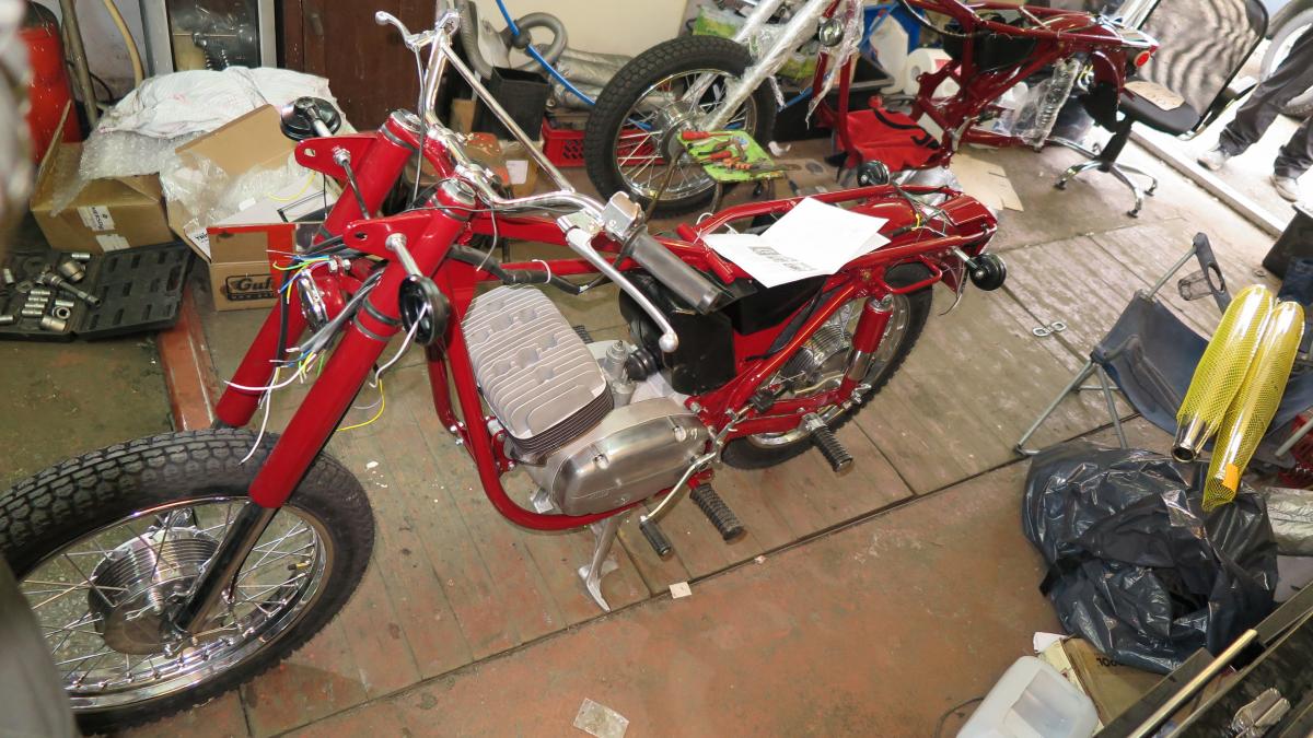

Patsient nr. 2 - kuna sõber mäletas, et tema isa Jawal oli ka terve "eluaeg" peal olnud pealt horisontaalse tugevdusega lenks, siis läks lõpuks selline ka peale. Mis sellest, et suure tõenäosusega originaal ei ole.

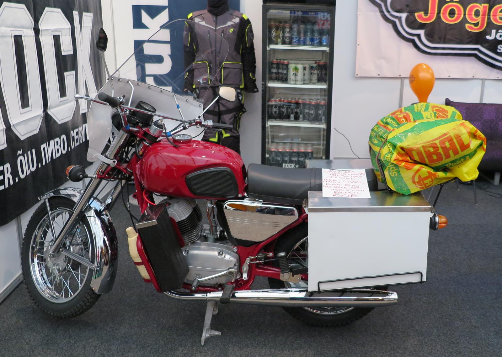

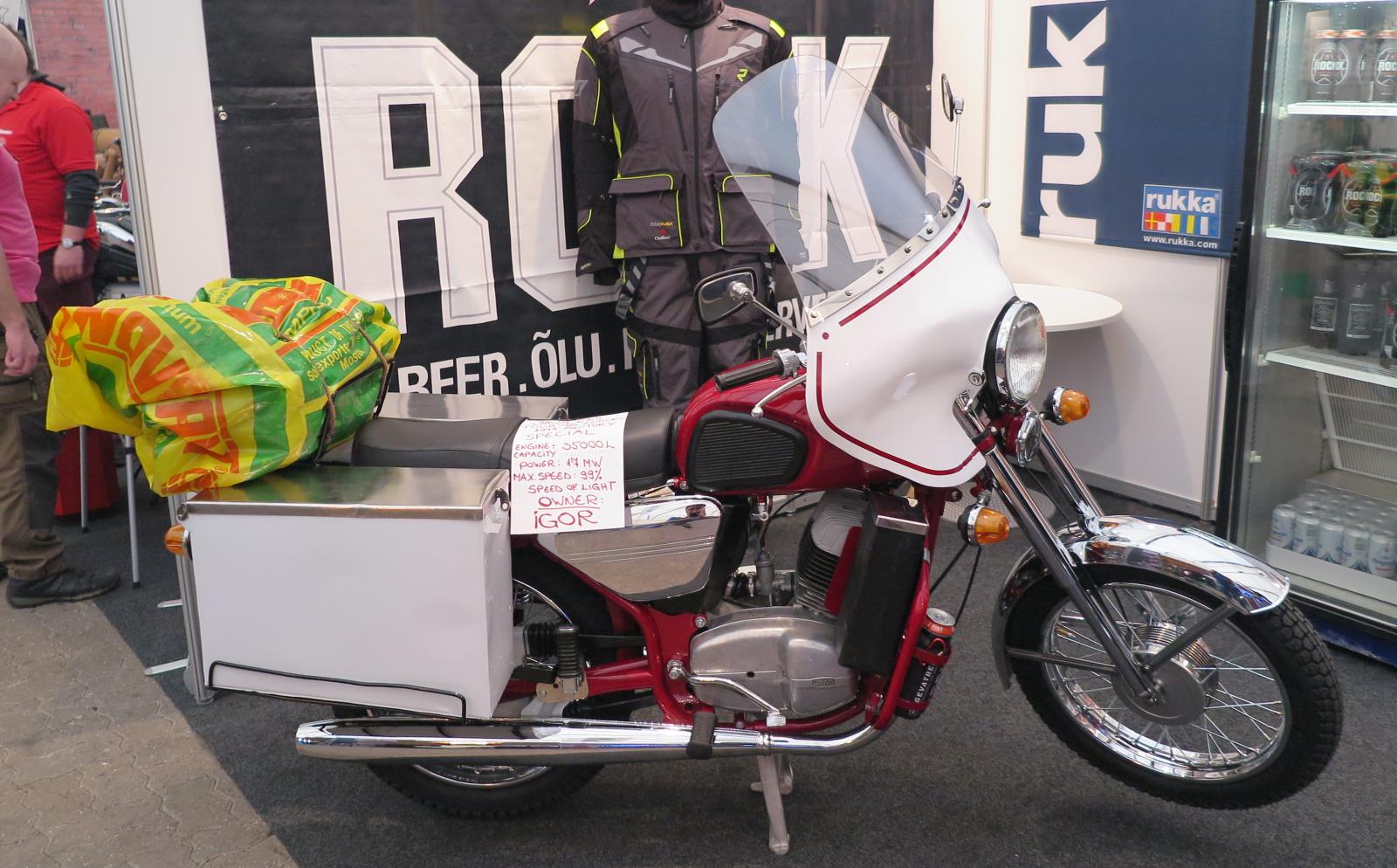

Peategelane mõned päevad hiljem Tartu messil. Pikema otsimise tulemusena õnnestus leida ka kohustuslik lisa - turbakott, mis oli kunagi ainuke saadaolev tugevast kilest veekindel kott. Juhtmed said kinnitatud ajastutruu sinise teibiga lenksudele ning istme ees, paagi all leidis oma koha kohustuslik varulohv. Messil rääkisime kõikidele surmtõsise näoga, et tegemist on jawa tehases spetsiaalselt isale valmistatud matkaenduuroga, mis on 100% originaal. Mitmed jäidki uskuma, kuid ma kahtlustan, et hr. Vilu ei olnud nende hulgas.

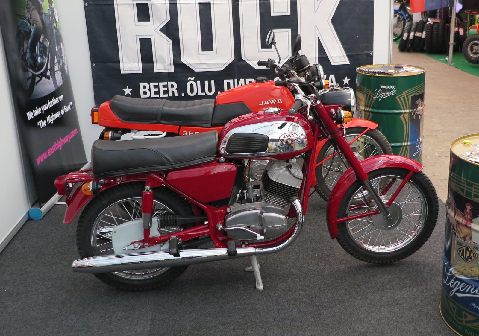

Patsient nr. 2 ka valmiskujul. Sellele leidsime seltsiks ka naabrimehe hästisäilinud Jawa 638 ning kui Uuniku klubi tegelaste tähelepanu oli hajunud, sebisime nende boksist mõned kenad modellid ka mootorrataste selga.
