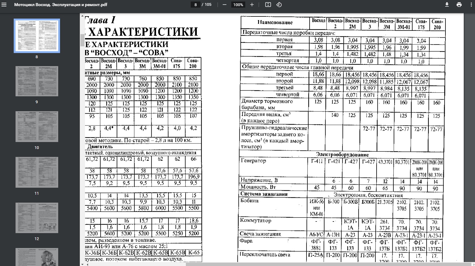

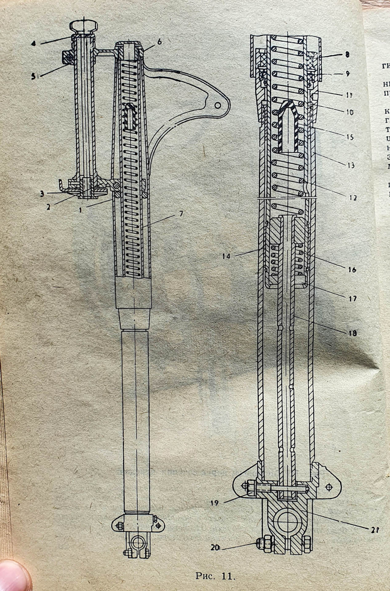

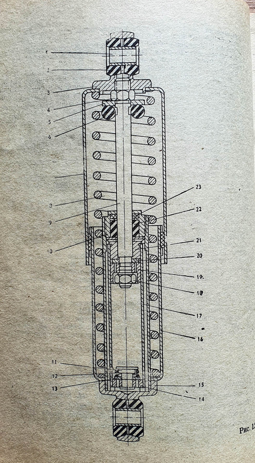

No siin on nüüd kombeks raamatutest väljavõtteid teha. Panen nagu lubatud voshod1 kasutusjuhendist amortide ja vedelike kohta tehase soovitused.
Nagu kirjas on läheb esiamorti 140ml ja taga amorti 33ml
