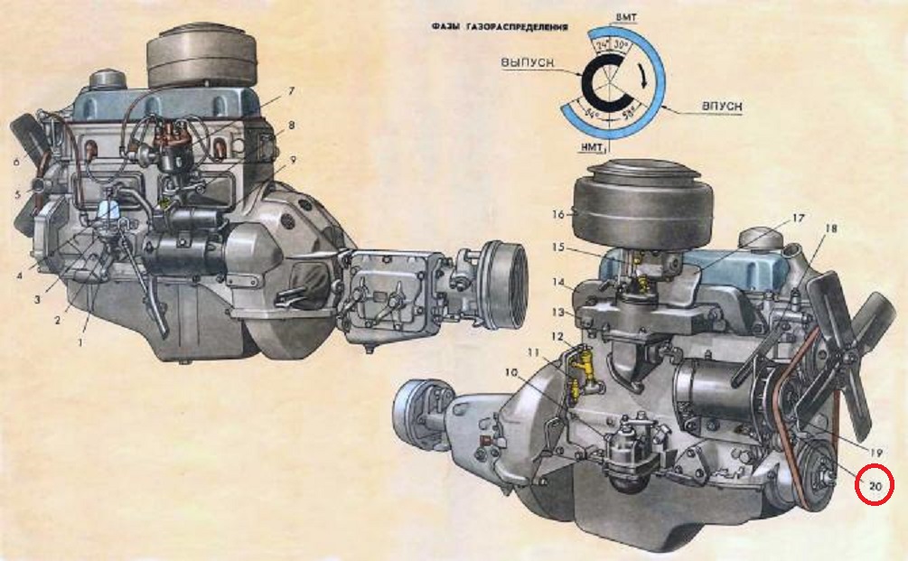

Ma jäin siin teema juures mõtlema: miks see andur on jämefiltri küljes? Õlipump lööb ju täie pasaga kõigepealt õlifiltrisse, sealt edasi jaotub mööda kanaleid plokki. Seepärast suurt survet näitabki. Õlirõhu andur vale koha peal, GAZ 21 mootoril on selle asukoht ploki küljes dünamo all üsna ees otsas. Vast sealt peaks õiget õlitusrõhku kontrollima. Lisan siia pildi, anduri postsioon numbri 20 all.

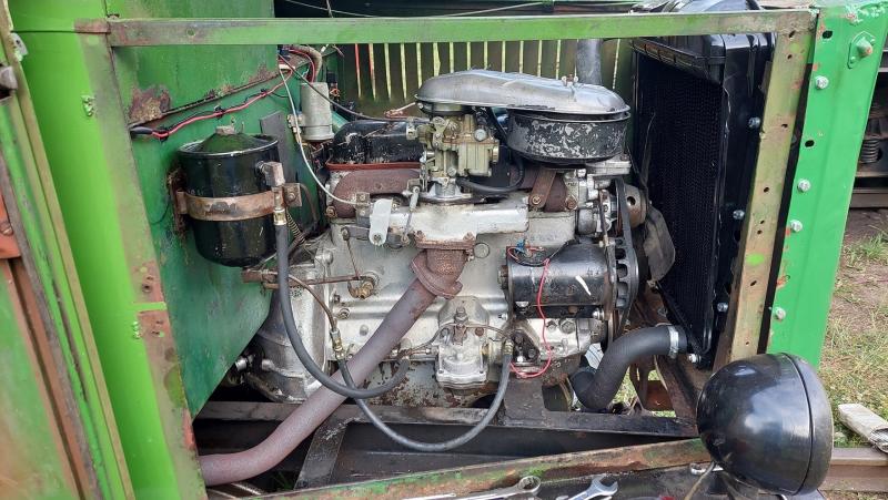

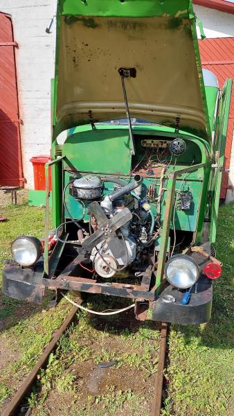

Probleem ei olnud liigsuure "fantoom" rõhu näidus, vaid reaalselt rõhk oligi nii suur et pressis õli peenfiltri potsiku kaane vahelt välja.
Vahetasin õli ja peenfiltri elemendi ja nokkisin reduktsioonklappi. Sain korda. Nüüd soojal mootoril testri manomeeter hakkab värelema 4..5 bar juures mis viitab redukstioonklapi avanemisele.
Tegemist on statsionaarmootoriga mis on sellele aparaadile peale aretatud.

selline mootor.

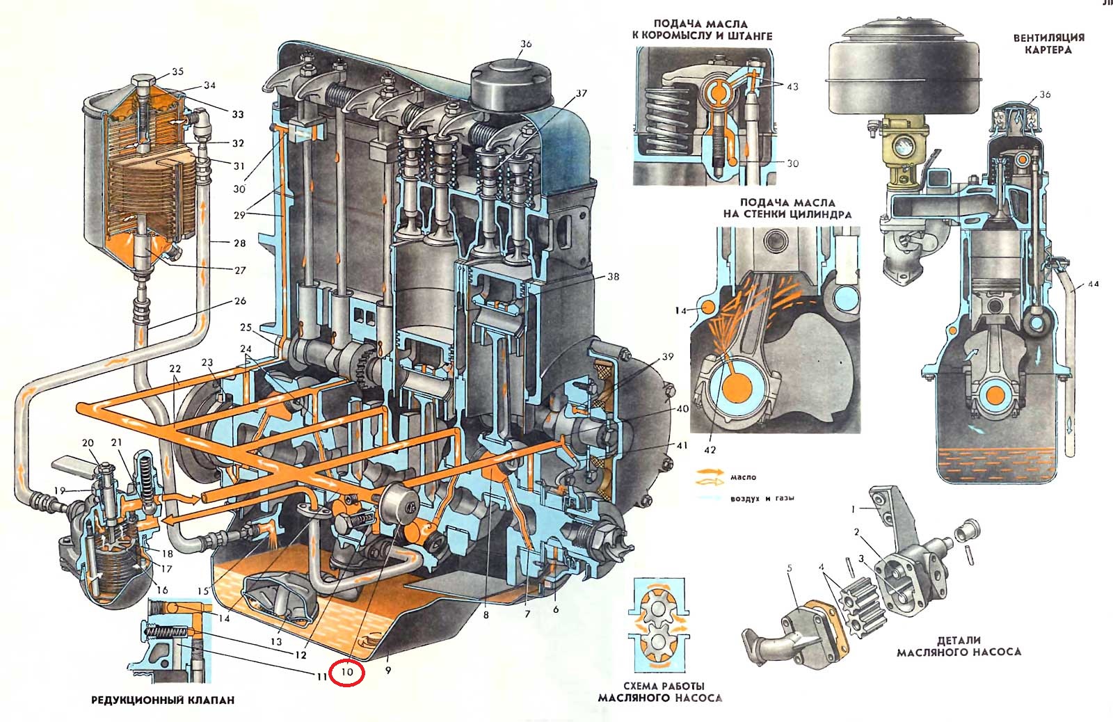

Siis on õlituse poolest hea mootor küll!  Kui jämefiltrist tuleb läbi kogu üles pumbatav õli, siis edasi suunatakse sealt osa õlist peenfiltrisse, teine osa mootori õlituskanaleisse.
